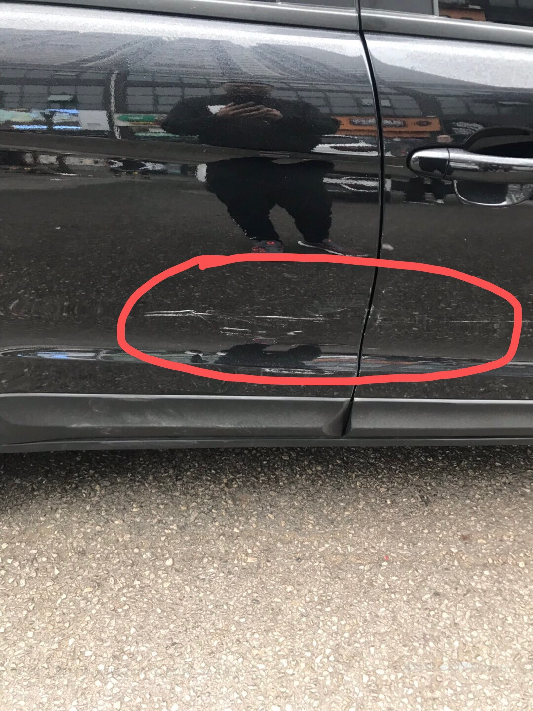

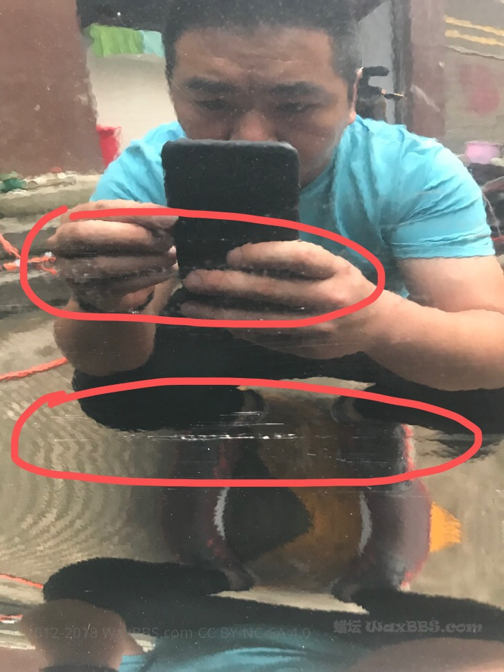

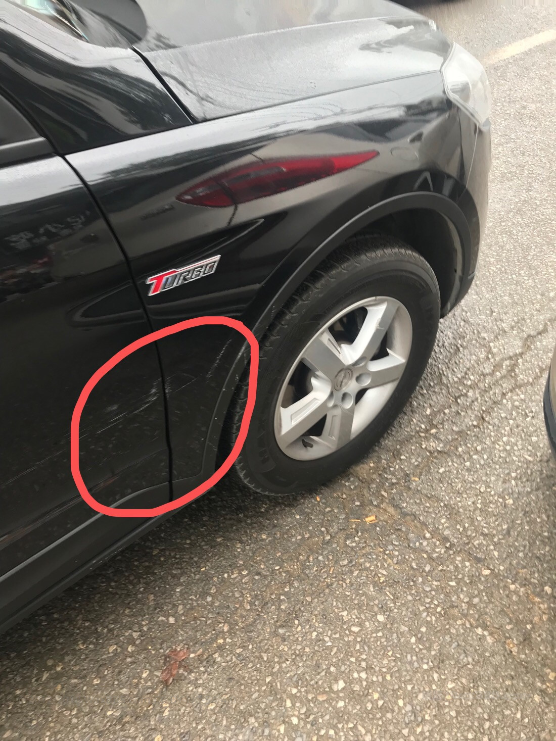

最开始的时候,就买了一台亿力4系的洗车机,龟牌的一推东西,感觉很不错,一直这样洗了一年。直到某天在汽车之家看到一篇帖子,总之介绍的是自己如何如何爱惜车辆,当车主介绍洗车环节的时候,我看到那一堆瓶瓶罐罐的时候,我知道,我又要掉进一个坑了。接着就开始买买买,然后又发现蜡坛,更是增加了剁手的机会,不过起初也只是初级玩法,直到上个月被别人擦挂以后(对方车主下车没拉手刹!!!),被撞的瞬间,我灵光一闪,对方保险赔的钱,我用来买了一台DA机,把副驾的门用DA修复了,心里那个激动啊,弄好这个以后,后门因为已经变形,所以只能去钣金喷漆了,最后忍不住,接着又入了RO,还有一些其他设备,最后才有这篇帖子。

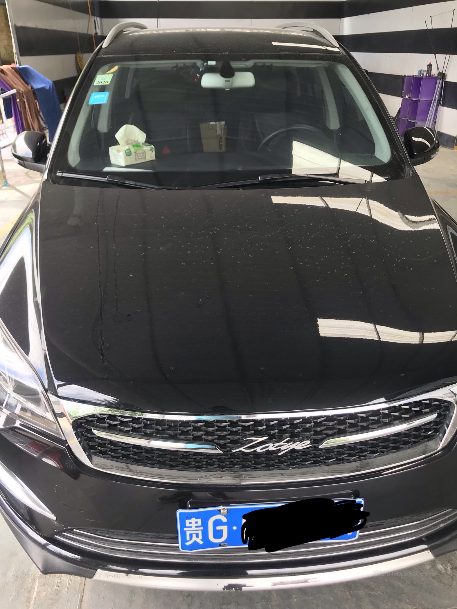

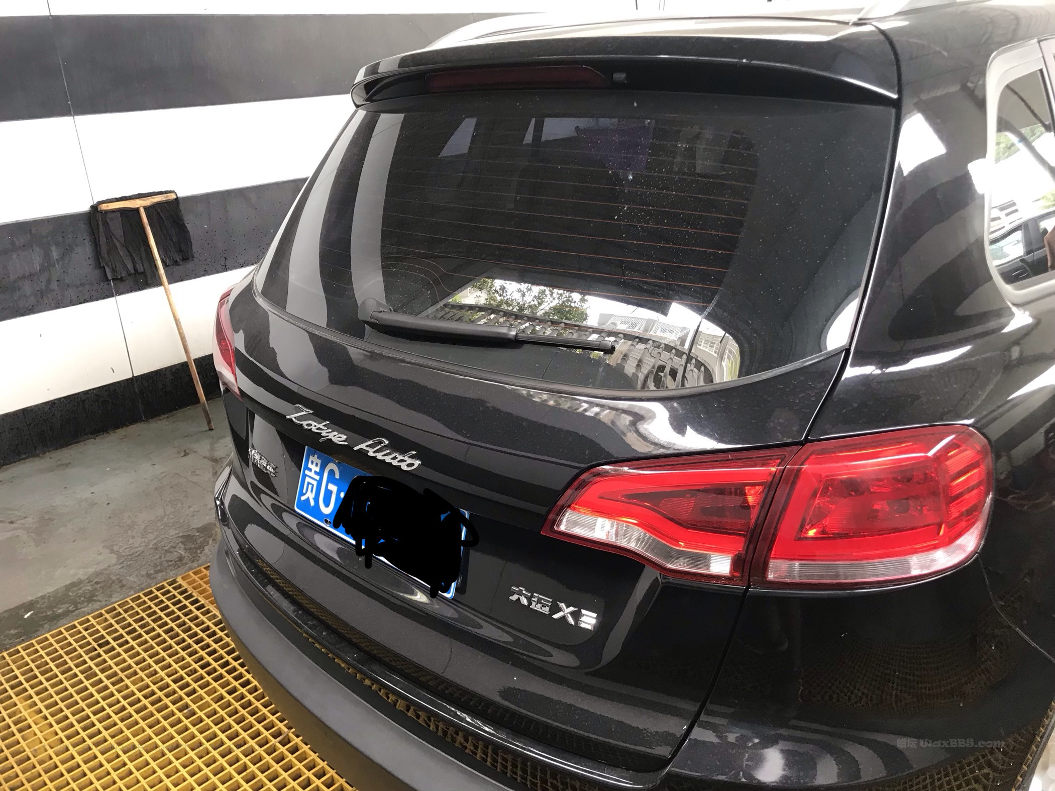

今天起了个大早,借用别人的场地,自己一个人弄,所以照片不是太多。车子平时比较爱护,上下班都是地库停车,所以铁粉柏油很少,尸虫更少了。

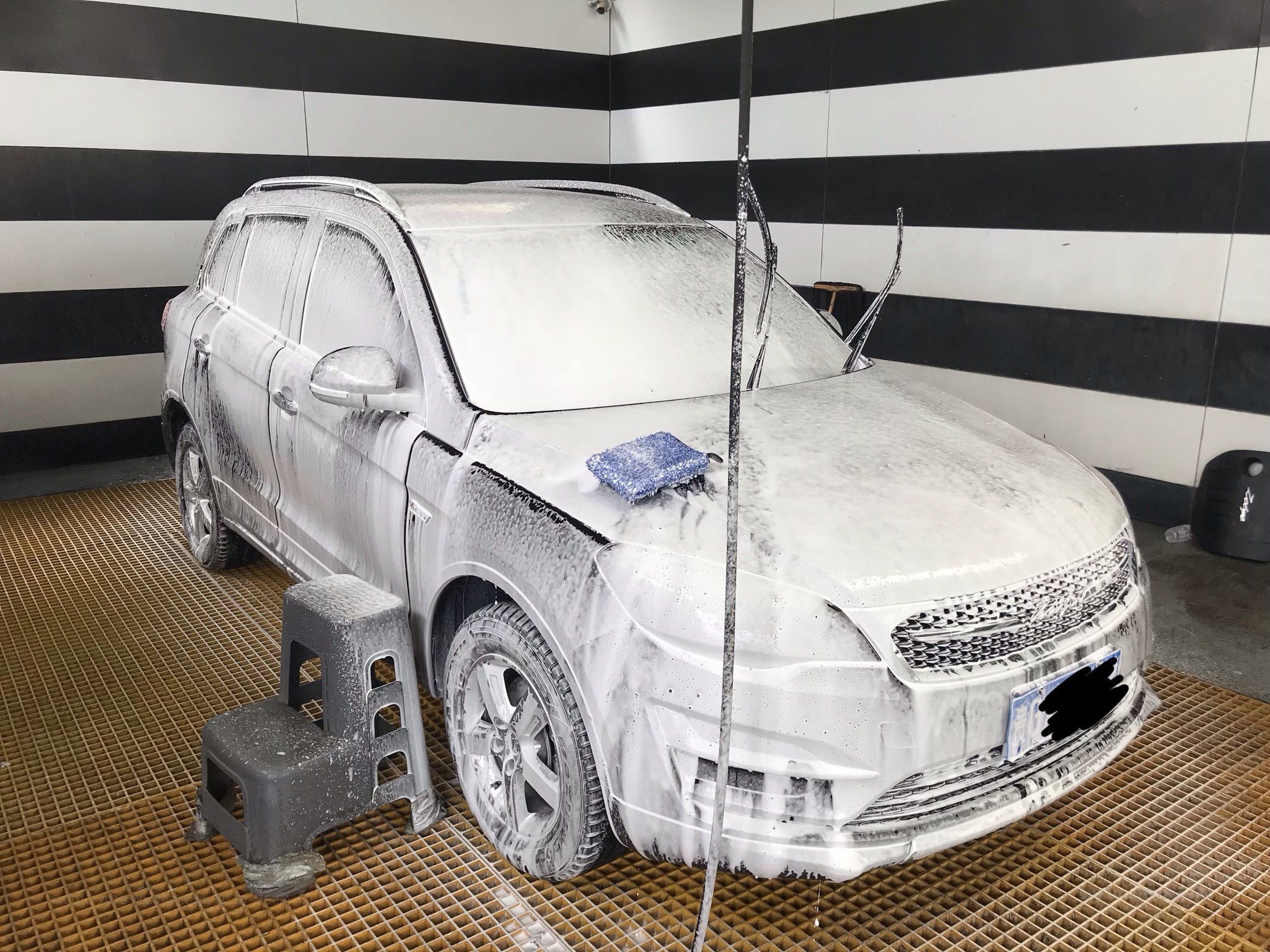

开始就用的中性APC,先PA再说,一个人弄,不太好拍照。该细节的地方还是细节,最后两桶水洗一次。 2019_06_02_13_28_IMG_3539.jpg

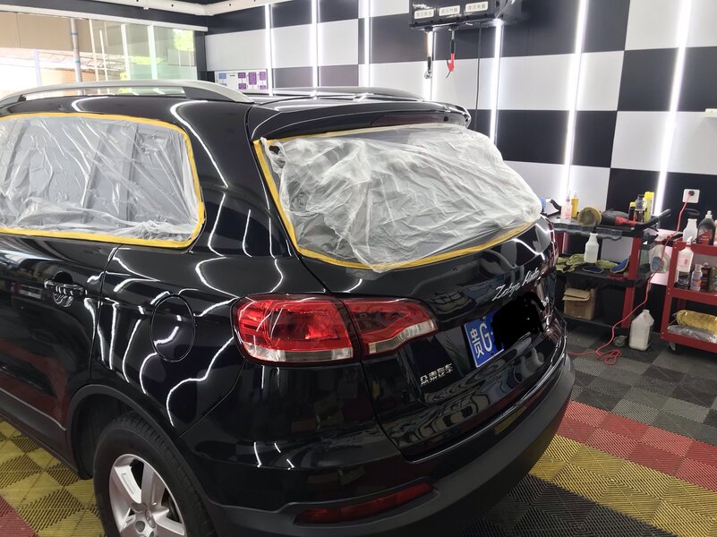

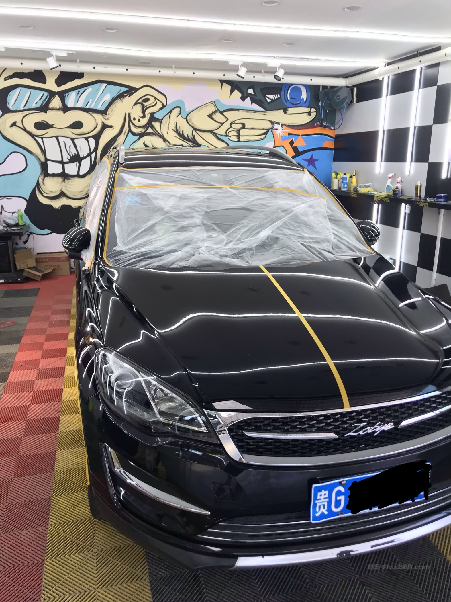

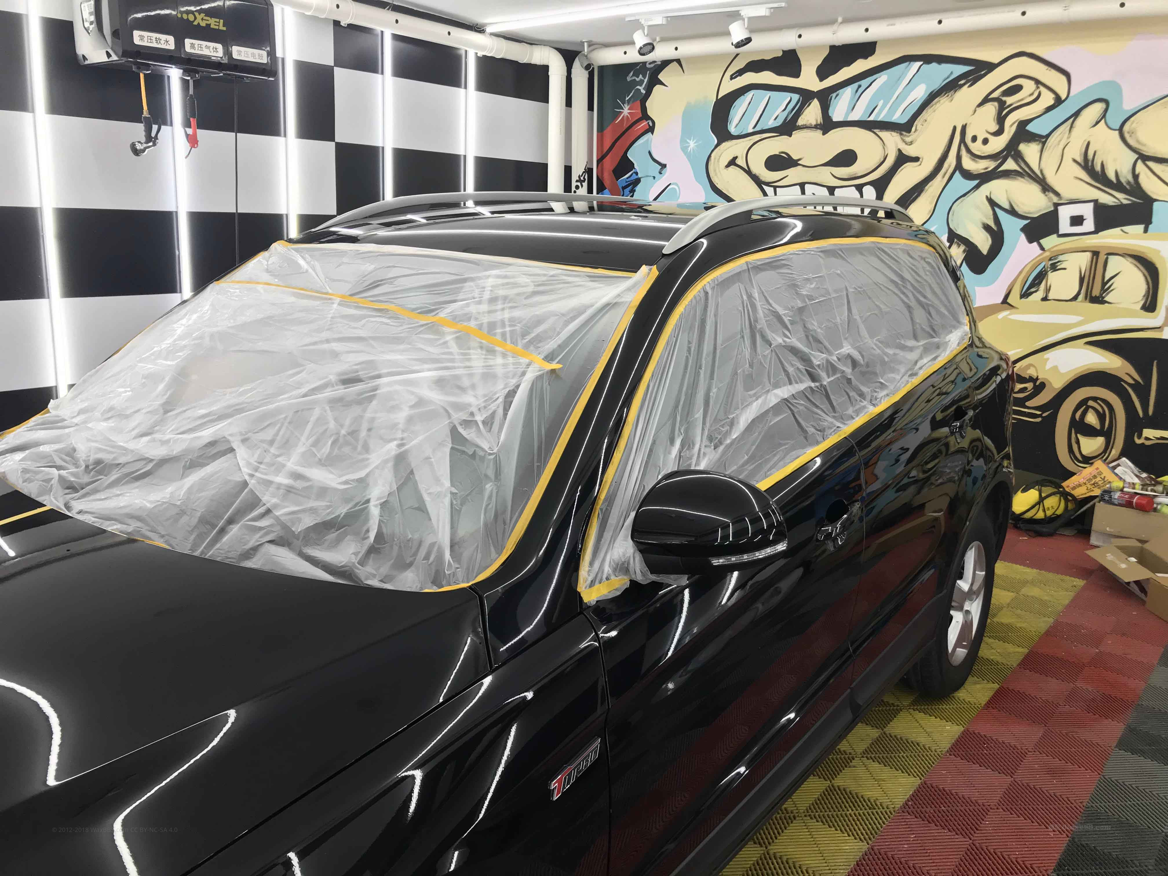

铁粉柏油都很少,我就没拍照了。收水以后就直接就开始做遮蔽了,做的不是很好,感觉有点不整齐。

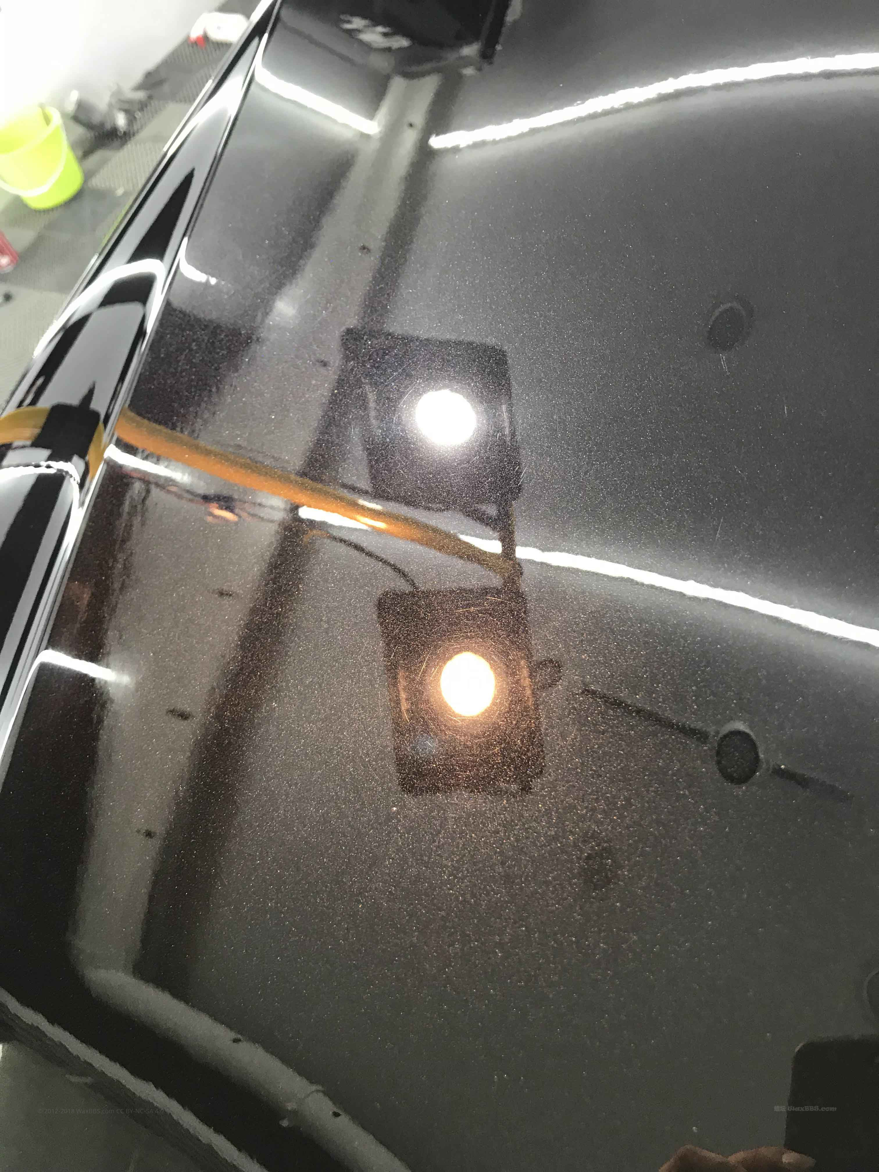

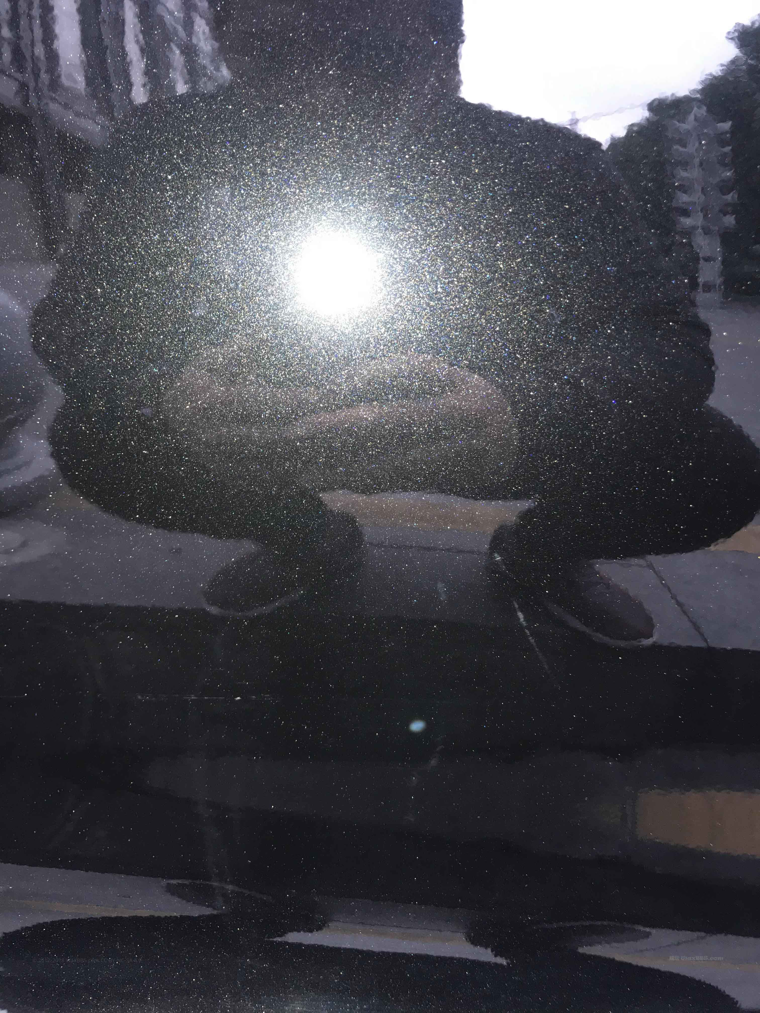

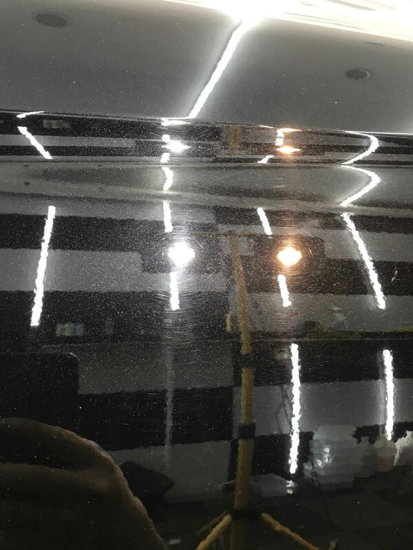

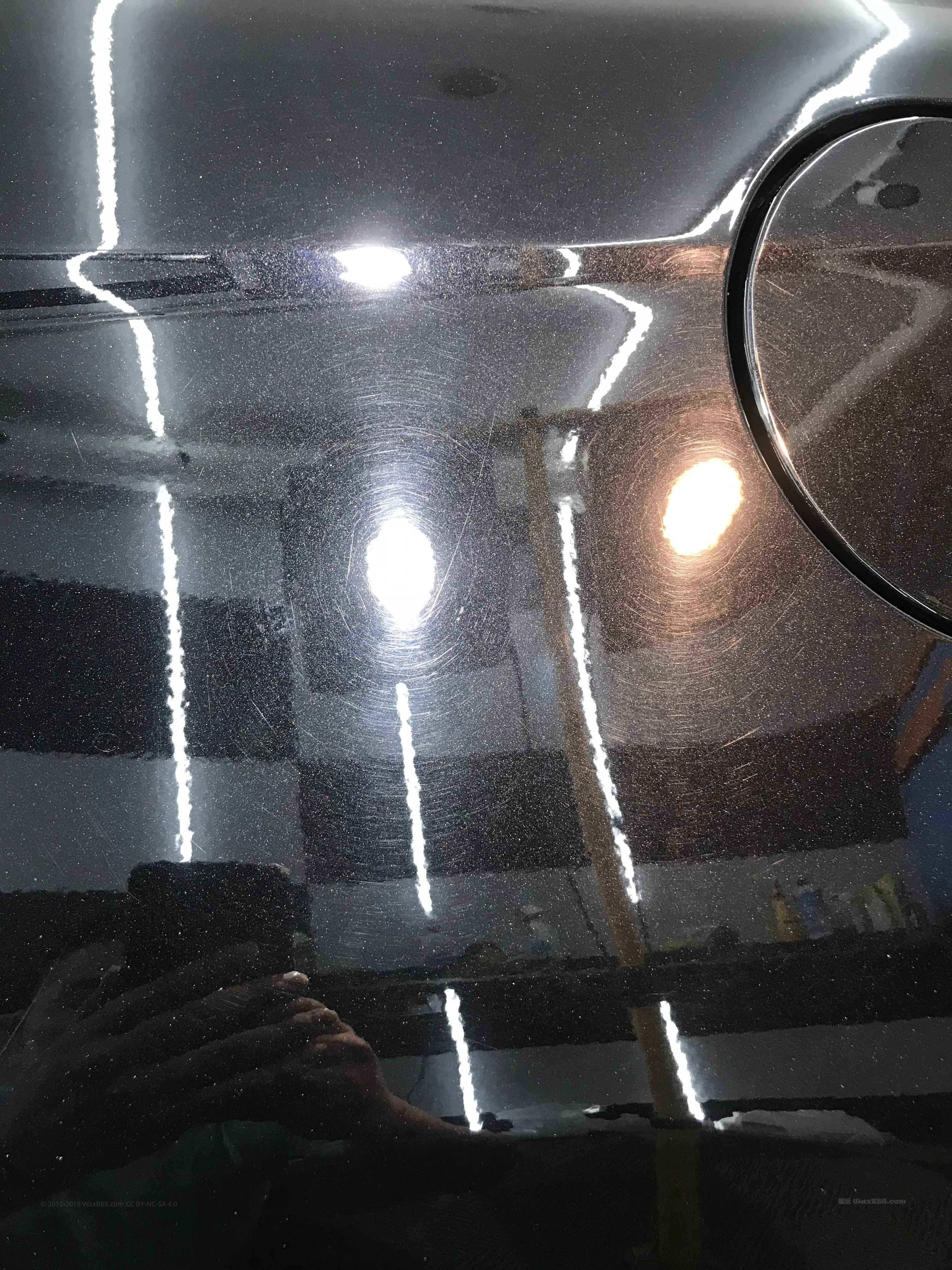

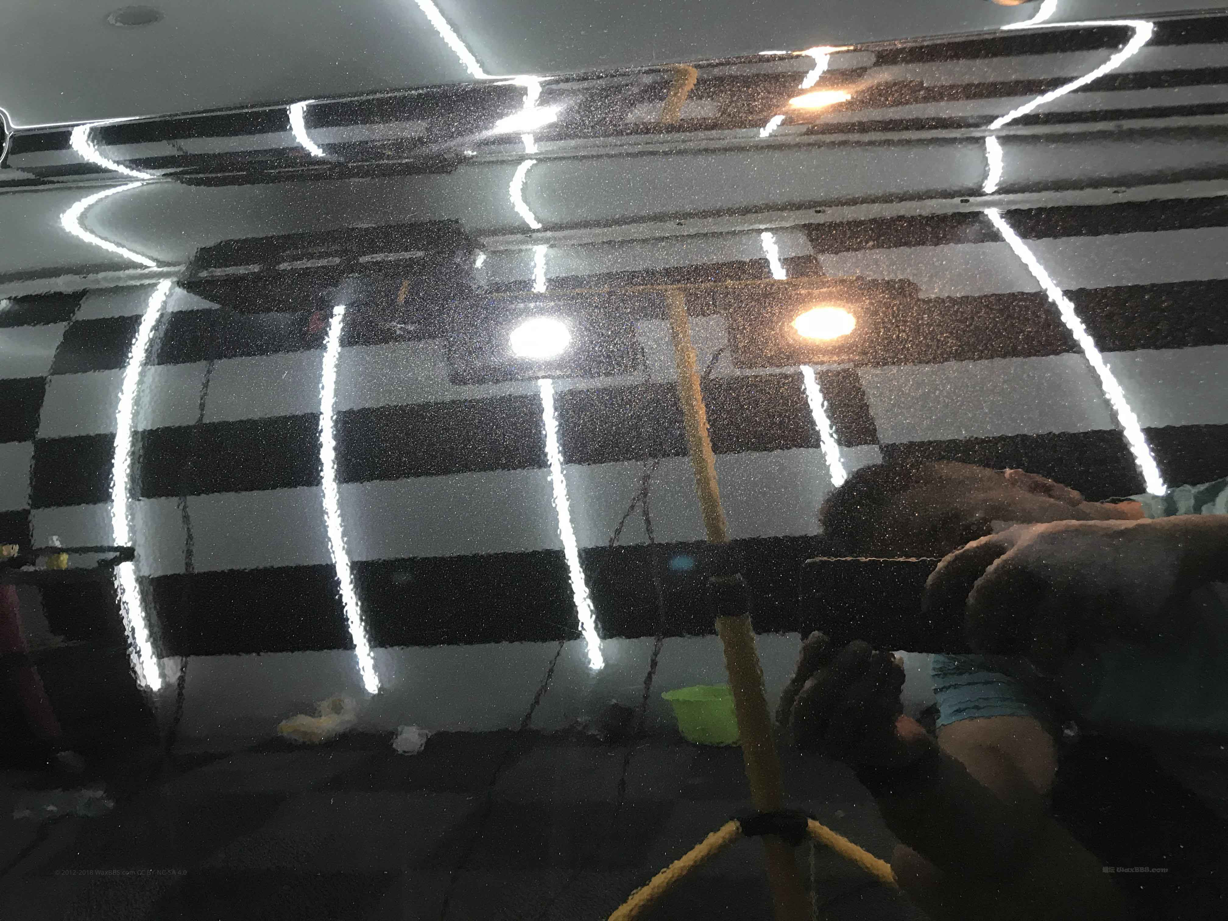

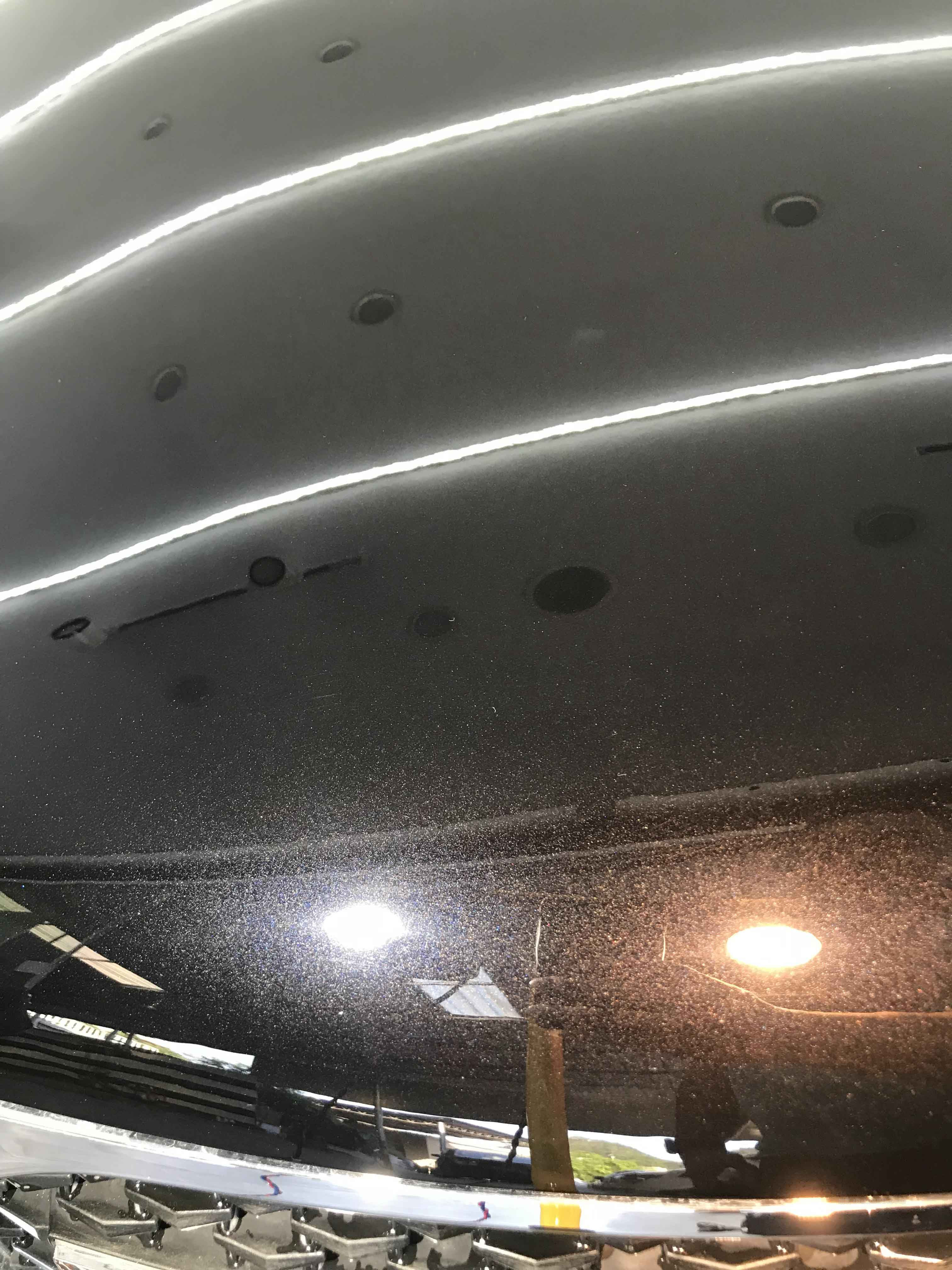

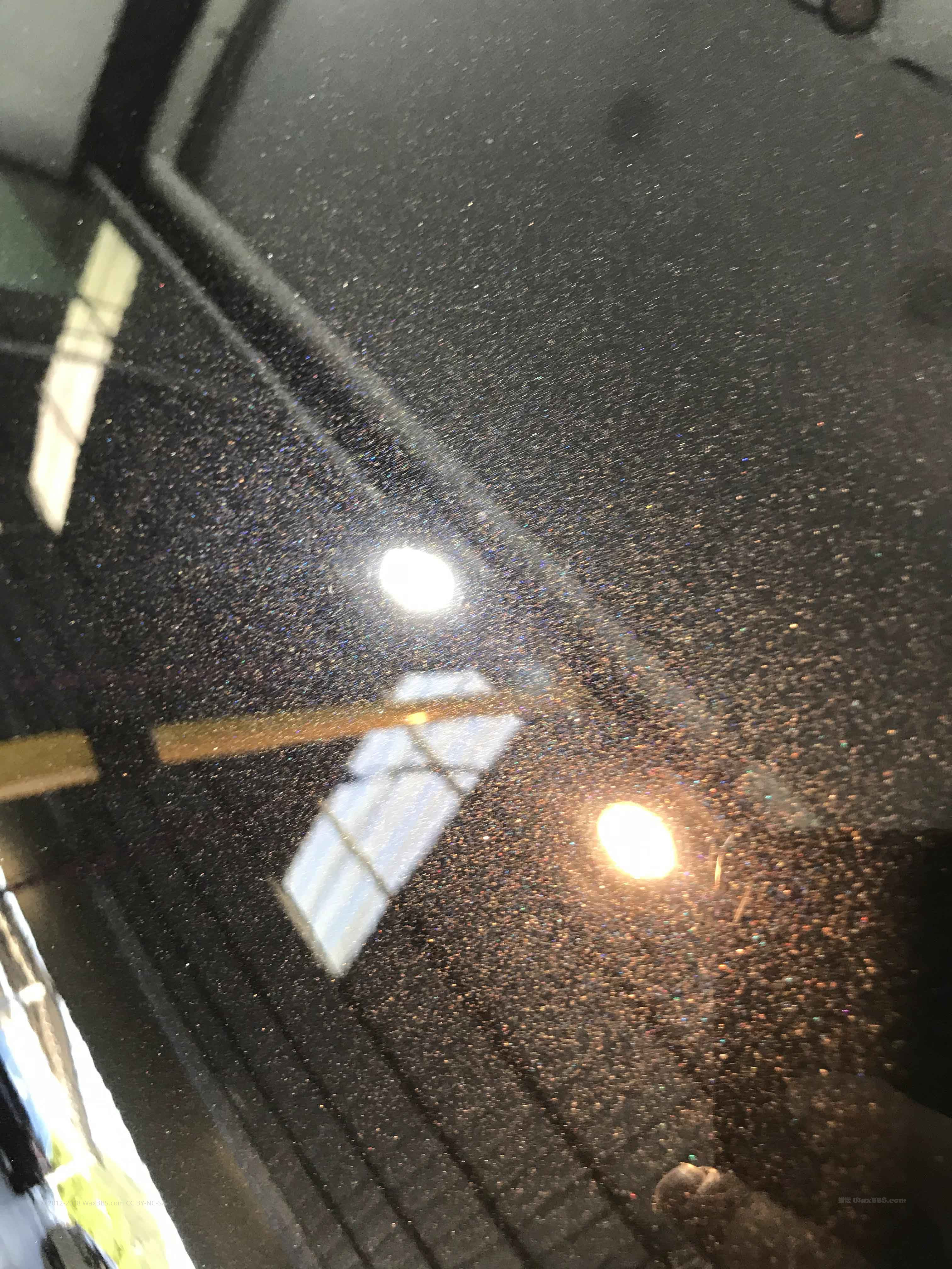

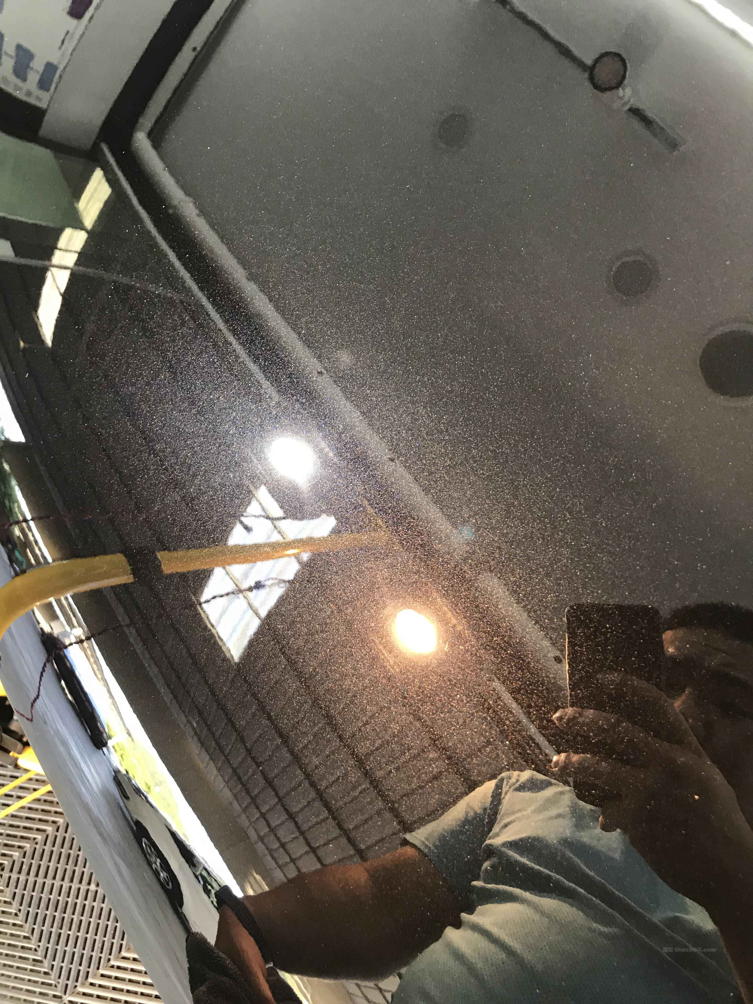

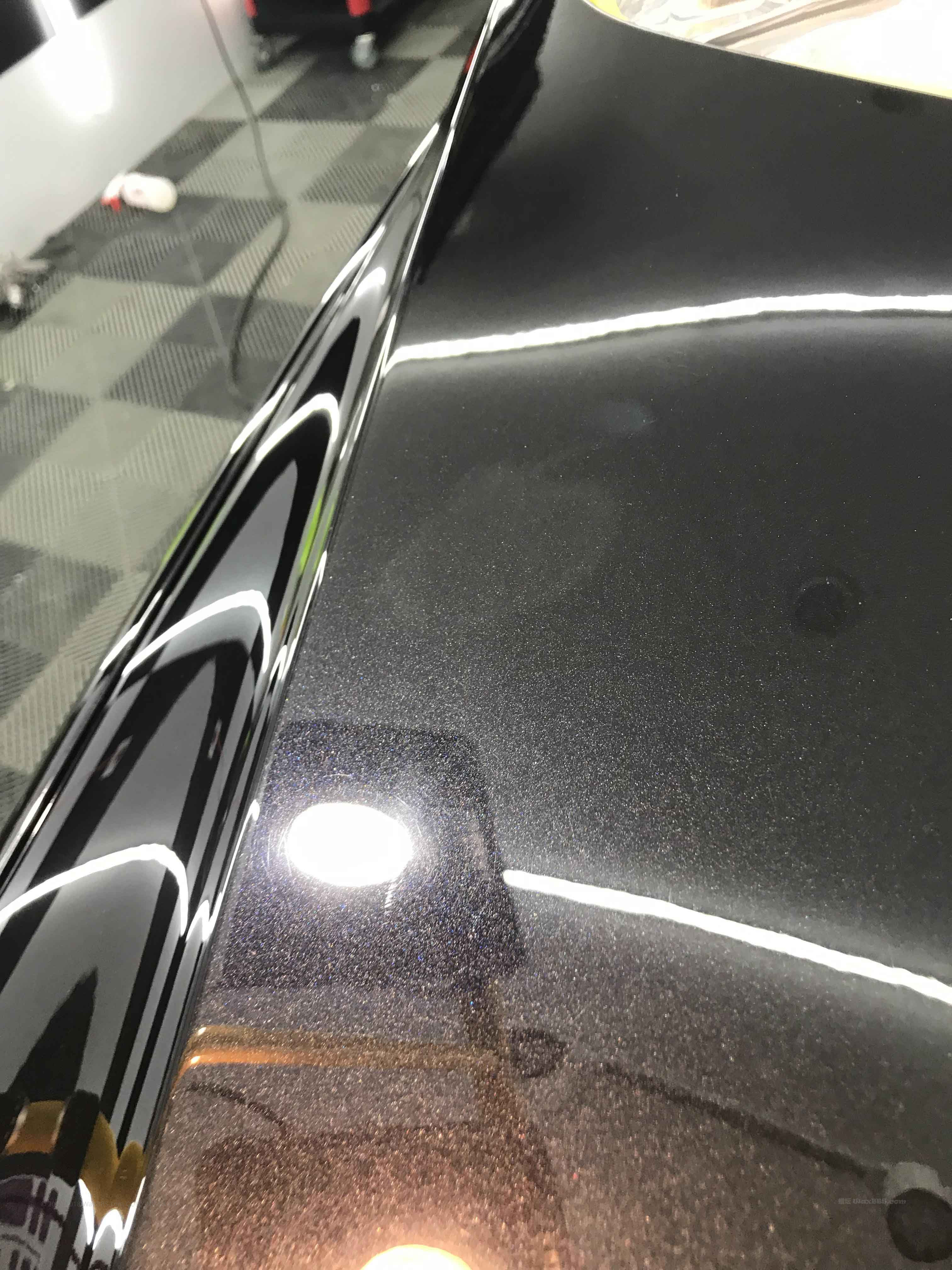

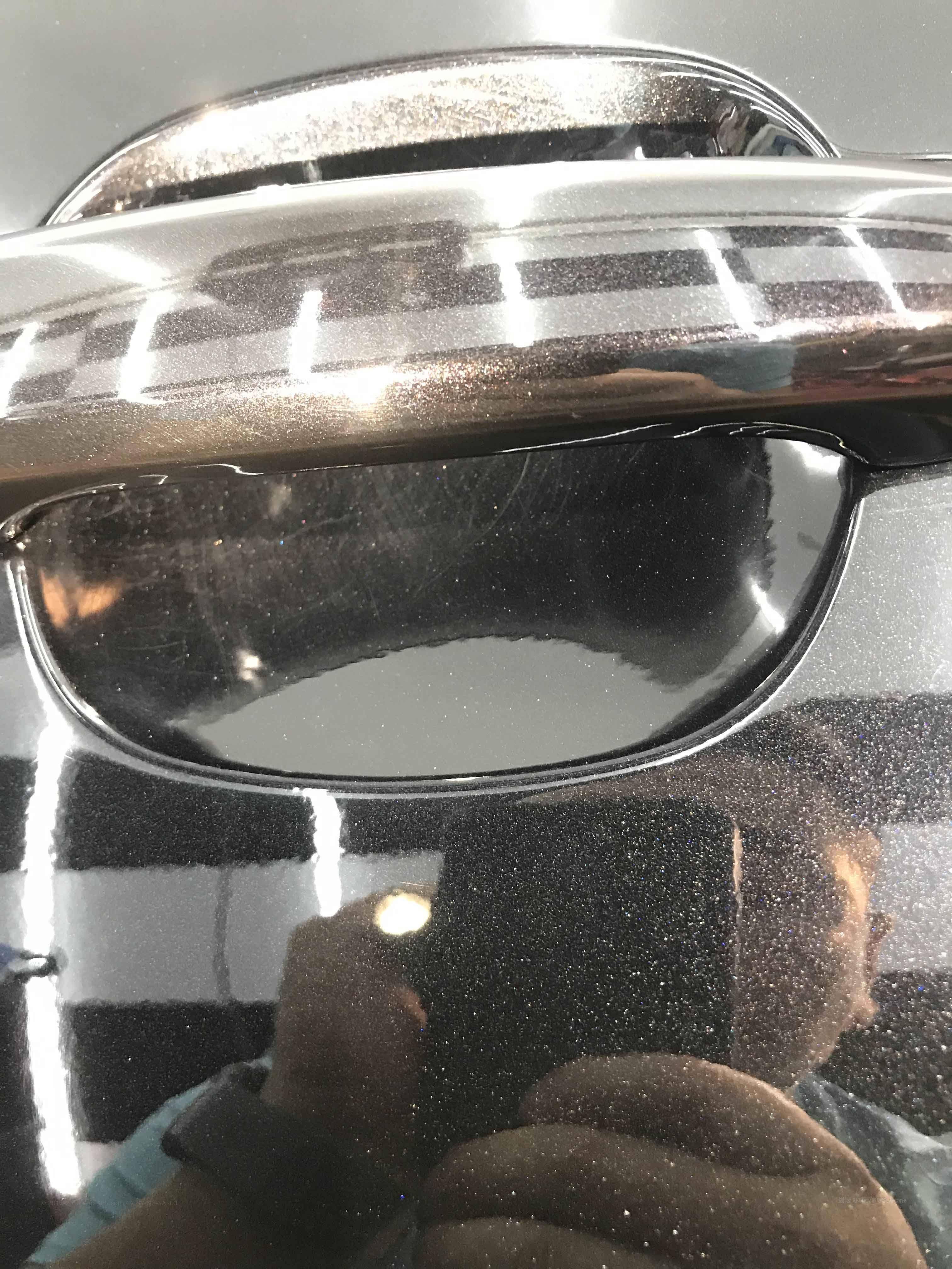

做完遮蔽以后就开始观察漆面,不算很糟糕,估计都是第一年洗车造成的,太阳纹较多。

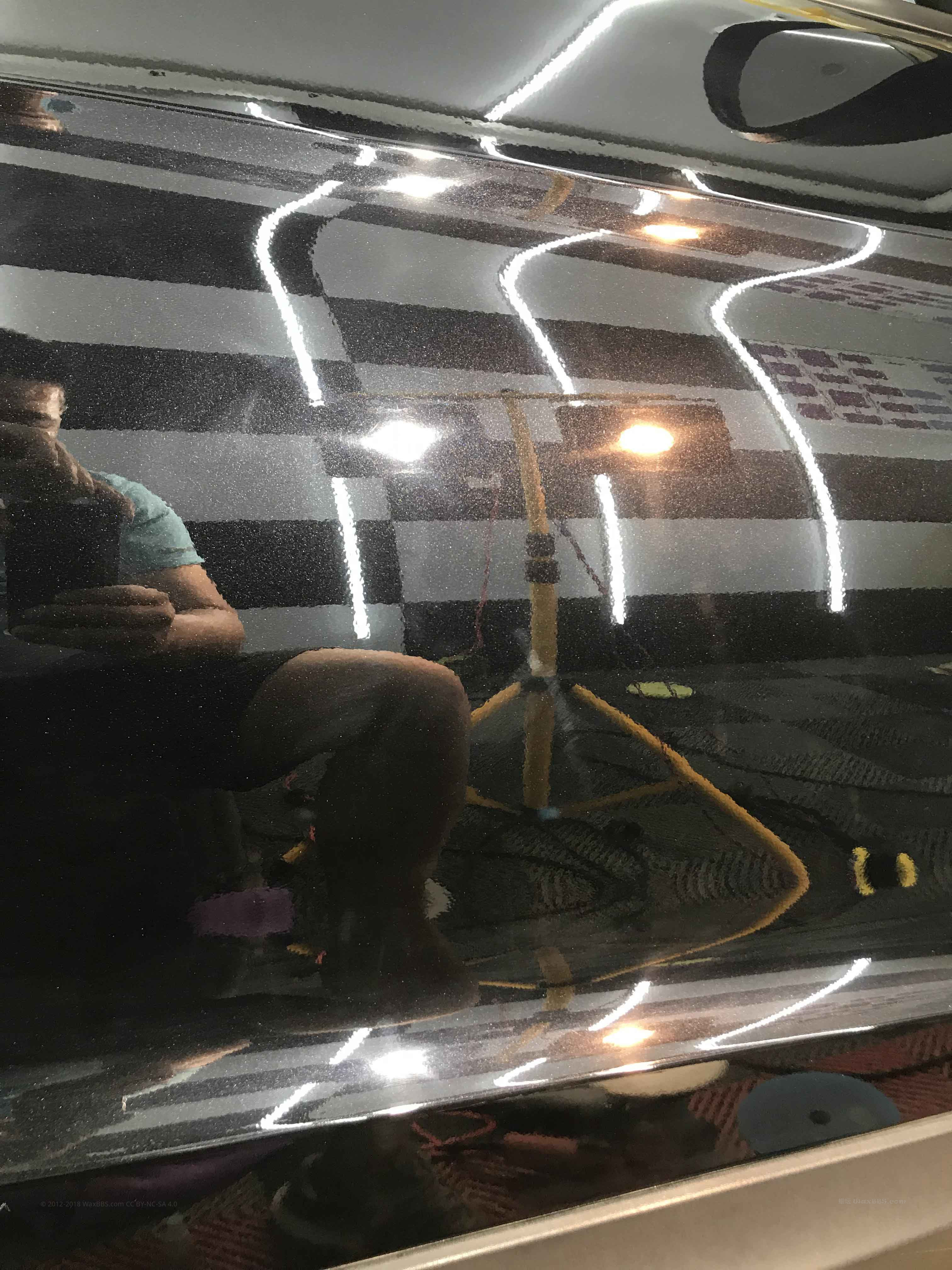

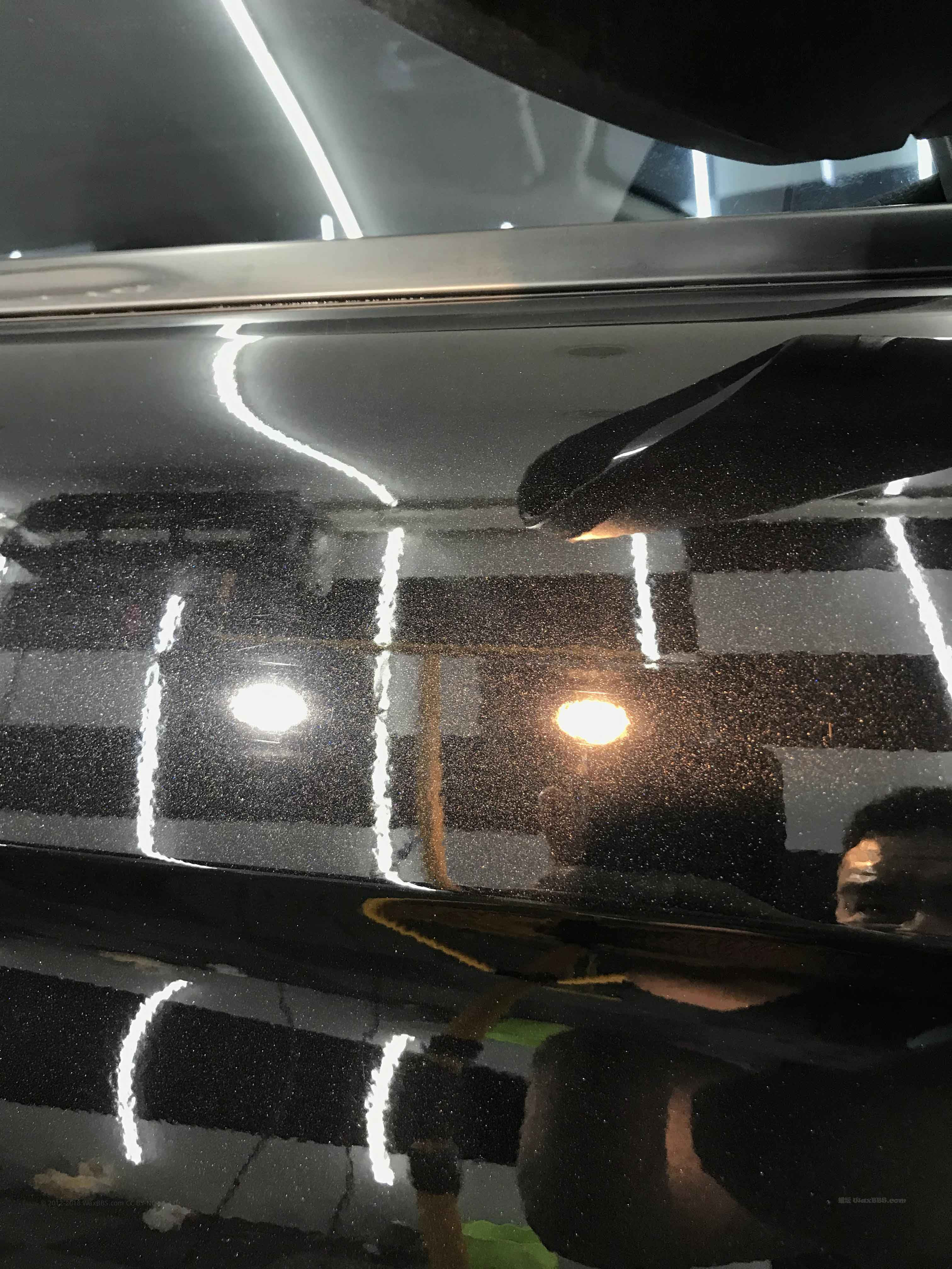

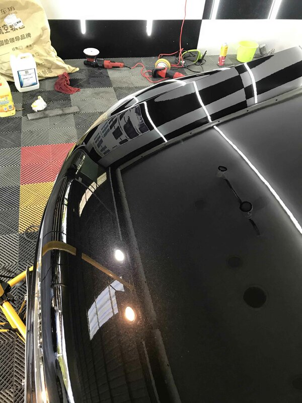

接下来就是各种抛抛抛了,因为第一次使用RO机,胆子有点小,用的羊毛+猛男400进行第一次研磨,最后再用DA+猛男3800去除炫光。

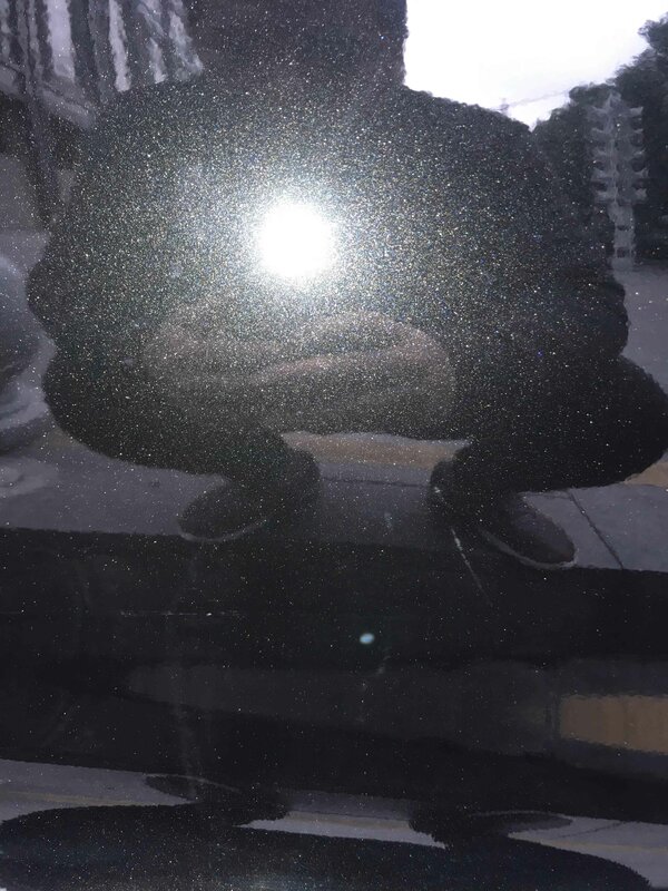

搞得眼酸背痛啊,不过看到最后的效果,心里还是很激动的,毕竟第一次弄。最后脱脂上镀晶了。先上几张脱脂以后的照片。

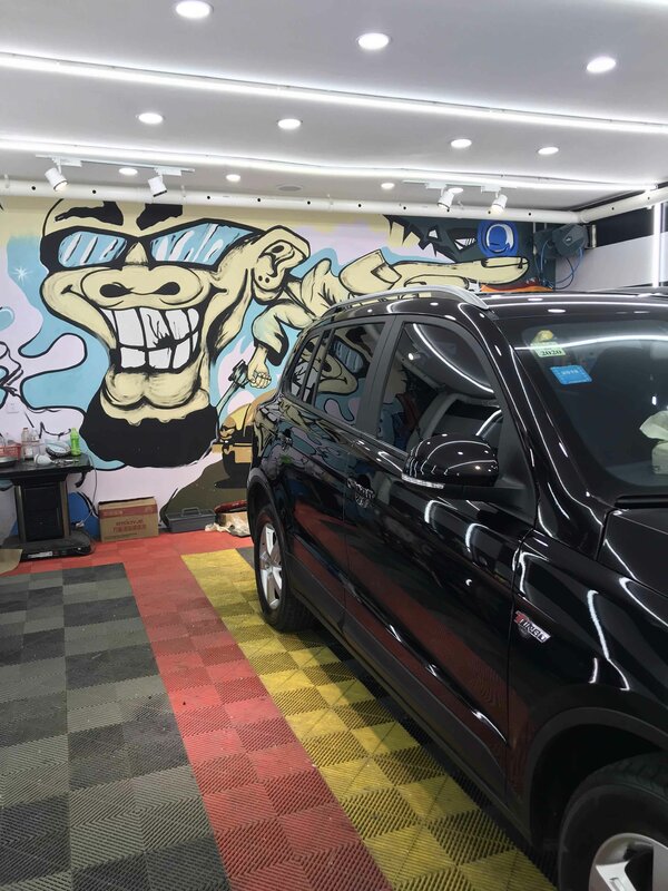

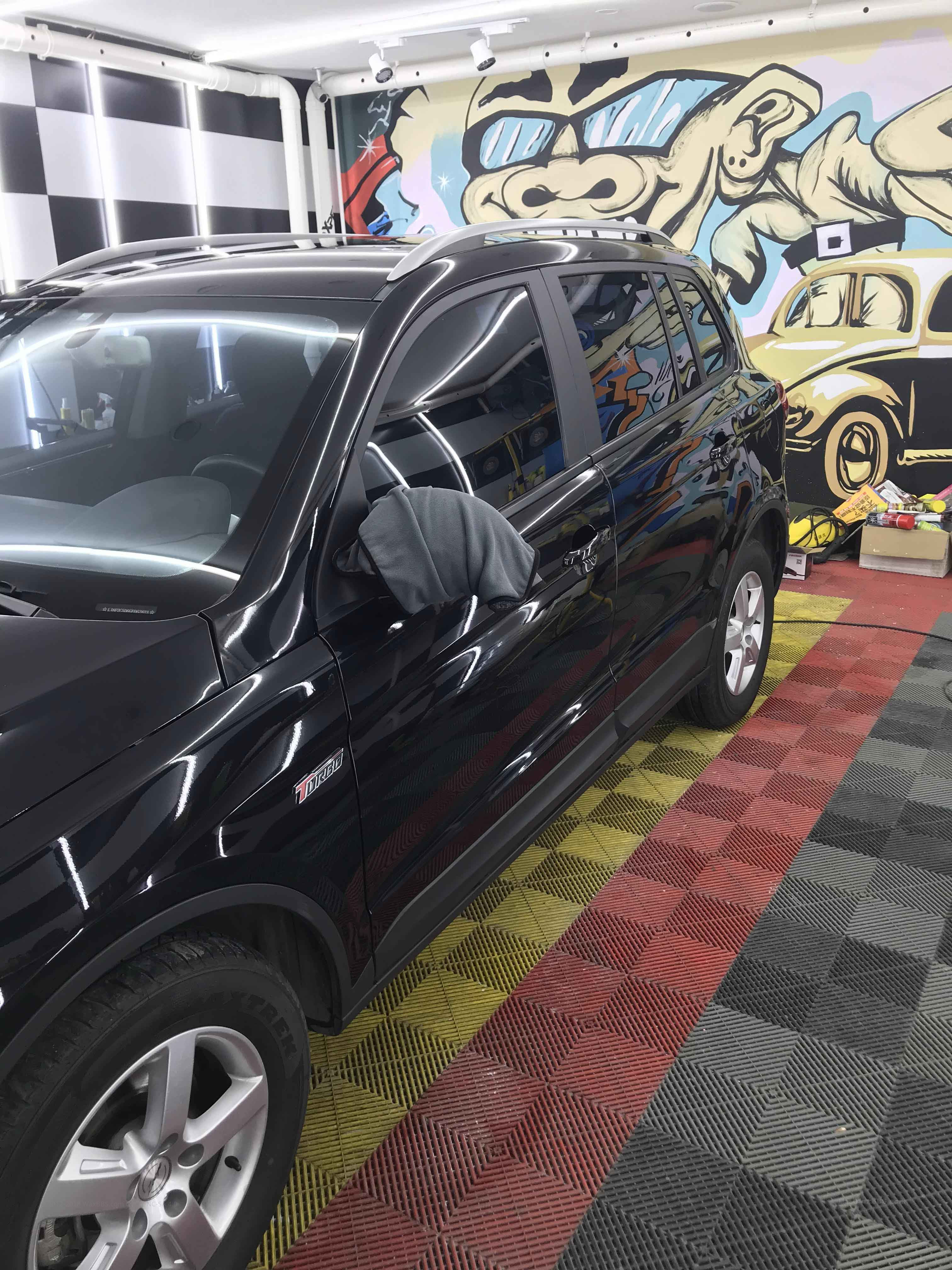

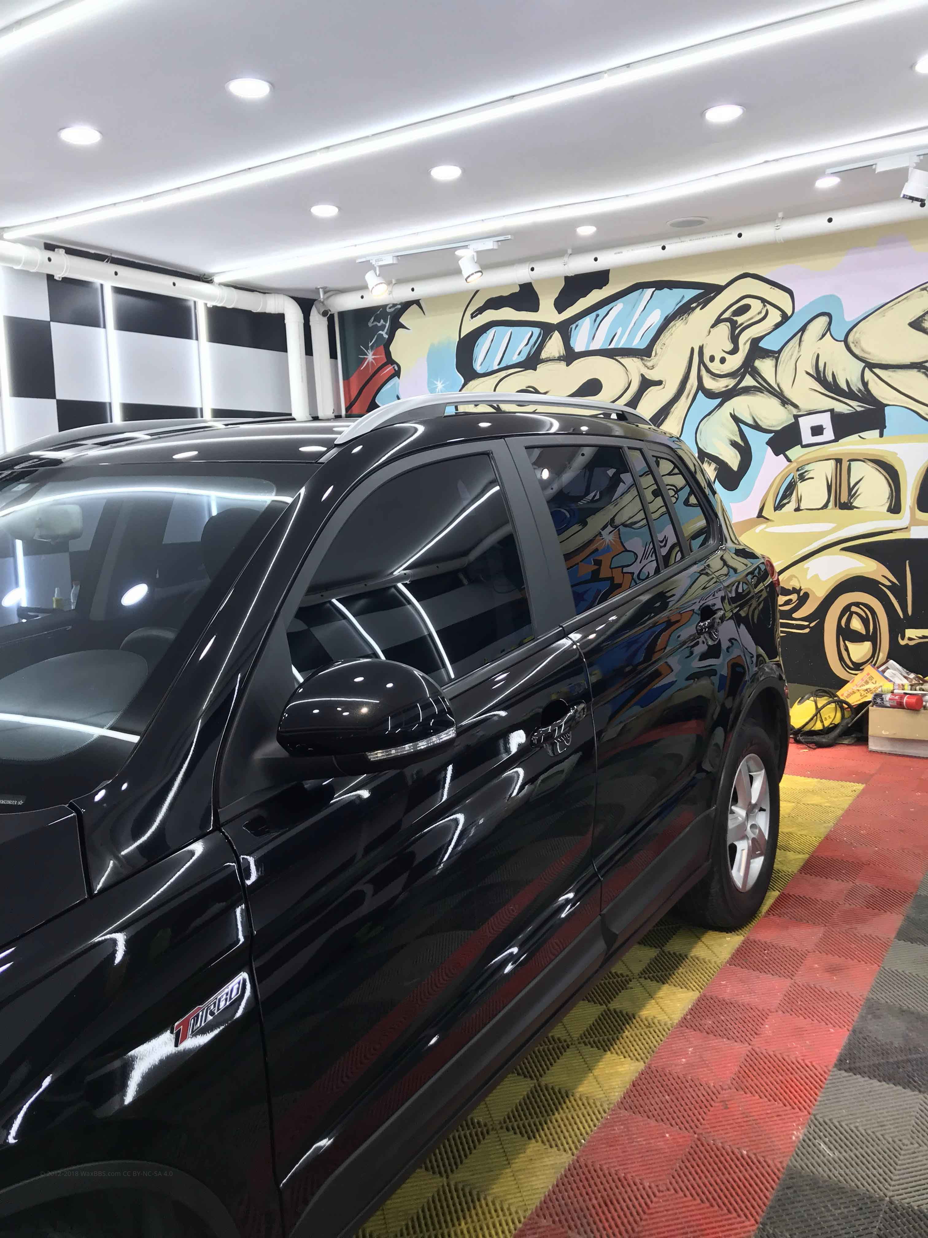

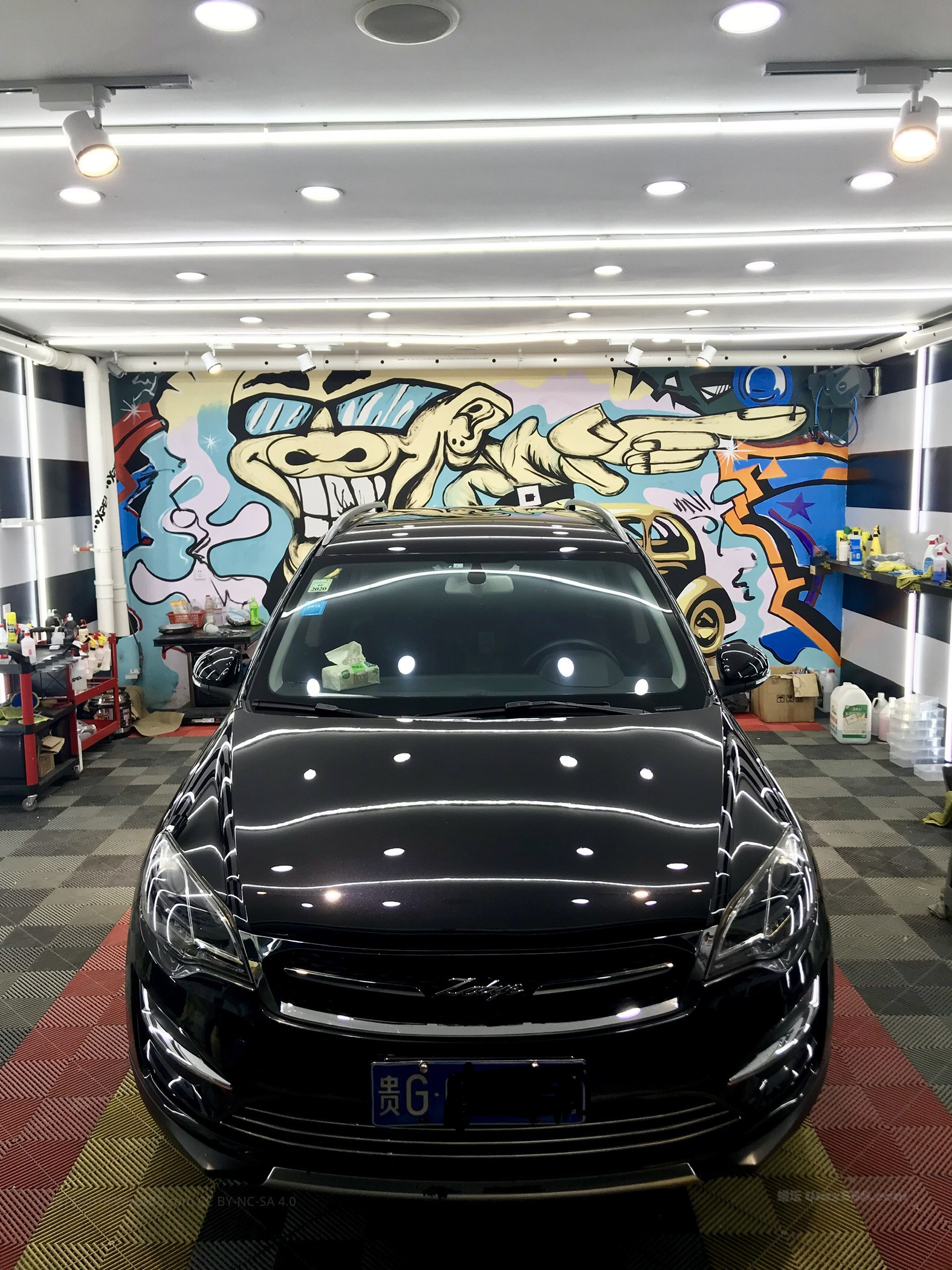

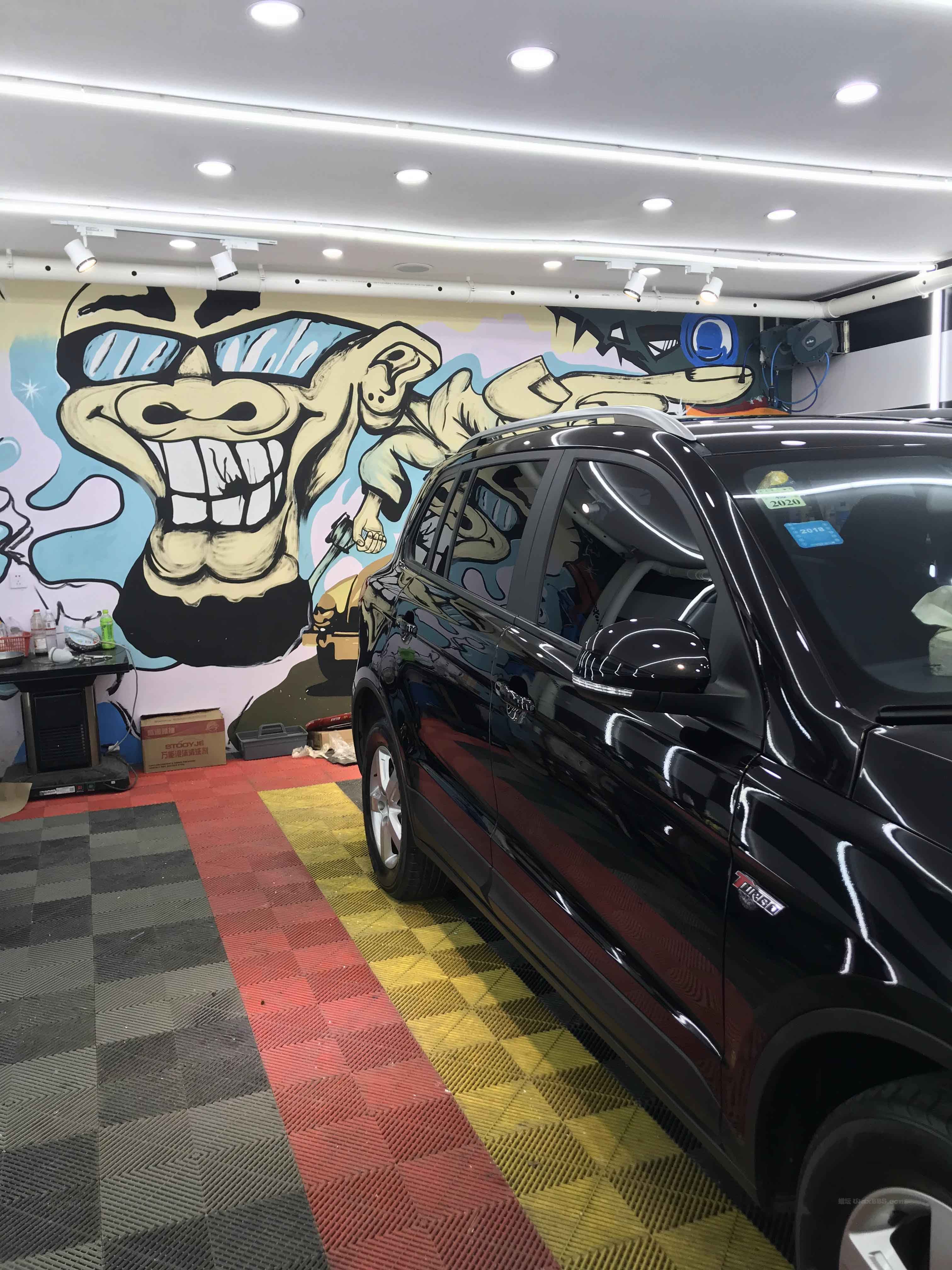

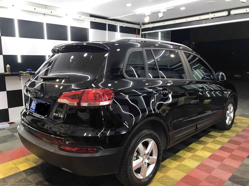

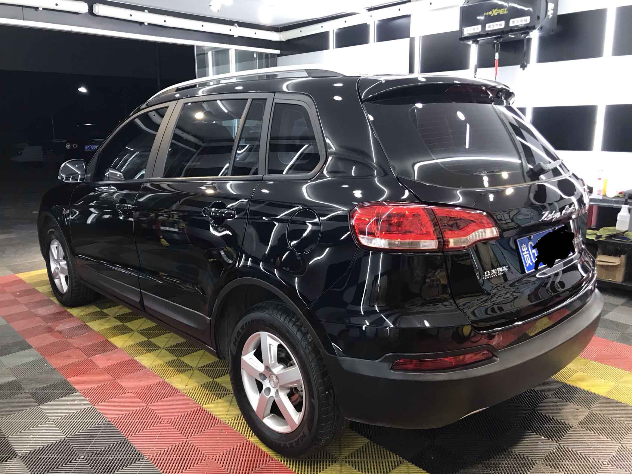

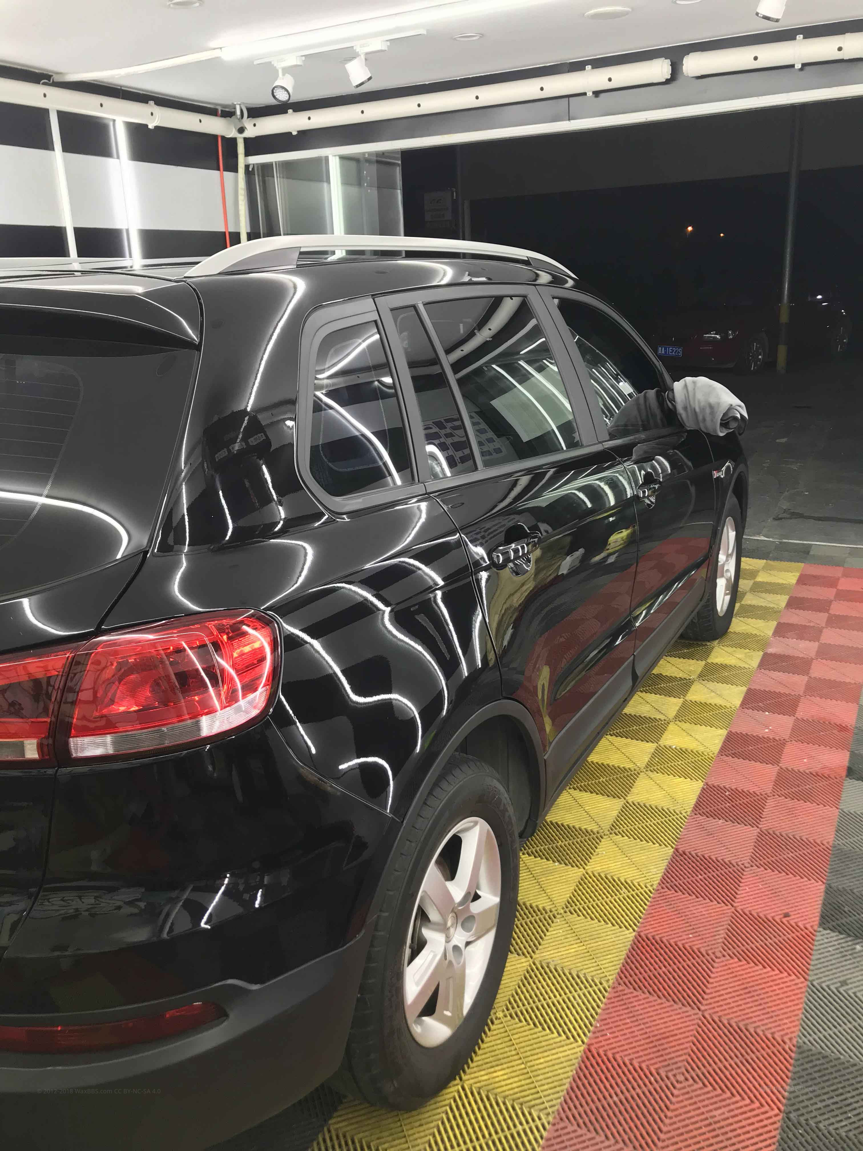

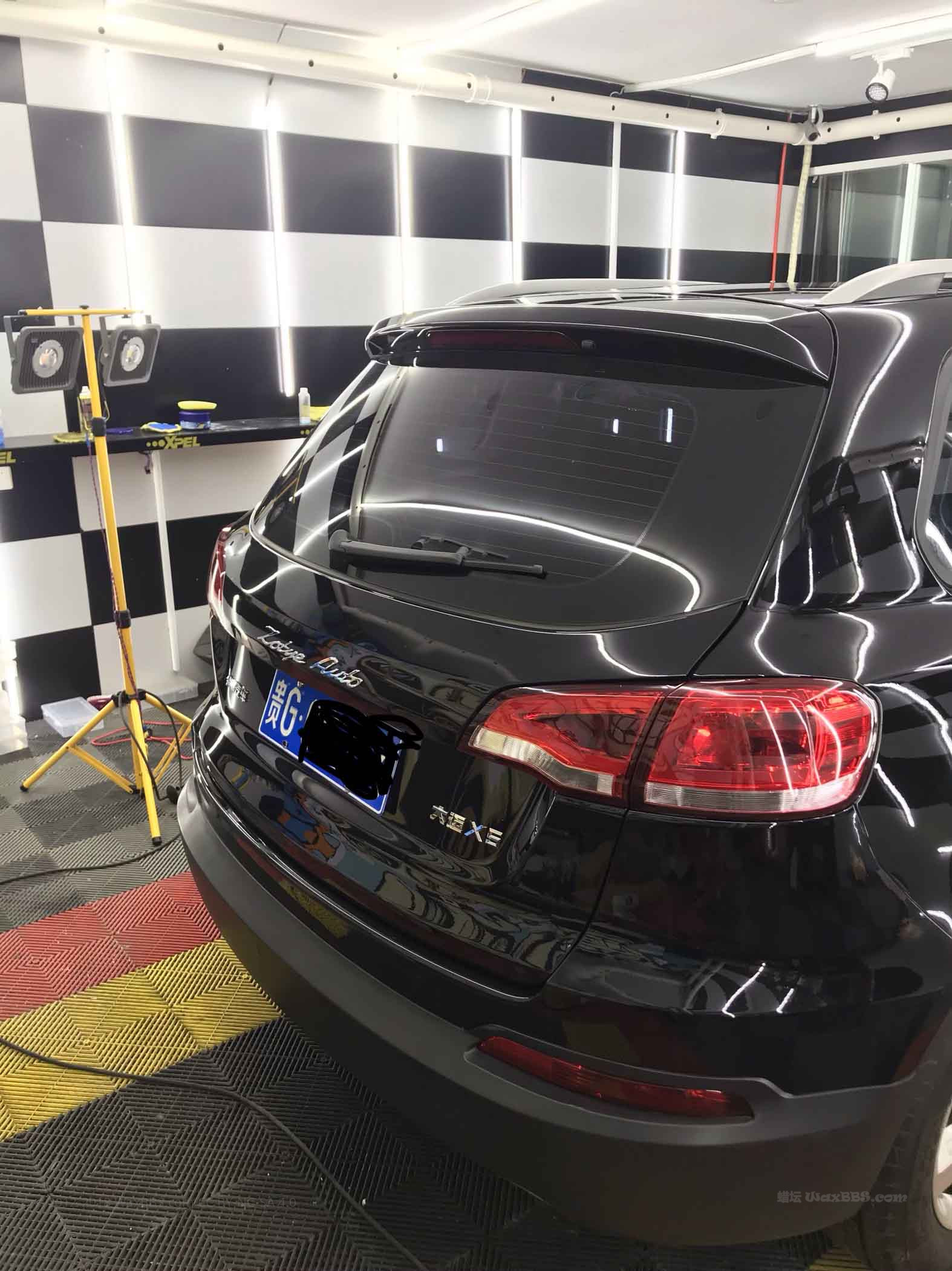

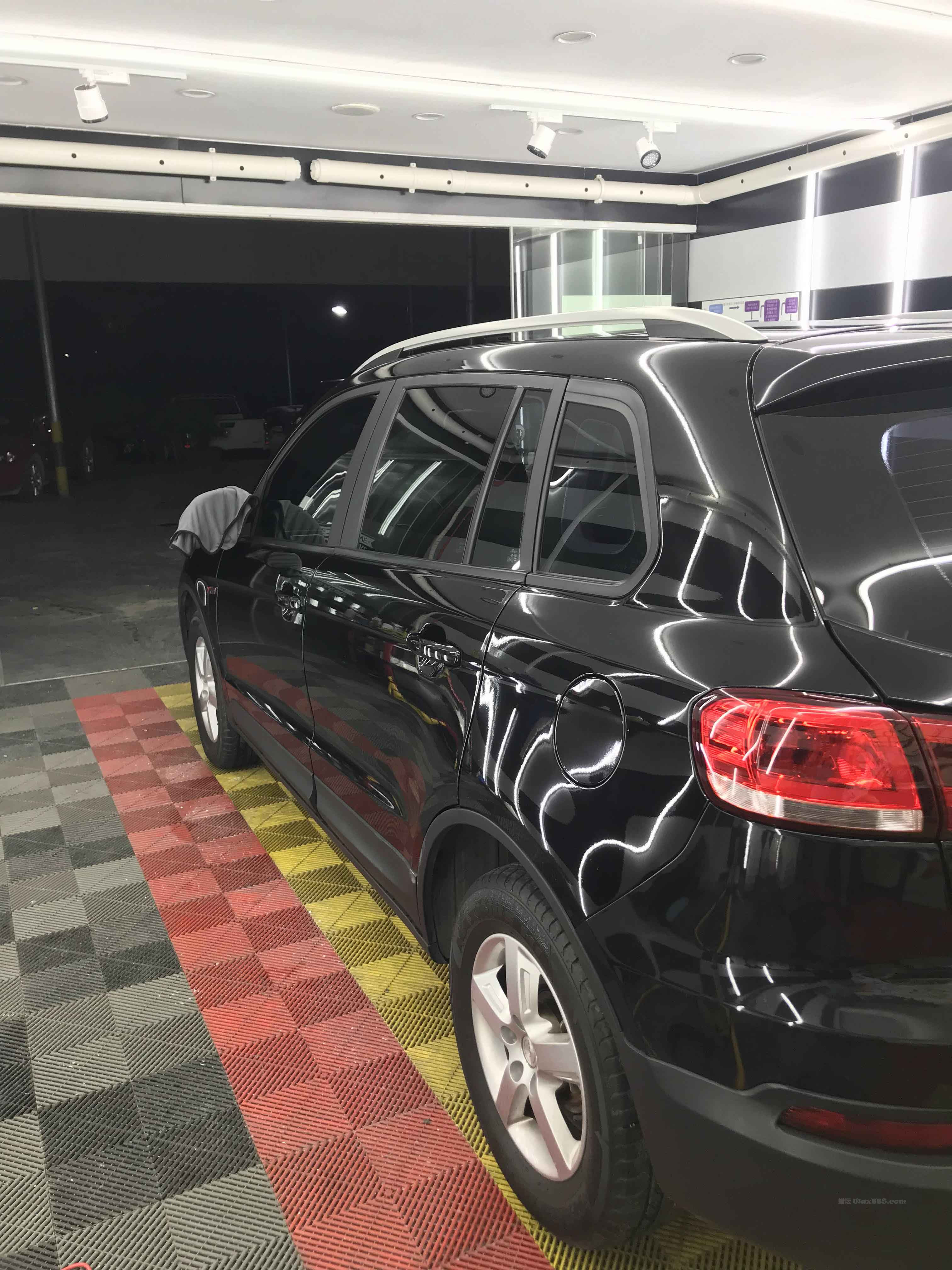

漆面此时看着已经很不错了,镀晶也是第一次弄,内心比较忐忑。最后的效果还不错,可惜已经差不多12点了,无法拍摄室外的效果了。
最后的效果我觉得和论坛里的各位前辈相比还是比较差的,因为不熟悉机器,效率很低,返工比较多,浪费了大量的时间和精力。
