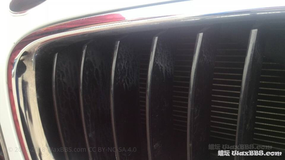

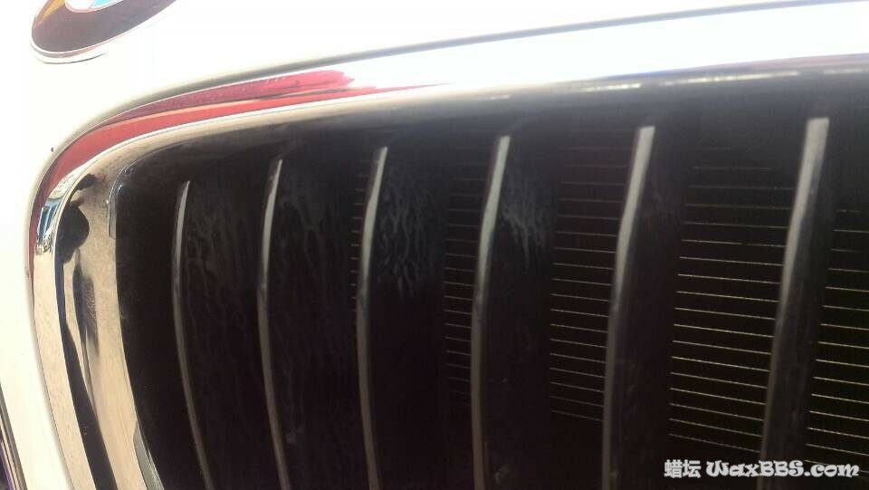

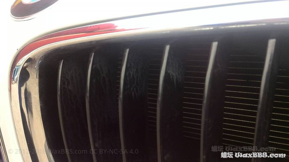

宝马前格栅发白是怎么回事,手摸没有凹凸感,用毛巾擦拭无效。请教各位SF这是怎么形成的,然后没有具体的处理办法。谢谢。看帖回帖才是好男人。{:66:}

见笑了 洗车水桶 2014-01-20 59 1 0 四川绵阳 我的身份 汽美店家 2014-03-19 #8 本帖最后由 见笑了 于 2014-3-19 22:52 编辑 明显是液体没有及时清除流下的痕迹,在AB上面看到过有一个塑料门板就有这个效果,喷水会变淡,风干以后还是会出现。因为没有透露品牌 只有一个(塑膠/橡膠/皮革保養劑) 不清楚是不是D160。或者是Perl之类的产品把? 看这个进气格栅里面没有百叶窗 估计也是3系或者1系? 你这样嘛让 老板去X宝600大洋买个钢琴烤漆的进气格栅,然后你帮他安装。然后把拆下来的拿来做实验?然后公布实验结果?岂不是造福于大家? 毕竟 ,好基友 一辈子呢。哈哈 貌似回帖有提到型号。。。原来是855。。。。。。。855还能干这事?

M maybe7 洗车水桶 2013-12-10 3 0 0 36 2014-03-20 #13 本帖最后由 maybe7 于 2014-3-20 14:28 编辑 跟我的B柱装饰板一样的,是柏油清洁剂腐蚀,这种塑料表面本来是颗粒的,抛光肯定不行,当时试过表板蜡,以及去污泥等等,最后是手喷漆处理了,薄薄的一层,修复后基本无差别。
