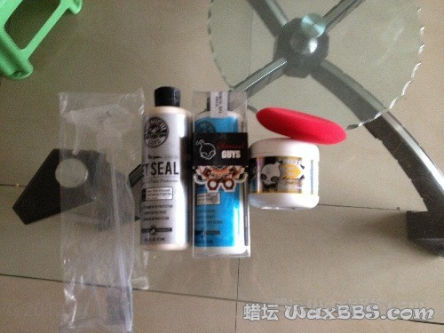

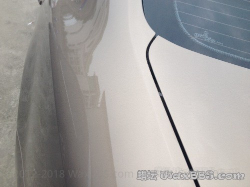

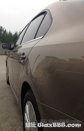

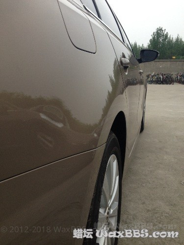

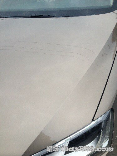

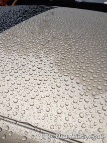

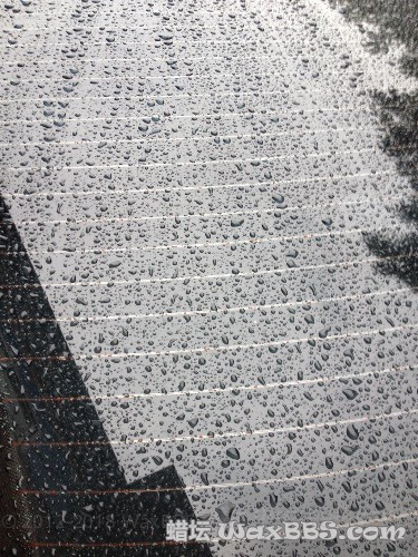

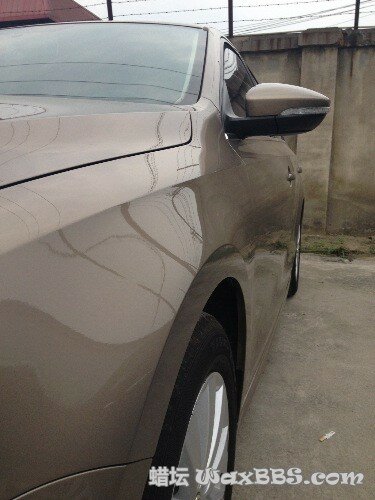

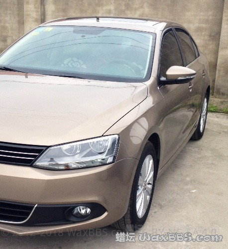

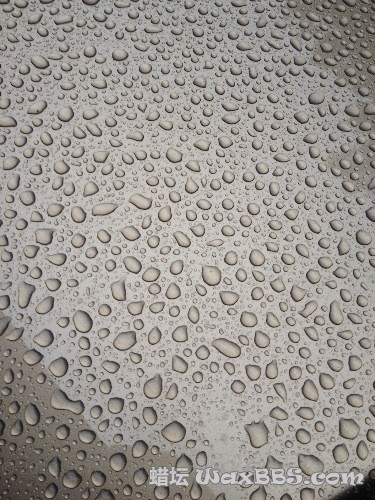

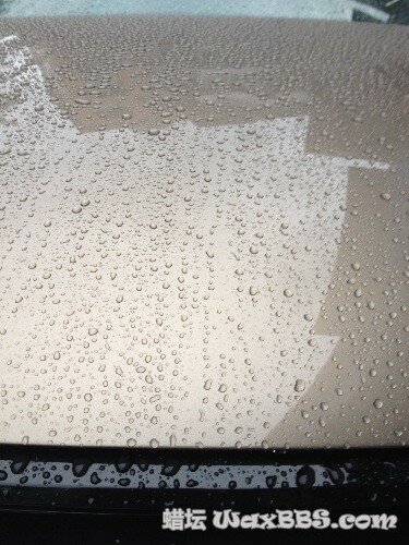

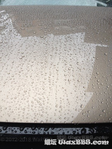

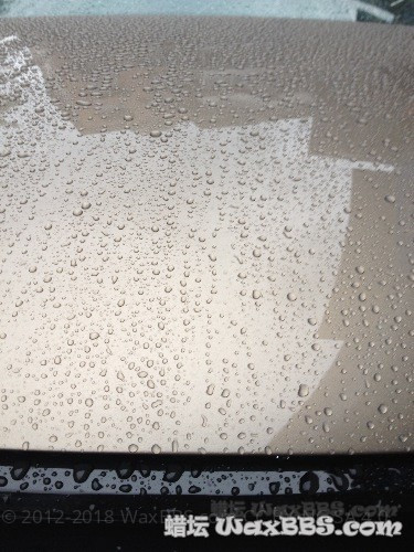

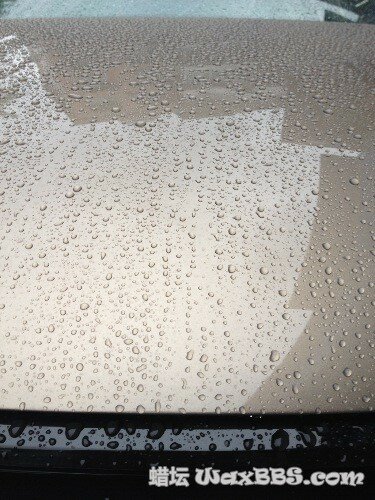

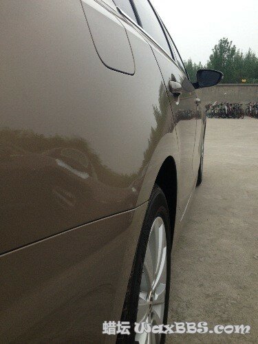

老大啊!!!这是我19号星期天借用熟人老板的店(老板吃酒去了)一个人一天用老板的铁粉和自己的CG极限封体和3X蜡做的。封体2层。当时一个人做,午饭也忘了吃。到晚上6点半老板回来都没完,才急急忙忙收尾。当时没照片,这是第二天下午6点的(没雨水的)和21号早上(有雨水)的图。今天一上班就来发帖,原本详详细细都写好了,结果失败,又发几次也失败。还准备不发了,结果最后抱着再试一次的态度就只发的照片,结果成功发出了。我的汗啊.................
老大的菜鸟
2015-04-09
1、粗洗后上铁粉,再冲洗后精洗。 2、收水后按照机盖、车顶、后备箱盖、叶子板、前杠、左右车门、后备箱、后杠顺序进行第一层封体。 3、按照该顺序下封体并进行第二层封体、下封体。 4、上蜡、下蜡。5、用精华液进行内饰护理及天窗密封条塑料件护理。说明:轮毂和后档玻璃也用CG极限封体过。
