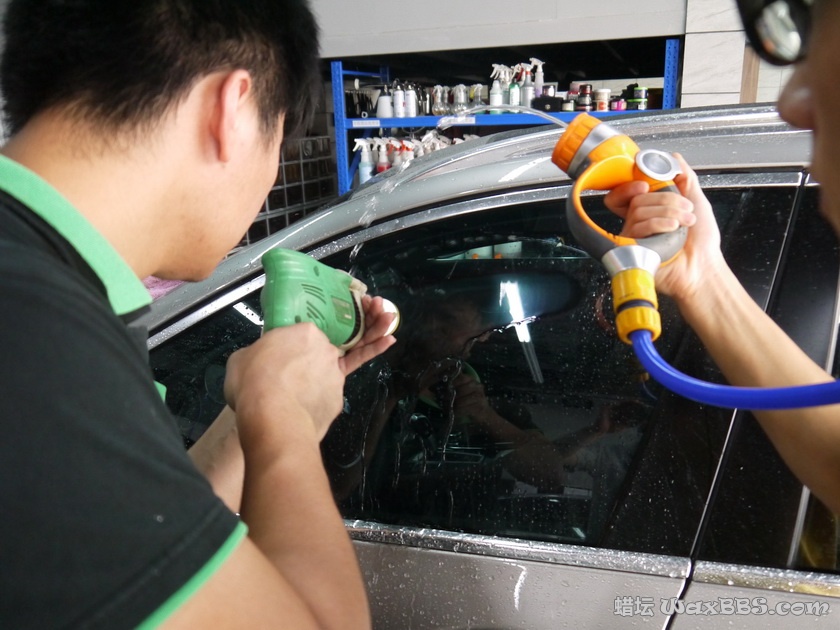

工具:
可调速手电钻
3m的268XA金字塔砂纸系列 A35/ A20 /A10/ A5 /
二氧化铈粉末

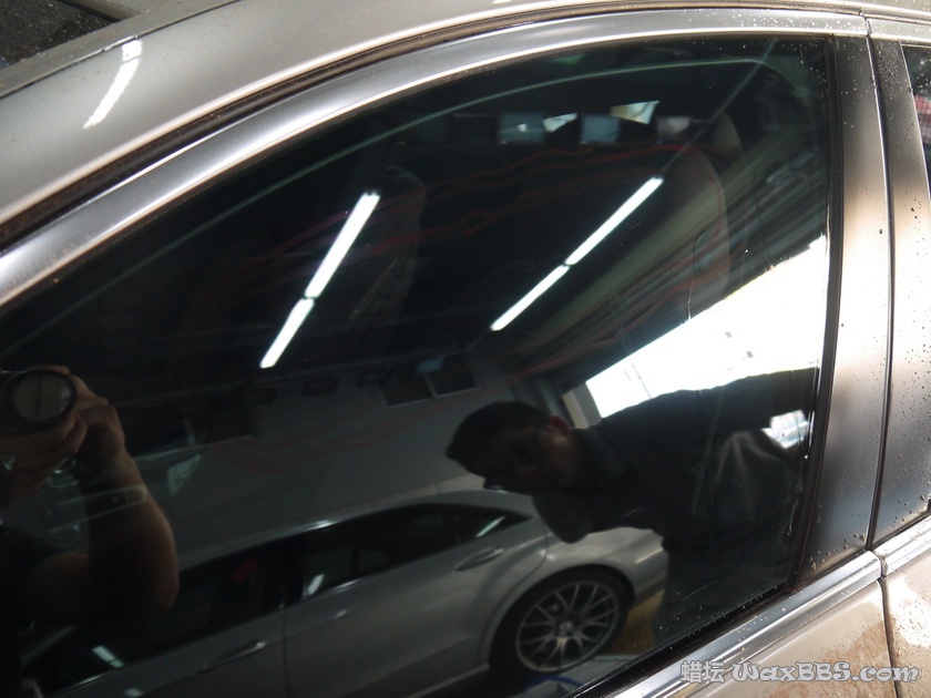

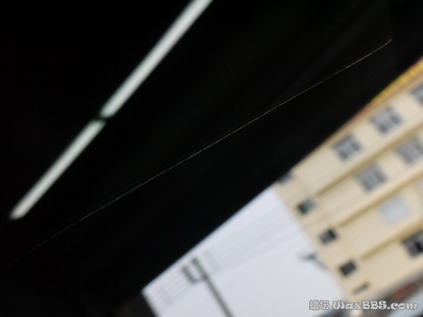

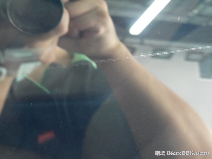

大家可以见到图片中心位置的白色深划痕么?
拉近距离来看!

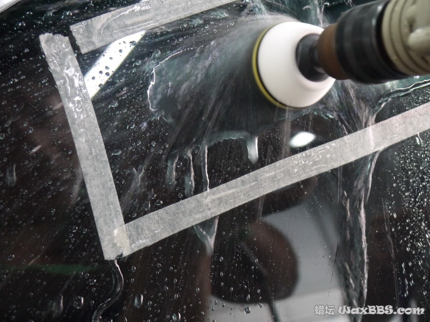

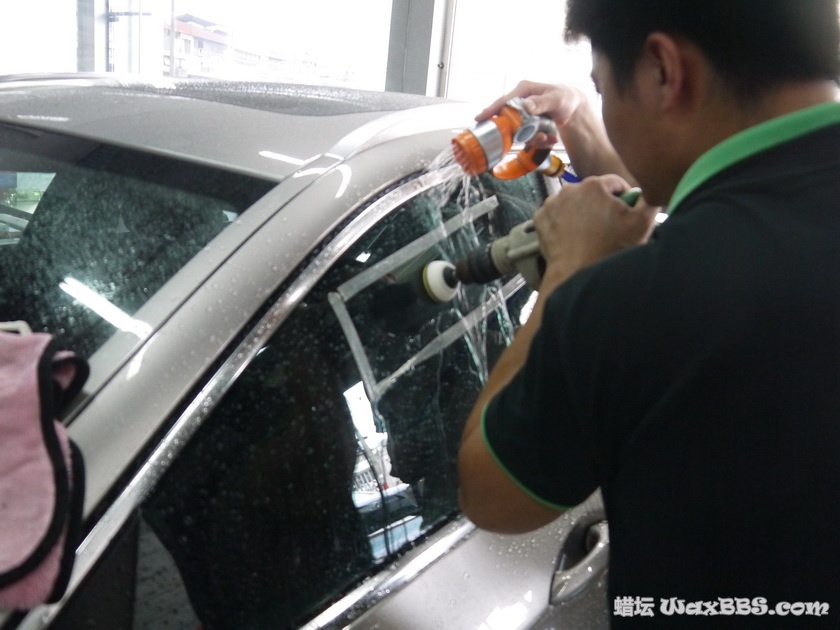

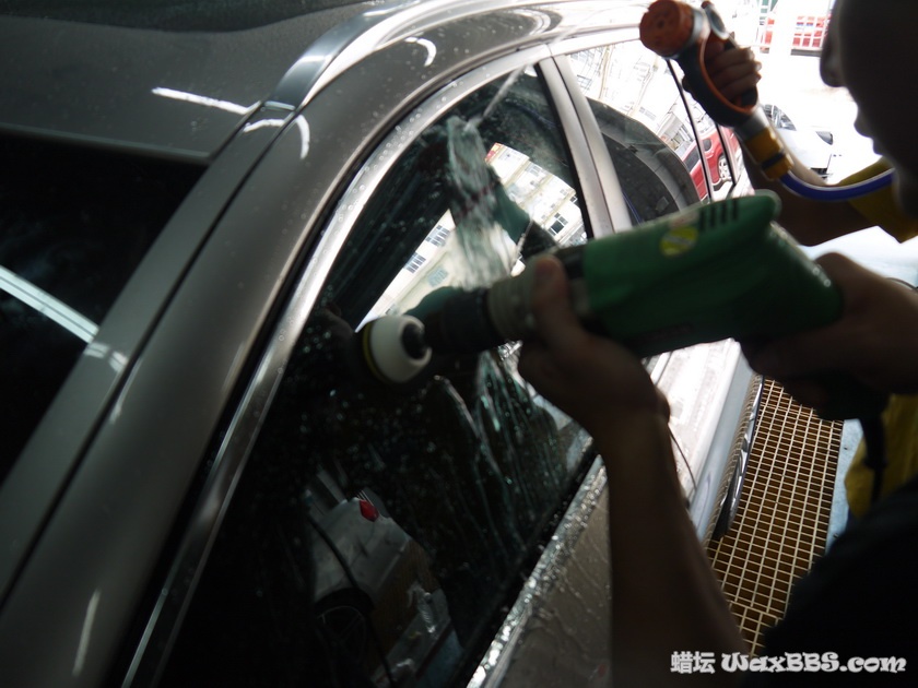

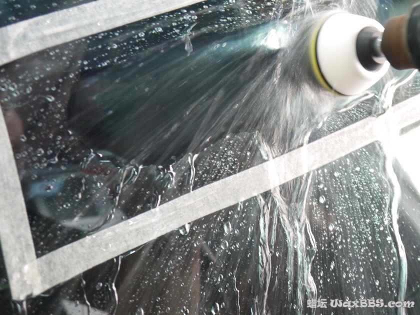

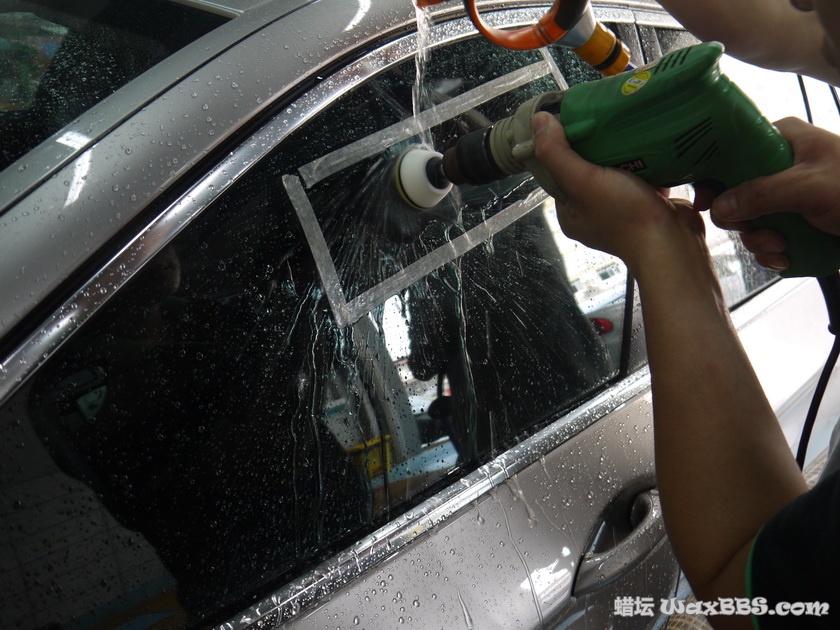

首先确定这个范围,我们先用268XA A35处理深划痕,打磨过程需要一直淋水。

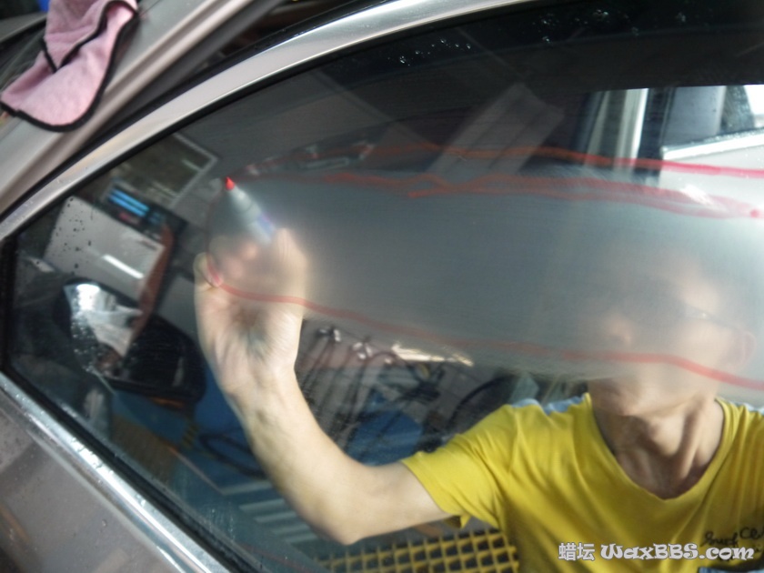

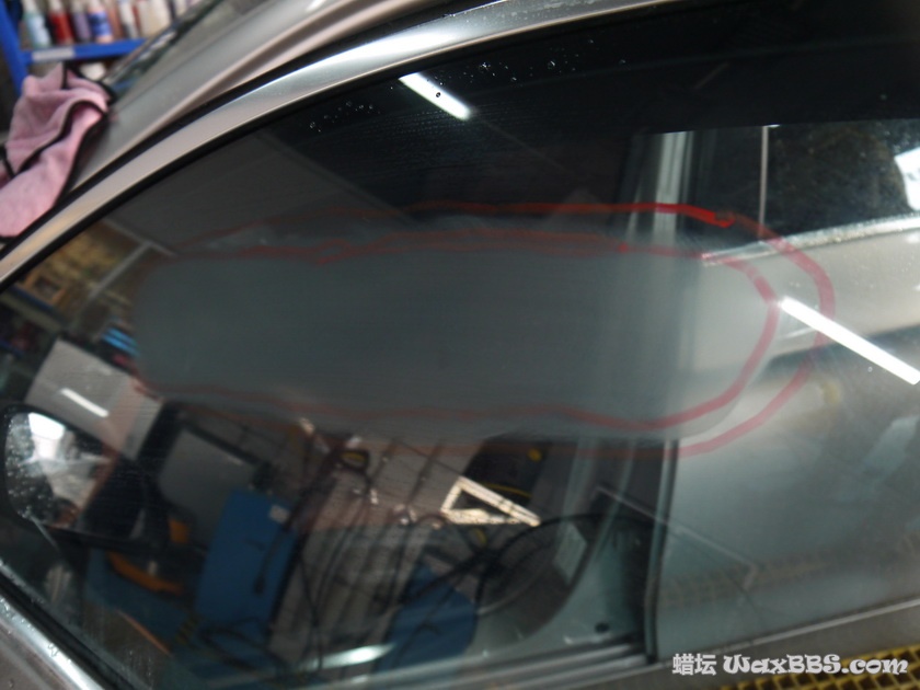

施工过程不断反复擦干检查深划痕是否消失,当那条深划痕消失后,我们用记号笔在玻璃的另外一面标记这些研磨过的范围

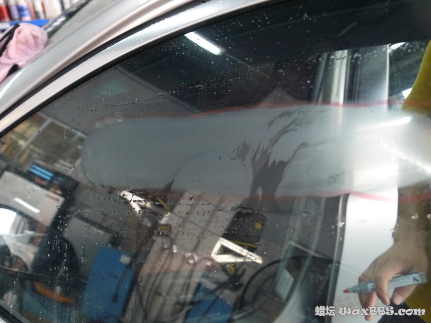

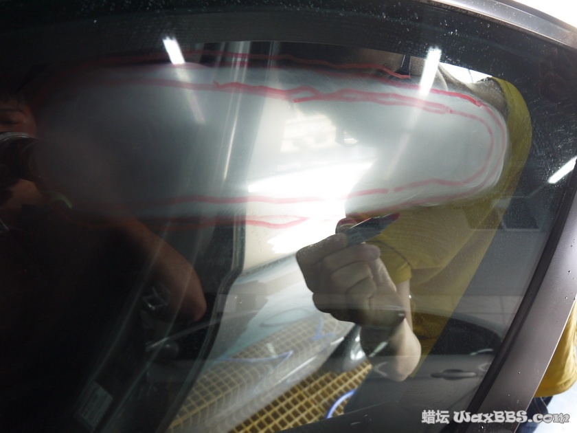

接着用268XA A20 处理刚才留下的研磨痕迹,这次抛的范围要比刚才标记的红色标记要大,覆盖上一道工序的研磨痕迹。
继续做标记。

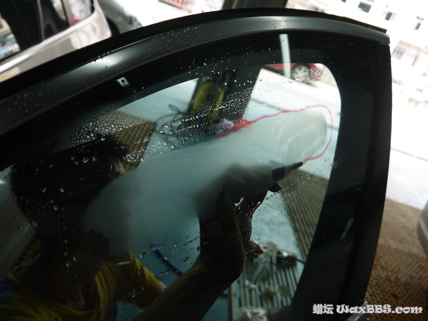

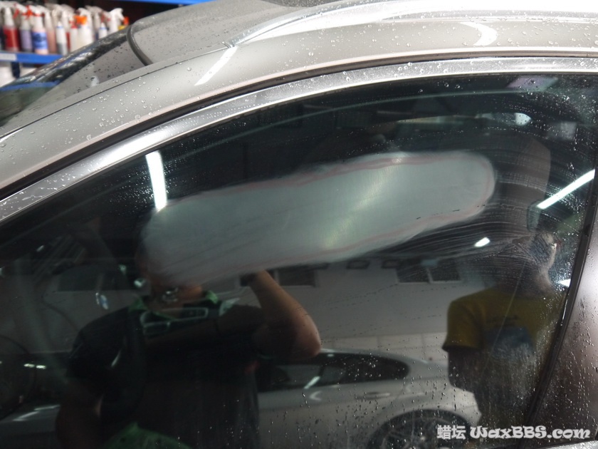

如此类推268XA A5 等等

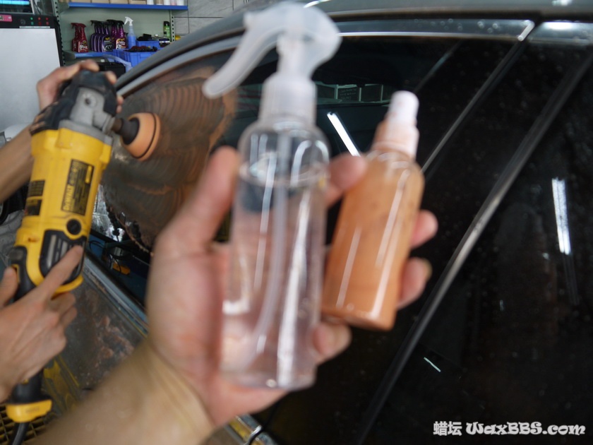

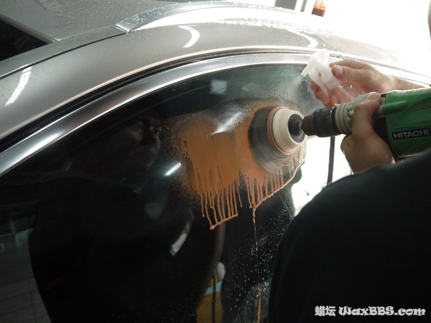

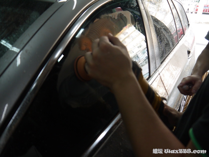

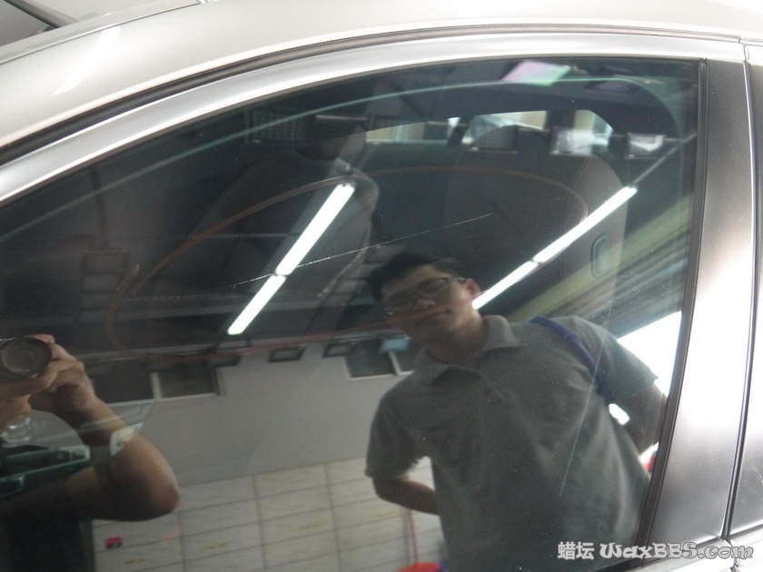

这时候,玻璃还是哑光状态的。并没有清晰明亮的感觉。二氧化铈出场。用的是玻璃专用羊毛抛光盘,carpro品牌有卖,其它不太清楚。
配合二氧化铈,这样抛了大概30分钟左右吧!

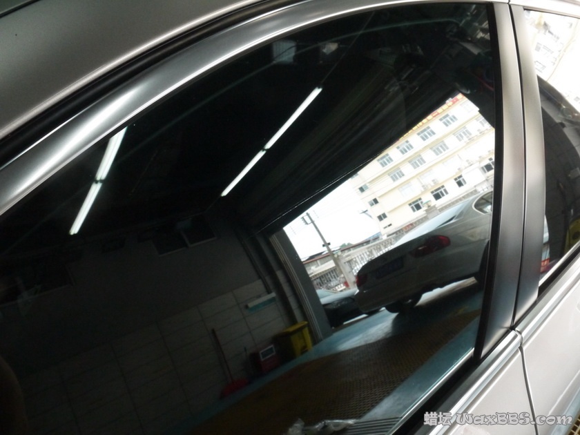

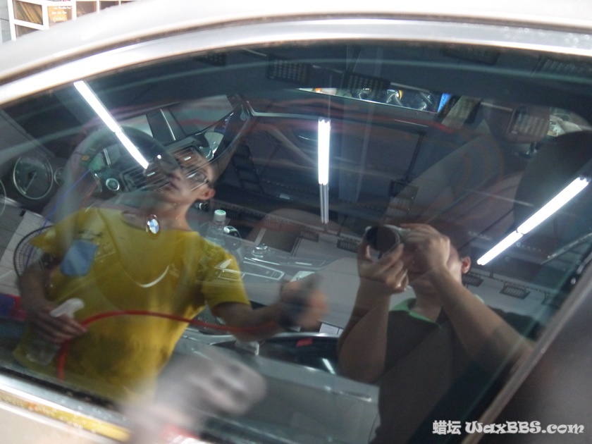

划痕真正移除掉了。
背面的标记可以用酒精之类的溶剂轻松除掉。大功告成。
