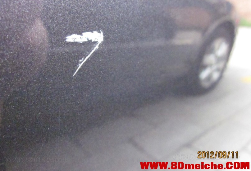

请朋友们帮我看看,车门上被别人开关门,碰的白点如何处理
dddhuluzi
2012-07-25
46

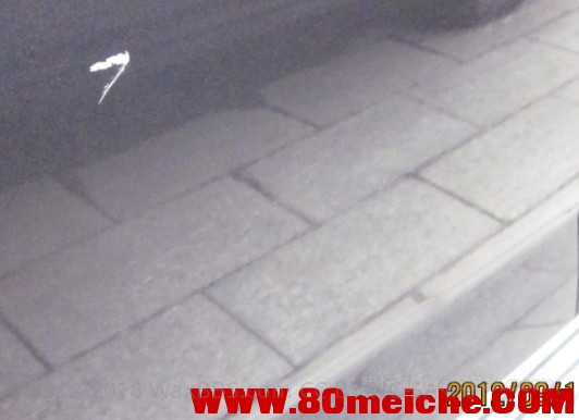

这个最夸张,可定时大力开门,撞完我的车门后,卡住了,然后又使劲的关门,真他 妈 的操 蛋
有时候想想,我要是每次下车,车门也这样随意的大力推开,不知这些撞别人车门的人怎么想?真是遭雷劈的货
1.JPG 我现在也搞不懂,伤没伤到车底漆,用手摸起来没有凹凸感,几乎就是一个平面,对了,车子是丰田的rav4,会不会和小日本的车漆软也有关系啊~~谢谢大家了~~

首先 要确定 是不是伤到了 底漆 有的时候研磨下就掉了划痕{:54:}
请问,用什么型号的产品研磨呢?在淘宝看了3M的,好像评价很一般哦,我也想先买点试试,可是看到令郎满目的商品,感觉有些无从下手

dddhuluzi 发表于 2012-9-12 09:54
请问,用什么型号的产品研磨呢?在淘宝看了3M的,好像评价很一般哦,我也想先买点试试,可是看到令郎满目 ...
3M 的真品很少 让明仔给你推荐个吧

额~sorry!下面讲讲解决方法,用干净的超细纤维布沾一点柏油清洁剂,反复轻轻擦拭……
如果以上方法不行,是对方的漆质量不错!不过还有别的解决方法,用楼主说的划痕蜡就ok了……同样,反复研磨擦拭{:37:}
这就是传说中的“外来漆”了!如果你觉得美光这个品牌可以,那么试试G10307,可以纯手工研磨抛光。3m的话,正品的商家我是认识,只是如果没机器,我就不推荐买了、、

我是明仔 发表于 2012-9-12 22:25
切~又不是你的漆被刮了~只是人家的漆掉了,沾到你的漆面而已,你紧张个毛呀?
我用指甲刮了一下,漆面是平整的,但是白色划痕无法去除哦,我怀疑不是外来漆,但是说到伤到我的底漆。为什么表面平整呢?我手里有个国产的7寸抛光机。但是这点小小的微创手术。用那么大的抛光盘,会不会影响其他完好漆面哦~~~3m的价格满天飞,明仔说说真品的价位大概多少吧~~O(∩_∩)O谢谢

我用指甲刮了一下,漆面是平整的,但是白色划痕无法去除哦,我怀疑不是外来漆,但是说到伤到我的底漆。为 ...
你信我啦~这不是你伤到你自己的漆啦~~
柏油清洁剂搞不定就用研磨剂。研磨剂正品好说,但用哪款就不好说了,因为处理成镜面,最起码要用到2款不同磨削力的研磨剂。我个人建议还是美光的那个划痕蜡比较好。当然,用3m的可以推荐下给你。我用站内信给你说
