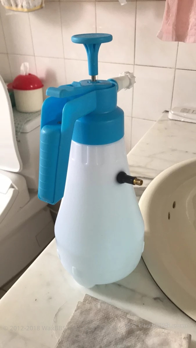

某宝上买一个几十块的泡沫壶,开一个14mm的洞,安一个汽车气门芯,完美。
shifang_long
2014-11-30
12
不用自己打气,比那些天价手压泡沫壶好太多

泄压阀超过压力会自动漏气吧?
能发挥出泡沫效果的压力肯定是要超过泄压阀的限度的,泄压阀随便手打几下就超了
与其花心思搞这些,干嘛不换一种预洗的方式,假设用中性洗车液来PA的清洁效果是10, 只用普通喷雾的喷壶把无水洗液喷上去再冲掉也能有8,把APC喷上去可以达到12,degreaser(如 D108)喷上去可以达到15(某些产品会下蜡), TFR(如AF的CP)喷上去甚至能有20(某些产品会下蜡)
