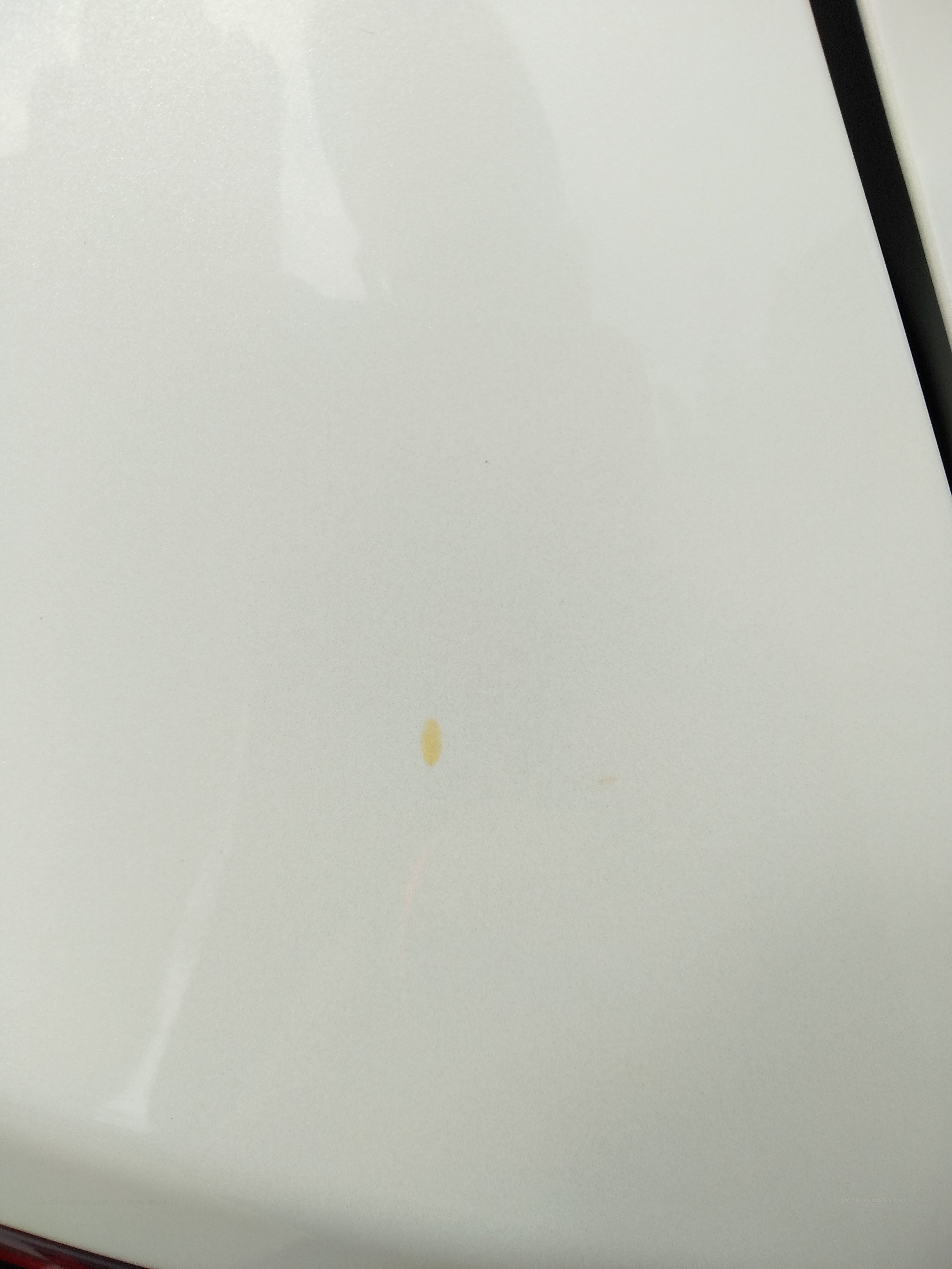

请问下各位,停树下总有这玩意,屎黄屎黄的,难道这就是传说中的树脂?久了魔泥磨不掉,把镀晶层都磨掉了。{:229:}
娄 娄底detail 震抛机 2018-08-03 828 302 785 湖南娄底 我的身份 汽美店家 2018-08-31 #1 请问下各位,停树下总有这玩意,屎黄屎黄的,难道这就是传说中的树脂?久了魔泥磨不掉,把镀晶层都磨掉了。 附件 mmexport1535679924550.jpg 772.8 KB · 浏览: 655 mmexport1535679924550.jpg 772.8 KB · 浏览: 704
娄 娄底detail 震抛机 2018-08-03 828 302 785 湖南娄底 我的身份 汽美店家 2018-08-31 #3 确实,试了很多化学方法。度过晶,不想抛了,不知道有什么黑科技可以处理掉不?有请楼下的朋友们发言
D darkwalker 震抛机 2017-11-01 591 174 785 40 北京 我的身份 DIY汽美爱好者 2018-08-31 #5 作者: 娄底detail: 请问下各位,停树下总有这玩意,屎黄屎黄的,难道这就是传说中的树脂?久了魔泥磨不掉,把镀晶层都磨掉了。 点击展开... 你怎么每天都遇到各种问题 Reactions: wcx537
娄 娄底detail 震抛机 2018-08-03 828 302 785 湖南娄底 我的身份 汽美店家 2018-08-31 #7 作者: darkwalker: 你怎么每天都遇到各种问题 点击展开... 问题多才学的快
娄 娄底detail 震抛机 2018-08-03 828 302 785 湖南娄底 我的身份 汽美店家 2018-08-31 #9 作者: 13762449544: 砂纸伺候 点击展开... 简单暴力
sashimi 洗车水桶 2016-06-18 192 4 0 广东 我的身份 DIY汽美爱好者 2018-08-31 #10 作者: 娄底detail: 要溶解法 点击展开... 这种上次遇到类似的,有点侵蚀进去的,漆清什么的都没用,直接da加美光105,搞定。 Reactions: 行亦禅 and 娄底detail
C CY_Chan 洗车水桶 2018-06-24 24 0 0 广州 我的身份 DIY汽美爱好者 2018-10-02 #11 这种黄色印子应该某种树胶,之前我车停树下也滴了好多处。时间隔得久了,去美容店用各种化学方法都搞不掉,车子镀晶不久所以不想抛光。后来淋了几场大暴雨之后,居然神奇消失了......
A a81521 洗车水桶 2018-08-11 13 1 0 无锡 我的身份 DIY汽美爱好者 2018-10-08 #12 这个东西表面应该是黑色的 黑色的洗掉以后就是黄色的 不严重可以抛掉 时间长了抛光都没用 是修复屋顶漏水的专用沥青 以前遇到过一个小区改建 半个小区的车都这样
C Criderloveboy 洗车水桶 2018-10-12 5 0 0 广东 我的身份 DIY汽美爱好者 2018-10-12 #13 树胶我买了龟牌,挺臭的但是有效,停树下建议车衣保护,不然叠十层蜡也没用
