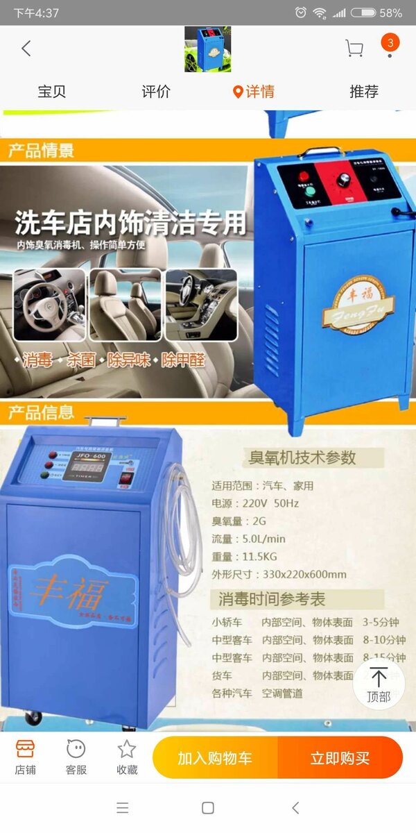

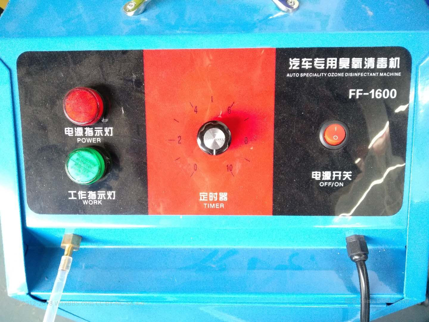

我想问的是:室内消毒彻底杀死绝大部分霉菌的方法到底该采取何种方式以及实施细节?是昂贵的紫外线机器还是廉价的臭氧消毒?抑或其他方法?请教下各位。
今天来了一辆发霉车,忘了拍照,不好意思大家脑补一下毛绒地板长毛的场景吧{:232:}。当时我要服务顾问别接这生意,因为.1.价格太廉价,毛绒不好搞,要那个老板加个臭氧消毒项目都犹豫不决,我跟他解释了臭氧消毒才能彻底杀死霉菌,不然就算搞室内清洗也不能保证以后不发霉,万一发霉了找我们岂不影响店里荣誉?而且那个客户听完我解释还用一副怀疑的目光看着我,当我说到“缝隙死角可能会残留霉菌孢子”时,他用一副白痴的眼神看着我好像我在忽悠他一样。作为大学学生物工程的我懒得再说,直接吧服务顾问拉到一边说这生意咱不做,没什么赚还要担负大风险。2买的臭氧消毒机是低端货色,可能无法达到杀死大部分霉菌的期望。下面有此机器的图。
这机器说明书不见了,我找某宝看到说明了(附图),我算了一下,一辆轿车大约2-3升的空间,而我店机器臭氧进气量5L/min,臭氧密度标况下2.14g/L,按车内空间3L算,里面不可能全是臭氧,还有空气,臭氧分子量48大于空气平均质量26还是多少,所以臭氧沉在下面,但是我店采取只开一窗户玻璃缝插管子进入再用毛巾盖住那缝隙的方法,所以那些空气假设全排出来了,那里面臭氧质量保持在2.14g/L*3L=6.42g=6420mg,再除以3L=0.003立方米,所以会得到一个很大的数字。网上找到如下文字:“用臭氧气体对物体表面消毒,由于作用缓慢,其浓度应≥60mg/m。消毒效果应符合《消毒技术规范》(2002)的相关要求。”那么我店室内消毒臭氧浓度远大于这个数字,室内将不会有任何细菌生存!!!{:79:}。然而我算法应该不对,而我店200多买的机子并无此强大功能!{:32:}。所以,下面有请物理高能帮我算算我店机子到底能不能彻底杀死室内霉菌(时间不限定)?{:52:}

忘了加图{:56:}。。。

仔仔细细看了很久,也算了算,好像是有点问题,但实际情况不是数字可以算出来的,有误差和其他不可预测的情况,专门找到了同款问了客服,答案是此台机器为空气式臭氧产生器,产生的臭氧浓度较低,可能会有你担心的浓度不够的问题,可时间不设限的话,浓度比一定会上去的,查了资料,浓度过高还会对橡胶和塑料产生影响,鉴于这个机器确实便宜,浓度比应该在安全可控的范围内,所以,咱们现在要操心的是浓度达不到,没用彻底杀菌效果的问题,想到二个比较笨的办法,
1,时间延迟很久很久,以期望达到要求彻底杀菌的浓度比,但是过程不可控,时间也不确定,
2,这个就比较逗了,找若干大型密封的塑料袋,或气球,里面充满臭氧,放进车内,最好填满整个内饰,这样的话,多余的空气就会被挤出车内,密闭空间,想办法戳破塑料袋或气球,释放臭氧,按规定时间操作,这样的话,浓度比应该是可控的,时间也可控,应该相对安全些,反复操作几次,应该有效果,
办法二是脑海里的天马行空,不知道可行不,要是馊主意,别怪我哦⊙∀⊙!

首先感谢你的回复,还专门问了客服{:232:}。你说的第一个方法我试了,上次也是一辆里面有霉味的,臭氧机工作了半小时,软管都烧断了,可能是局部温度过高,这款臭氧机工作时温度很高的。2.如果可以按你说的办法把空气排出去有点难度{:55:}。臭氧机成本太高的机子也不好搞,但我搜索好像是臭氧杀霉菌效果比紫外线强很多,网上大多数都是什么蒸汽消毒机,雾化消毒机,臭氧机最多,还有什么等离子一大堆噱头产品,我觉得气态确实是臭氧杀菌最有效最安全,而液态就有很多了,过氧化氢,高锰酸钾,,。我们汽美如果用进口杀菌机子,估计那价格很感人,所以还是回到臭氧机吧。唉,不过可以在室内清洗时使用一些不伤内饰的杀菌剂喷雾,要配合臭氧,效果应该会比较好。
