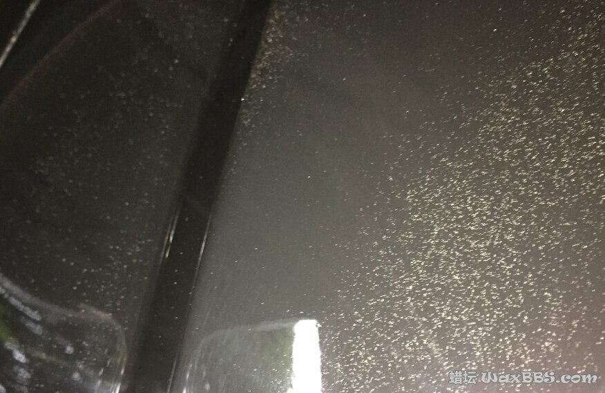

如图的白色颗粒,无法用水冲掉或刷掉,感觉是在漆里面一样,请大大指教是什么问题?用的是美光M205,M105。
A a87215411 洗车水桶 2015-11-29 61 0 0 广州 我的身份 DIY汽美爱好者 2016-01-19 #1 如图的白色颗粒,无法用水冲掉或刷掉,感觉是在漆里面一样,请大大指教是什么问题?用的是美光M205,M105。 附件 1111111111111.jpg 100.9 KB · 浏览: 489
洗之郎 洗车水桶 2014-10-21 0 0 0 2016-01-20 #3 作者: a87215411: 如图的白色颗粒,无法用水冲掉或刷掉,感觉是在漆里面一样,请大大指教是什么问题?用的是美光M205,M105。 点击展开... 这是你抛光时预留的飞蜡,可用热水+毛巾、脱脂剂等可去除,你可试试
A a87215411 洗车水桶 2015-11-29 61 0 0 广州 我的身份 DIY汽美爱好者 2016-01-20 #4 作者: 洗之郎: 这是你抛光时预留的飞蜡,可用热水+毛巾、脱脂剂等可去除,你可试试 点击展开... 不是在表面,是在漆孔里面,明天我试试
