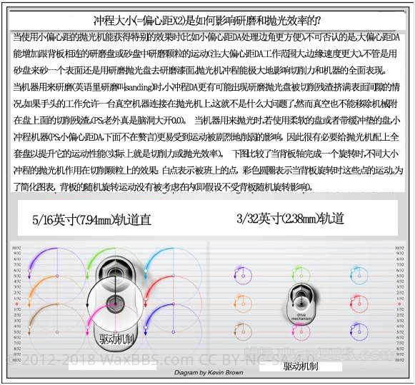

毕竟,如果使用的砂磨盘具有大小一致的颗粒且分布均匀,并使用了正确的研磨技巧,不管冲程的情况下都会得到满意的打磨效果。下面的图标说明了这一点:
事实上, 小冲程偏心机只能在一个相对更小的区域研磨,这意味着在给定的时间里,研磨掉一个区域所需要的时间翻倍。如果你打算在小型区域研磨或抛光,小冲程偏心机更适合。小偏心距抛光机也是小型范围作业(比如补漆或者其他类似划痕的相似工作)或限制抛光机运动的边角处理的最佳选择。另外,小冲程偏心机普遍操控感更好,因为背板绕驱动轴线旋转的轨道伴随着更小圆周长,这意味着手中的抛光机横向的运动更少(跟一台配备类似的的大偏心距抛光机相比),因此更容易掌控。否则,一台具有大冲程的偏心机使用相同的RPM设置可以提高背板移动的速度。一次大的冲程也能增加砂盘的运动,因此该作业区域的平整度更加出色。(大偏心机)增加的运动能帮助切削残渣(磨掉的漆面碎屑)更容易从被切削的漆面和盘之间逃逸而出,漆面平整度和盘的寿命都得到了提高。下图解释了四种最典型的冲程机子的轴转速的不同之处:

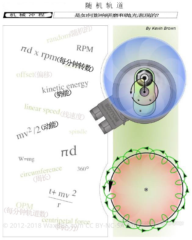

在我们讨论向心力和机器冲程有什么关系之前,了解向心力是什么很重要。不要把向心力和离心力混为一谈,它们不一样。向心力,狭义上就是一种“中心寻求力”,这意味着,任何导致另一个实体形成圆形运动模式的实体,都是将向心力施加在该物体上。一个很容易理解的向心力例子,是一个拿着带子一端的男孩,带子另一端有一个球,如果在适当的地方旋转得足够快,球就会飞起来,而弦张力会引导球以圆形的方式运动。通过弦张力,男孩以向心力的方式引导球。最终,你可以说绳子在球上施加了向心力。
如果绳子被拉长了怎么办?
即使男孩以同样的速度旋转,球也会移动地更快,因为它必须在相同的时间内跑的更远。
如果绳子断了怎么办?
球的动能(它在运动中的能量)立刻迫使球远离男孩。这种反应被称为反应离心力,通常被称为离心力。离心力在话题里不是要讨论的重要内容—知道区别是很好的。要增加动能,必须增加质量或速度。啊哈!
所有这一切和冲程大小有什么关系?

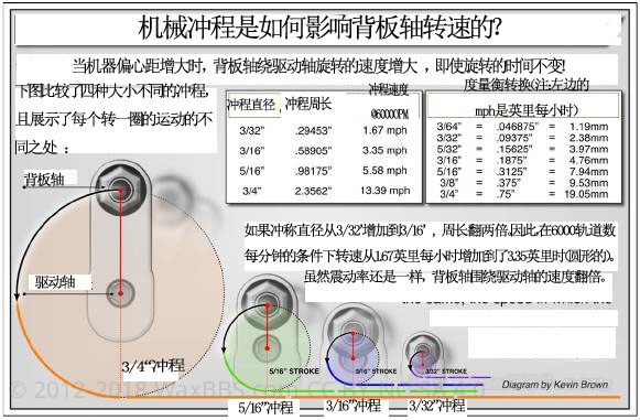

非常多(关系)!如果冲称直径增加,安装在背板轴上的所有部件都将以更快的速度运动,因为它们在相同的时间里运行更长的距离。由此增加的速度也促进了动能的增加。动能的增加意味着背板(安装在一个自由旋转的主轴上并以随机速度旋转)将更快地旋转。此外,将需要更多的阻力去减缓背板的旋转(PS:实际上就是切削力提高了,偏心距越大,接的抛光盘最外围的转速和切削力更大,根据相对运动因为漆面要以更大的阻力阻止抛光盘的运动就将付出更多的漆面来被切削)。

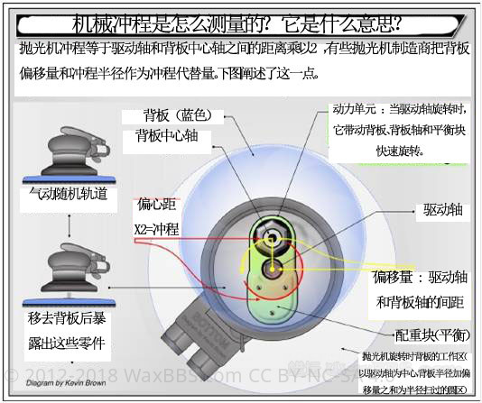

机械冲程(就是冲程)是一个术语,用来形容背板绕驱动轴旋转路径(圆)的直径。由于抛光剂驱动轴很少会和背板平齐,冲程通常是指驱动主轴和背板或者背板中心轴,下图说明了这点。
浏览附件91973
提及到机械偏移量,抛光机制造商也使用诸如背板偏移、冲程半径、冲程直径这些术语。我们先不管什么术语,反正这些词都是用来解释抛光机的运动原理的。

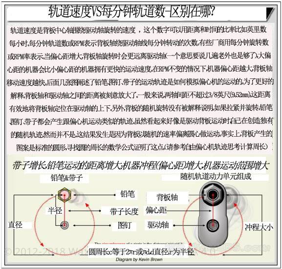

机械偏移量、 背板偏移量或冲程半径—
驱动轴和背板中心轴之间的距离
• 机械冲程或冲程直径—
驱动轴和背板中心轴之间的距离
• 冲程或偏移量越大,背板中心轴和驱动轴的距离就越大,运动时背板的运动范围就越远离
驱动轴,也就是工作范围越大

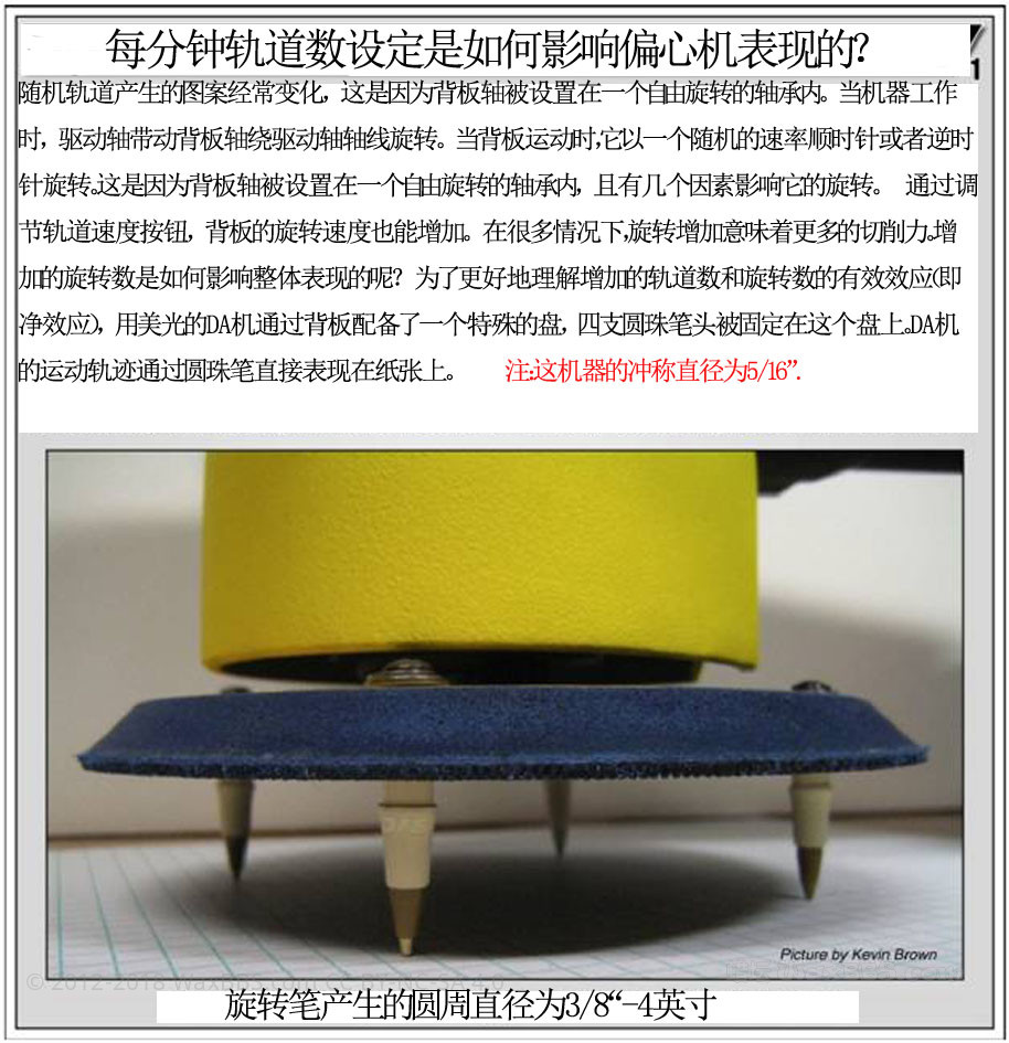

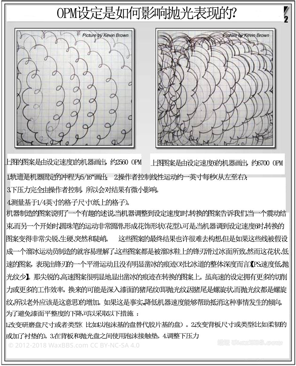

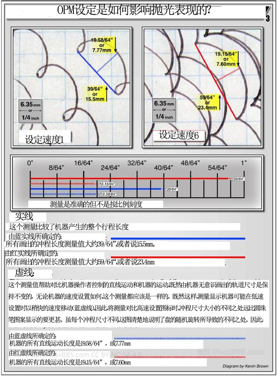

若抛光机的驱动轴旋转一次,背板轴将围绕驱动轴旋转一次,产生一个完美的圆周图案。这种运动被称之为轨道,抛光机制造商也经常用“每分钟轨道数”或“OPMorbits per minute)”来表示机器运作速度,而有的制造商喜欢用“每分钟转数”或“RPMrevolutions per minute)”来表示运作速度。这都是完全准确的,但有可能会造成误解。因为这速率通常被认为是背板的旋转速度。背板独立于机器的驱动轴旋转,并以随机速度旋转,一个准确的RPM很难被确定下来。下图对“轨道速度”和“每分钟轨道数”两个概念进行了比较。大多数随机轨道抛光机(PS:即偏心机或震抛机包括GA和DA)使用的冲称直径介于1/8英寸(3.175mm)到5/16英寸(7.94mm)之间(PS:其实现在路贝狮都是15和21毫米大偏心距了)。普遍认为,冲程(偏心距)越小,镜面还原越精细,但推理和经验的结果却不一样(可参考V6Detail@CN的2015年帖子“Rupes Bigfoot Polishing system”-fwayout.store/forum/threads/rupes-bigfoot-polishing-system.6091/#post-117270)。
浏览附件91974
浏览附件91976

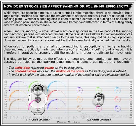

浏览附件91977

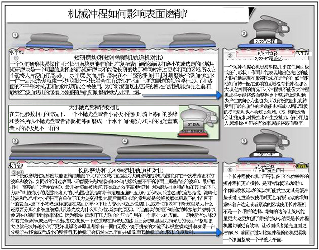

请记住,就平整一个大表面(大于盘的直径)而言,不可否认的是,一个大直径的盘比一个小直径的盘更能将表面磨平整。既然这篇文章是关于机械冲程的,如何最好的说明小冲程机和大冲程机之间的性能差异。将机器笔画和典型的手持打磨块进行比较有助于说明这一点。
浏览附件91981
如果绳子被拉长了怎么办?
如果绳子断了怎么办?
所有这一切和冲程大小有什么关系?
