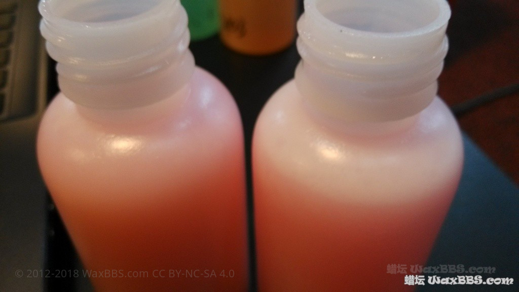

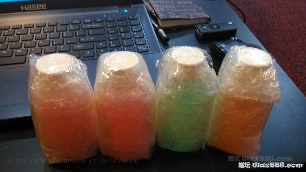

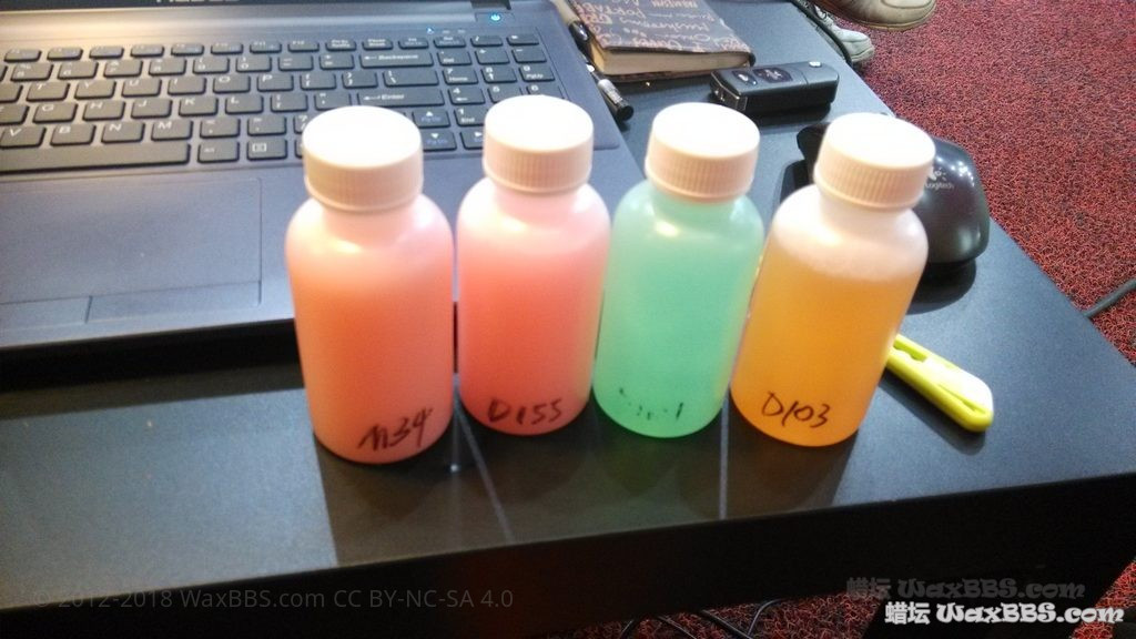

故事还是那样开始的,大清早发现门口突然多了个包裹(其实快递员收了我的快递费用的)
打开一看,是4个小瓶子,里面还有4种颜色的神奇水(可能喝了会增高,会变帅,会减肥之类的)
其实我开口反了,单瓶的包装很好的,这个瓶子很大啊,够用几台车的了{:55:}(好吧,我承认我是破商家)

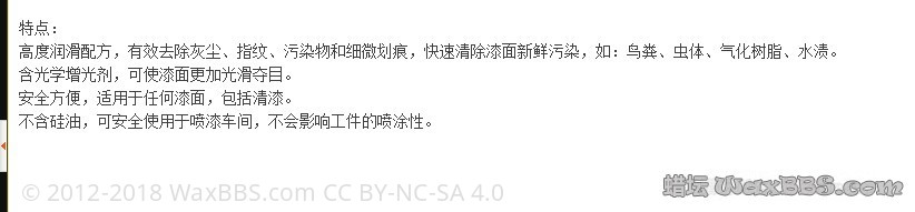

    41.9 KB · 浏览: 643
    29.4 KB · 浏览: 610

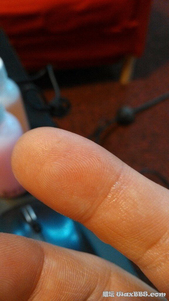

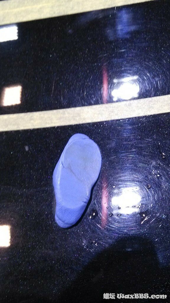

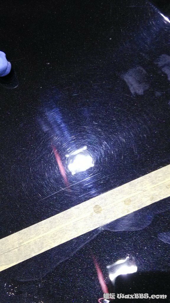

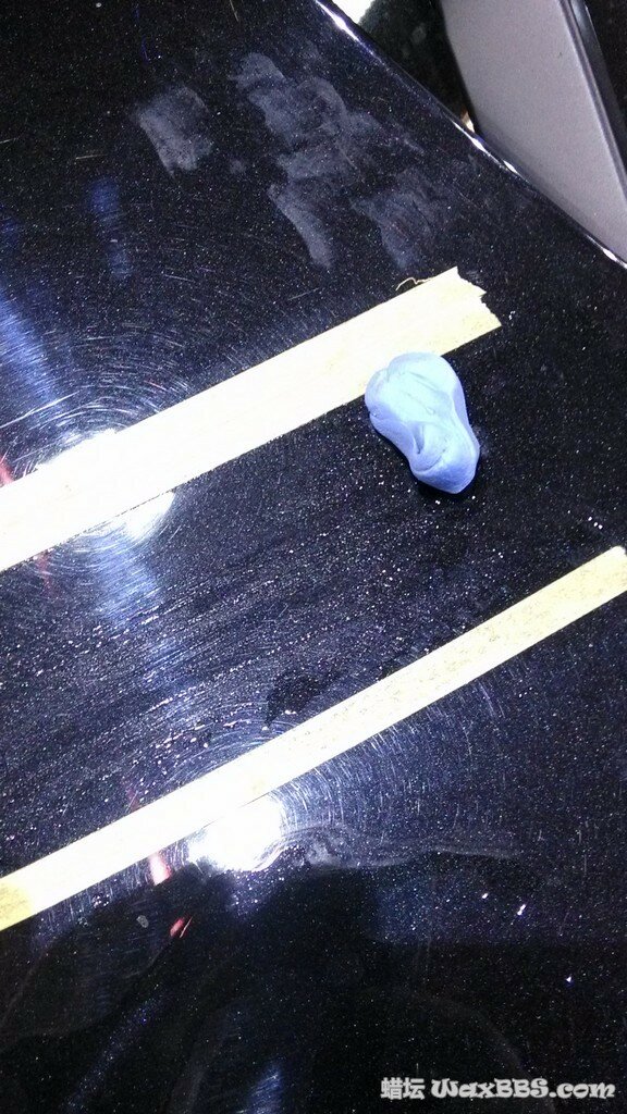

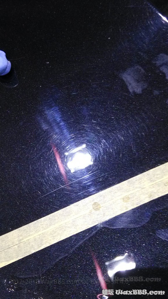

这个车漆略微有点不具可比性,所以还是用文字总结吧
左边,粘度不用润滑大家可能都试过,瑟瑟的,粘土的清洁性还是很强悍,灰直接就下来
不过粘土过后,漆面更加干涩
中间M34和右边155,比较润,粘土的清洁性充分发挥

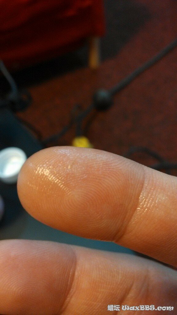

有一点不同的是,粘土过后用抹布擦干水分,用手指去感受,155似乎滑度要超过34,记得谁说过34也可以作为初级的去蜡
可能是有这样的原因,155里面多了一些润滑清洁的成分,而34更注重清洁性多谢
查询了一下现在的售价,相同,所以,更建议入手155
具体原因参照官方介绍,似乎155也多了日常打理的功能

美光的M34,属于一个漆面检查液来的,用来随时检查抛光过程中没有去掉的瑕疵,里面不含硅,可适用于喷漆房安全使用,D155光洁护理喷雾,可兑水,适用于日常的保养,或魔泥润滑液,含硅,不适用喷漆房。
