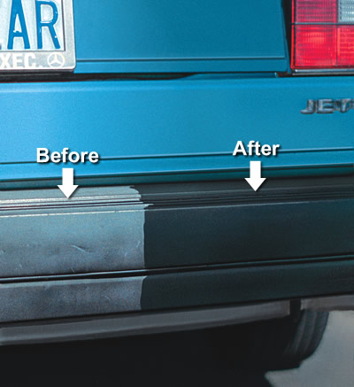

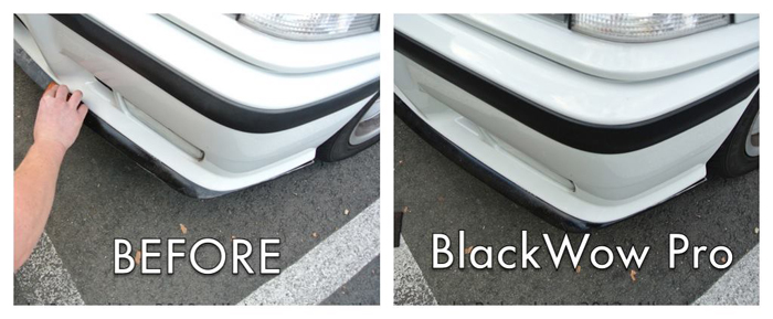

汽车的外部,都无可避免或多或少的在部分部件使用了塑料/乙烯/橡胶材质,在经过长时间的车辆使用后,这些位置会随着时间的推移而老化,或是在打蜡/抛光等作业过程中不慎被沾惹而导致变白,或是由于长时间未使用任何保护剂而导致自然氧化,细致美容注重的不仅是整体,更多的是细节,我们当然也不会放过这些细节,如下是小编经过一段时间咨询/整理的关于外部黑色饰条/塑料件等位置的清洁/还原/保护方式,供各位DIY车友和店家朋友们参考。在进入正式列表前,我们先使用网络上收集的图片作为一些案例展示,如下:

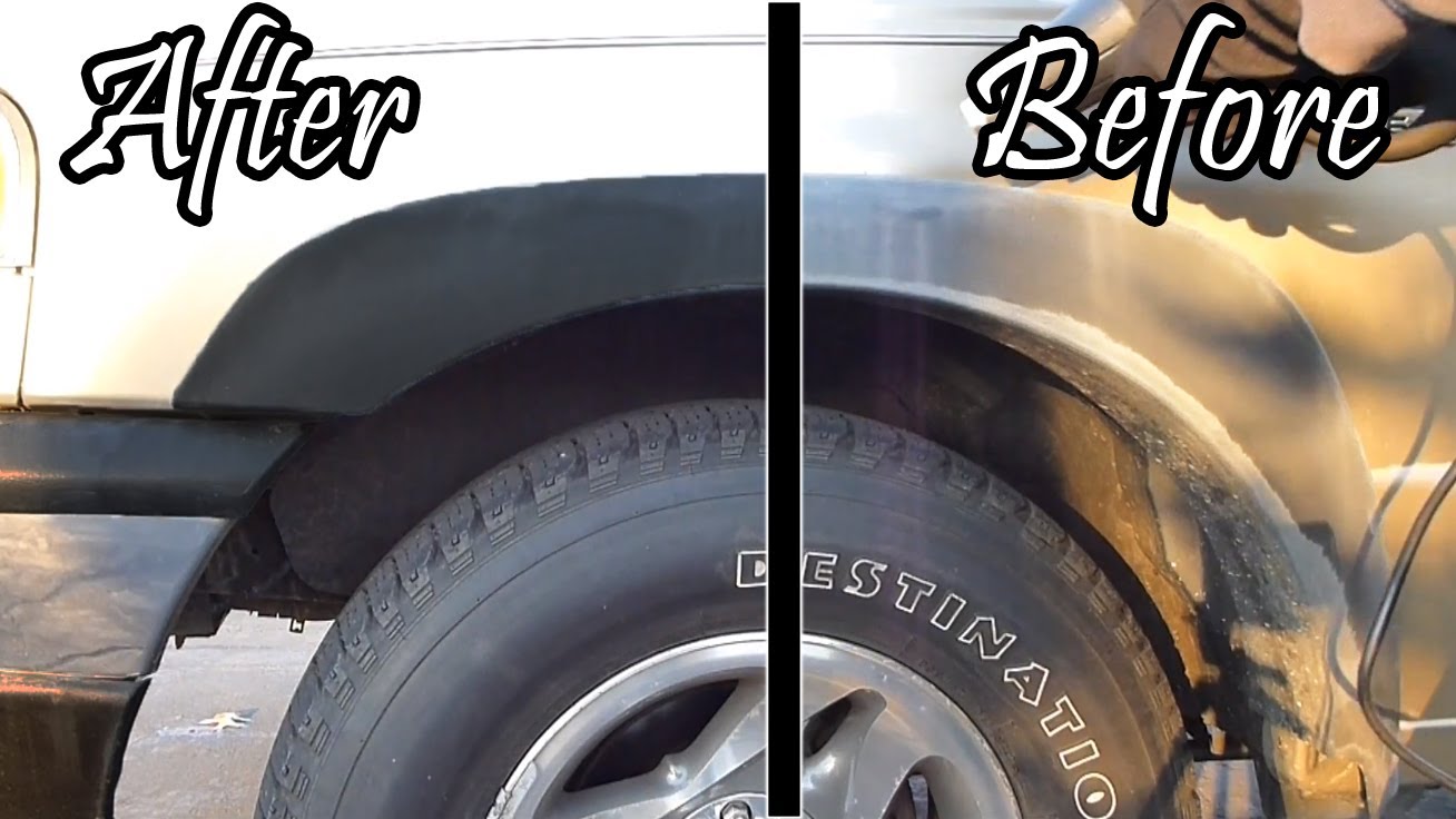

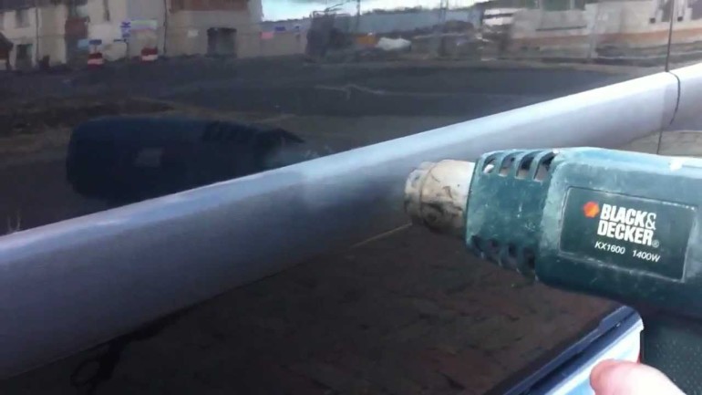

热风枪可以在不使用其他产品的情况下使塑料件变黑,注意开始低温,并不需要太高的问题,试试看就知道了。当然使用热风枪处理之后,依然建议定期清洁保护,没有一劳永逸的。
