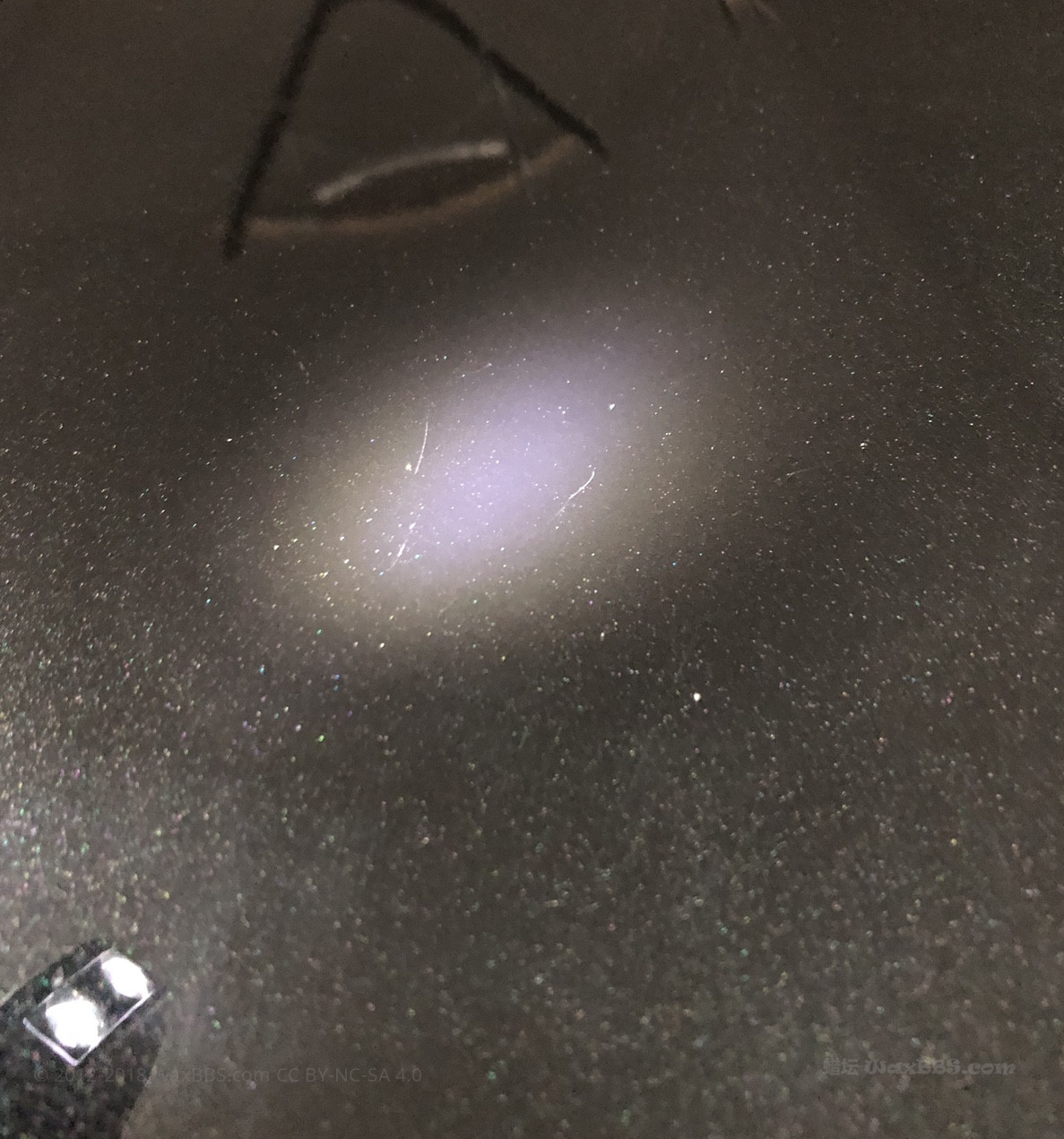

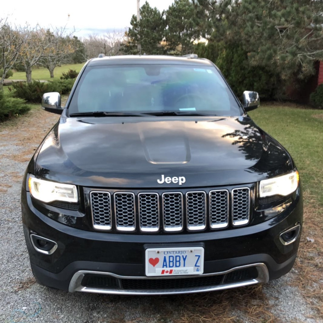

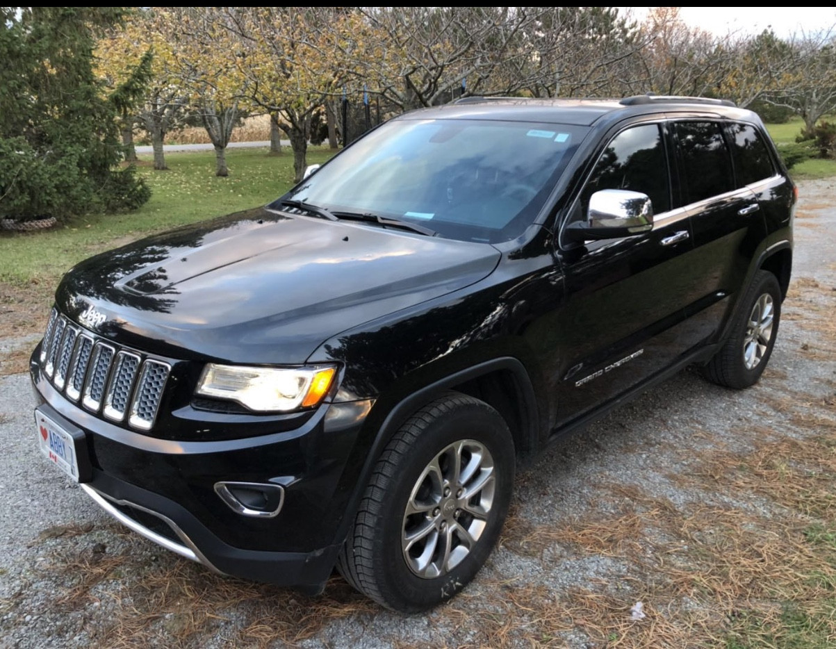

我是一个新人.最近在家抛光 但最后成果不太满意。抛光机用的Porter cable 7424xp,抛光剂是Menzerna FG400 抛光盘是Lake country CCS 黄、白。
抛光方法是按照Youtube上Autogeek里面的大神Mike Philips 的方法来的,先用黄色Heavy cutting pad 之后用white polish pad 最终效果还是有的,但怎么也做不到完全无划痕的那样。请问有什么原因呢?
属于远看比较满意 但是爬上近看嘛 就....
有没有任何建议呢?谢谢

另外 抛光盘分 粗 中 细,请问什么漆面情况下会用到粗抛盘 什么情况又会用中抛? 一般的太阳纹是要用粗抛盘吗?

你好像用颠倒了,曼泽纳白盘是粗抛,黄盘是还原盘,如果是正常的粗抛和镜面,应该先用白盘,再用黄盘。曼泽纳400是一步蜡,只调整机器转数就能达到一步镜面的效果,配合400的直接用白盘就可以了,不用黄盘。

还有,曼泽纳抛光剂最好配套使用曼泽纳的抛光盘,才能达到最佳效果。曼泽纳海绵抛光盘是德国原装进口,变硬度海绵,摸起来硬实际上不硬。400一步镜面蜡最好配合DA机。

我用的是湖国的盘 我抛完以后 拿捕纹灯仔细找看还有有点点细纹,不知道这个细纹是不是正常,或许fg400抛完就是有一点点细纹需要用户sf3800才可以完全镜面?

我也觉得没抛到位 但已经很用到最高速和最粗的盘了
高转速不代表大切削力,特别是fg400这种渐细研磨剂,高转速反而会让研磨剂过早的失去切削力。兄弟对抛光有兴趣的话,可以加我微信讨论。;)
湖国盘不要用,无关好坏,和曼泽纳不配套,没有效果。

图3的那种划痕很可能不是靠这种流程能解决的,如果能把指甲挂住,那基本没戏
