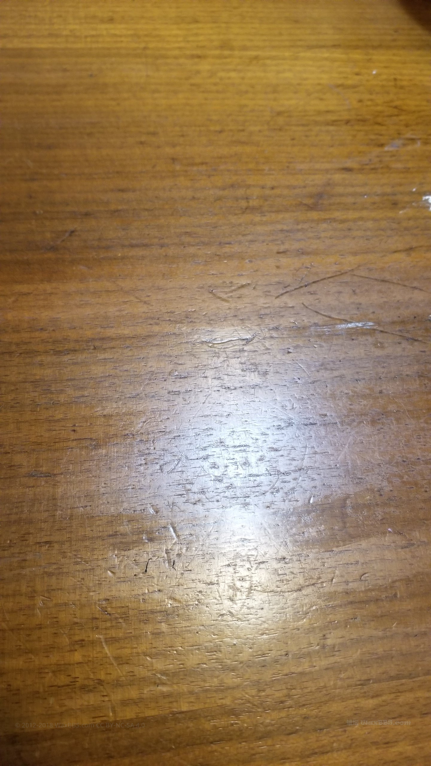

屯了不少车蜡,闲着把车蜡涂在桌子上,故意不擦掉,观察干燥后发白的程度。也就是俗称的蜡屑。
依次是1,3m水晶镀膜蜡 2,3m钻石水晶硬蜡 3,汉高晶尊镀膜蜡 4,汉高臻亮棕榈蜡 5,汉高水晶固蜡 6,保赐力炫冰晶 7,soft99钻石棕榈蜡王 8,进化混合蜡二代 9,自制蜡1号 10,自制蜡2号 11,斋魔浅色棕榈蜡 12,斋魔泰坦蜡 13,龟牌固体冰蜡
照片看不清楚。其实最好的做法是把蜡涂到黑色磨砂塑料上。懒得搞了。
照片看不清楚。直接说结果吧。
大致上可以分成3个等级
最好的是龟牌固体冰蜡,完全无屑
第二等级的有 1,3,5,6,8,11,12,蜡屑不明显,不是很白。第二等级中的斋魔两款会更好一些,最硬,而且发白不明显。
蜡屑最明显的是 2,4,7,9,10。
我自己做的两款棕榈蜡都不行。soft99钻石棕榈蜡王蜡屑最快出现。
蜡屑的表现不代表最终性能,不过蜡屑少还是更方便的。
其中除了斋魔,其它标称有棕榈蜡成分的都有蜡屑。而且棕榈蜡越多,蜡屑

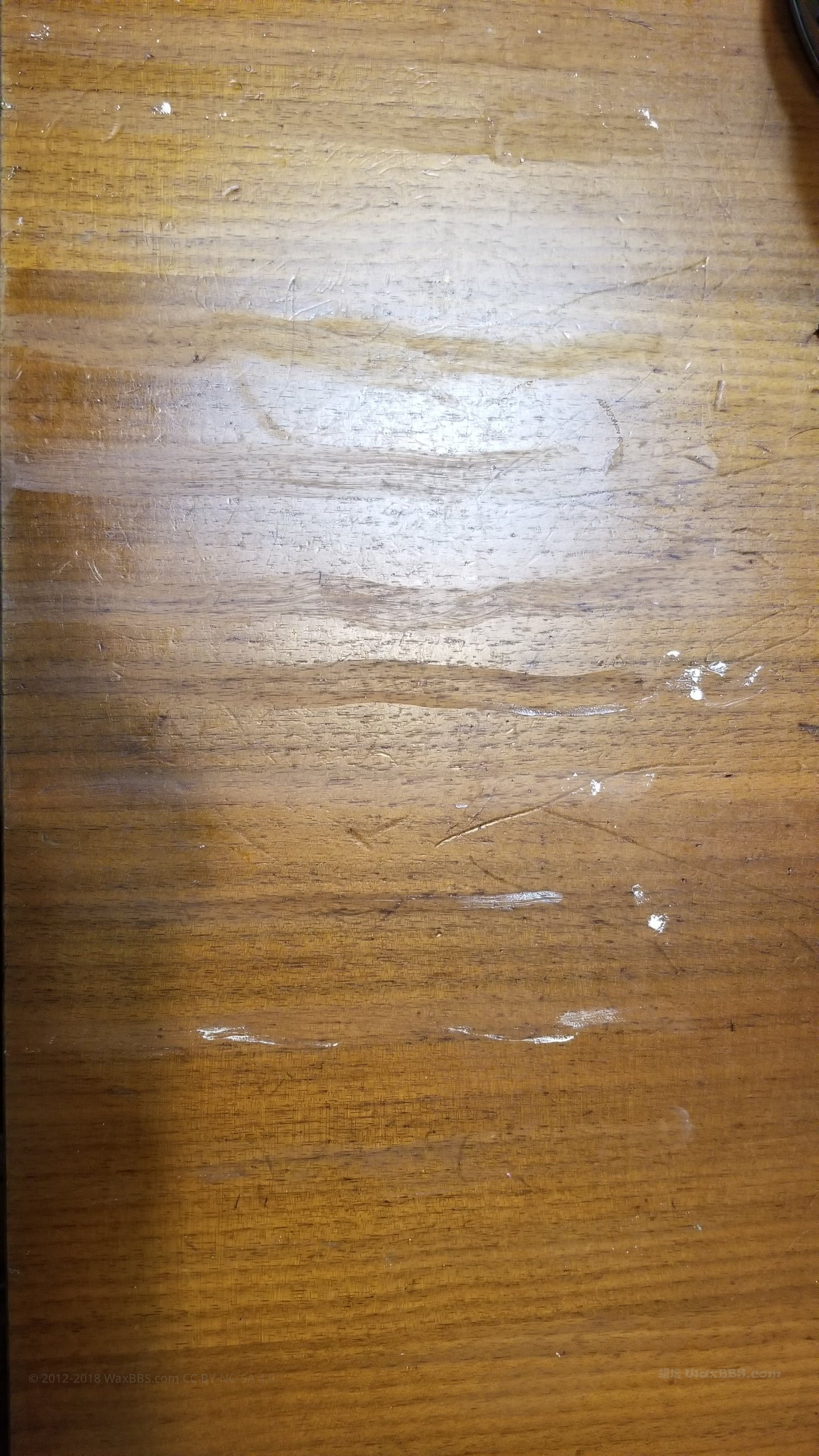

抛光后光亮程度的排序,大致两个梯队,较好的有:4,7,9,11,12,13
其它的几款也都没问题,都有提亮的效果。
这个评比的准确性不是很高,有一定的误差,和打蜡的厚薄,抛光的时间都有关。整体上这几款都不错。

经过用厨房的抹布来回擦洗,仍旧明显光亮的有 4,9,11,12,13。
不得不说斋魔确实是好蜡。就是太贵。
冰蜡性价比不错,综合性能也是最高。
汉高臻亮棕榈蜡也是不错的选择。
我自己瞎折腾的蜡,继续慢慢搞吧。
