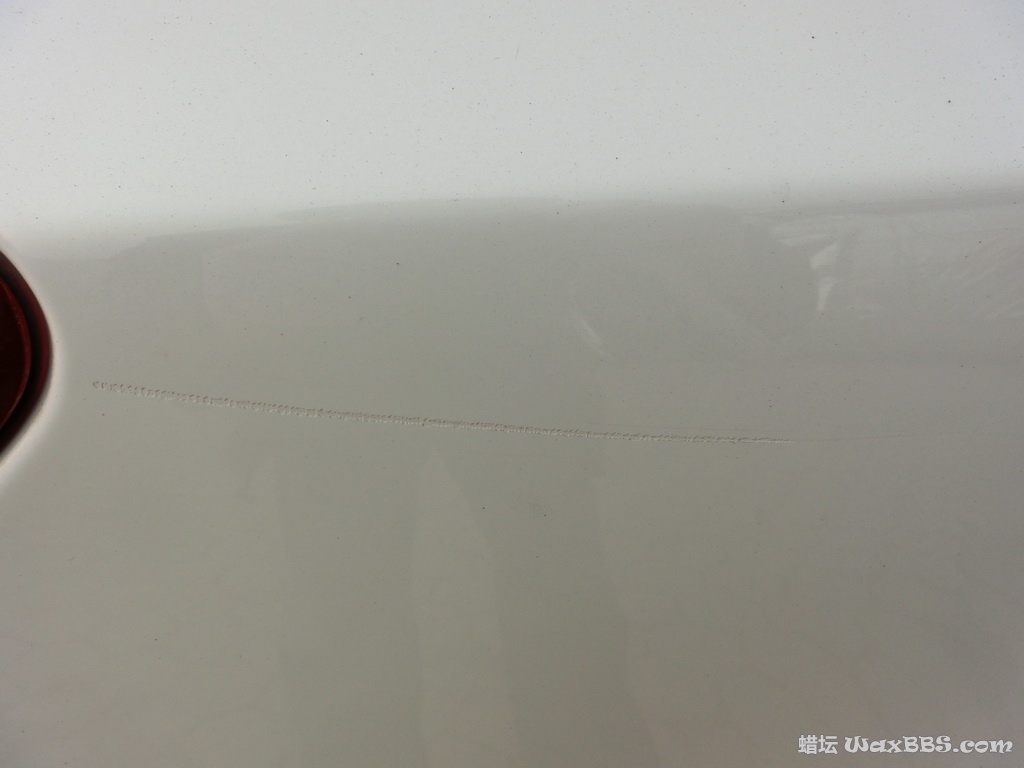

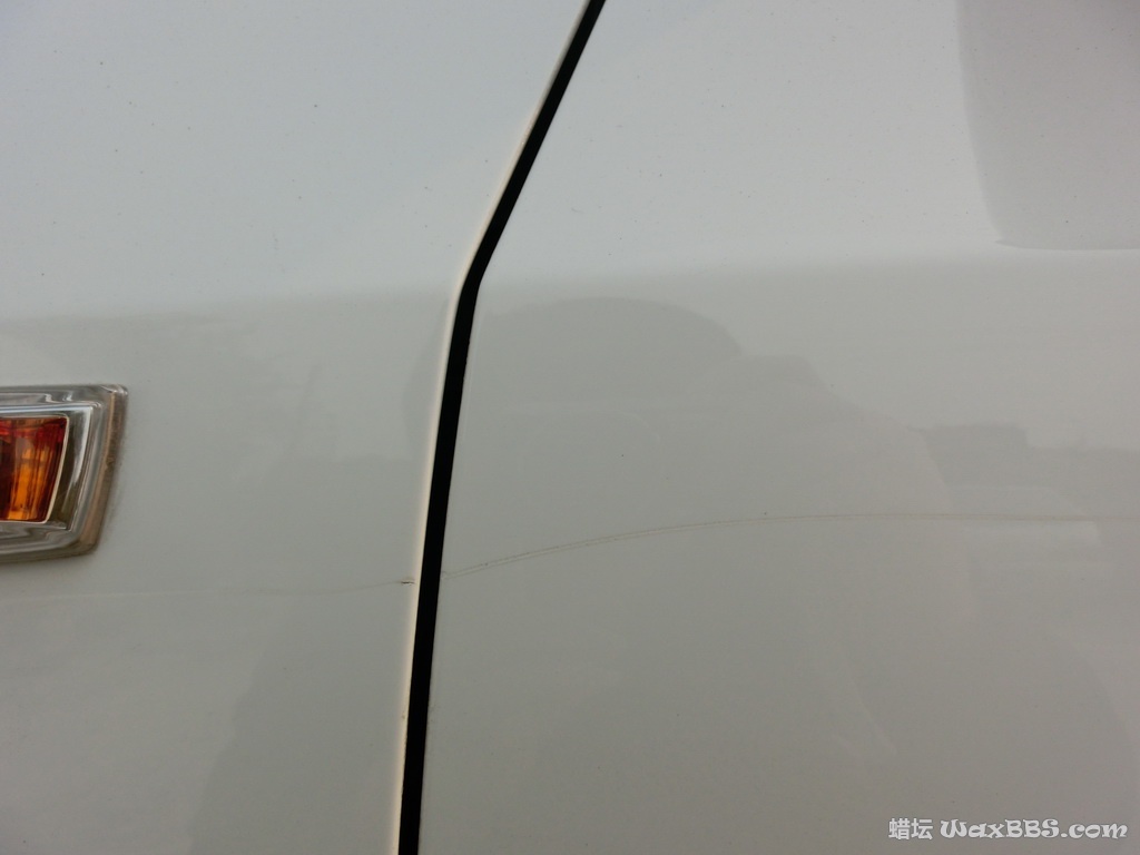

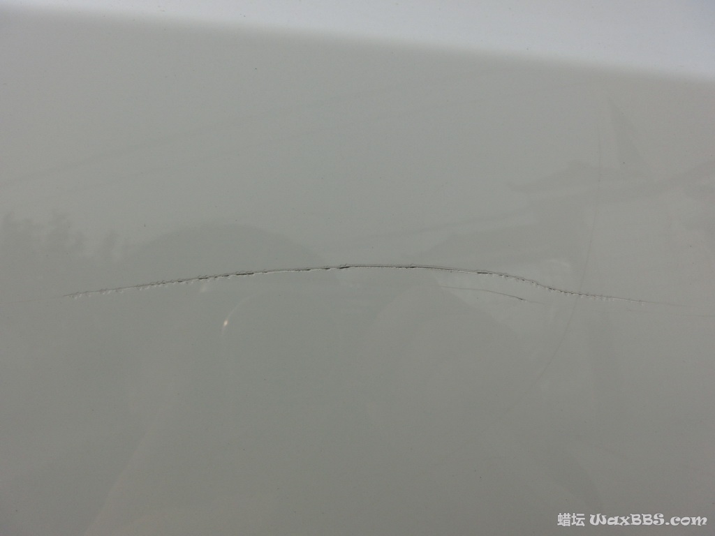

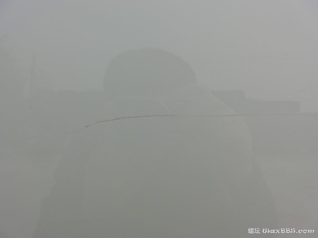

在某个漆黑的夜晚。不知道哪位大哥兴起。在我的爱车上留下一道道痕迹。{:28:}
起初想去美容店做修复。
咨询过三家比较有规模的。得到的答复都一样。(就跟商量好似的)每个有划痕的地方都要整片钣金喷漆。报价350-480/片 (整车修下来超过3000+){:47:}
同时也咨询过小规模的美容店。有两家吧。其中一家倒是给出了局部修复的方案。价格倒是可以接受 但是。。但是。。看到施工车间杂乱不堪的摆设。山寨的设备。又脏又烂的抛光棉。真是不敢期待会有什么好结果。{:38:}
先上一些划痕图片
右侧后门
右后尾灯
左后门
左前门
左前翼子板
划痕就是这样了。

后两张看不清,好像没漏,前3张都漏底了,修复的话可能对DIY难度较大,况且楼主询价是3000+,手里没设备,从头买的话也要几千块了,希望再次权衡一下。不过很看好想自己动手的DIY,如果我在你附近,会免费让你来搞的
