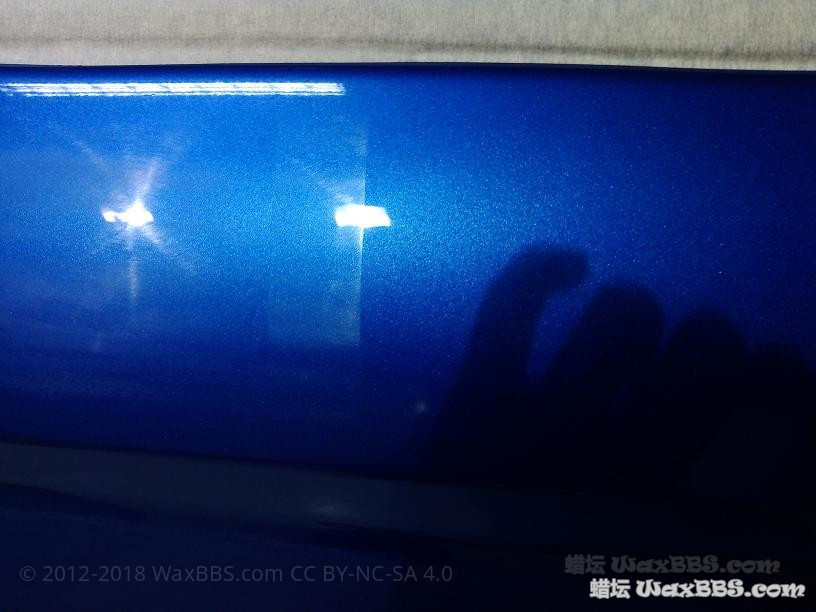

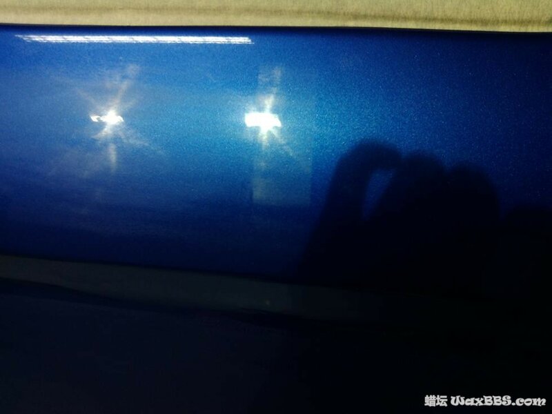

满车橘皮的有木有{:57:},很不幸我自己的车就是{:56:},过惯了水砂的苦逼日子,想尝试下另外的方法.{:50:}结果入手了卡普的橘皮盘{:60:}今天特地的洗好车、去铁粉、去柏油、跑泥、高高兴兴的拿起RO+卡普橘皮盘+M85在自己车上进行试验{:35:}结果悲催的发现撸了一遍又一遍,从1挡到3挡。。。。。。。橘皮依然坚挺的在我车上嘲笑我{:28:} 抛出来效果就跟粗抛海绵盘差不多。。。。请问各位大大,我的使用方法是不是错的太离谱了?{:35:}。。。。。望各位使用过橘皮盘的大师指点下迷津,小弟万分感激{:49:},后来橘皮盘不会用,又继续走水砂流~~~下面是今天做的试验单门效果图{:34:}没照几张冲冲忙忙的收工陪老婆吃饭去了,望各位海涵~

82难
2013-09-06
31
43
2000目橘皮盘?下手还不够重。
不过好像已经有效果了。

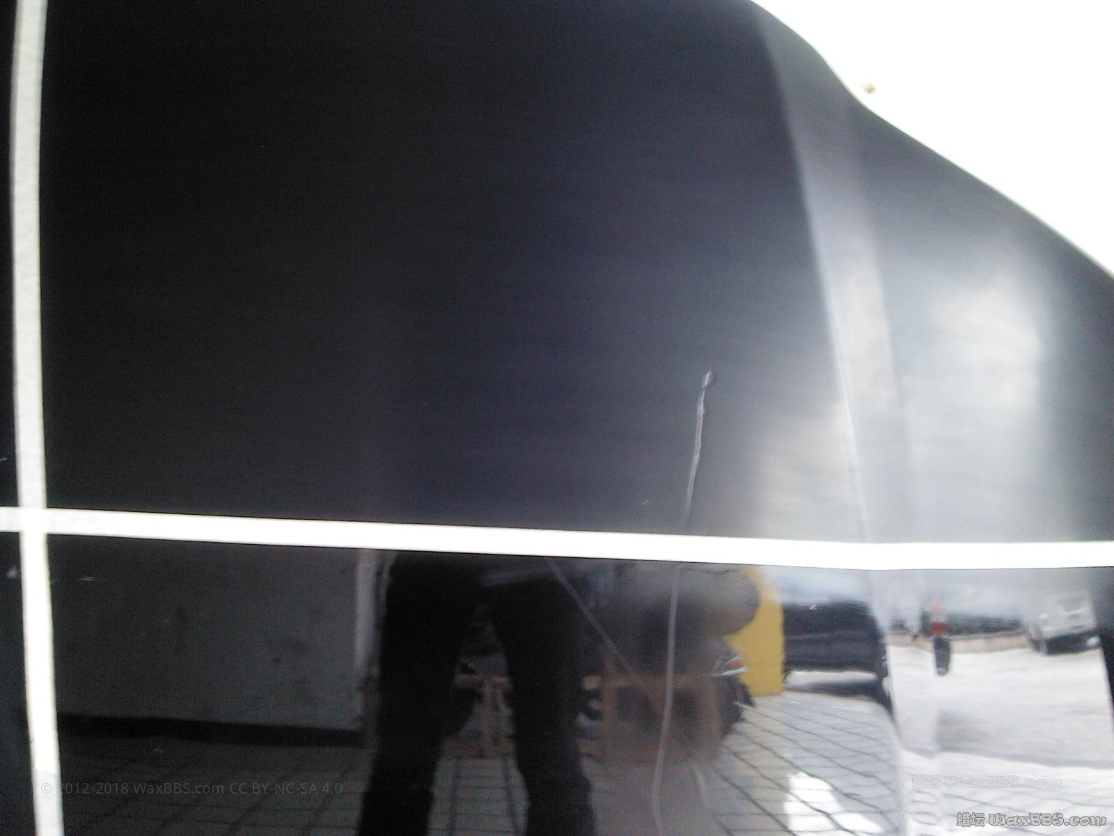

{:73:}我都是这样磨的,一直想磨穿,在已经是第3次磨了, 磨了抛, 抛了磨

小虫子 发表于 2013-11-8 00:39
这个位置的漆面橘皮不是很严重,可惜我忘记拍门下的位置了,用2000的砂纸,那个面简直就光都反射不了~
沙 的时候还是需要经验的,有时还远的很,但不敢下手了。
有时感觉还可以,可是已经不能更沙了。
没办法,我买了个膜厚仪。心里有底多了。

小虫子 发表于 2013-11-8 00:52
我这也有膜厚仪的。。
找台老车或是机盖,多沙几次,看怎么个情况能沙透。呵呵。
沙出色漆,漆面会有油漆味道的。保险杠上和板金上沙出的手感也不一样。
只能自己操作体会了,言语不好表达。
