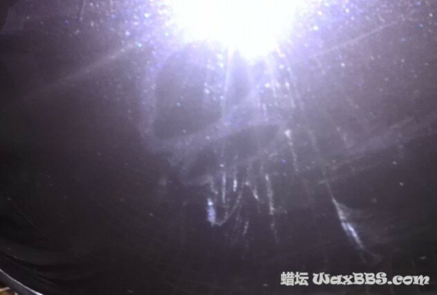

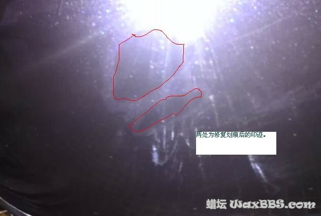

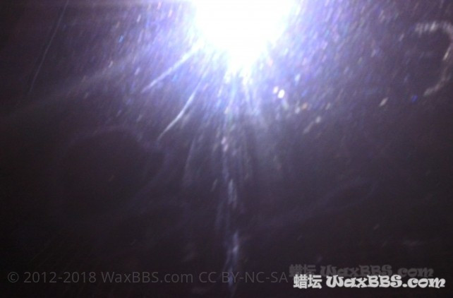

各位师傅帮忙看看。
车有三处划痕,然后先采用2000号砂纸打了,然后用中抛,细抛,而且还用了增光剂。可是细看还是能看到砂纸打过的痕迹。图片为处理后的照片。请问各位大神,你们是这么修复这样的划痕,具体怎么处理的 ?

水沙前一定要测量过才确定上不上的!而且水沙也是有方法的,就算是不漏,蹭的方法不对,就不好抛掉!
这个不知道是照片原因还是什么,图片感觉清漆漏了,喷漆吧!我这里可以局部修补,来了给你打折!哈哈!

建议拿钣金件练习水砂 看砂多少次抛多久能抛穿了 不要拿车子试风险高啊兄弟
