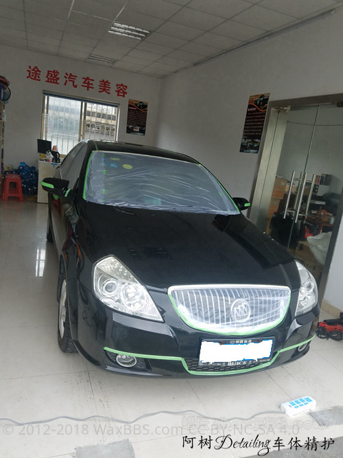

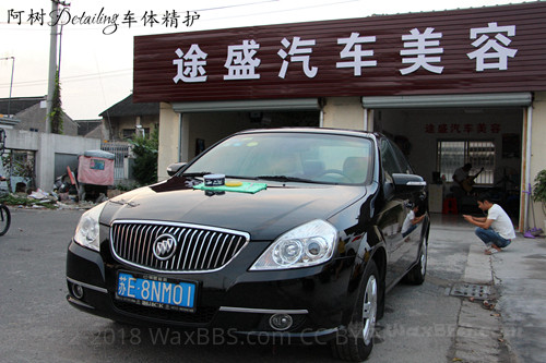

  接上贴,去了朋友的洗车店,讲真的设备和灯光环境的确不咋滴,唉算了,总比家里或者车库好,对吧。

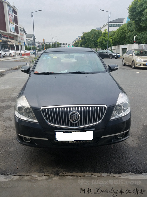

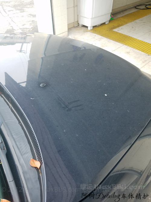

  第一次独立撸车,找了个兄弟的老凯越,素色黑,漆面状况惨不忍睹,摸上去很沙扎手,没有什么光泽度,看图吧↓

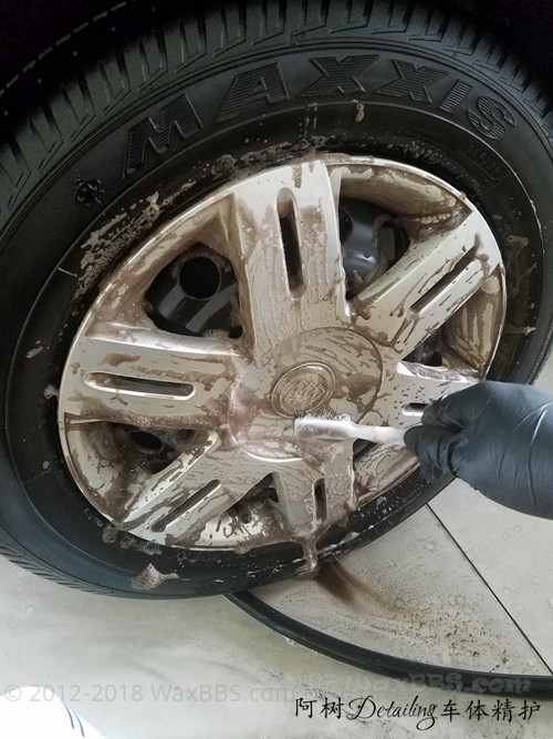

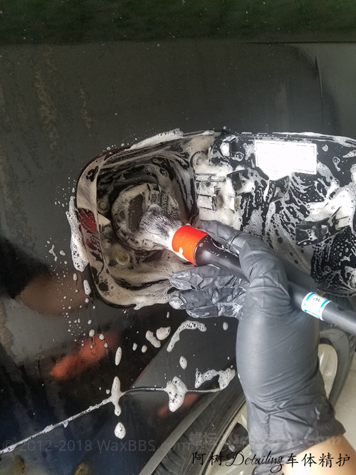

  怎么样?是不是看着很不爽?开始精洗,预洗+细节刷+轮毂清洁+深度去污

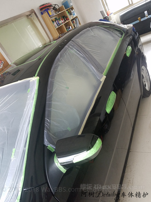

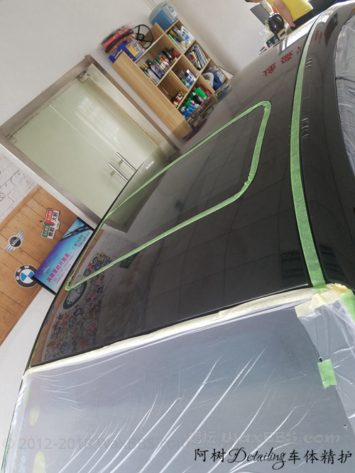

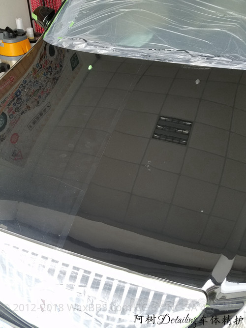

  这车真心难做,轮毂洗刷了3遍,去污的时候黏土都走不动,阻力太大了!全部洗完然后开始做保护了,前档和侧挡玻璃遮蔽膜贴住,防止粉尘飞到玻璃上和玻璃与胶条的缝隙中,并把容易碰到的地方都贴了保护纸↓

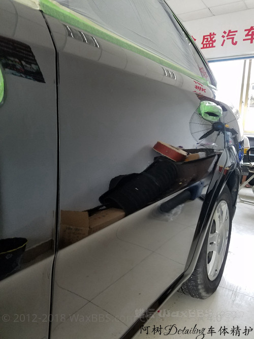

  漆面矫正第一步:试抛,可以明显看出不一样↓ (捕纹灯光线太强烈,拍照的时候都关了)
  试抛完就开始整车撸了,我比较喜欢遵循的顺序是机盖→前保→前叶子板→两侧门→后叶子板→后盖→后保→车顶。不知道这种顺序对不对,有人可能会说最后抛车顶,粉尘会又飞到抛好的门上。我这样做的原因是:人的精力和耐心有限,前期会很投入很细致的去做,到了后面疲倦了就容易略失水准了,所以把最不容易注意的车顶放最后了。欢迎讨论这顺序问题。

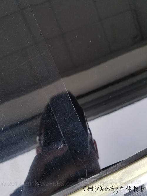

  抛完侧面门,还原过后漆面看着细腻多了,不过其实用捕纹灯照细纹还是挺多的。产生原因:擦还原剂的时候毛巾擦出来的。

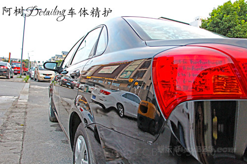

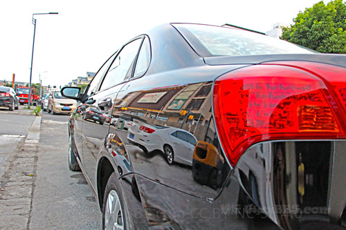

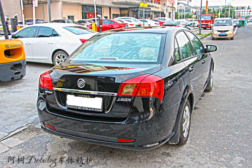

  最后上一组最后完工的照片做个结尾,讲真的这次矫正不是太完美,很多正常光照下肉眼不可见的细纹还是存在,要把素色黑做完美不容易。
