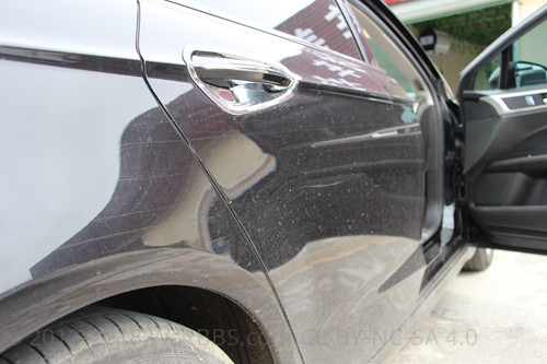

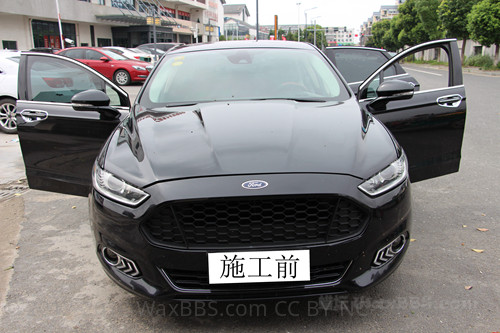

先看看漆面状况吧,全车看着感觉表面有一层白色的膜覆盖一样,手摸着毫无光滑感。

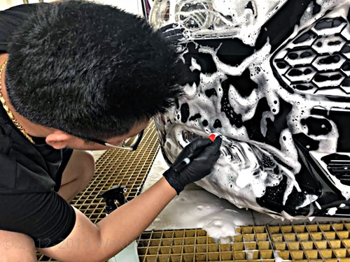

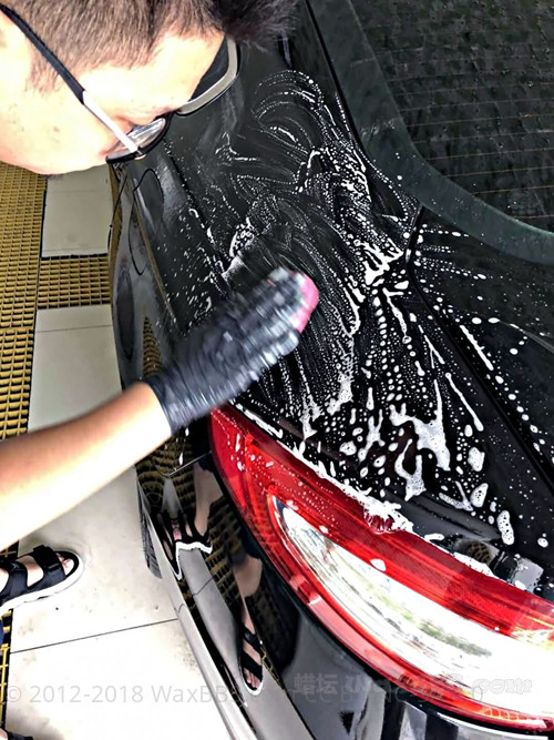

  掏出手机一看时间,早上9:30分,再看看漆面状况,预感是个硬仗,又要撸到下午五六点了,抓紧时间精洗吧!这几天老板把泡沫
的勾兑比例调整了,流挂性还不错,比之前稀稀拉拉的好多了,今天朋友全程观看,终于有人拍照了,不用自己满手泡沫的掏手机的感
觉真好,预洗+刷细节↓

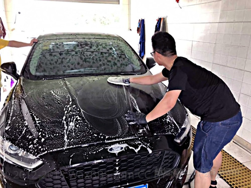

  预洗完,两桶水洗车,这车贼脏,不能偷懒了,必须擦拭一块钣金件,就要去沉沙网洗一次了。

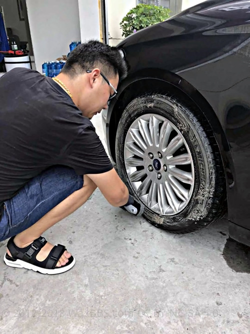

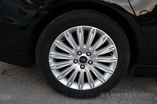

  全车擦拭完后,喷上铁粉去除剂,等待几分钟反应时间,这段时间可以抽根烟,不过我怕时间不够,所以经常是等待时间去把轮胎
轮毂刷了,这轮毂沥青非常多,只能用柏油喷毛巾上慢慢擦,耽误了很多时间

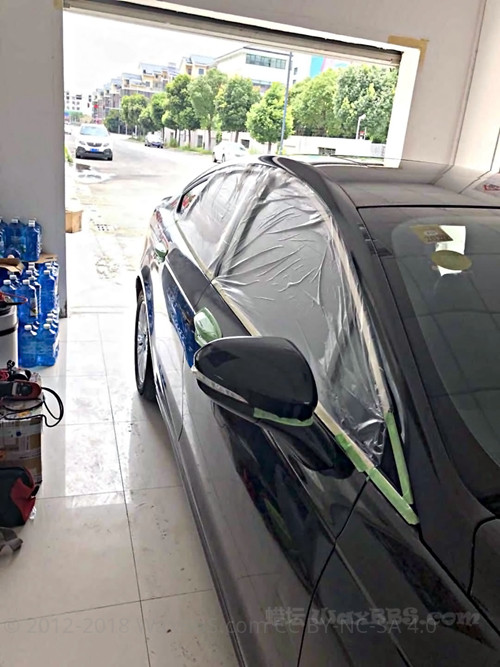

  走完泥赶紧冲水,然后收水,移位到干车间去做保护,做完保护已经中午12:30了,哎,一个人做精洗+去污,特别是遇到这种车况

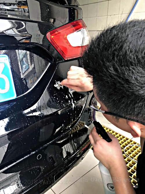

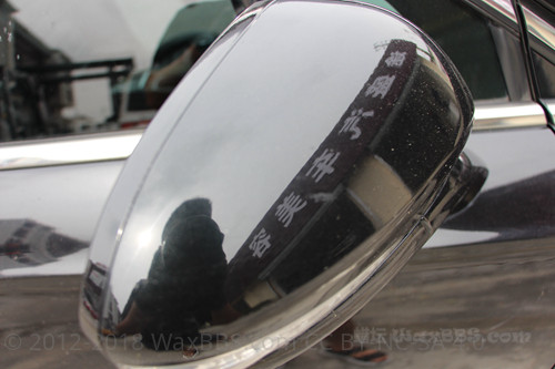

  一辆车一个人撸完3遍,整整花了4小时,不知道各位大神有没有提升效率的可行办法?撸完用非常软的毛刷把缝隙轻轻刷了一下,
再用水枪去冲了一次,发现车后字标周围很脏,用棉签配合细研磨剂和D101滚了一遍

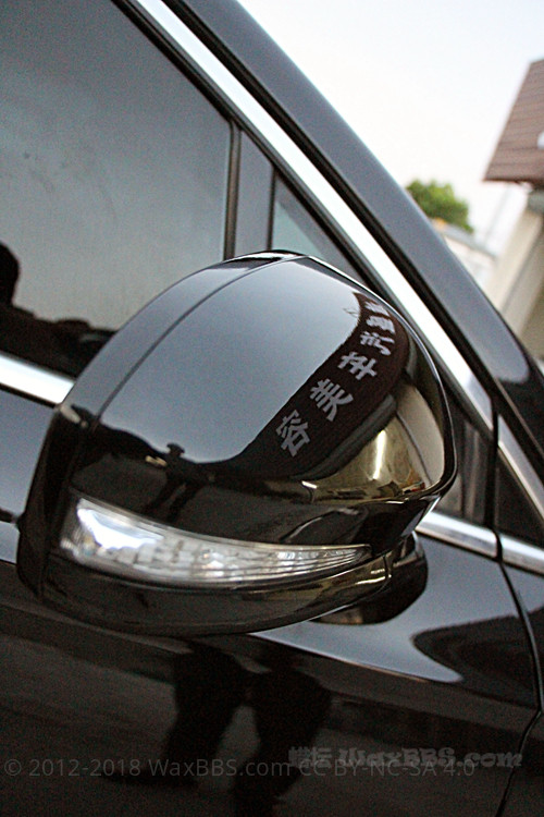

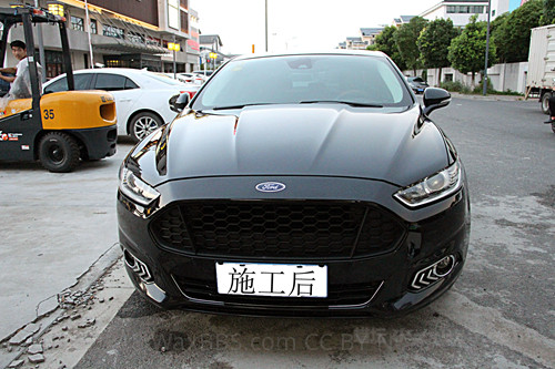

  全部搞定上鲨鱼蜡,上完已经17:40了,累的很,最终效果还不错

不要在漆面上用医用棉签,会有纹,建议马云家看看一个叫做无纺布棉签的,希望楼主越来越厉害
我叫阿树
2018-06-11
48
苏州
感谢指点,你说的纹是细纹吗?因为棉签滚的原因造成二次划伤?无纺布棉签不会留痕吗
