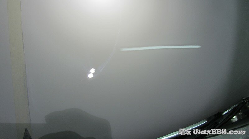

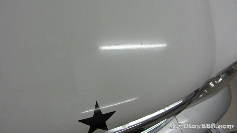

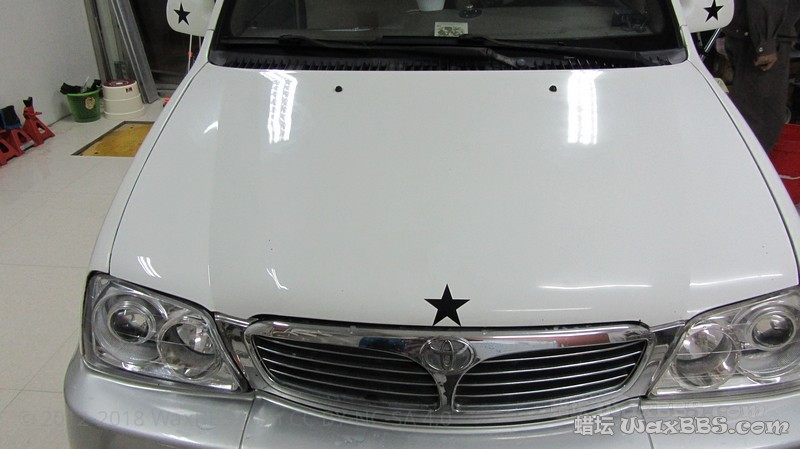

前两晚盆友的二手众泰2008来我这里玩,我看到他车子的前盖的橘皮纹超级严重,漆面严重的不平整,由于车子是二手车,所以判断应该是经过从新烤漆的,就用国产几百块的膜厚仪测量了一下,漆面厚度在180左右,还是比较厚的,由于车子漆面是白色的,故考虑由于是素色漆,所以漆面木喷油光油层,用肉眼仔细观察还是能看到一些喷漆时候留下的细小的气孔的.( 对不住大家了,由于当时赶着去吃晚饭,所以照片不多,先用语言描述一下了).朋友这车是用来拉货的,所以对漆面和整车的护理基本木有什么概念,只要能开去就行,洗车就是街边的小店越便宜越好的那种.我看到他的车前盖是这种情况,加之又是二手拉货车,就有了一种拿来做实验的冲动``{:58:}```当时心里马上盘算着这个那么严重的橘皮,我就拿卡普的橘皮盘试试看能不能像明哥那样一盘一剂研磨剂就去掉?想到这里,马上和朋友说明情况,我要拿你车做个小实验,吃饭的事你等我半个小时,然后,拿出佳能的傻瓜相机照相,开始实验!~(由于时间有些仓促,所以抛光机,研磨剂,还有橘皮盘,还有抛光过程的相片就木有了,只有抛光前和抛光后图,见谅了)

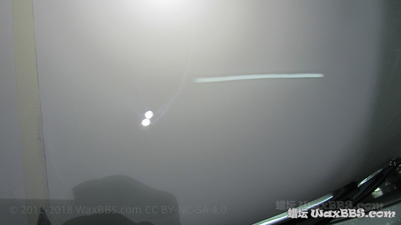

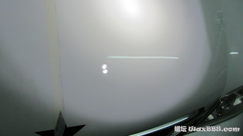

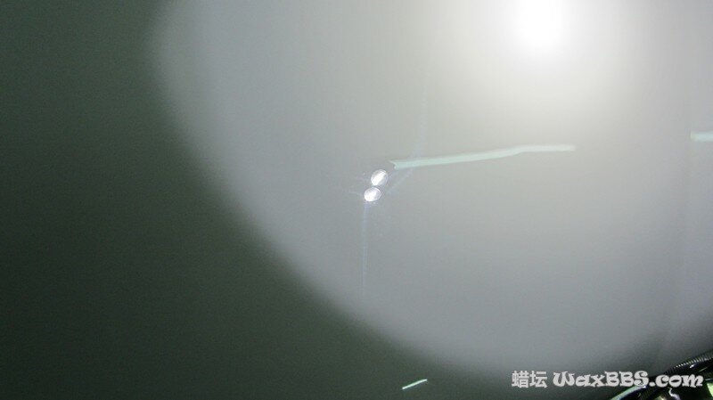

这个是抛光前前盖的情况,大家注意前盖右边的情况,反射的灯光是看不清晰的(话说白色的车真是难照相..)

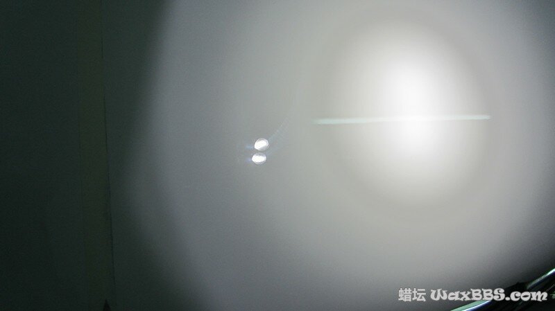

还有这张是加上捕纹灯的,大家不要以为是手抖照虚了,其实是漆面一点反光都木有的....(傻瓜机有防抖功能){:70:}
灯管反射的影子是完全看不清楚的:

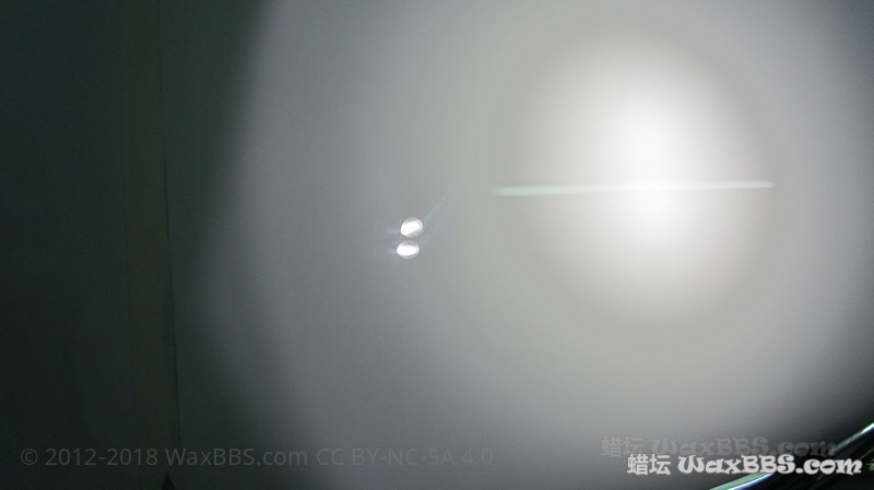

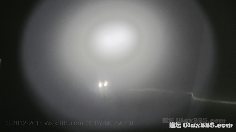

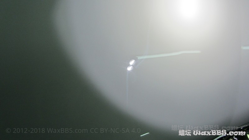

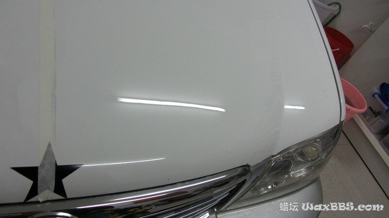

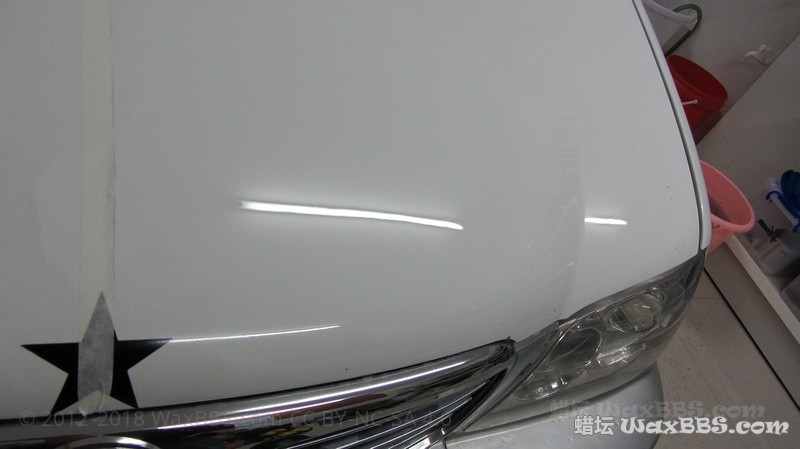

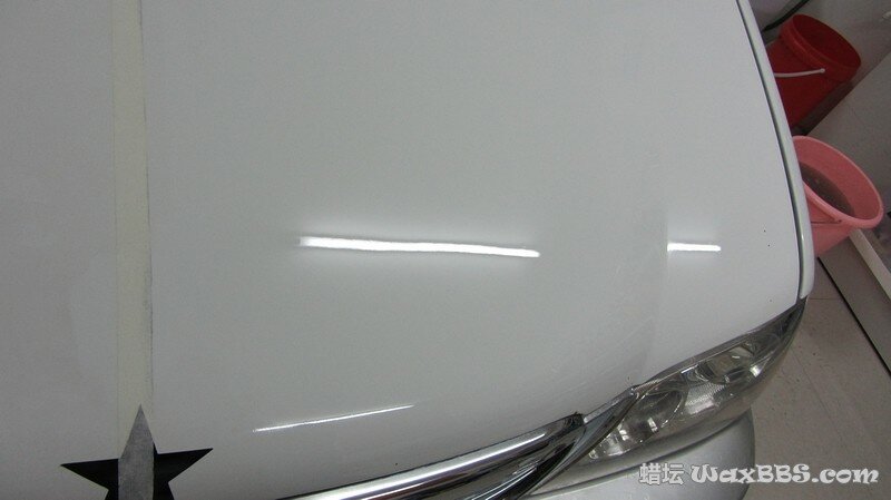

下图是抛光后图,灯光反射的影子清晰了(多张):
总结: 卡普的研磨盘搭配粗抛的研磨剂,真的像明哥描述的那样有神奇的效率,FLEX PE-14先用1档推开研磨剂,然后使用3档再施加一些下压力道,能感觉到漆面在迅速的削减,一边抛一边观察漆面灯管的倒影,越来越清晰,真的来回跑两遍基本就镜面了,效率不是一般的高,赞一个.! 发现一个问题和解决一个问题,美光的M85以前使用的时候不管是使用羊毛盘还是海绵盘或者是现在试验用的这个橘皮盘都好,都是很容易就干掉的,M85里貌似润滑的成分比较少,所以以前我一直不喜欢用,用这个干得太快,漆面感觉都是在干磨,又点怕烧漆,现在这个问题经过这次试验貌似得以解决,喷上适量的润滑剂或者水,M85的效率就体现出来了,虽然可能会射得研磨剂到处都是,但是这个研磨剂还真的挺高效的,以后用M85我就用喷些水用润滑了,哎,谁叫我还有一大桶没用完.....还是喜欢曼泽纳,油油的,灰常好用,又少粉末```{:49:}试验结果也令人满意,眩光是有,这个正常,后来没做还原就直接开心的去吃饭了,朋友也开心,他的车子一半灰白色,一半镜面纯白色的能一起开去填饱肚子先了``
