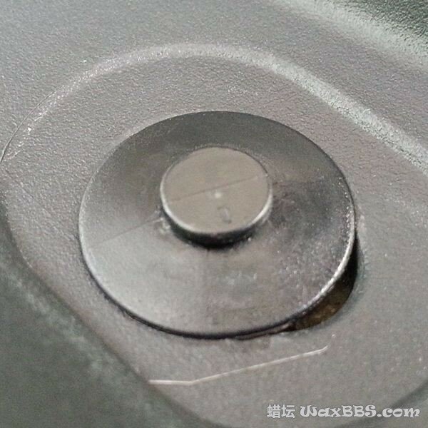

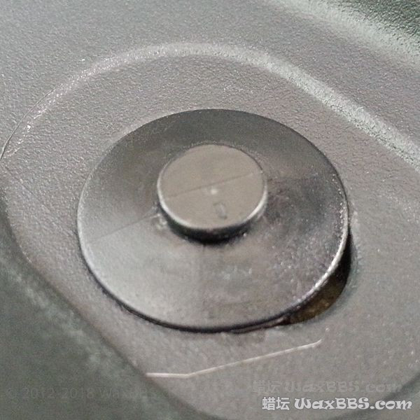

说的真心可怜啊,不过第一次发图,是真看不清啊,第一张图中间那小点黑乎乎搞不准。
大神们都在忙着数钱。找了点图希望能对你有帮助。
第一个:图中最上面那个的中间的小插头没了,看看里面是空的还是断里面了。原理如下:
中间的那个小插头是把下面的三叉撑开的作用,撑开了就能把住洞洞(有多少邪恶之心啊....),拔出来小插头就是那个小黑柱子就能轻松把卡扣取出来。

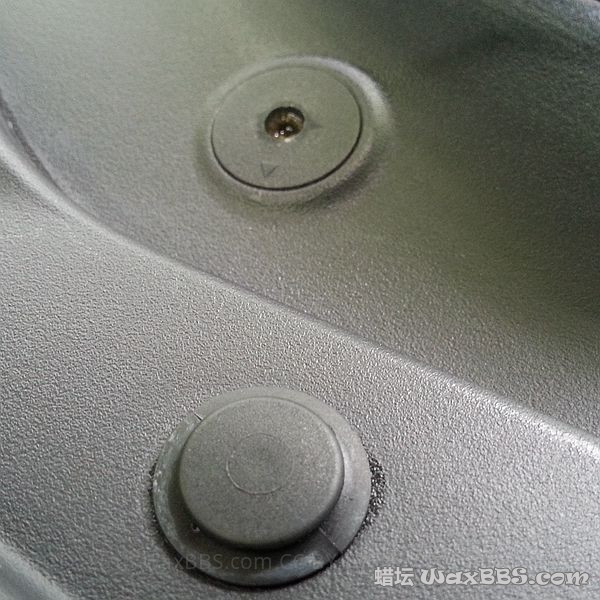

第二个:和下图这两个差不多,原理都是一样小插头要么螺丝旋下去,要么直插撑开固定。
第三个:和第一个一样小插头.......

10年兄,经过你的指点,第二个和第三个我搞清楚是咋回事了,真是三年琢磨不如一句点拨
第一个,我感觉跟第三个不一样,那个表面还有定位记号,为什么需要定位呢?

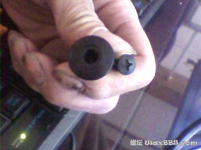

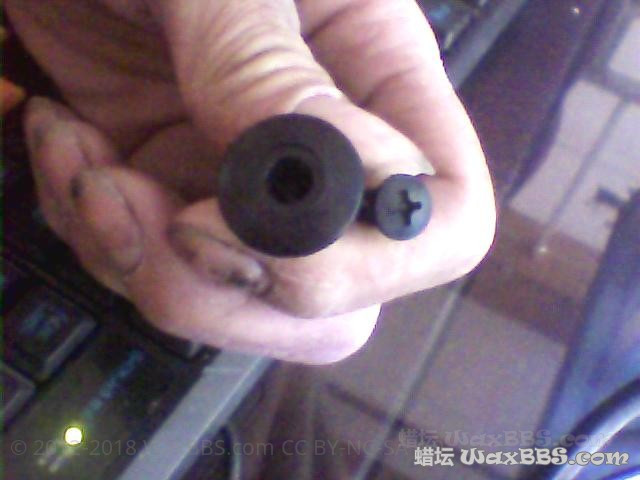

中间按下去的(中间的最小),中间的拔出来的,螺丝拧出来的如图,图中就是螺丝,是拧出来的,同样大小没有十字螺丝口的就是向上撬的,中间比这个小的就是向下按下去的。我做了几年就见过这三种。其它的还没碰到过。不代表没有
