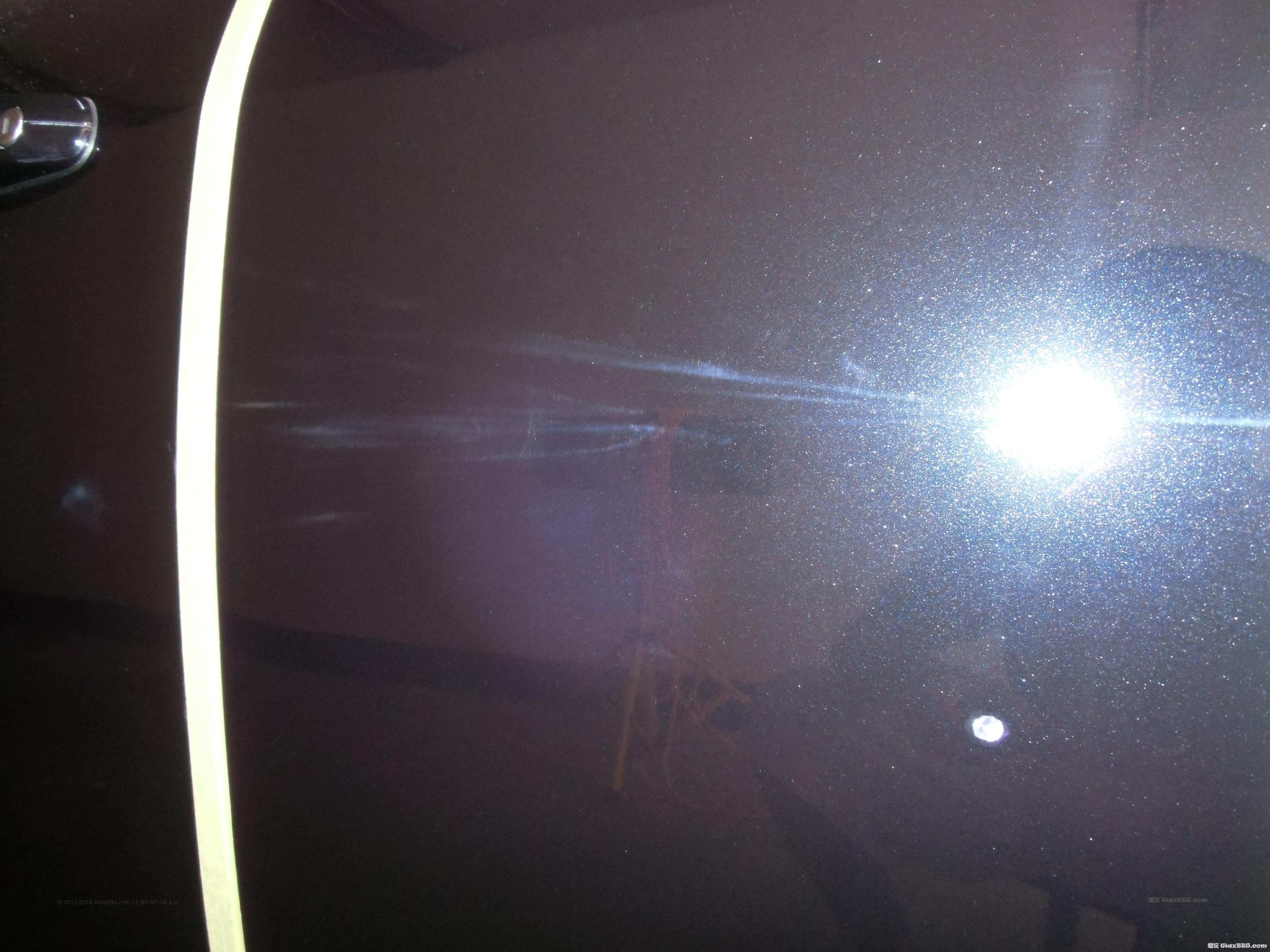

本帖最后由 勇敢前进 于 2014-6-14 18:18 编辑 黑色福克斯 原厂漆 轻微太阳纹 RO 曼泽纳黄棉+83 DA 曼泽纳蓝棉+205 这是为什么啊 大神帮忙指点下 谢谢
勇 勇敢前进 洗车水桶 2014-02-16 1 0 0 2014-06-14 #1 本帖最后由 勇敢前进 于 2014-6-14 18:18 编辑 黑色福克斯 原厂漆 轻微太阳纹 RO 曼泽纳黄棉+83 DA 曼泽纳蓝棉+205 这是为什么啊 大神帮忙指点下 谢谢
风 风的旅程 洗车水桶 2014-04-23 0 1 0 2014-06-14 #3 你把研磨剂顺序都跟整反了。105是粗研磨剂来的,83属于中研磨剂来的,先黄棉加105,后蓝棉加83。最后再用一下205处理
勇 勇敢前进 洗车水桶 2014-02-16 1 0 0 2014-06-14 #4 上海车友 发表于 2014-6-14 15:34 105?用205合适吧,还有就是操作手法方面。 点击展开... 笔误笔误 是205
我是明仔 Auto Detailer 管理成员 2012-03-28 47 425 1,005 38 2014-06-15 #5 这问题的答案相当简单:menzerna的蓝盘不具有切削力,上蜡/封体专用。 你研磨剂用对了又有何用?正确做法应该,ROTARY+M83+黄棉(menzerna镜面盘) 然后DAUL ACTION +m205+黄棉(假如眩光真切不动,换成menzerna的橙盘) 还有眩光的话,那就是人的操作技术问题了。
吸 吸烟=崇高 洗车水桶 2013-04-17 2 5 0 2014-06-15 #6 楼上正确答案了~ 猛男的蓝盘去不了眩光`因为切割力不够,所以去不了眩光,你试试用黄盘搭配205就会发现这个眩光就会消失了.(要排除手法技术等问题). 猛男的盘尺寸个人觉得用在DA上稍微有点点大,DA系统5寸盘非常够了.能保证切割力的同时,又好操控
