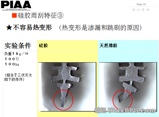

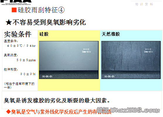

D dalu 洗车水桶 2013-07-01 0 0 0 2013-07-18 #25 我们的牌子叫piaa,硅胶雨刷的发明者,寿命至少是普通雨刷的一倍以上 附件 1.png 144.8 KB · 浏览: 559 2.png 138.6 KB · 浏览: 533

J JS-Detailing 洗车水桶 2013-01-31 0 0 0 13 2013-07-24 #28 硅橡胶的重点是硅胶和橡胶的混合比例,这是PIAA的know how,虽然贵些,但一来可解决跳刷 的问题,二来耐用度好很多,就看车主的认知了,你家的东西是还不错的。

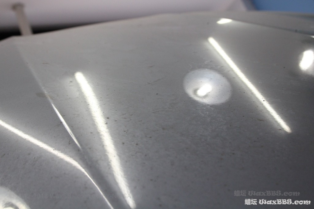

J JS-Detailing 洗车水桶 2013-01-31 0 0 0 13 2013-07-24 #31 franklee628 发表于 2013-7-24 14:54 哥,我推荐去的那个朋友的作业呢? 点击展开... 您好,待会整理一下就发。 漆面全部氧化加树汁污染,您朋友真的要多花点时间打点车子啦,难得的好车呀 !

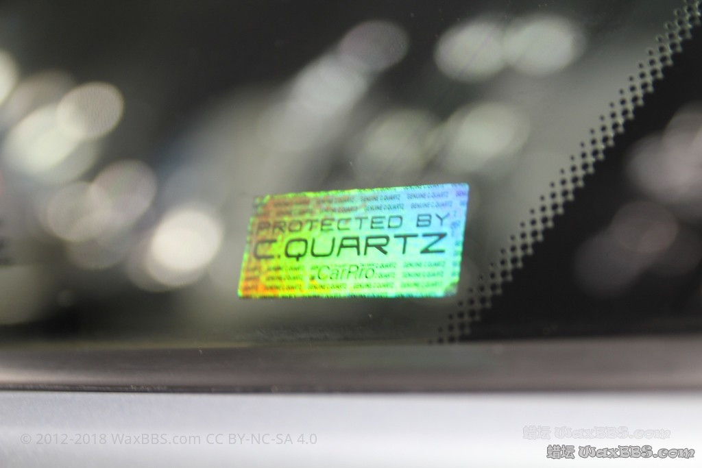

J JS-Detailing 洗车水桶 2013-01-31 0 0 0 13 2013-07-24 #34 dalu 发表于 2013-7-24 19:50 C.QUARTZ是什么意思? 点击展开... 一个镀膜剂的品牌
我是明仔 Auto Detailer 管理成员 2012-03-28 47 425 1,005 38 2013-07-24 #35 darkwrite 发表于 2013-7-24 20:12 竟然还有小标贴?? 点击展开... 你要么?CQUARTZ的贴纸我有一堆哦! 每次施工完都不贴的…… 我不太喜欢将本来没有的多余东西附加到客户的车上。 不过这东西贴了也好,让人知道做了这个镀膜。下次到店维护的话,一眼就认出来
darkwrite Auto Detailer 2013-04-25 1 13 5 哈尔滨 我的身份 汽美店家 2013-07-25 #36 我是明仔 发表于 2013-7-24 22:22 你要么?CQUARTZ的贴纸我有一堆哦! 每次施工完都不贴的…… 我不太喜欢将本来没有的多余东西附加到客 ... 点击展开... 我光有贴,没有东西是不行的,呵呵,下次自己进几个用用
