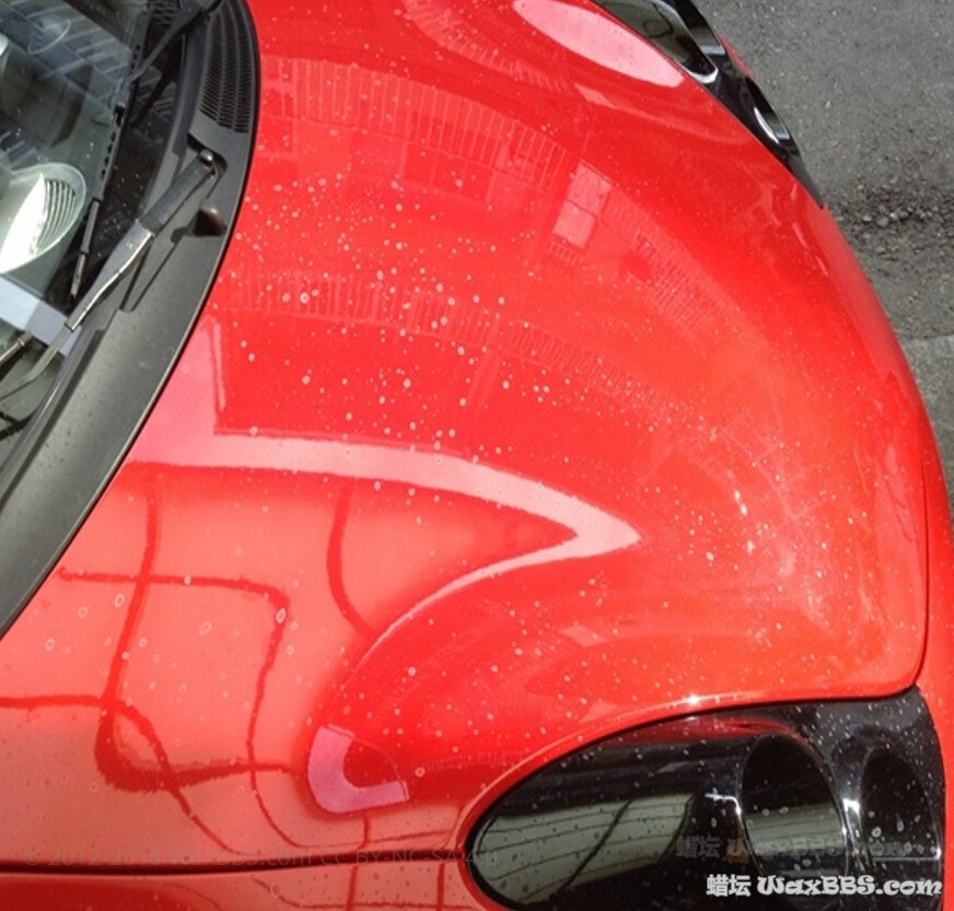

对啦,还有水珠的问题,封体是没有什么水珠可以说的,它主要的是驱水性,从水珠聚焦阳光对漆面产生伤害这种理论来说,或许青蛙蛋未必是那么好,尤其是现在我这里,天天阵雨,之后就暴晒,几分钟漆面就热烘烘的了,这样的天气或许驱水性会比拨水性好。
我不是专业人士,仅供参考。{:54:}

水珠聚焦这是个搞笑的说法~
经常见到一种说法:“下过雨后,车子别暴晒,每一个小水珠都是一个小放大镜,在烤你的车漆”。其实,这纯属伪科学。车表面的水珠虽然是凸透镜,但绝不会烧坏车漆,原因如下:
第一,凸透镜的焦点必须恰好落在漆面上才有烧烤作用,但你能证明每个水珠的焦点都落在漆面上吗?懂一点光学的人都知道,单凸凸透镜的焦距不可能这样短(你做个试验:用一个真正的放大镜,下面紧贴一张纸,你能用太阳光把纸点着吗?你一定要把放大镜抬高到一定高度,并不断调整焦距才能把焦点落在纸面上,然后点燃纸);
第二,退一步说,即便车表面的水珠的焦点恰好落在漆面上,那发出的热必将首先加热水珠,水珠会起到降温作用,至少绝对不会让车漆温度超过100度,而如果真的能把漆面加热到比较高的温度,水珠也会迅速地“刺啦”一声蒸发,烧烤作用也就不存在了。
如果大家还不信,我再给大家举一个生活中的例子:在夏日游泳时,你从水里出来,满脸满身都是水珠,这也是“凸透镜”,但是,你能感到太阳通过千万个水珠,把焦点落在你的皮肤上,像千万根针一样在炙烤你吗?显然不会,你只会感到更凉爽。
另外一个旁证是:雨过天晴后,植物的叶子上也都是水珠,这些水珠能把植物的叶子烧坏吗?谁见过芭蕉叶子满上都是太阳光经水珠聚焦灼烧留下的黑点子?事实上,如果上述说法成立,自然界也就不会有植物了。
所以,水渍产生的因素并非水珠挺立度好坏而产生影响的。而是表明的密度以及张力方面考虑的。这里先不提,因为提了也不一定能弄明白~

亲们在以后的洗车过程中,冲洗完车以后一定要将漆面上的水擦干净,在太阳光下,漆面形成的水珠在车漆表面因为是凸起状态,这样无形中形成了一个放大镜,具备聚焦作用,太阳光一照,车身被水珠本身的光学作用炙烤后容易出现水痕斑点。这些斑点产生后洗车是洗不掉的,一定要用到研磨剂才能处理掉。
其实我说的伤害不是指灼伤车漆那方面,而是指上面商家说的话,和明神最后一句话说的东西有相似的地方。
我真实的意思是,很多爱好者是以水珠是否挺立来判断一款蜡或者封体的好坏,这是有点片面的看法,至于是否聚焦造成伤害或者是否形成水迹的原因,这不是我说那些话的重点,所以我会说“从......那种理论来说” 并不代表我认同那种理论,我只是想打消杰少对水珠形状的追求而已。

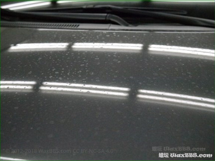

知道为什么部分封体或者聚合物蜡会容易惹水渍,而棕榈蜡却不容易产生水渍吗?
小提示一下:棕榈蜡高于60°c就会容易融化哦~

“部分”的用词很严谨。不过也是第一次听到这种说法,难道是和驱水、泼水有关?驱水无法100%驱走机盖车顶等地方的水,剩余的会形成比拔水水珠大的水块,蒸发后会更容易形成水迹?但是青蛙蛋密密麻麻一堆堆,和车漆接触的总面积比水块大不少,也容易出现水迹的啊,车侧塌的水珠甚至车盖车顶没聚起来塌的水珠,体积肯定是比挺的青蛙蛋的体积小,换言之里面含的杂质也会比青蛙蛋少,出现无法清除水痕的机会也小。搞不懂,请明神公布答案啦{:61:}
