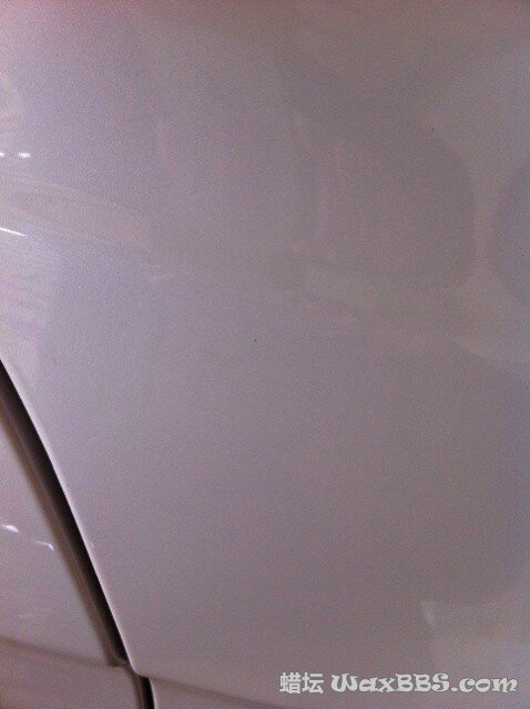

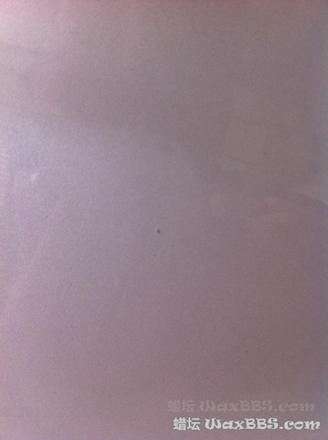

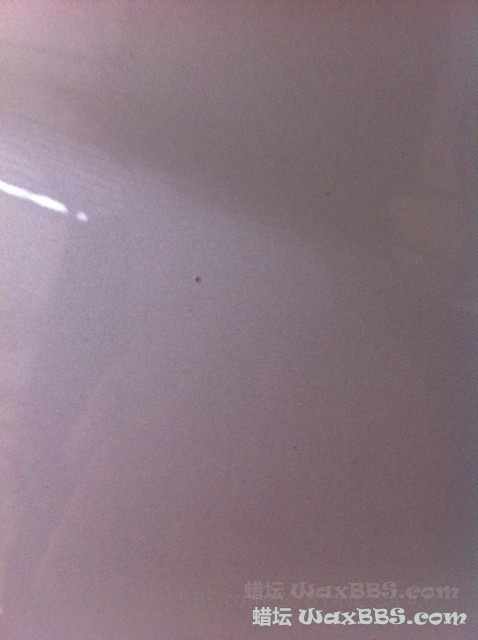

新车,漆面有三处出现这样的情况,自己没有做过漆,是厂家生产时出现的瑕疵吗?
J jiehby 洗车水桶 2014-09-24 0 0 0 2014-10-23 #1 新车,漆面有三处出现这样的情况,自己没有做过漆,是厂家生产时出现的瑕疵吗? 附件 image.jpg 58.2 KB · 浏览: 568 image.jpg 50.1 KB · 浏览: 574 image.jpg 52.3 KB · 浏览: 571
J jiehby 洗车水桶 2014-09-24 0 0 0 2014-10-23 #5 wxd873 发表于 4 分钟前 这个不好说了 一般厂家都有严格的质量把关的,这个情况我有些怀疑后做漆面... 点击展开... 我自己没有做过漆,提车时也没有发现,难道是4s自己做的?当时没有注意?
liupei77 砂石过滤网 2012-04-19 47 22 85 39 陕西省西安市 我的身份 汽美店家 2014-10-23 #8 为什么大家要这么相信汽车厂商的品控?下线后的车辆因一点瑕疵可能再犯到流水线嘛? PDI未通过的基本都是手工处理了,一般为厂商处理也有些品牌是直接外包,甚至一些超跑是经销商处理,然后以厂家索赔形式获得这部分经费 你这个直接找4S店去吧,能找到说法最好,找不到就只能呵呵了
车道机修明仔 洗车水桶 2013-10-29 32 9 0 2014-10-23 #10 马自达的车我见过 小鸟的羽毛被喷涂在B柱下方的地方,整个被色漆包裹起来了。 所以不要见到外面喷漆店有个漆房就好像很兴奋的样子
J jiehby 洗车水桶 2014-09-24 0 0 0 2014-10-23 #11 车道机修明仔 发表于 半小时前 如果是原厂出厂水平 那再正常不过了 宝马进口原装5系在发动机盖正面正中间一颗大的沙粒见过吗? 这就是德国品质... 点击展开... 我的就是宝马5系啊
J jiehby 洗车水桶 2014-09-24 0 0 0 2014-10-23 #12 车道机修明仔 发表于 半小时前 如果是原厂出厂水平 那再正常不过了 宝马进口原装5系在发动机盖正面正中间一颗大的沙粒见过吗? 这就是德国品质... 点击展开... 这种情况怎么处理呢
大连Detail Auto Detailer 管理成员 2012-03-24 8 35 105 我的身份 汽美店家 2014-10-23 #13 车道机修明仔 发表于 2014-10-23 15:31 如果是原厂出厂水平 那再正常不过了 宝马进口原装5系在发动机盖正面正中间一颗大的沙粒见过吗? 点击展开... 我还见过GT原厂漆面有一颗
车道机修明仔 洗车水桶 2013-10-29 32 9 0 2014-10-23 #15 make 发表于 2014-10-23 18:29 兄弟,现在的宝马5系全身国产了,漆面质量和进口没法比 点击展开... 进口一样的,不要迷信,数据说话。
J jiehby 洗车水桶 2014-09-24 0 0 0 2014-10-23 #17 xiaorui1028 发表于 1 小时前 应该是做过的,原厂车漆不可能出现怎么明显的颗粒!... 点击展开... 我这是放大拍的,宝马不应该这样的吧
J jiehby 洗车水桶 2014-09-24 0 0 0 2014-10-23 #18 大连Detail 发表于 3 小时前 引用: 车道机修明仔 发表于 2014-10-23 15:31 如果是原厂出厂水平 那再正常不过了 宝马进口原装5系在发动机盖正面正中间一颗大的沙粒见过吗? 我还见过GT原厂... 点击展开... 我这就是原厂漆面
大龙猫 细节毛刷 2013-12-10 46 25 25 2014-10-24 #19 我车顶上原厂漆在倒水线边缘也有一颗,和你几乎一模一样- - 其他地方没发现。。重喷过的保险杠,喷后一段时间没发现。。过了半年后涌现两颗。。靠- -
gzjunling 洗车水桶 2014-10-18 5 2 0 中国 我的身份 DIY汽美爱好者 2014-10-24 #20 jiehby 发表于 2014-10-23 12:15 我自己没有做过漆,提车时也没有发现,难道是4s自己做的?当时没有注意? 点击展开... 别以为新车就 没做过漆。。。
