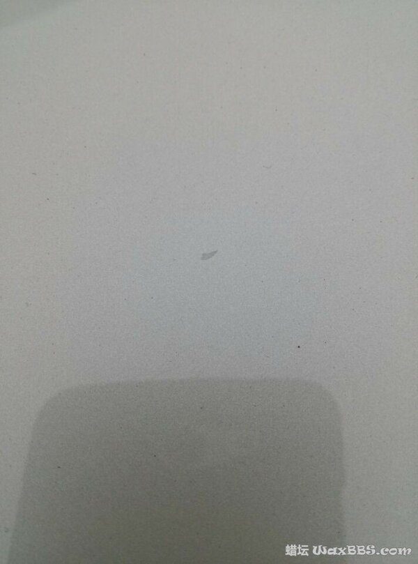

昨天洗车发现机盖上有一个飞石留下来的痕迹,感觉清漆层已经没了的感觉,手摸上去有凹陷的感觉,本来车上已经有一层KLASSES AIO和2层KLA的封体。想问问这种痕迹可以抛掉了,如果可以,能手抛吗?想用CG橙棉配合UC或者P40试试。

看看有没击穿吧!如果击穿直至底漆,那就点点,怕钣金生锈,如果没有,那就不理他
