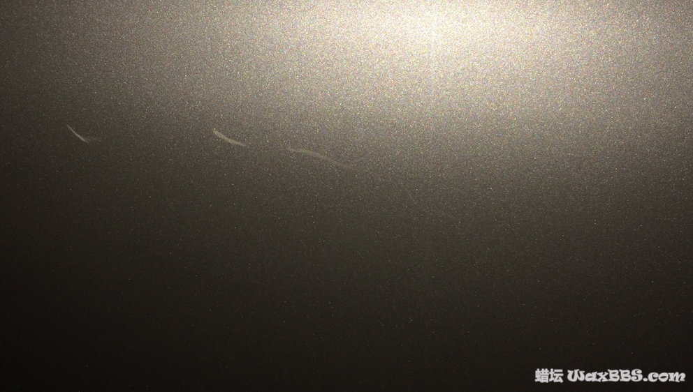

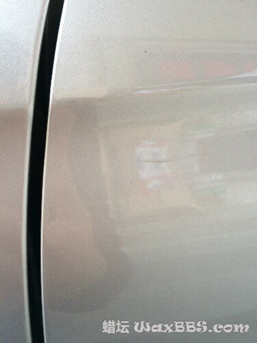

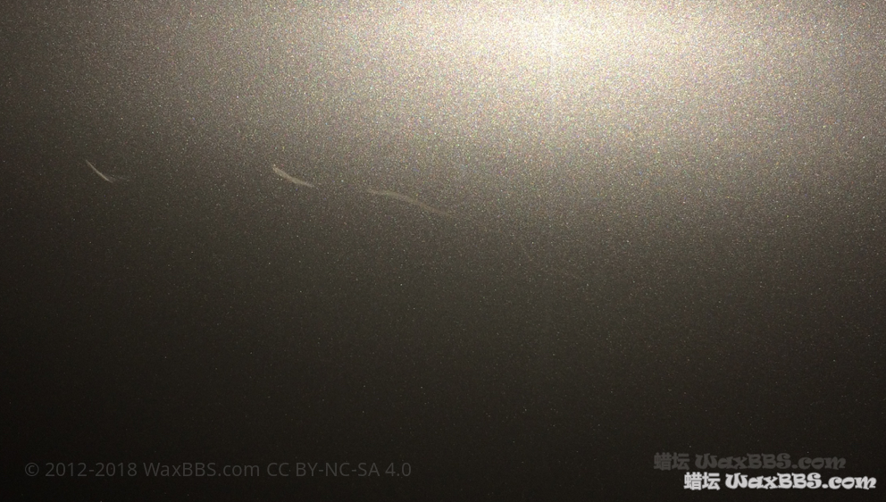

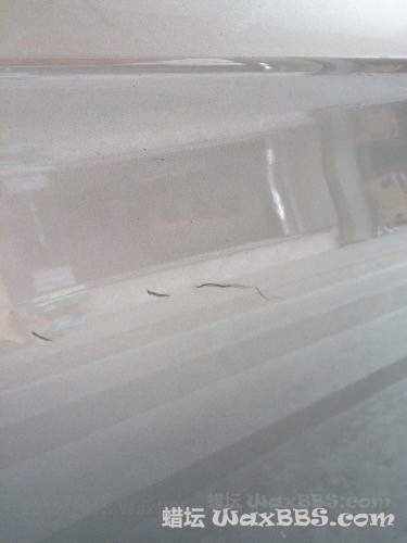

被单车从侧面划过,左前门和翼子板都有,摸起来没有擦痕,不知道应该怎么处理,cg的p40可以消除吗谢谢 QQ20150220-2@2x.png QQ20150220-3@2x.png

{:55:}全部都是在凸起的部位~~~非专业店家有点难哦~~~外面的美容店,搞不好,一压下去就烧漆了~~
大龙猫
细节毛刷
2013-12-10
46
第一张图最左边的那道有点深,其他3道应该不难处理。。

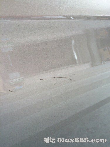

第二张图实在个人经验不够,难以判断深浅- -

今天白天再拍个照上来,因为上次单车装了之后报了保险顺便把左后门刮掉的一大片也报了,但是这几道倒车痕迹不知道值不值得重新到4s喷漆

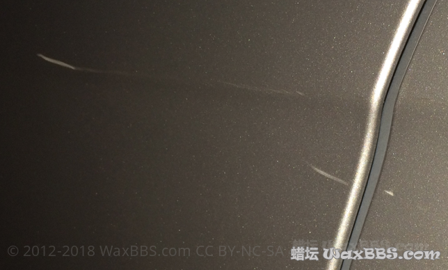

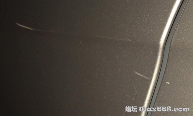

是单车黑色把手刮到车子的。

永恒的心 发表于 2015-2-22 10:51
慎重喷漆,以后卖车折价的厉害。能掩盖抛光就尽量不喷漆
但是这个抛光能去掉吗??新车抛光很不舍得 左后门是一定要喷漆了,一大块都掉了,只是纠结左前门和翼子板要不要弄
第一张的最右边的点处理不了。但可以淡化。其他可以完全处理得看不出
自己手工可以吗?谢谢。

问题不大,可以处理的很完美,那个点目测马上到色漆层了。
是说用p40处理??

首先用划痕蜡手工抛。然后再用细一点的蜡继续手工抛。全程不能用抛光机。一抛就有穿德危险

要重烤也死馬當活馬醫,自己先拋再說.
看來都還好,至少能處理到一公尺無視.
年初自己也有用DA 4吋黃綿 (2900 轉 + M85)處理一條,
最後留個像髮絲紋的.
我的是TOYOTA 軟漆..如果是PPG硬漆這組合就不行了..
目前還在糾結著是要買 menzerna FG-400 還是Scholl S3
順道一問大家的建議
汽美小王子
2014-12-27
36
黑龙江
如果效果不好,就只能冒险了,不知道你对抛光机掌握的如何?好的话自己小心翼翼地飘一下。切忌不要用力。
