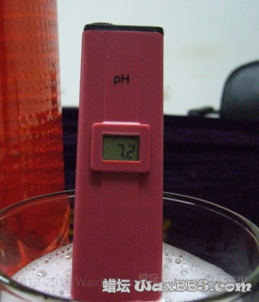

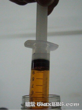

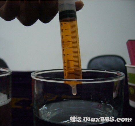

我这边测试的是这样,用40ML的金龙矿泉水(PH值6.3)混合20ML的洗车液进行测试,雕牌洗衣粉是最高的,11.6 美光金装滋润 9.0 NXT8.9,至尊9.1 SONAX的只有7.9 龟牌ICE9.1 安利多用途8.1 白猫洗碗精只有6.几 其实也不是说低的好,污渍是有附着性的,酸碱度太低你也洗不掉。白猫才6.几,但用洗碗精洗车时伤漆的大家都知道。既然是品牌,那你就直接去接受这个东西好,而不用去纠结酸碱度的问题,国外的产品(德国美国)这些国家对这些东西管控很严格,名不符实的产品一般都无法通过检验,而且在那些国家,玩家想研究一个蜡或者什么东西的各种数据,仪器是可以廉价租借到的,人家玩的也比我们细致的多,厂家不会没想到这一点。所以就不要多想了。能测试出酸碱度对我们来说已经差不多了,剩下的只能相信品牌和根据自己的喜好来决定。

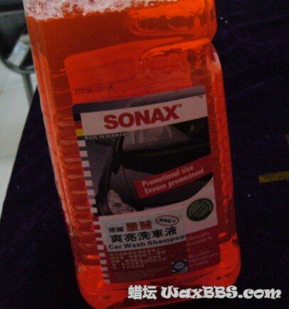

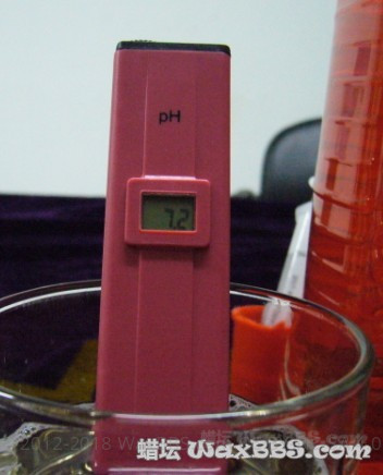

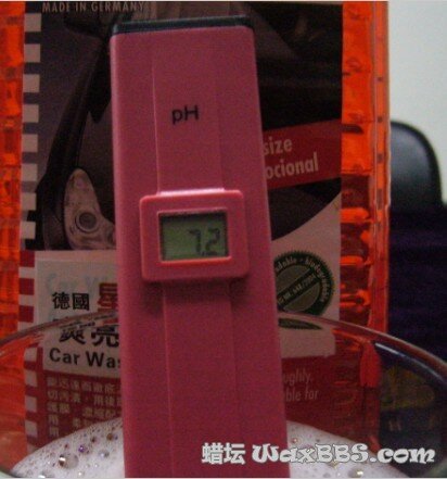

SONAX至少有四五款洗车液吧?你测试的是哪款?
琴声夜唱歌
2013-01-27
40
这一款,我叫不上号
