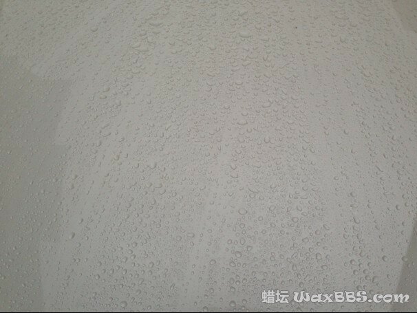

不会上图啊 因为打了蜡 光泽还是有的 希望是你们分析的原因吧 等它脱落回复以前的珍珠色
再次谢谢关心和帮助我的朋友 谢谢!
等他脱落...... LZ好耐心...........
镀膜失效半年到1年,这还只是拨水性失效,并不是镀膜消失的时间.........

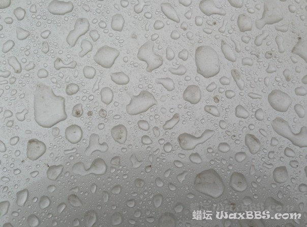

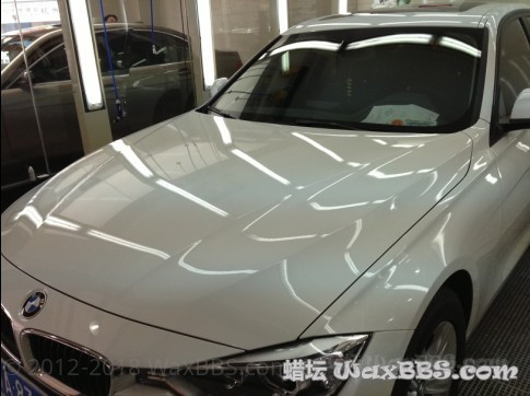

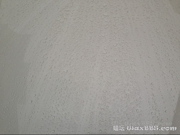

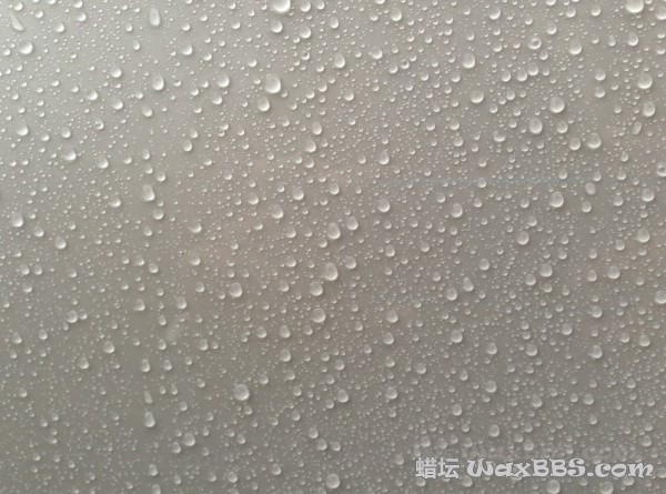

用QQ剪得图~~~~~~~~~·
    44.5 KB · 浏览: 722
    52.2 KB · 浏览: 674
    57 KB · 浏览: 714
    66.6 KB · 浏览: 1,184

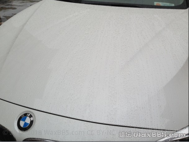

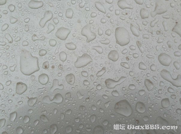

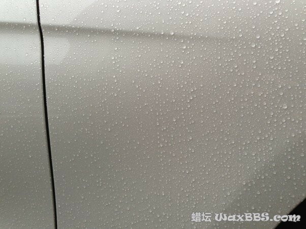

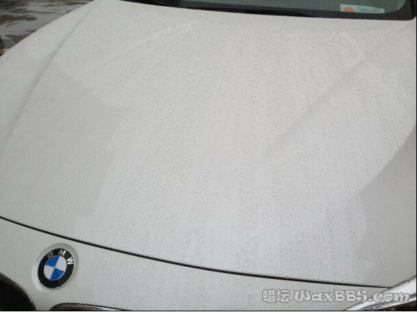

weiqim
2013-05-24
用QQ剪得图~~~~~~~~~·
    81 KB · 浏览: 1,205
    71.6 KB · 浏览: 1,158
89083134 发表于 2013-5-29 22:42
LZ,你首先得拍个近照,让大家分析看看现在的情况吧~
从你说的情况来看,应该是镀膜还没固化就被破坏 ...
108好汉其中有一位叫做:宅男
话说白色车镀膜没搞好还真很难看出......
LZ如果的很纠结原来的珍珠漆,看看论坛上的店家有没有附近的........
实在不行就自己买只DA+最弱的还原剂抛一抛吧......
其实外面镀膜施工贵,多数是因为前期的各种污染物清除和抛光还原......
不过看那家店那么赶时间....... 估计是都省了....
PS:施工环境看着不错...... 估计得包工包料小2000了吧........
