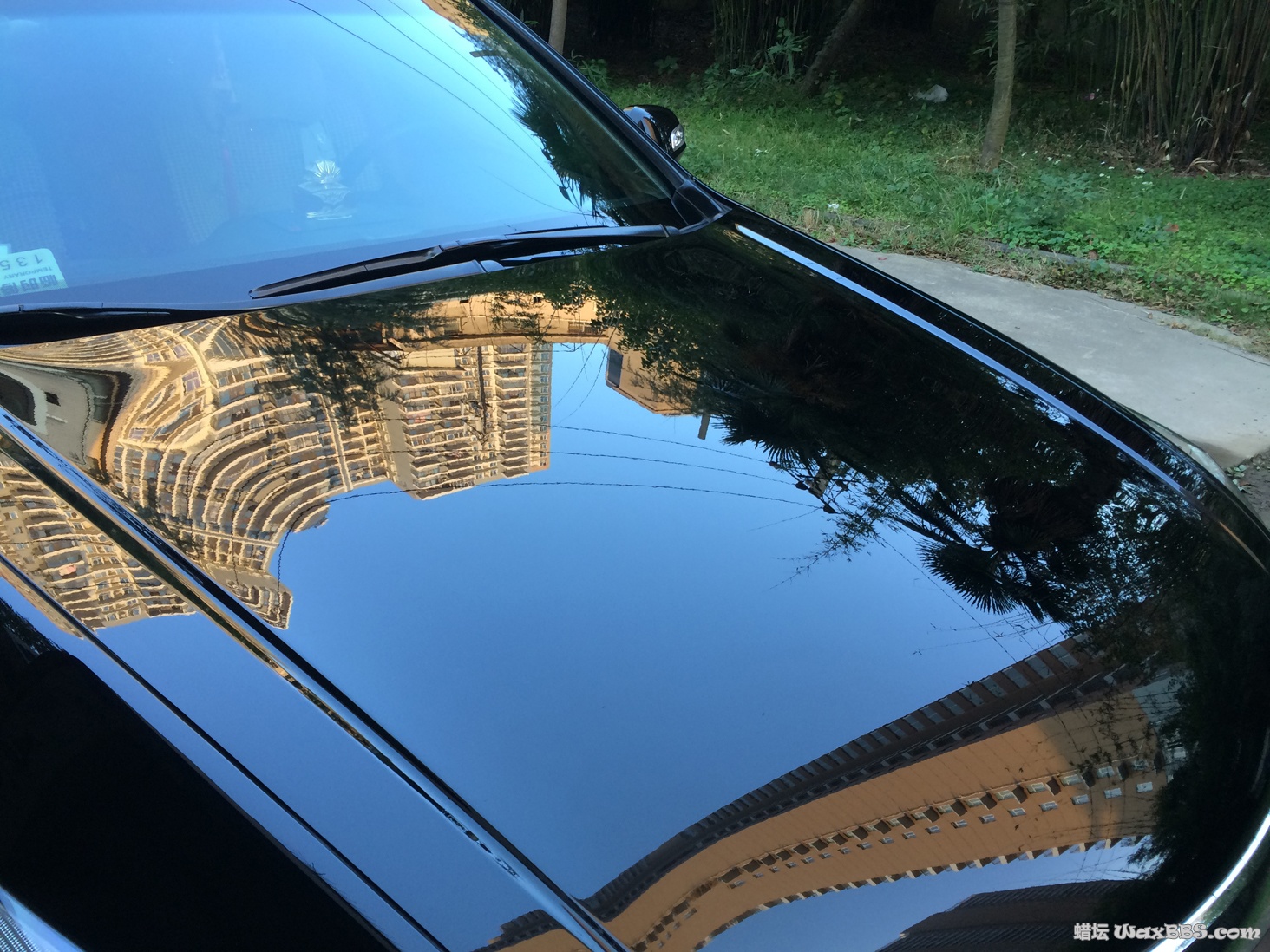

ljq52077
2014-10-08

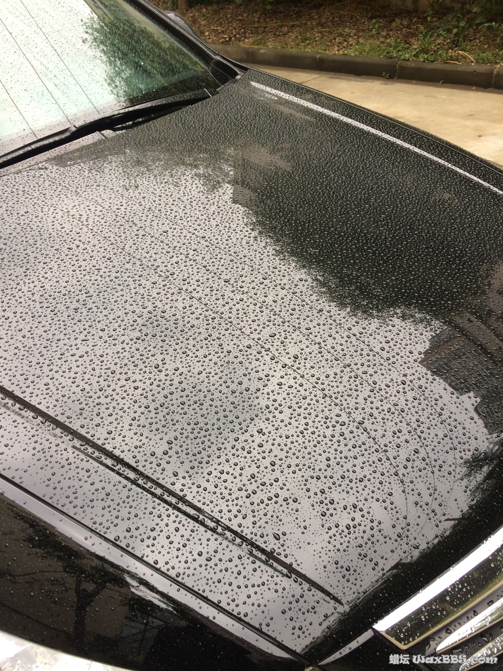

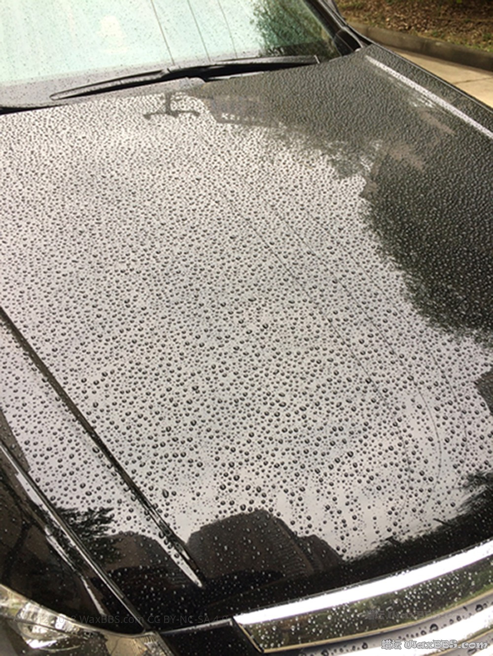

我有jetseal+fusion的水珠效果图片,打蜡后正好两周下雨的效果(期间没洗车),没上Bl。
    394.7 KB · 浏览: 576
    603.7 KB · 浏览: 573
    1.3 MB · 浏览: 436
    449.3 KB · 浏览: 471
白桦1026
2014-10-29
41
能告诉我你的步骤吗?我前两天撸的是按照上bl,然后静置20分钟左右,下掉。然后上jest,大约49分钟下掉,最后上蜡,指腹法下掉。我看你还有个脱蜡环节,你是用在哪里?我的环节是不是有误
