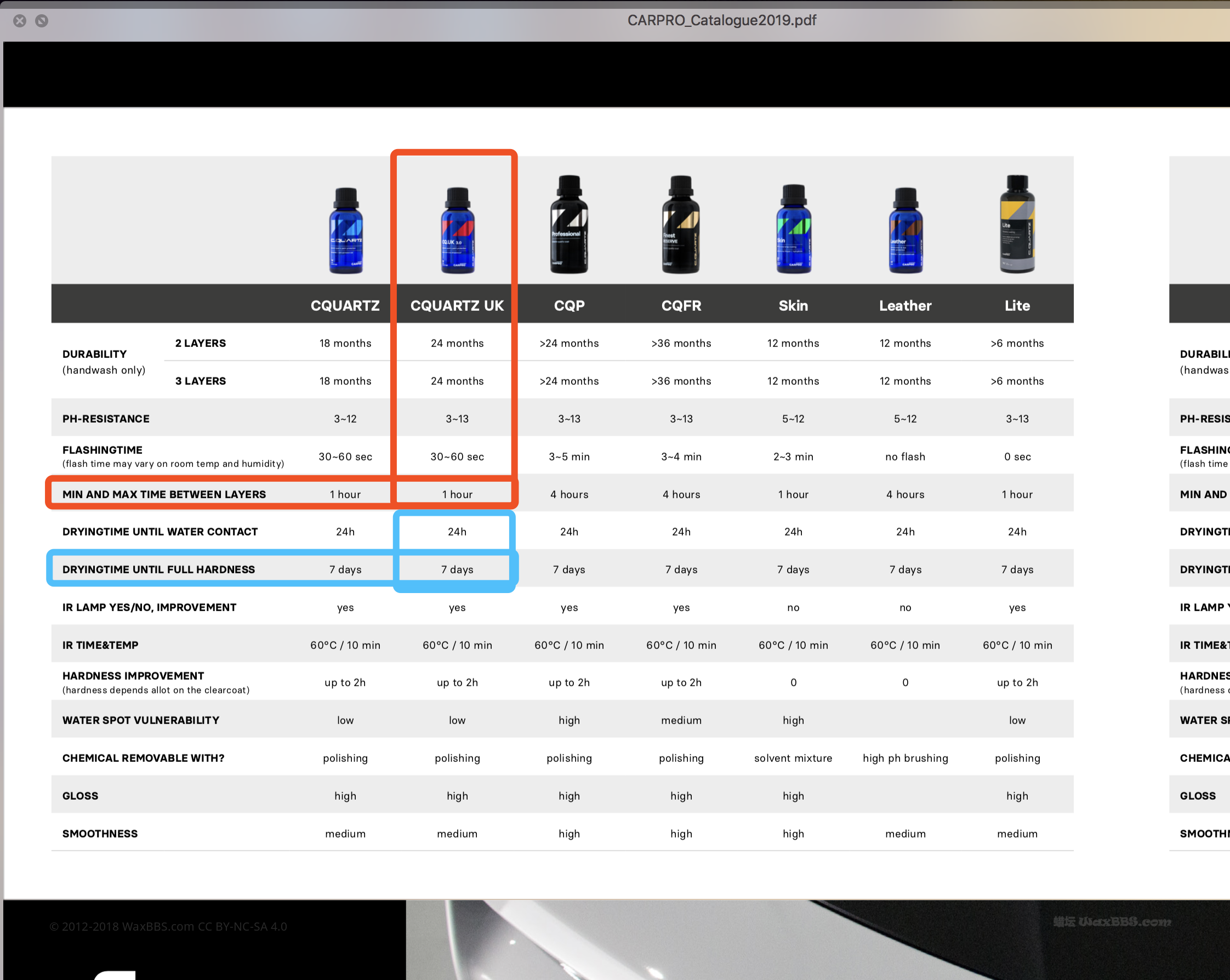

错误认知1:CQUK叠加时间12小时
正确认知:一小时,否则第一层与第二层有”repel the 2nd coating“排异/祛除反应,具体中文描述我化学知识暂时理解和翻译不了
论据1:官方产品手册2019版
93776
论据2 ag论坛
https://www.autogeekonline.net/foru...light=cquk&s=6465c862c3a0a671a26844c84d739e84
From what I understand, if you don't quickly do your 2nd coating of cquartz (within an hour or so), that the Cquartz first coat will do what it is supposed to do and repel the 2nd coating.
错误认知2:避水12小时
正确认知:24h 详见手册
错误认知3:最终固化时间:没有定论有说24小时,有人测试大连4月中旬环境3天结晶
正确认知:官方7天
结论:官方数据相对保守,具体时间是根据气候环境决定的,所以我给出三条更正
1 2层镀膜时间1-2小时(夏天1冬天2)
2 避水24h
3 固化时间3天(干燥环境 气温15度以上)低于这个标准等7天再叠其他东西

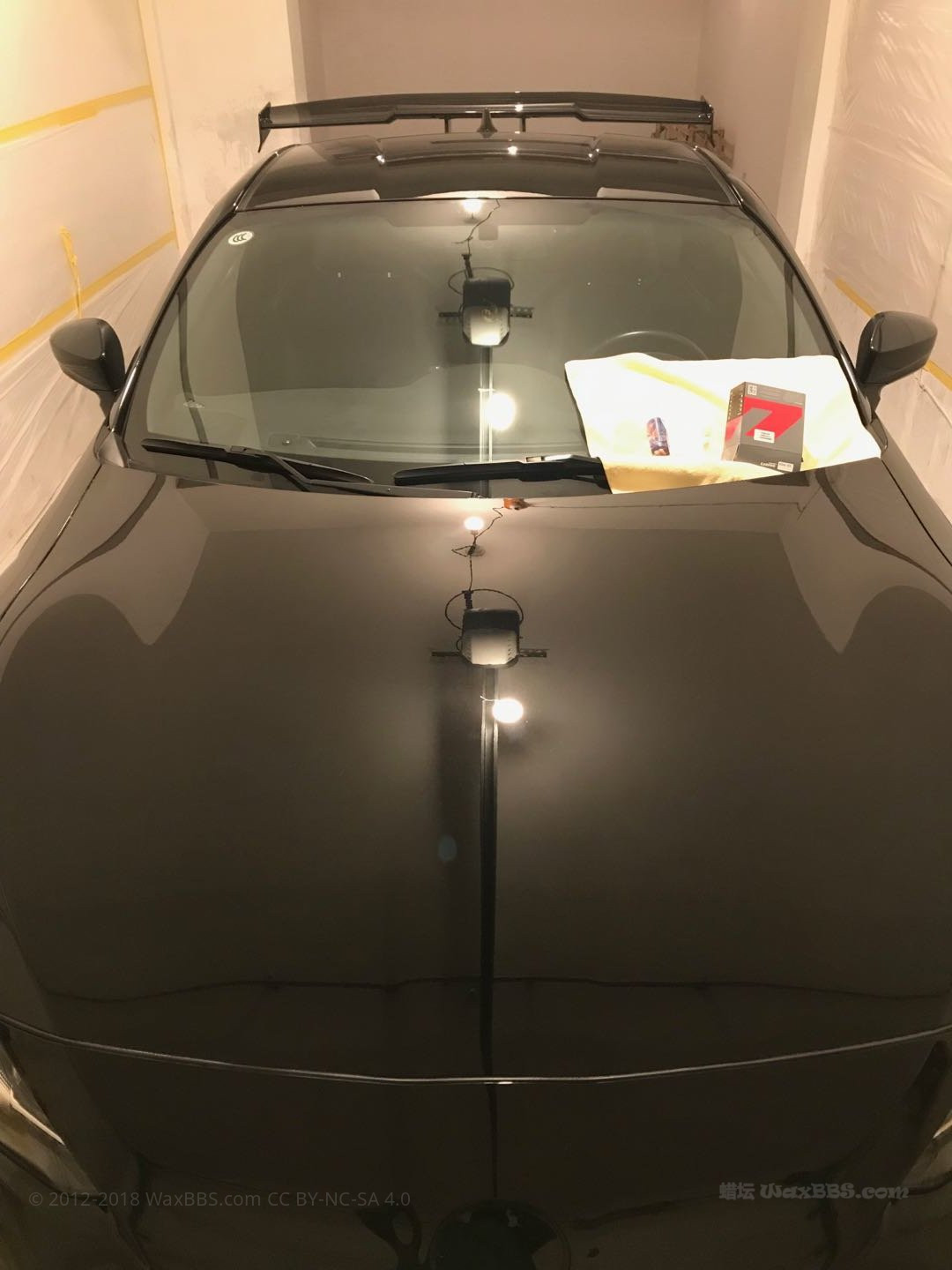

最后附一张 我全套撸车cquk第二层(1-2层间隔了16小时,太累没起来)的定妆照,因为3天前镀膜,准备第七天blackice,所以大家先凑合看

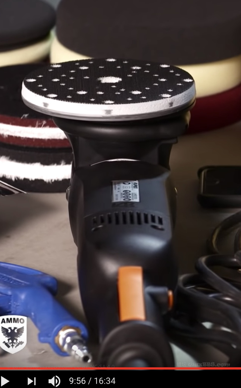

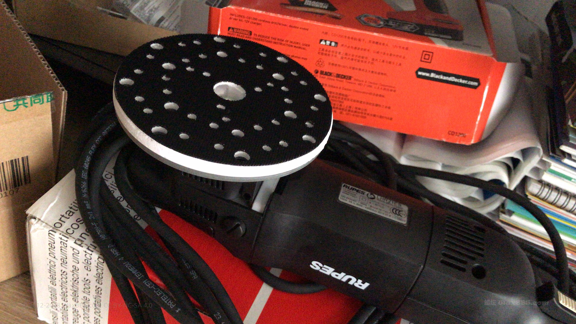

送一张改装rupes大脚21的5寸diy图

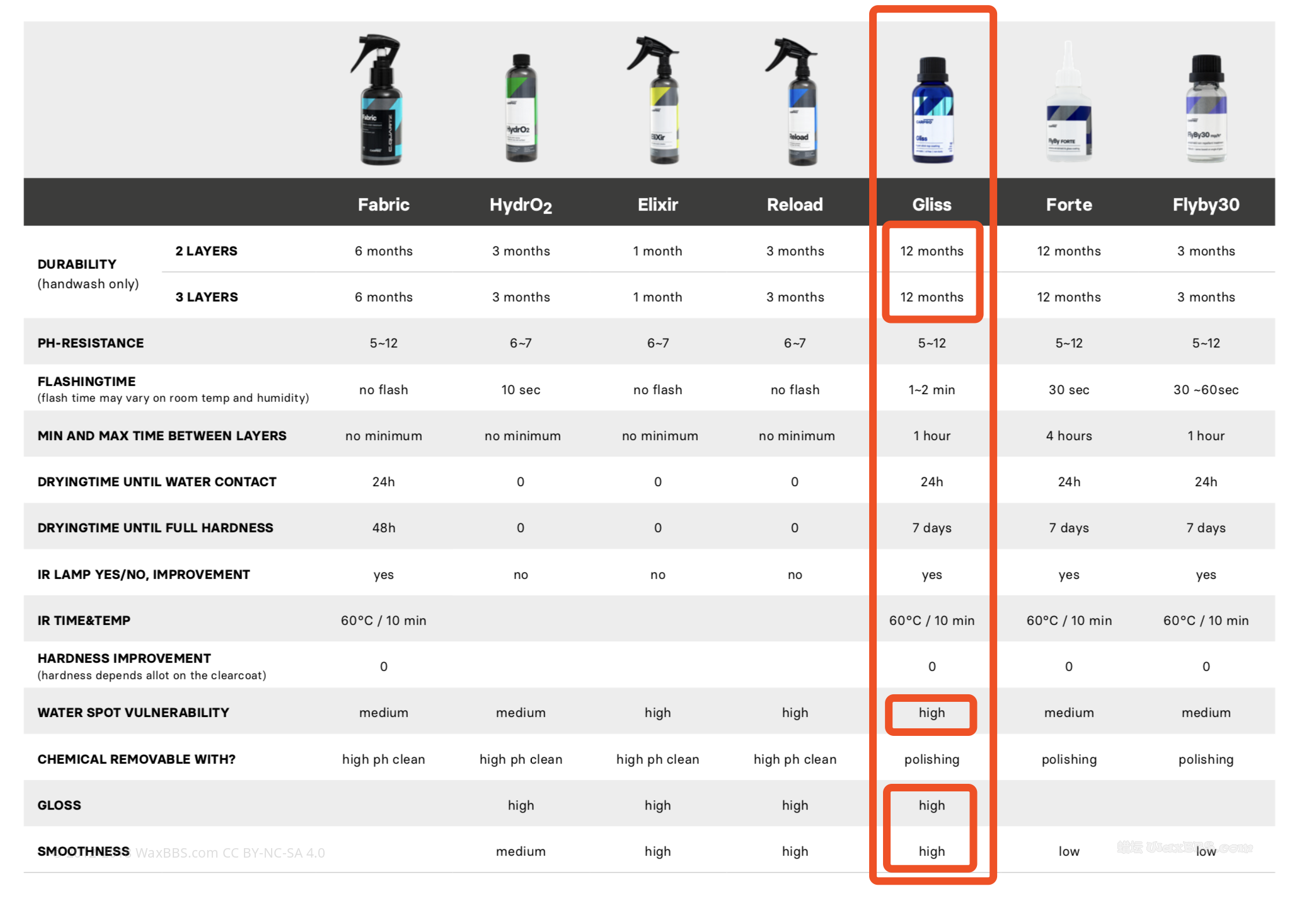

Q1 cquk wsv这个弱是光滑度导致的,或者是sio2化学性质导致的,自家高端产品这个确实好很多(手册上显示),但是施工难度大了,下镀膜时间不好掌握了,所以给大众上了个gliss产品,cquk+gliss这分明就是CG套路英国人照猫画虎,gliss的滑润度号称天下第一了,ag那边有人魔杖了
Q2 gliss是相对cquk在产品定位上故意削弱持久力,可以看手册2层和3层时效一项(忘贴了,贴另一个帖子里了),cquk都是24,gliss叠2-3层还是12,这就是定位问题,uk 24m,gliss 12m(类似硅基-釉),HydrO2 6m(硅基-湿车封体),HydrO2 lite 3m(硅基-湿车封体兼QD),reload 3M (硅基传统干车封体),这样产品线全了,消费者钱包瘪了

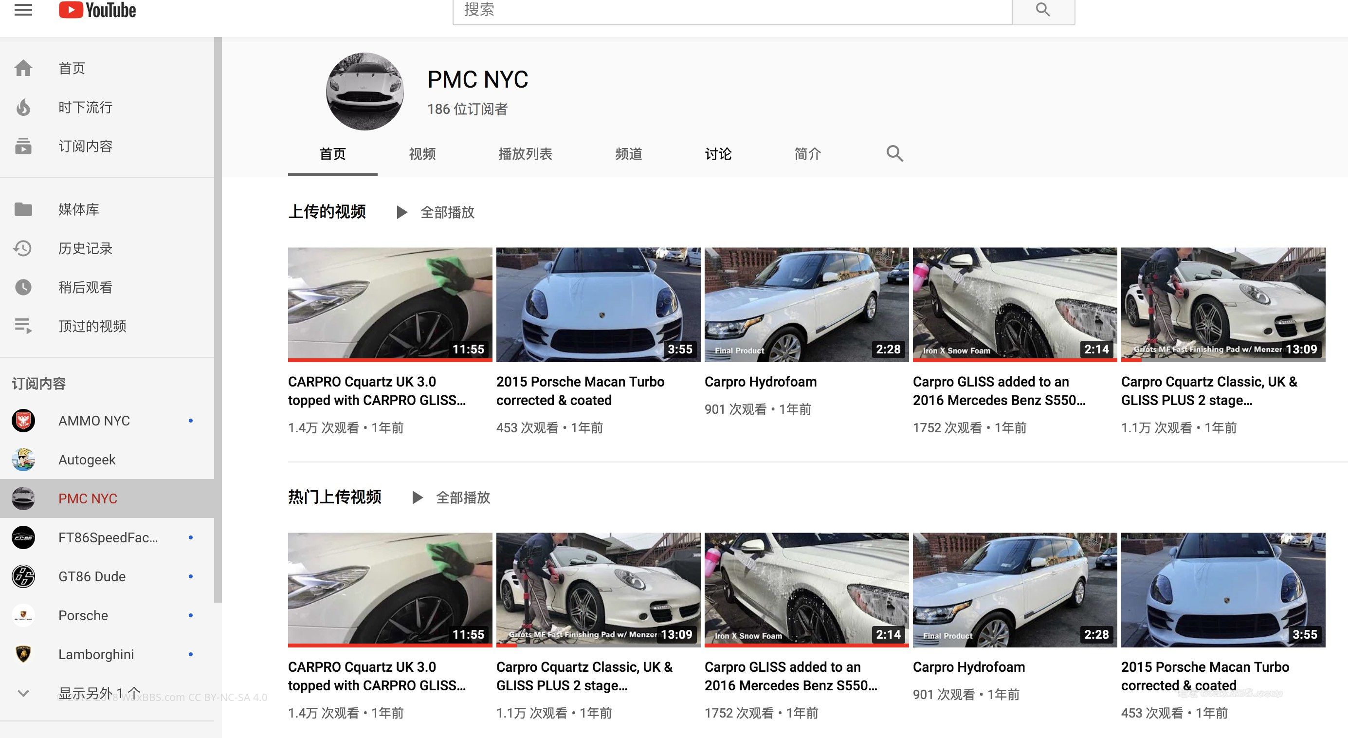

Q3 虽然cquk是sio2主要成分,但是cq家族产品里都有tio2这个东西纯白色,还有虽然产品是无色液体,但是光波在通过任何介质都有折射,所以我说的冒白光,是在1-2μ膜层中透射、散射、折射了的缘故,还有就是cq系列算是流行度高的明星产品了,如果你见过taobao上卖得最多的那个9H+镀晶(假德国洋货youtube上根本没有,山寨的另一家12个字母3个不一样),那个产品要么是亚克力的要么就是纯度不高的二氧化硅(因为全国二流洗车店都用,说明他家东西渠道做得好,店家渠道价低),总之效果更发白光,而且我说发白光是我真的是第二层施工时候擦晚了,侧裙地方出了彩虹,然后我抛掉重做了,抛掉的时候对比很明显,有cquk的地方透光时候就是发白光(观感的形容,意思就是比原漆发白,其实你这么想黑漆上面覆盖了一层玻璃/二氧化硅就是发白光,玻璃在透明也是如此),与之相比的原始漆面就是黑亮光,所以我在另一个帖子里说,也可能没说硅基镀膜特别适合白车(这个是youtube和ag论坛有个叫pmc nyc的大哥,5台100-200w的白车全部上carpro镀膜,就是有钱能折腾,他的保时捷997.2镀了8层cq+cquk+gliss youtube有视频),因为白车蜡提升不明显花大钱没效果,最适合镀膜,黑车最容易出效果的颜色其实还是上带效果属性的蜡。当然我上镀膜是原漆氧化洗车店给蹂躏完了,几处鸟屎腐蚀露底漆,不得不镀膜了已经

Q2 carpro对于gliss资料是比较少,而我第二层叠加gliss也是仿照油管上各路大神。至于楼主说的gliss减少了持久力的说法,我觉得有些少争议。参考其他品牌gyeon,gtechniq,nanolex等叠堆第二层自家其他产品标榜出来的持久力有增无减。我个人理解的想法,因此我反而觉得gliss能提高持久力,但实际情况还是得自己去进行测试。
但从一个产品来看,楼主绝对不是一位普通的diyer!!
brightchai
2019-04-20
30
guangzhou
我表述不好 其实是gliss自身持久力12m 相较于cq 12-24m持久力低 但是两个叠加肯定是1+1大于2效果 单上gliss肯定没单上cquk持久力高 我是这意思
