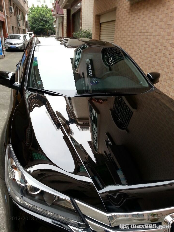

小虫子 发表于 2014-5-30 17:05
DIY建议还是打打蜡吧,镀膜或者找专业点的店,出点人工钱,喊他们弄上去。
其他人和我一起网购的镀膜,他先弄好了
我觉得还行嘛。。
    171.4 KB · 浏览: 686
lipeng1234
2014-02-21
各位大大,小弟镀膜宣告失败!
室内进行光线不佳,有几次遗漏的镀膜液干透了。大致效果还行吧! 下次不贪心,就镀个机盖就OK了!
