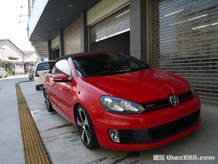

【广州车道】敞篷GTI转生术

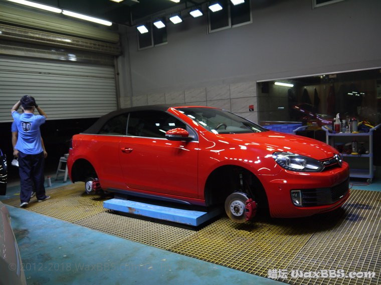

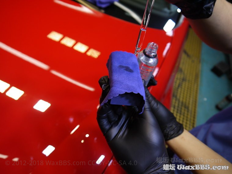

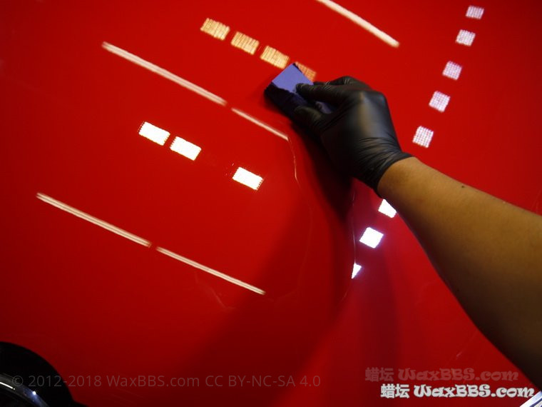

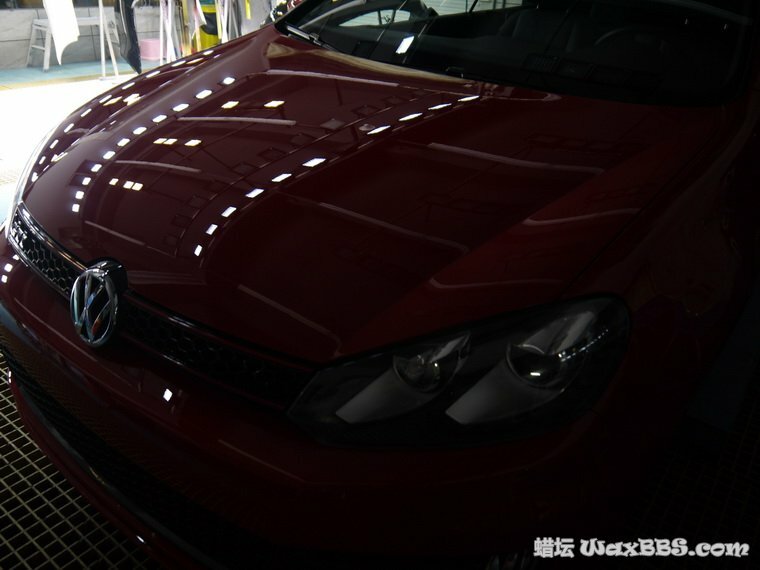

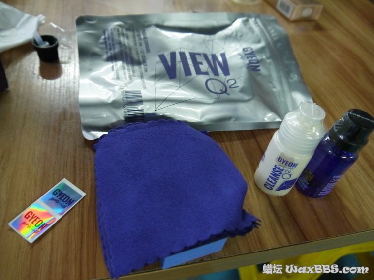

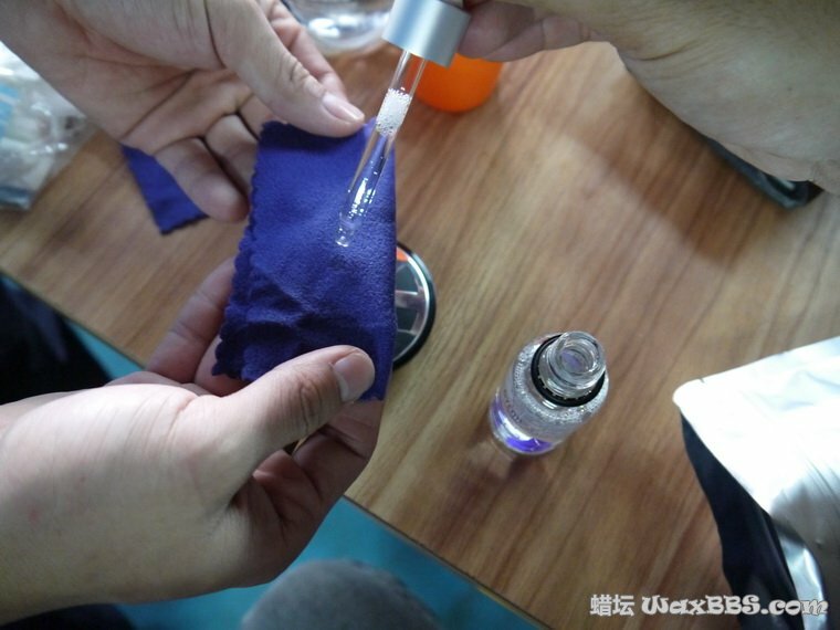

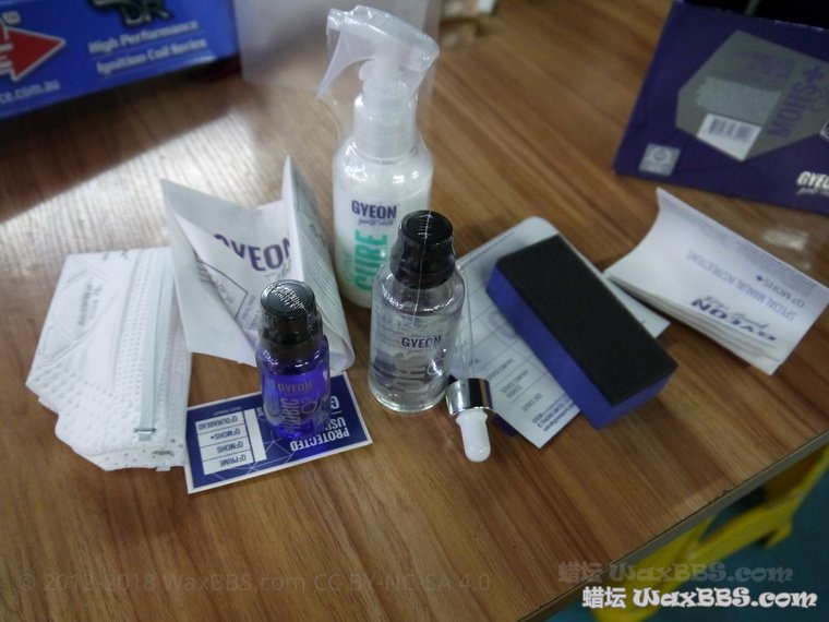

脱脂过后,GYEON的MOHS+ Q2专业店家版版的镀膜套装开苞了。
简单点解说吧:第一剂,透明瓶子的。接着下一个步骤的第二剂蓝瓶,第三剂是带喷头的白色液体。
真正结晶的是蓝瓶。

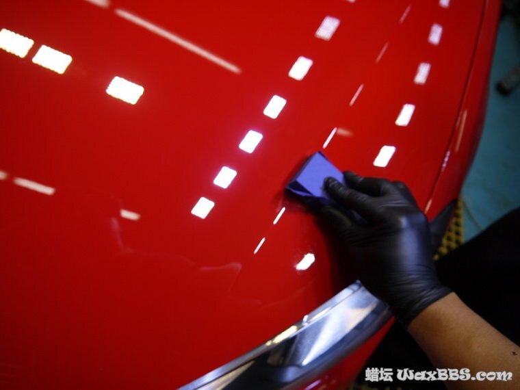

从复杂的说明书得知,第一剂透明瓶子的可以堆叠最大三层。而每层的间隔时间是1小时以上。
然后3小时后可以上蓝瓶。
最后等24小时后就可以上白色喷雾瓶。
烧酒味超浓,我一度怀疑厂家在忽悠我,这本来就是烧酒。。。

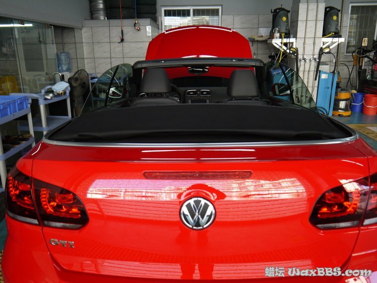

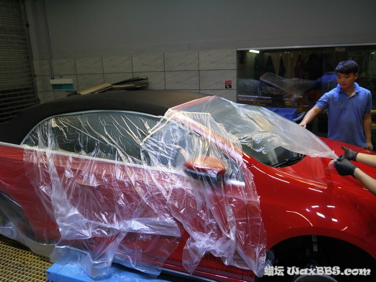

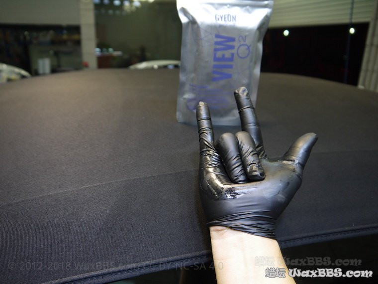

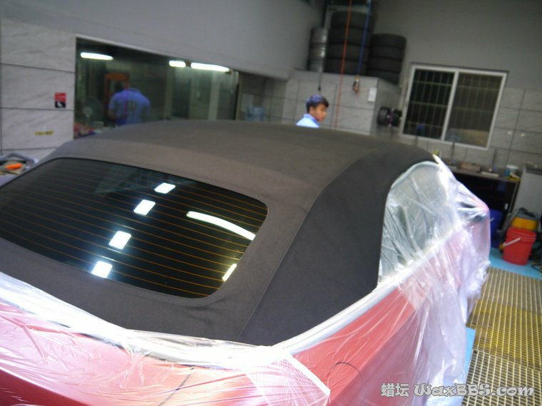

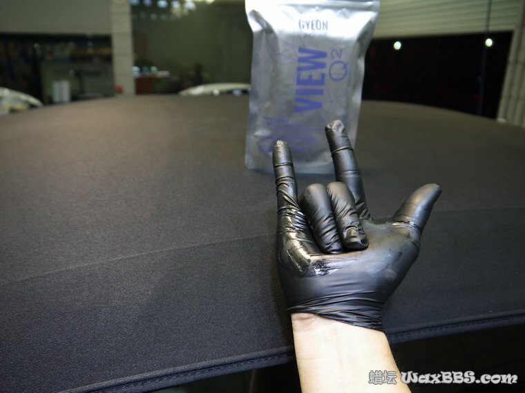

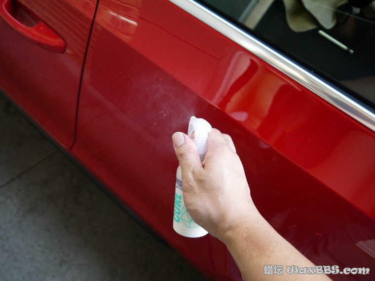

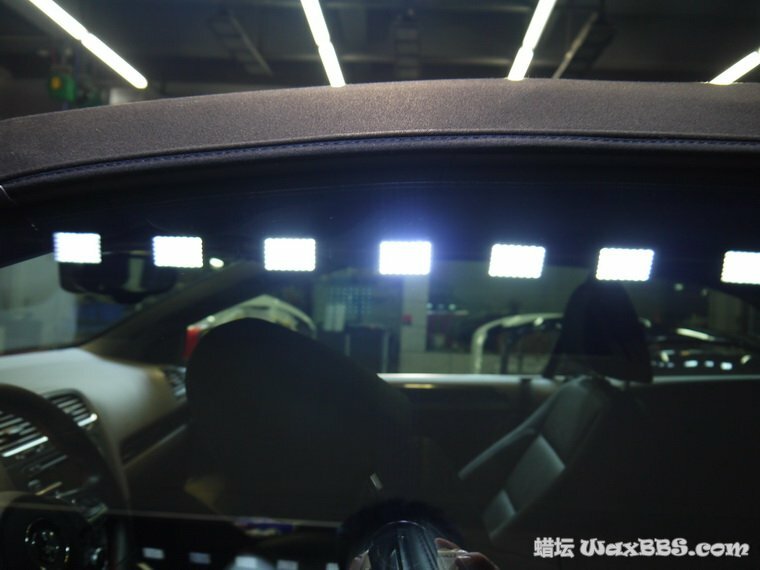

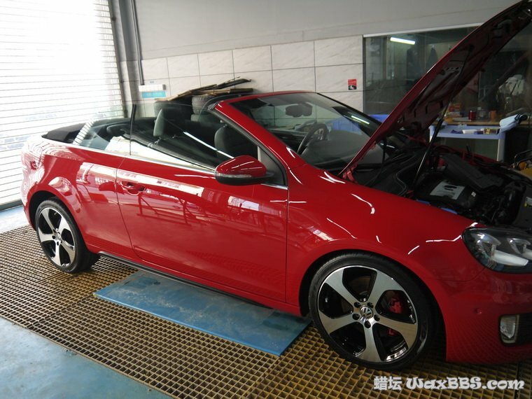

这瓶东西施工很轻松,毫无难度。但因为要间隔一个小时才能下一层,所以此时此刻我就开始搞顶棚的织物了。先把处理好的车身做遮蔽。

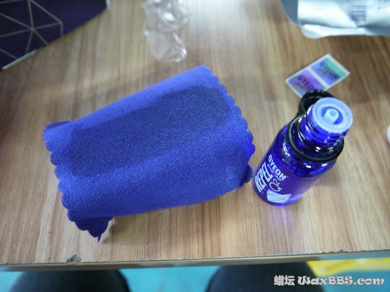

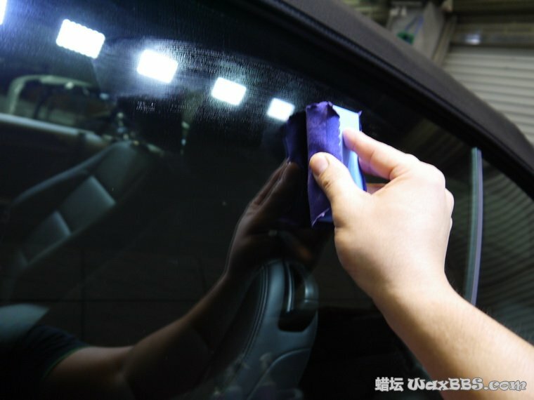

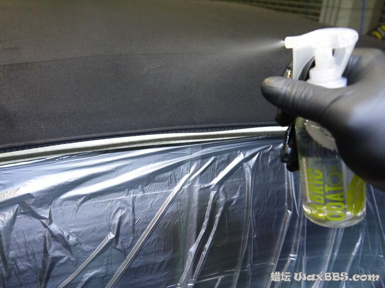

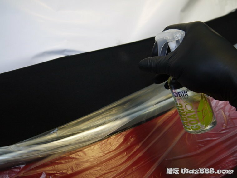

GYEON FABRIC织物保护剂。我原本计划用喷漆房的遮蔽纸来遮蔽玻璃的。
但是发现根本就是愚蠢的行为。直接把玻璃一块给喷了,然后用酒精清洁掉那些药剂不就行了?
喷上后,用手推均匀。
不放过这些绒布。

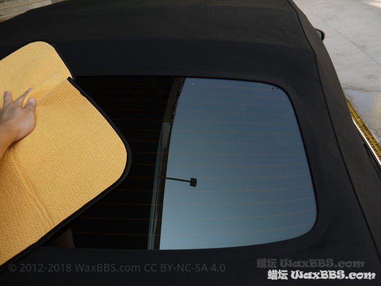

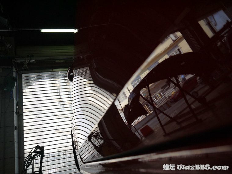

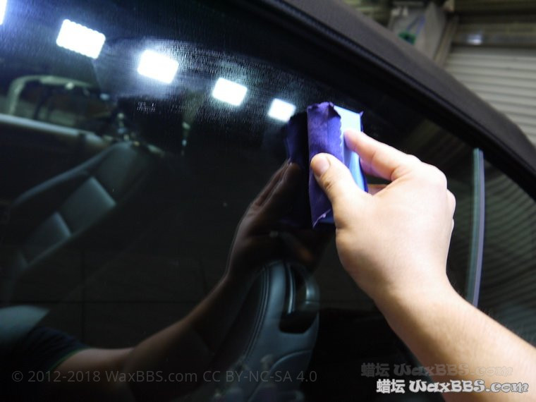

玻璃!我对玻璃的要求从那些细纹就可以看出了。自然不会放任它被大自然的污染。
不要吐槽,这是玻璃内侧的。不是我擦拭残留的。
一块无可挑剔的玻璃应该是完美的透光度的。车子开回来的时候,有太阳膜的。但很早就被我撕掉了。虽然热,但是透光度,清晰度,简直让我癫狂

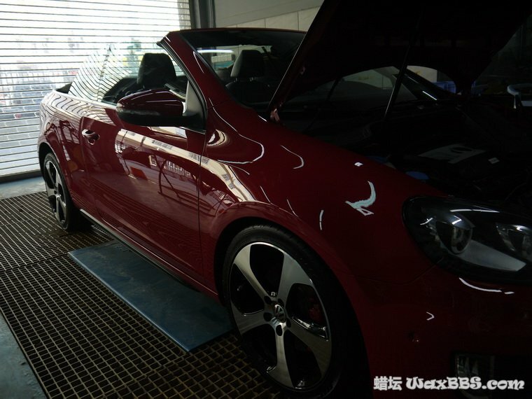

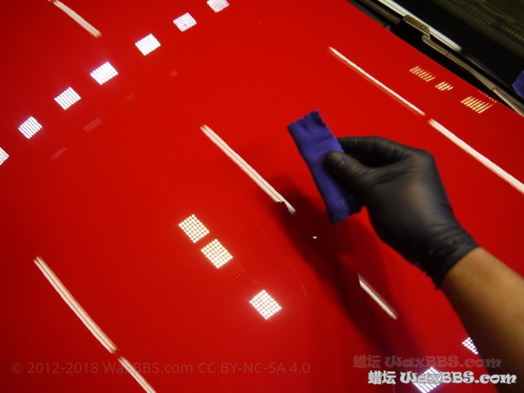

一个小时过去了!第二层。

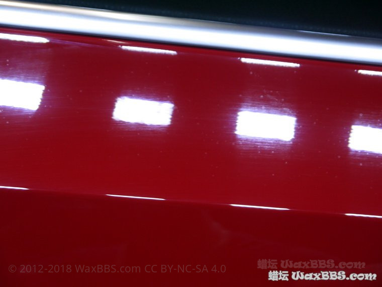

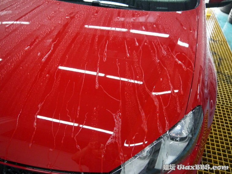

第二层发现,很多点点。这些是因为第一次上的涂层挥发掉一部分溶剂的原因。所以我们不需要理会它。让它干就好了。

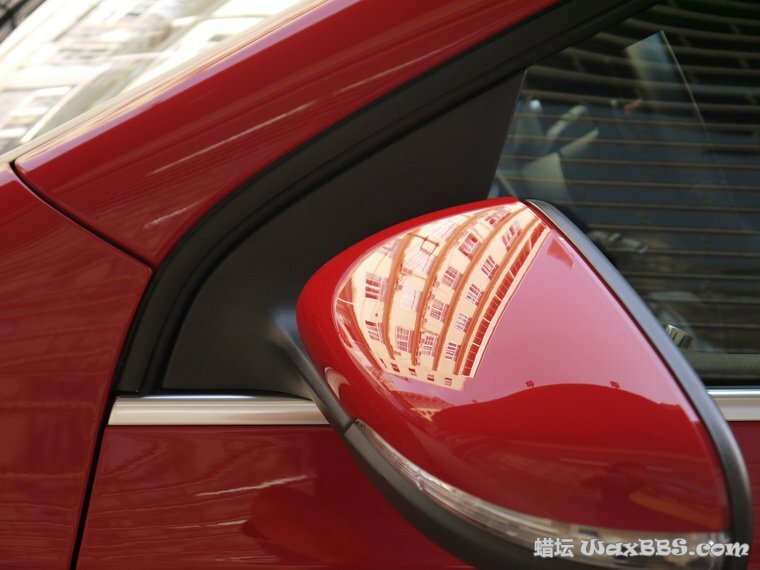

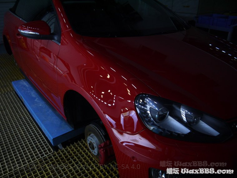

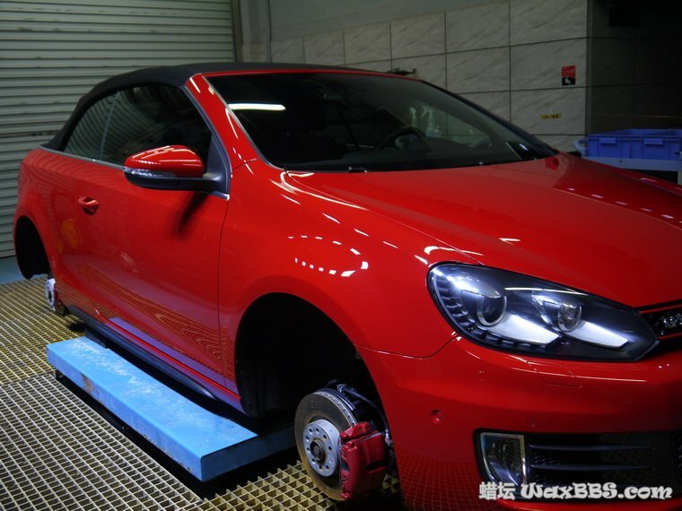

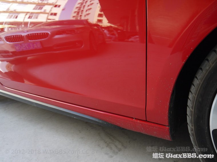

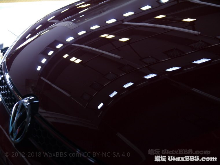

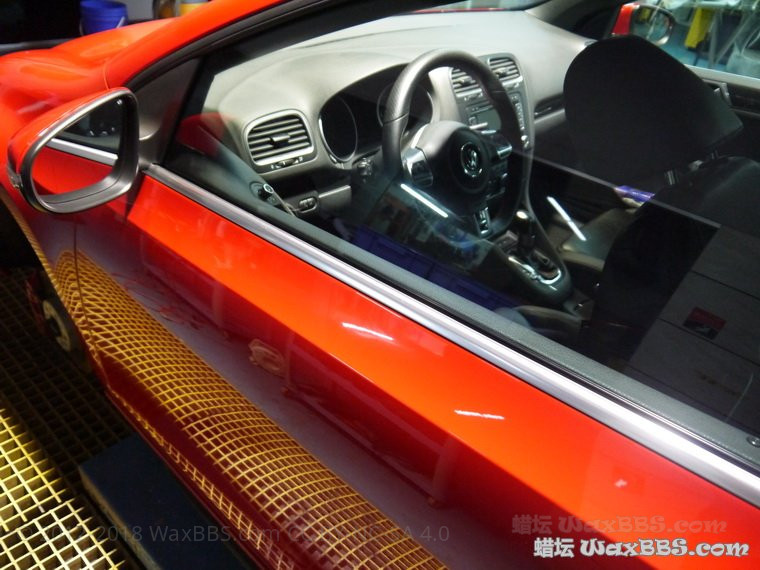

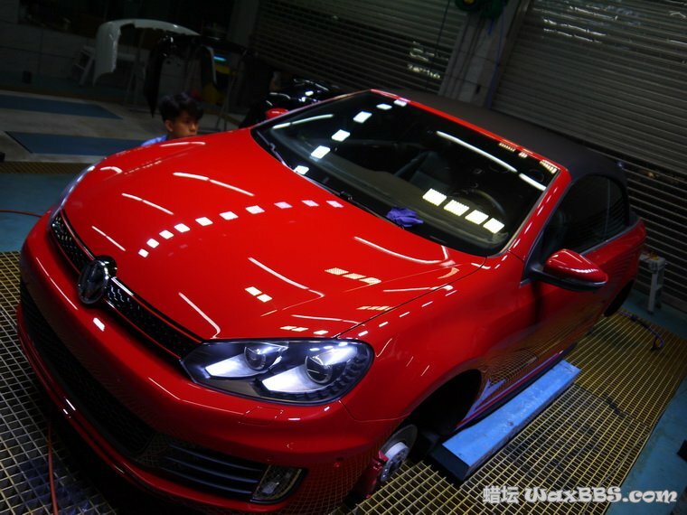

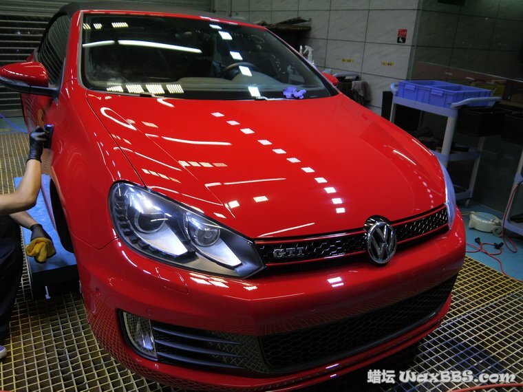

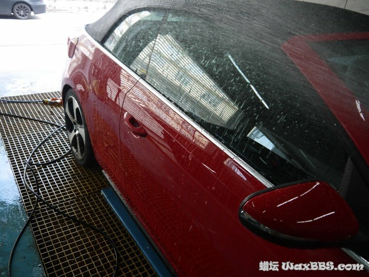

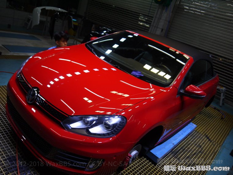

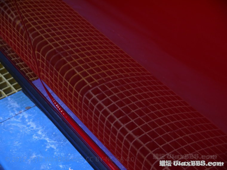

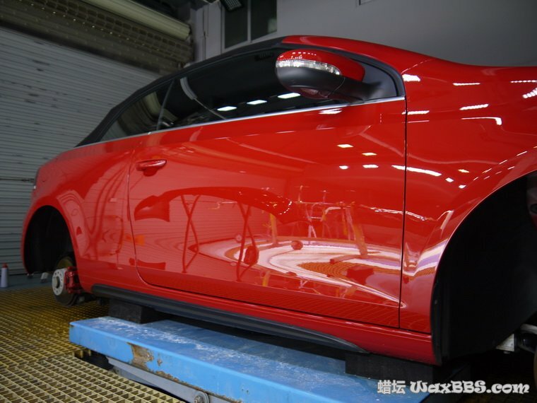

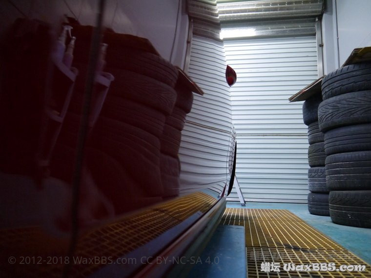

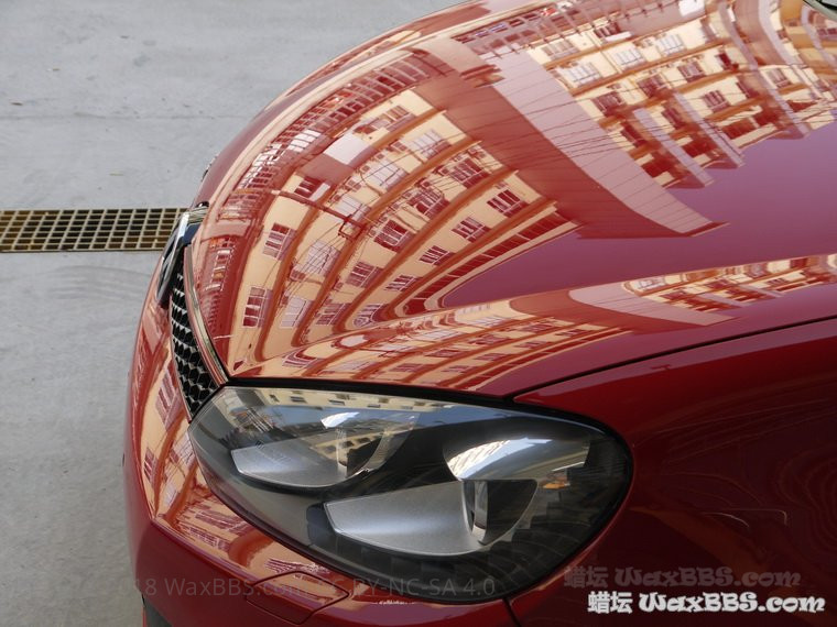

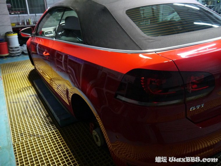

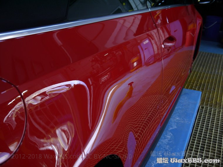

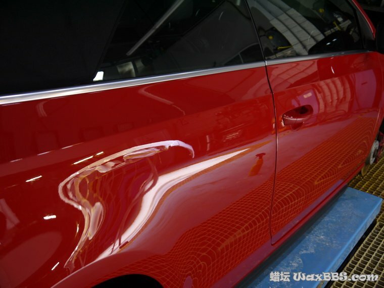

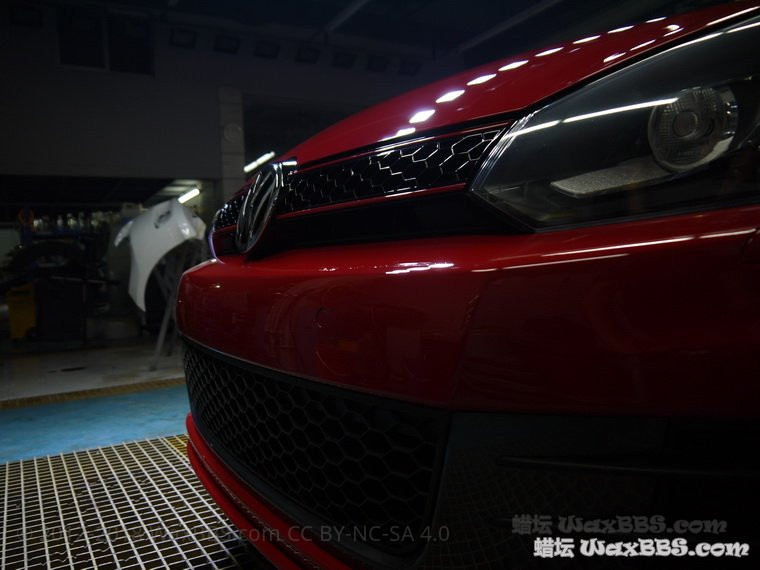

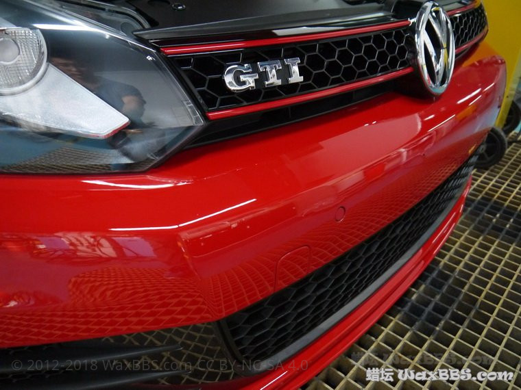

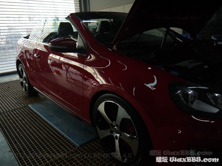

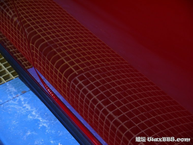

车门对地上的格栅倒影。可以反映出车门的平整度以及橘皮的严重程度。很直有木有。

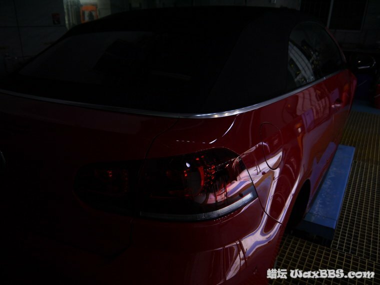

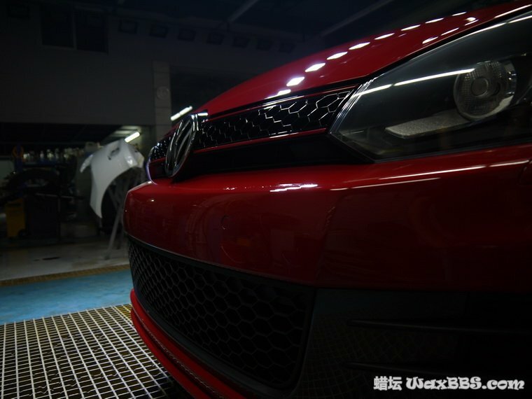

关灯睡觉。
又忍不住开灯看了又看。

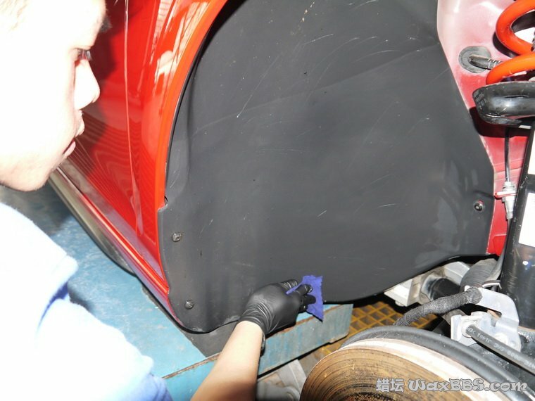

差评差评!没戴手套。化学药剂真的要戴手套。即使很闷热,即使出了湿疹。就怕化学药剂有毒!
事后已经严厉批评了。
终于肯戴上套了。孺子可教。

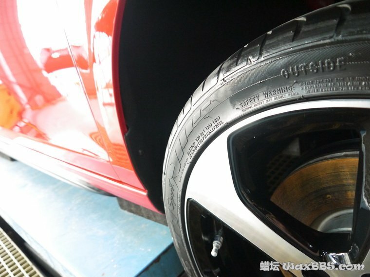

轮胎保护剂

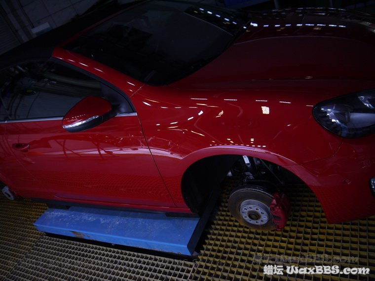

这一天早上特别的激动,激动!因为可以装回车轮看整体的效果了。

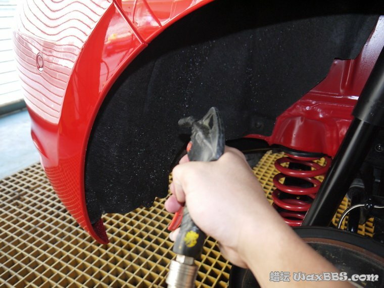

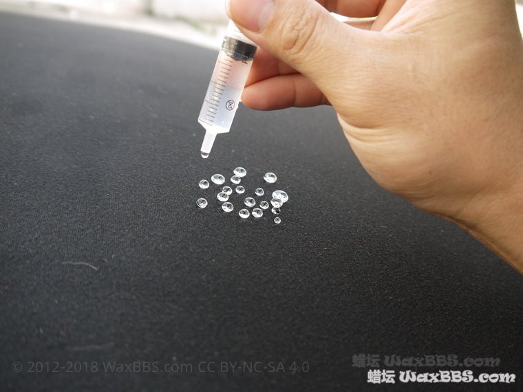

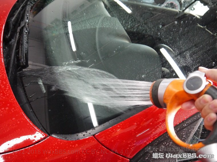

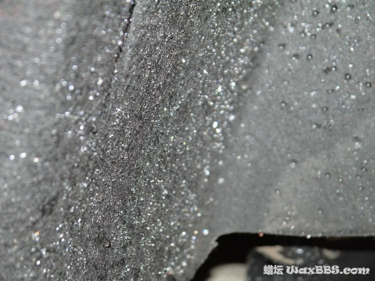

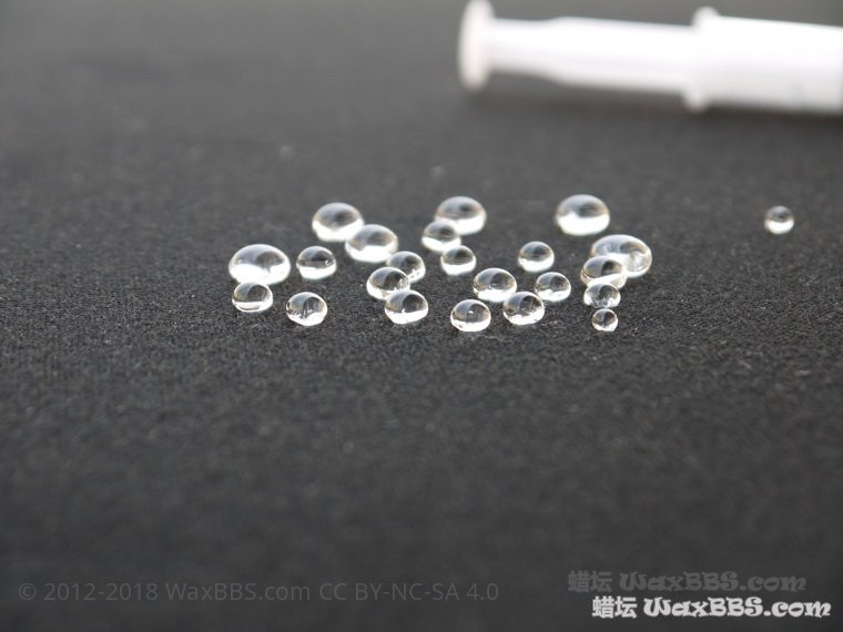

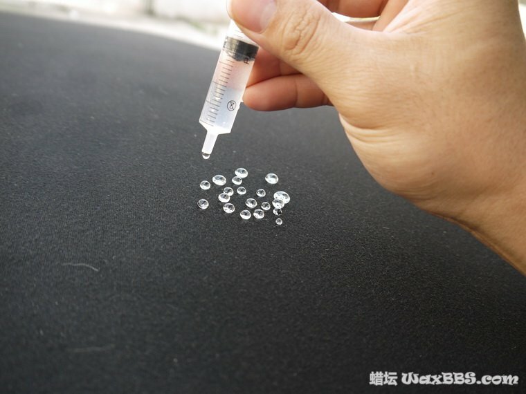

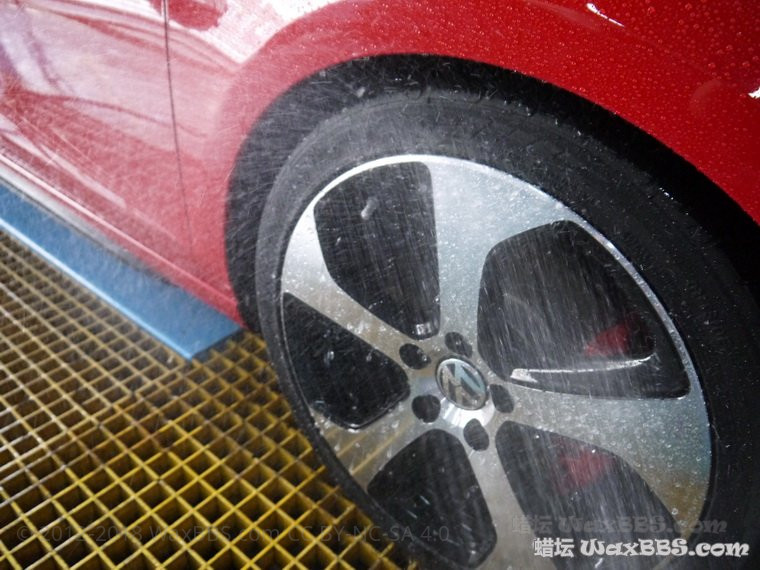

但这一切之前,我要测试一下好玩的东西。用花洒往轮弧的绒布淋水,
真的不会怎么湿,但是也不是完全100%防水!因为冲击力大的水流,就会渗进去。所以我认为这只能算是一定程度地防水吧!不过也好,就怕达到100%防水的效果,恐怕织物的材质已经完全被改变而无法逆转。
但好玩的是:气枪一吹,水珠就全掉了。摸上去干干的,没有一点湿气。挺好挺好!

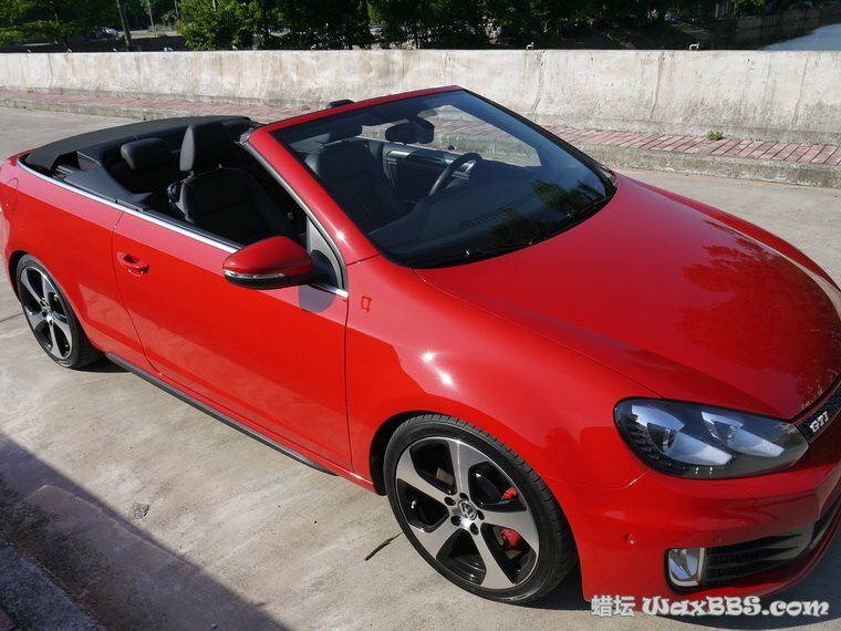

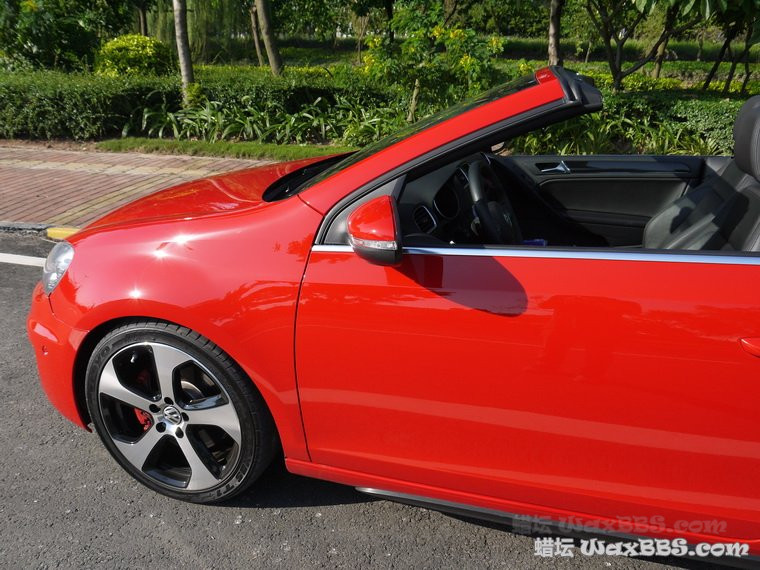

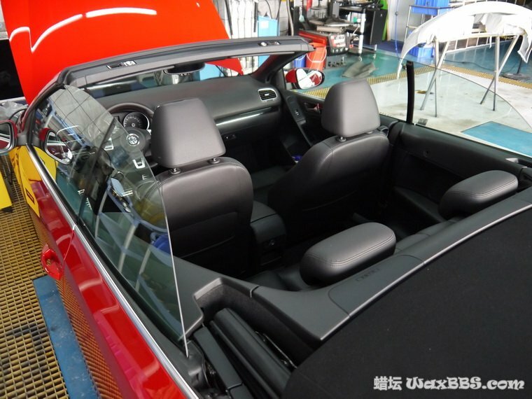

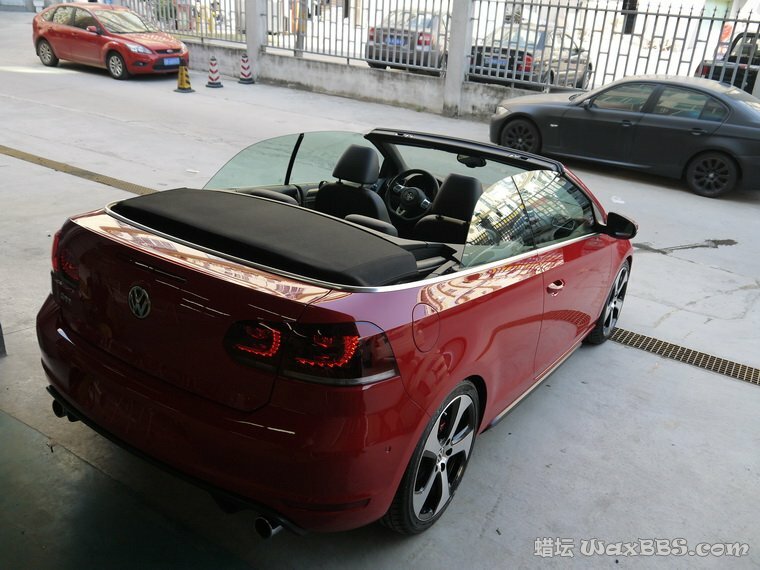

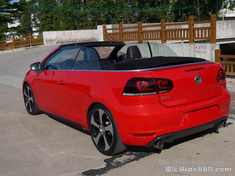

为了展现该车的最大特点:敞篷!那么就打开了活动车顶。把妹神器。但是我已经结婚了,也没有什么兴趣。有家庭,还有自己喜欢的工作和喜欢的车,还有一起工作的同伴。一切都很幸福了。有时幸福并不是有多少钱。
踩着单车也可以开怀地笑,这就是幸福。

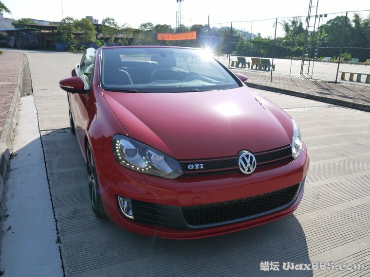

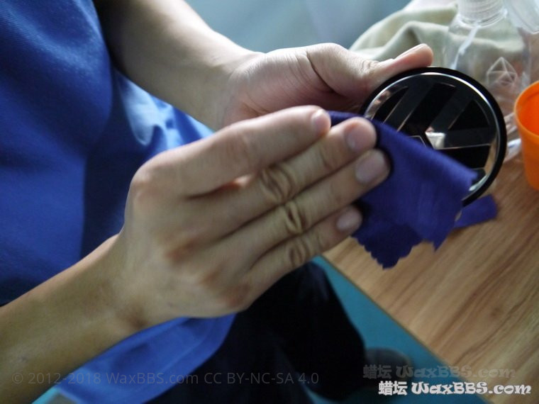

醒目的三个英文字母:鸡踢爱。

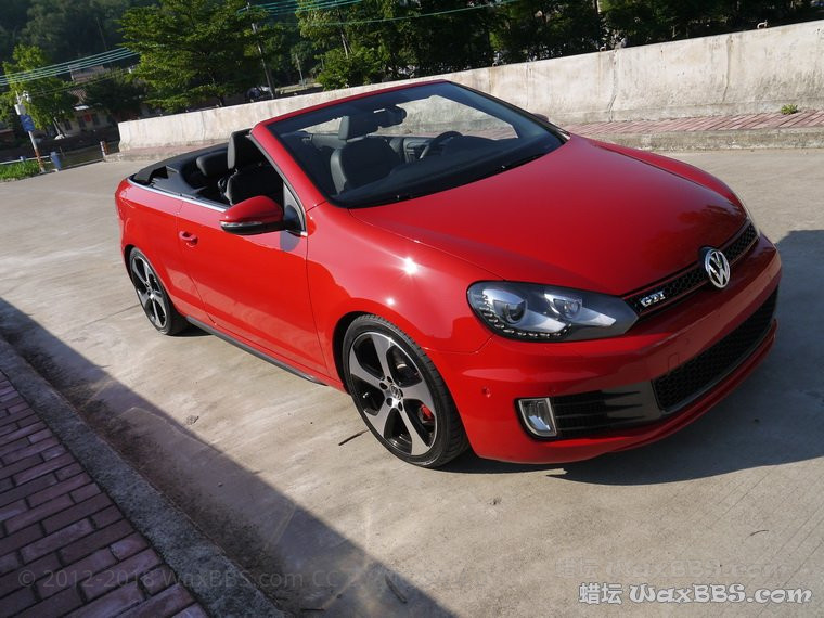

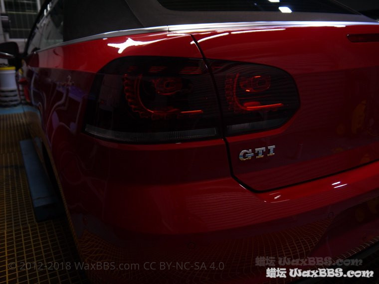

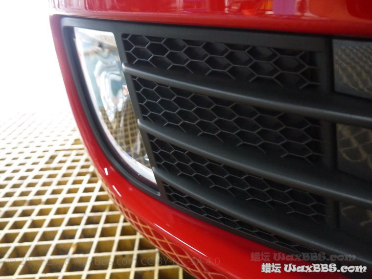

油漆的质感很正点,但是,这个蜂窝格子饰件。在我们的工艺下复活,也是霸气十足了。

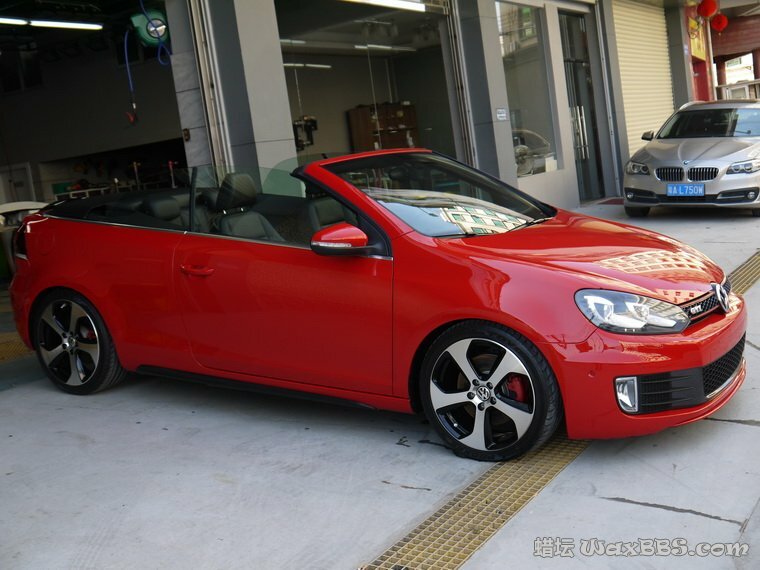

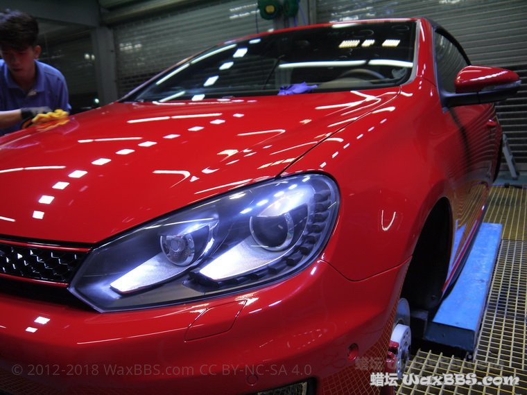

准备出门
在出门前,留下一些最帅的图片吧!雨刮的质感,新车也无法匹敌
继续新车无法匹敌。

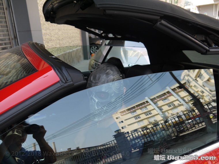

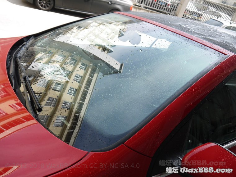

玻璃的视线完美!太完美!

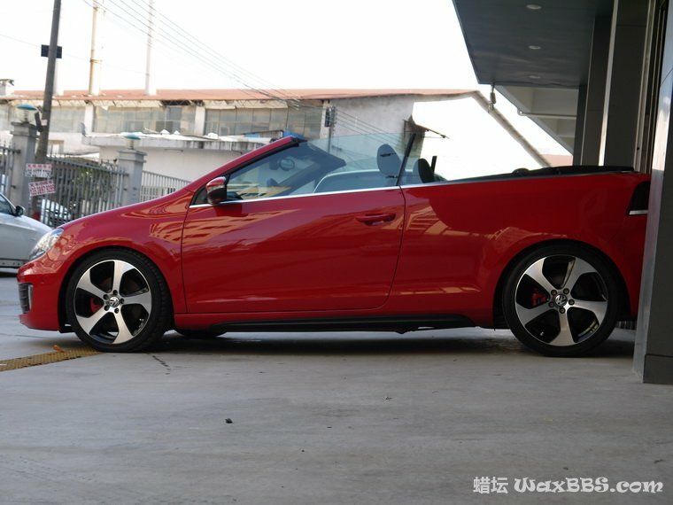

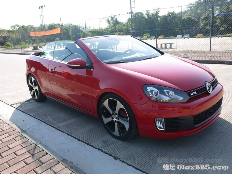

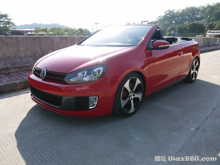

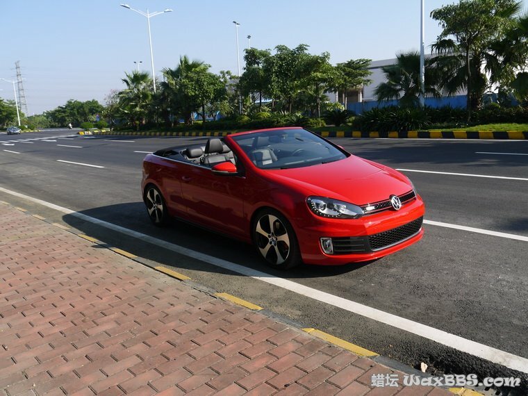

老家乡下地方,路很直,树很多,车不算多。
开回我老家的村子里。这阳光正好!够猛!
我不懂摄影,但这张图片仿佛周围其他环节都是灰色的一样,被这台车夺目的颜色给洗掉了色彩

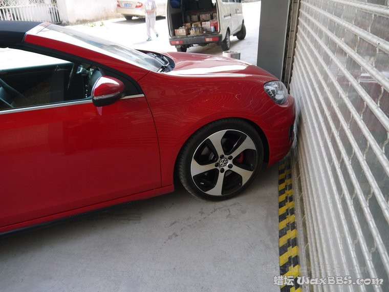

各种路人的回头率真的很高。但我并不想这样,因为总是怕有些人趁我不在的时候过来乱摸一通。

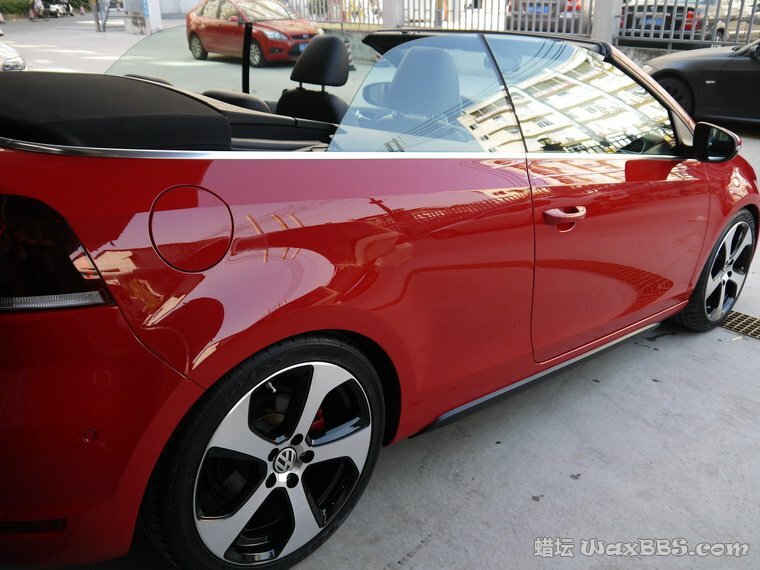

抛成这样很不轻松的。有些人很喜欢在人家的油漆上用手指去写字。这种对于爱车人来说简直就是噩梦。、简直就是被强奸一样。

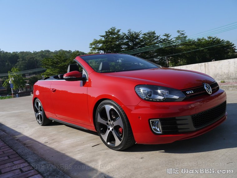

天气很好,继续兜兜风。
大家可以看到这些天气,晚上的凉风简直简直享受。十几岁的时候觉得开摩托车太不好了,各种风吹日晒,但现在又……好吧!这的确是一个骚包车主!喜欢它是限量版。更喜欢它的红色。以及那两百多匹的马力。当然还有那个低档车特有的,车顶都只是帆布的车。
这是我最不爽的地方!假如借给朋友,让朋友发现它的油耗很低,我岂不是很丢脸?
顺畅的高速路,最低平均油耗6.9升。不要问我怎么开的,有时我会进入战斗模式,飙升至18升。

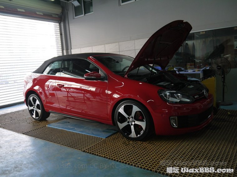

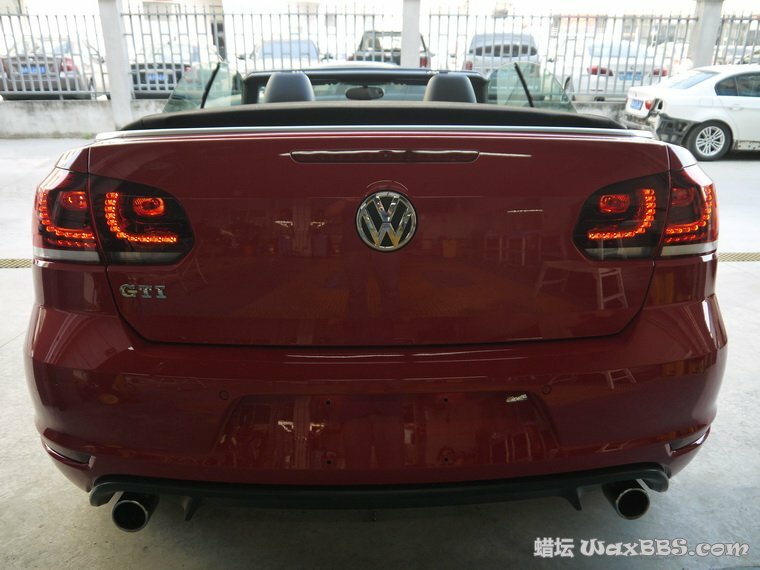

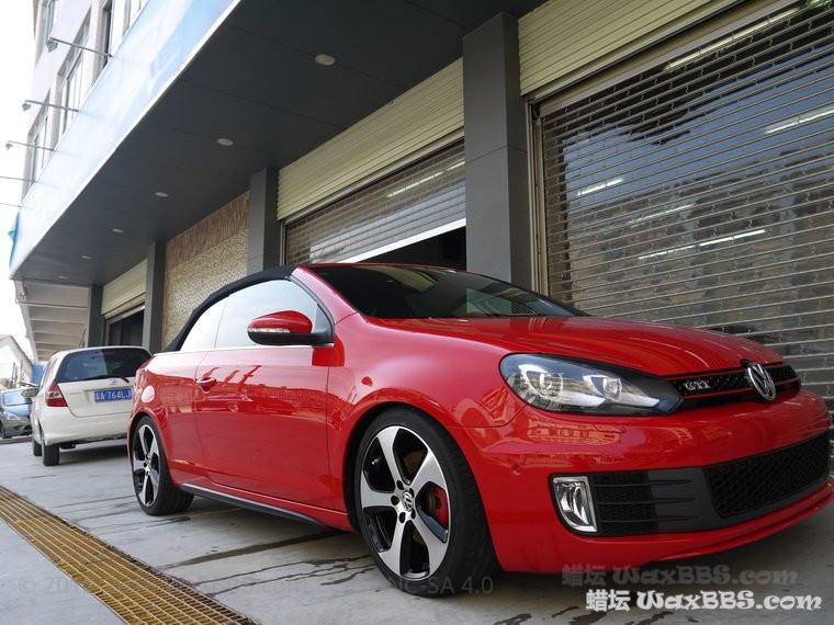

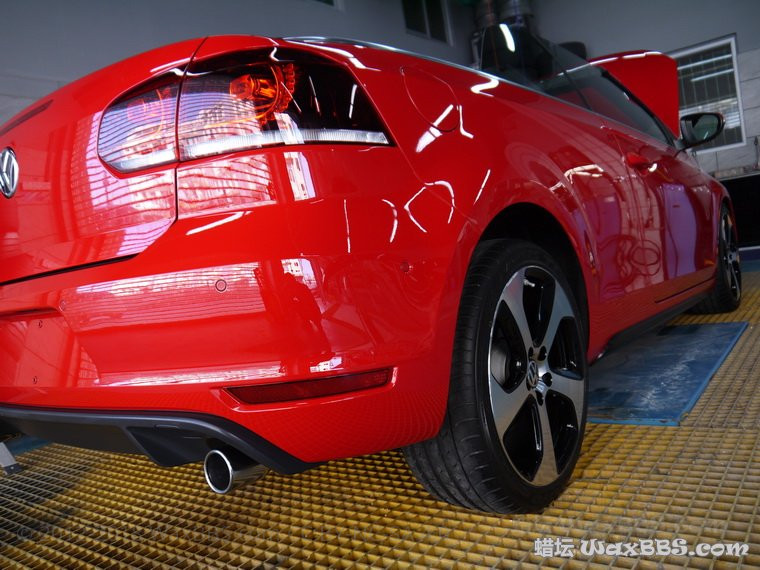

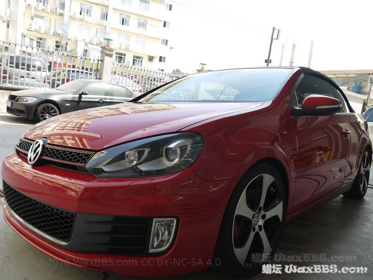

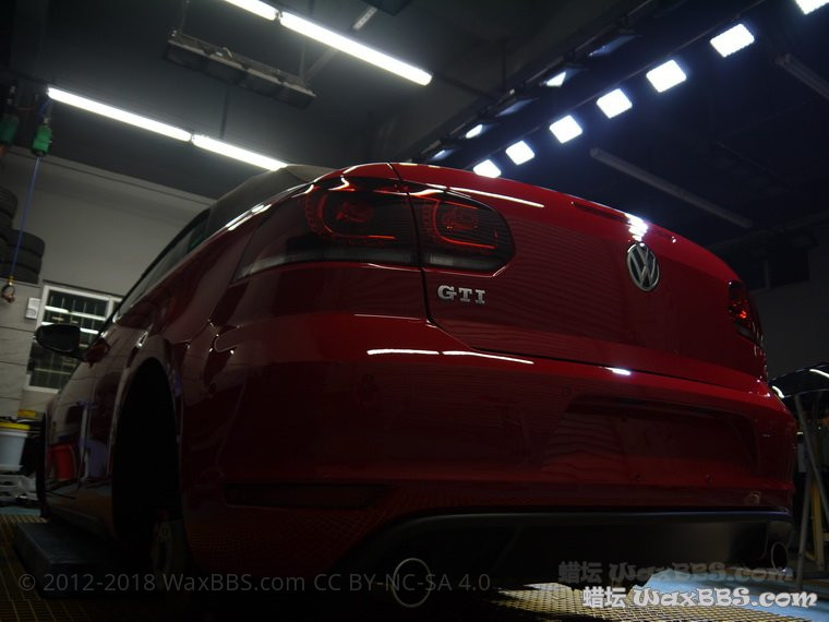

做完这套大宝剑之后,跑了大概450公里。回到我们广州番禺的车道工作室。
没办法,停车技术比车还要帅。
这次的450公里行驶,并没有让它变得很脏很脏。要不是老家的路上经常有绿化带的洒水车,它根本就没有这些泥尘。

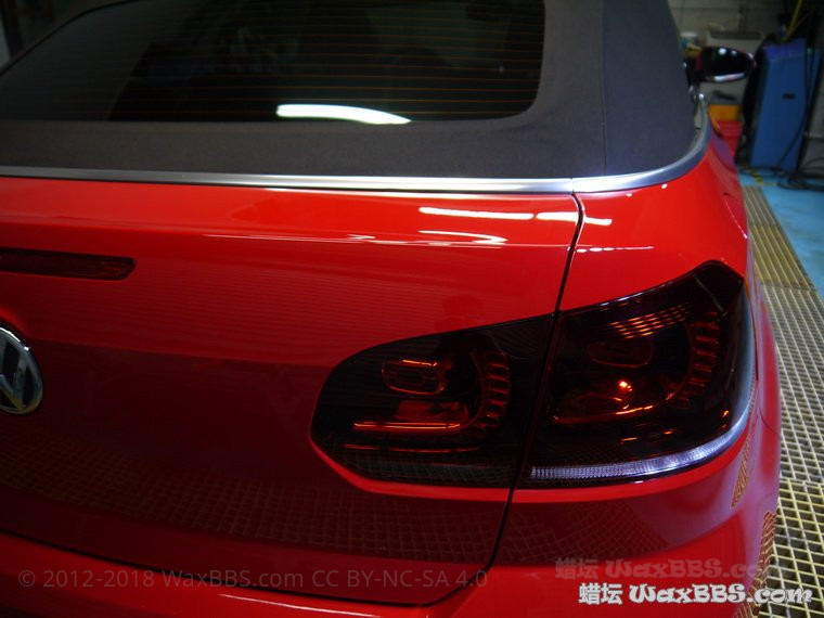

顶棚!

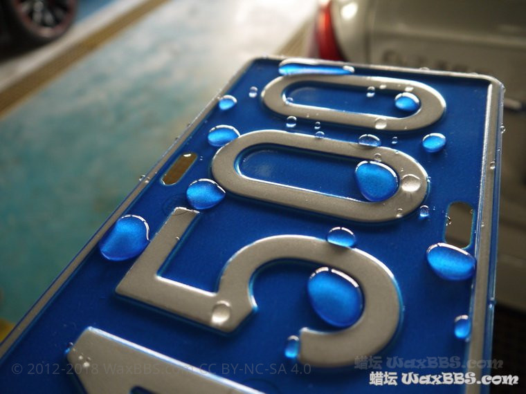

车牌做了一层CQUARTZ UK

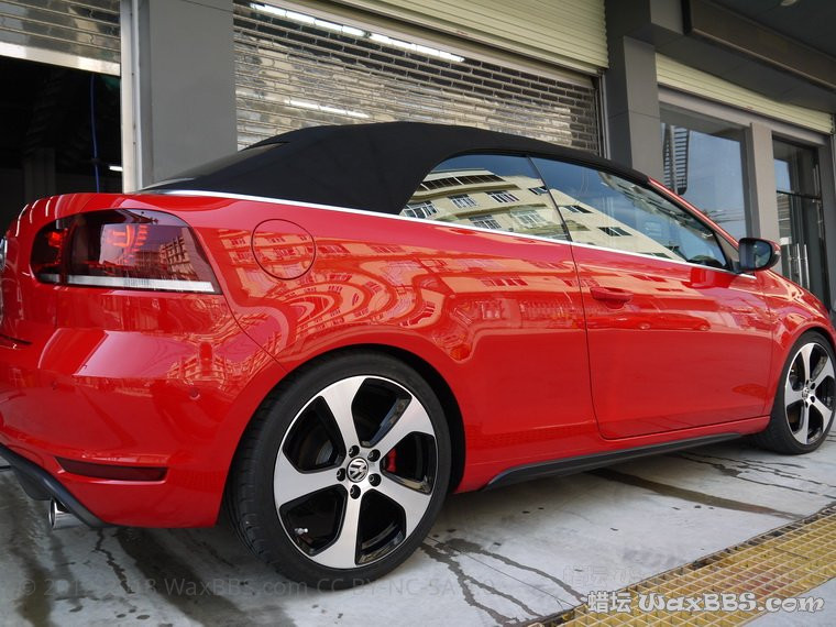

detailing的过程是愉快的,但是很多人会说一句:搞那么完美,开出去又脏了。

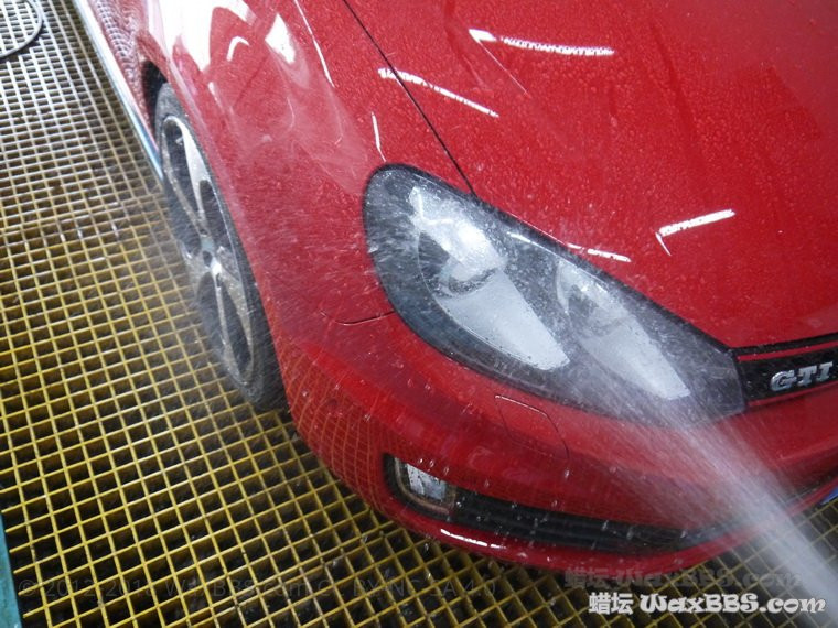

没错啊!是会脏,但现在放户外一周也没有以前一天那么脏。

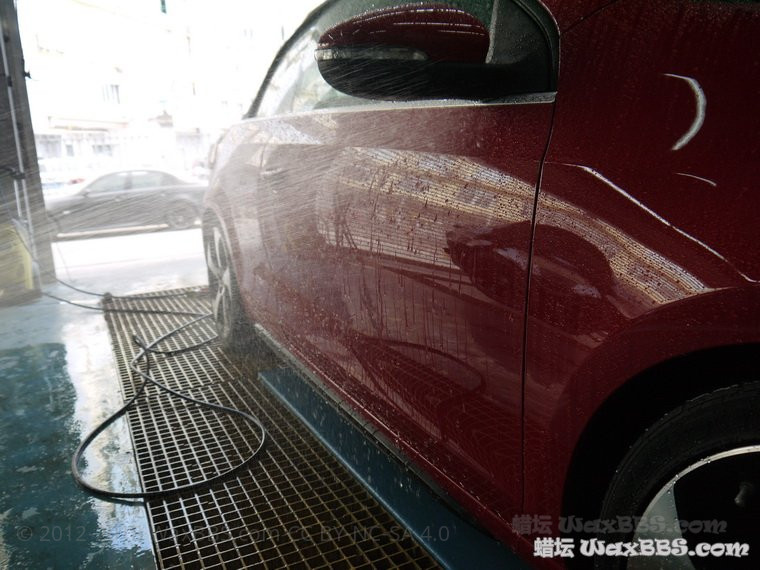

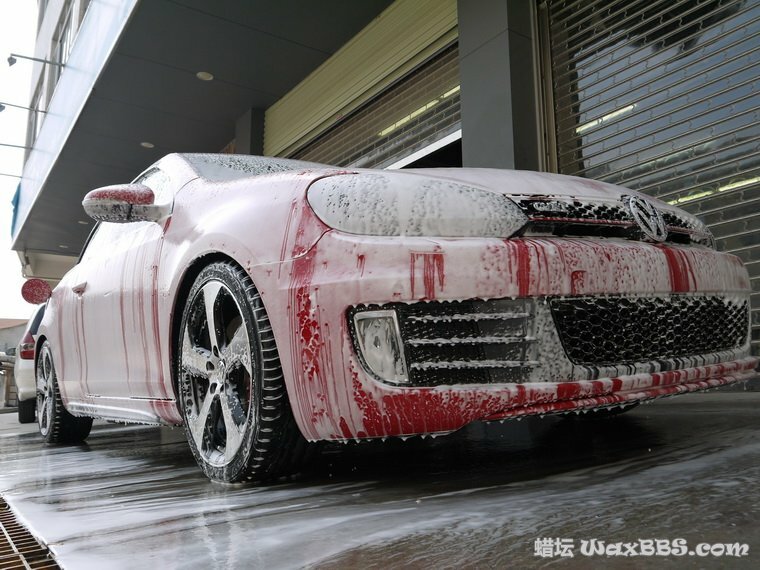

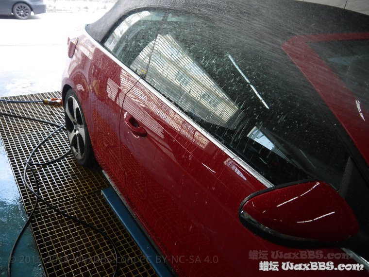

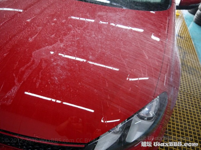

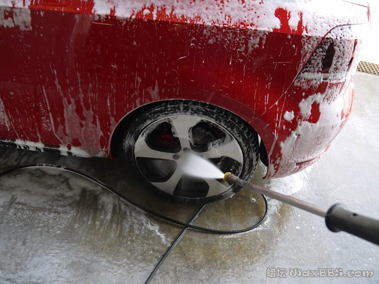

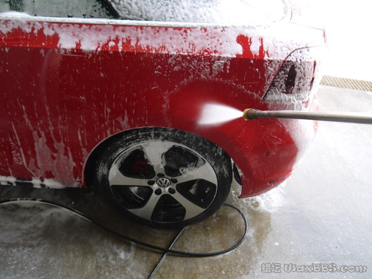

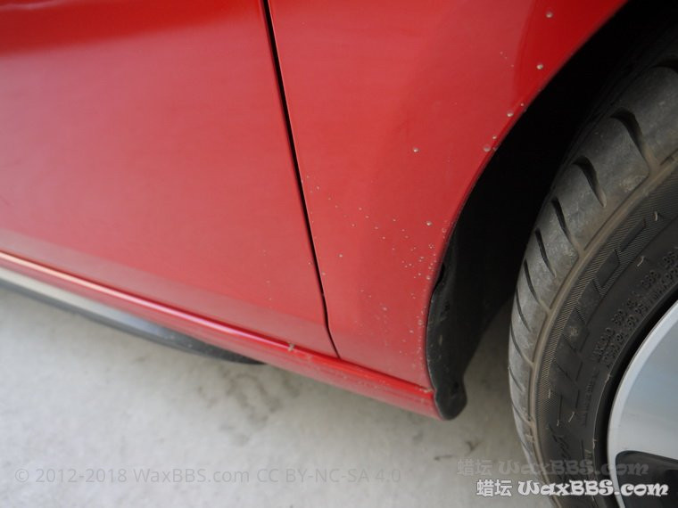

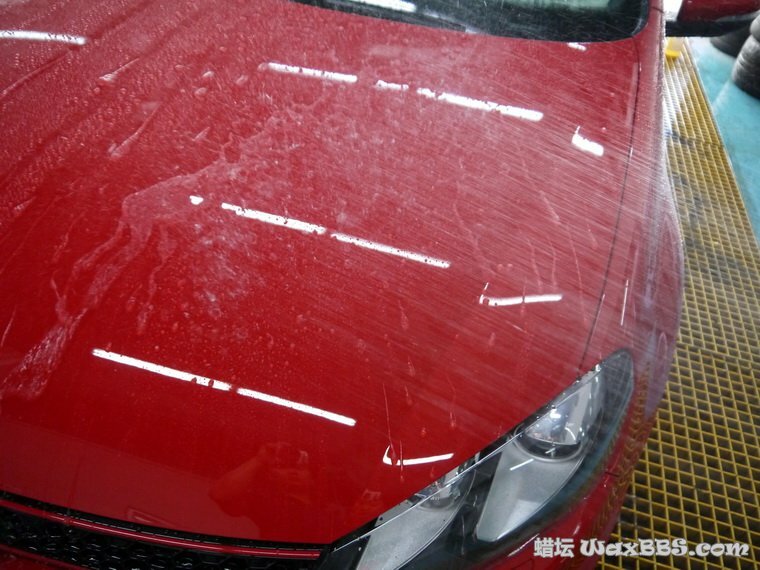

虽然不是太邋遢,但我还是选择洗洗它,以及验证它的效果。
由于车间内部被客人车辆占据。只能够将就在门口洗洗算了。风沙的伤害其实对于车身冲洗不彻底来比较,伤害少太多了。

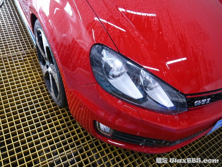

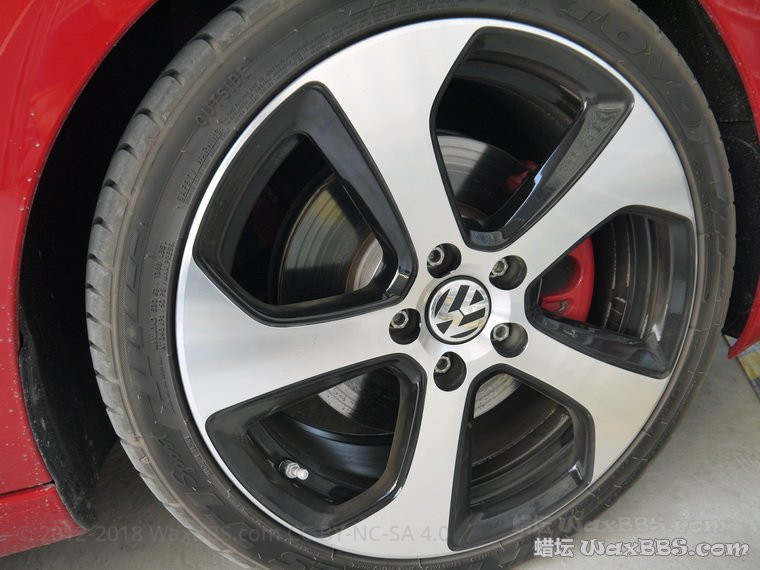

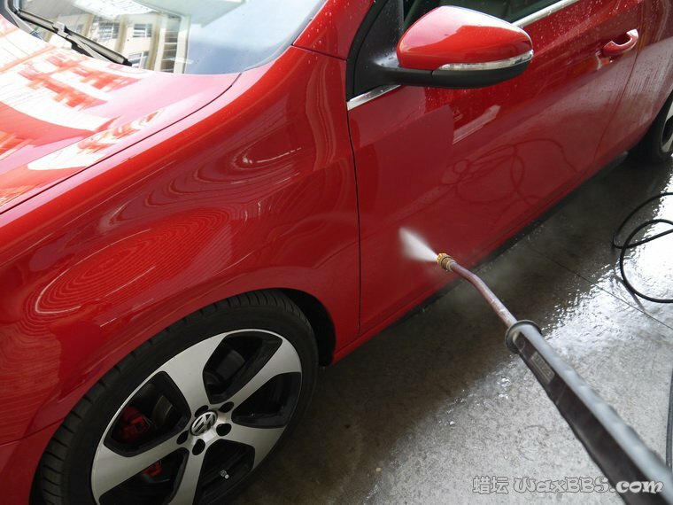

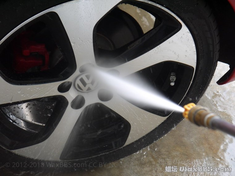

水珠飞溅,一冲过去,铁粉再多的轮圈,也会被这些水珠一下带走。

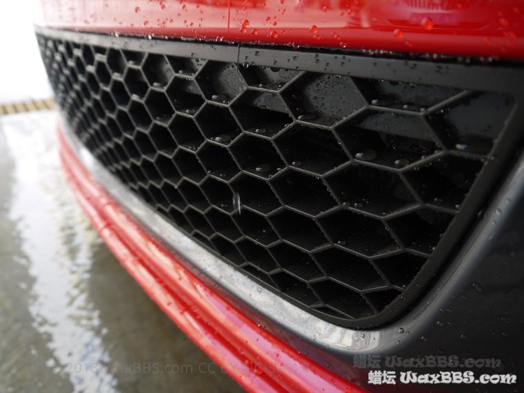

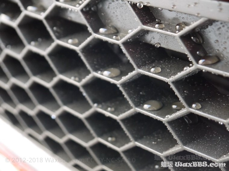

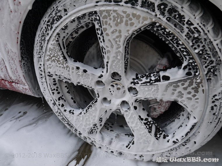

蜂窝状的塑料,每一个格子里面都藏着一颗小小的“青蛙蛋”,每颗“青蛙蛋”里面都包裹着灰尘,这就是自洁性的体现了。

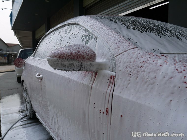

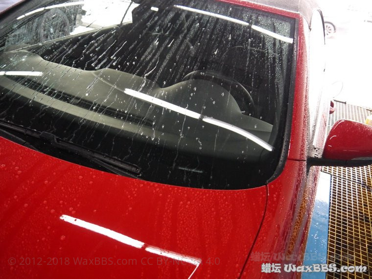

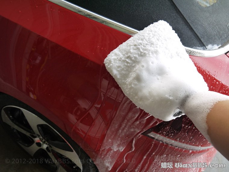

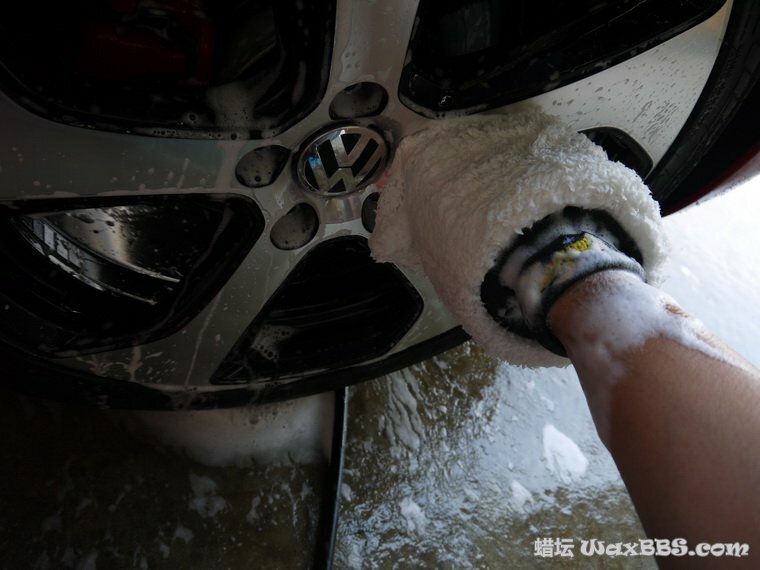

验证了泼水性的效果之后,pa,这里用的是美光的金装洗车液,我一直都很喜欢它,淡淡的香味,很润很滑。这里可以看出轮圈正在排斥那些洗车液,粘不住的感觉。
玻璃也是。正在排斥那些丰富的泡沫、

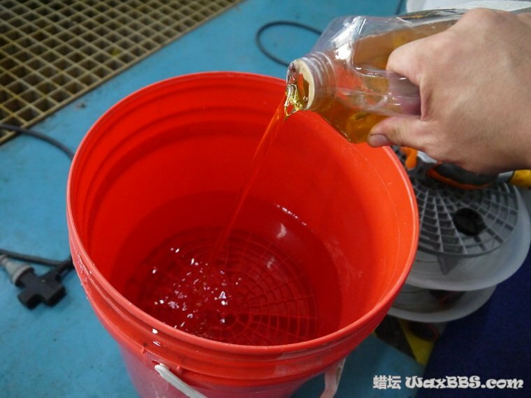

两桶水准备。
开了个全新的。太久的手套用来擦擦轮弧挡板也是可以的。
这轮圈的好处就是可以伸进去擦。完全不需要刷子。

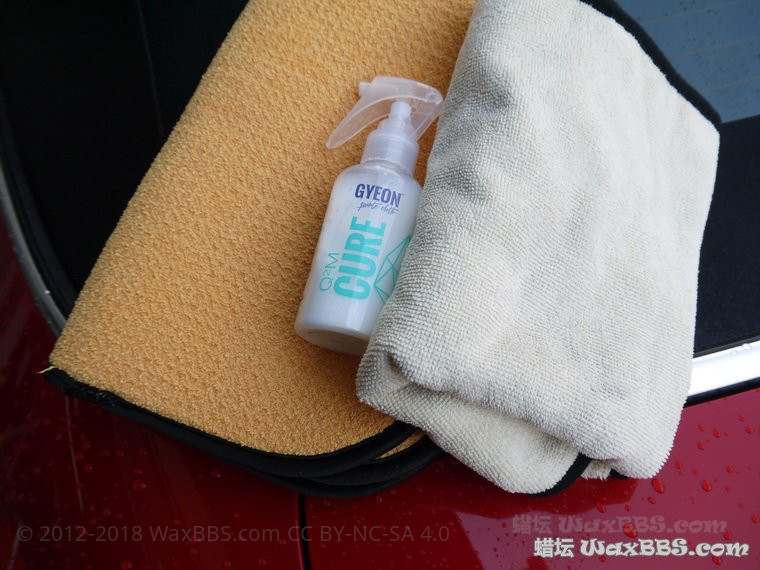

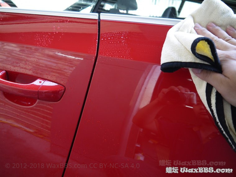

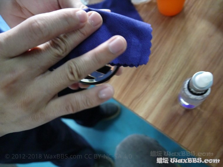

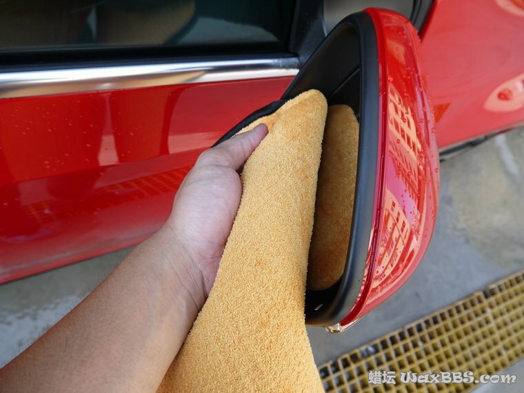

黄色吸水布收水,再用米色超纤维布cure做表面的润滑+维护。
cure 和reload这类的封体产品,可以略微有点水都不怕,因为可以稀释使用,但是!一定要注意轻,薄!
不要过量使用。

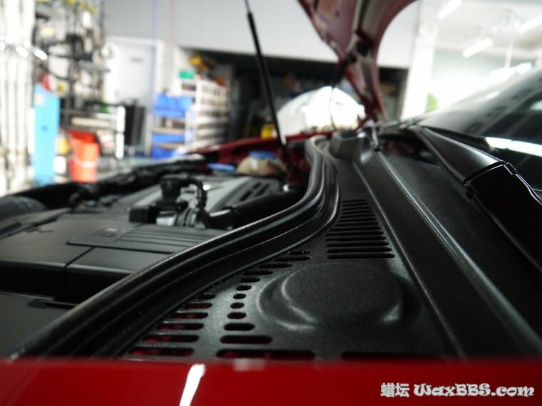

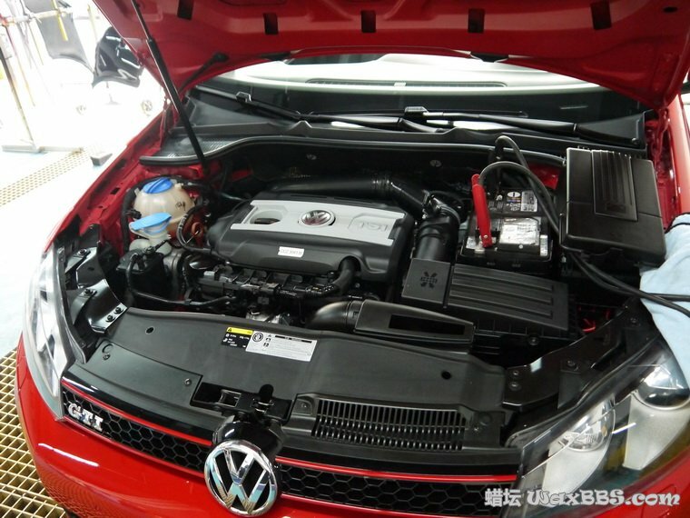

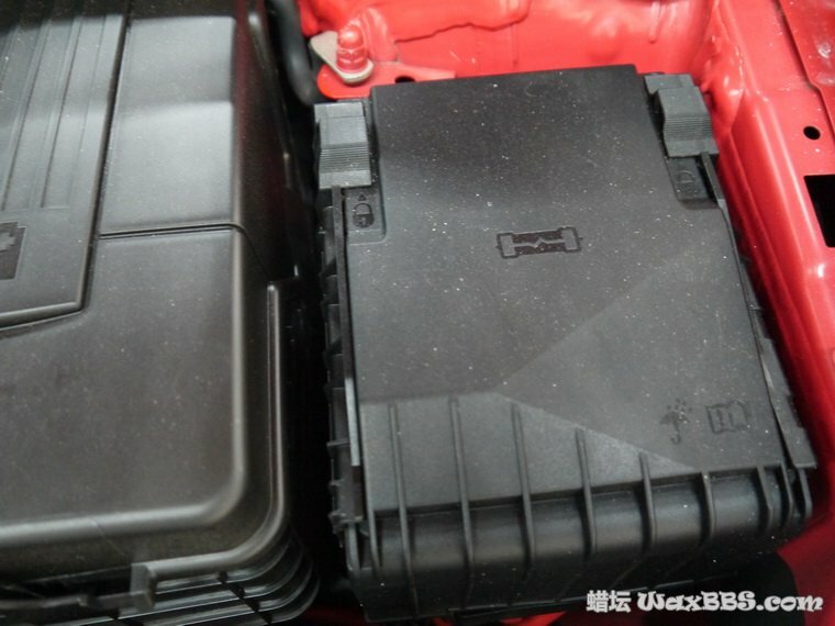

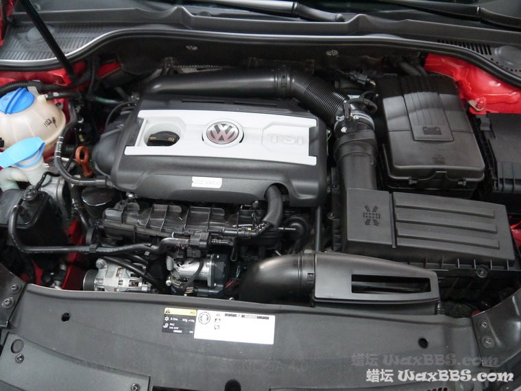

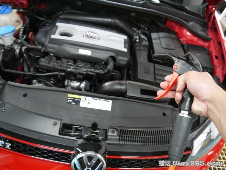

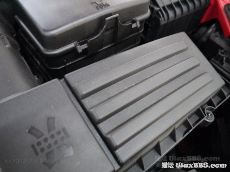

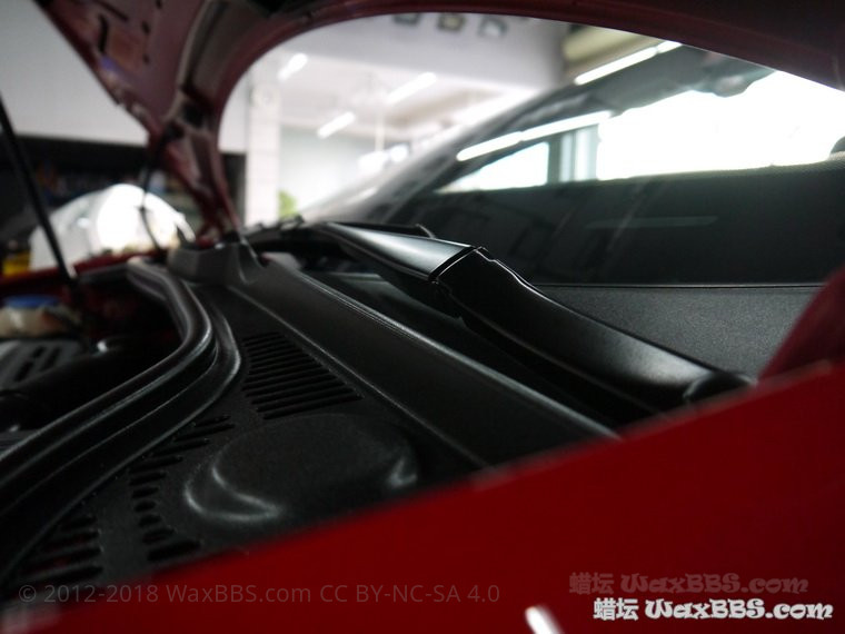

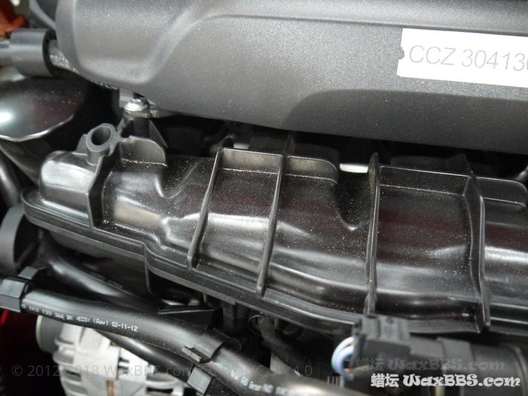

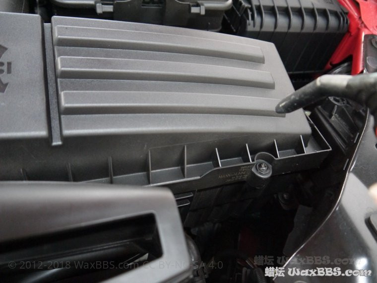

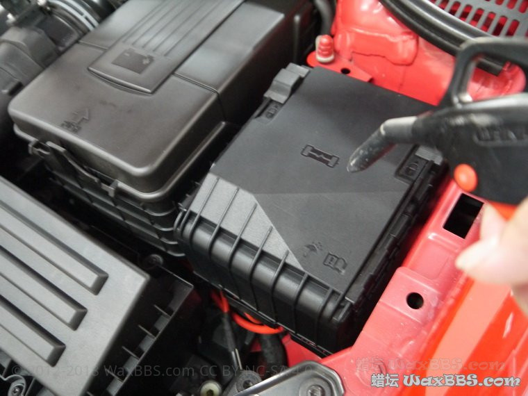

打开机舱看看。
不算脏,但有些浮尘。算了一下,这个状态是离施工完成出门开始算,一周时间了。
气枪一吹,马上飞走了。其实我懒~更好的方法是,用干燥的毛刷轻刷,然后吸尘器在旁边候着,把尘一并吸走。

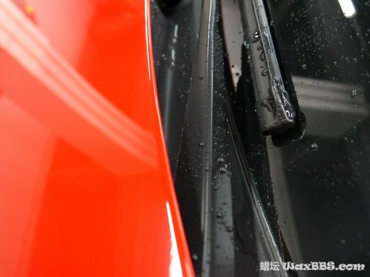

好!又开始洗车,这是第二次洗车。过程略……

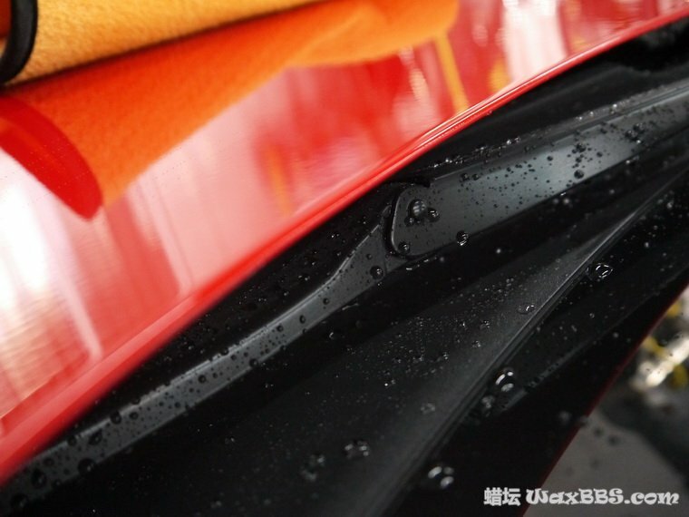

最后来两张风骚的雨刮。
