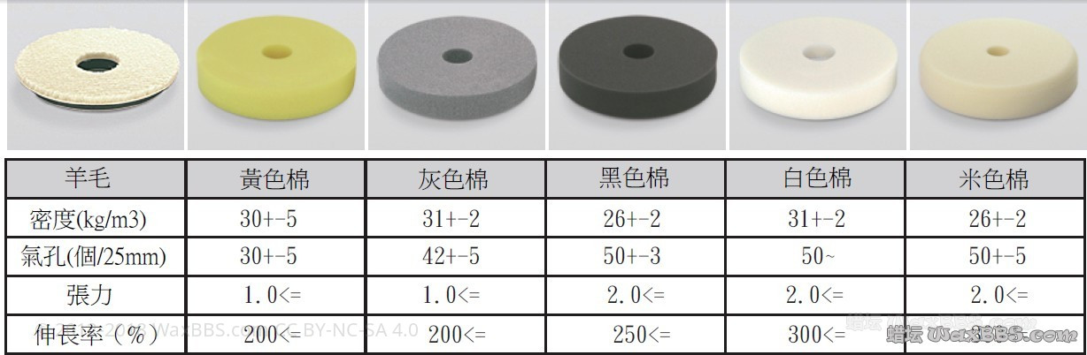

还有一个现象同品牌的棉 基本上越细的棉 粘面一般粘不牢的情况越快
也就是说张力和伸张率越高的盘得到的力回馈越频繁 所以粘面和胶水损伤越大?

另一张日系抛光盘资料一张
    97.5 KB · 浏览: 493
