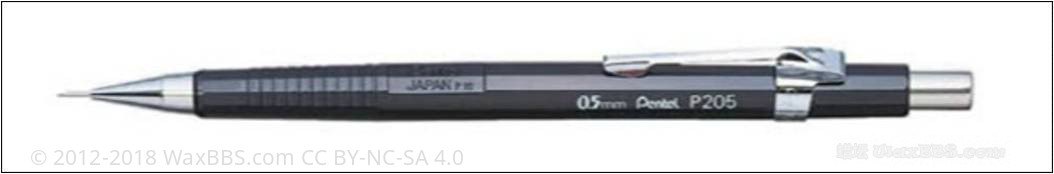

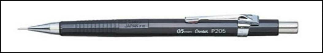

一支0.5mm头的飞龙牌P205 铅笔在下面的照片中被用于对比指示。

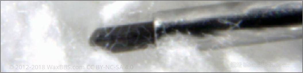

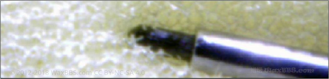

美光W8207 黄色中抛海绵盘特写照

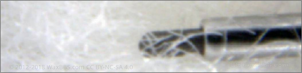

美光DMF5 DA 超细纤维还原盘特写照

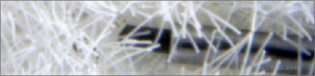

美光易抛光系列W4003普通羊毛盘

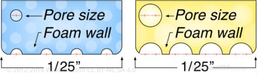

相对毛孔的整体大小,墙壁可以是厚的,也可以时候薄的。请记住,虽然盘的制造商通常列出制造盘所用的海绵每英寸毛孔率(或PPI),这每英寸毛孔比率不是一个准确的指示器-原本被期望成为盘的切削力依据。
从理论上讲,两个看起来完全相同的盘,,PPI也一样,可是抛光表现却不一样。即使海绵的类型和物理特性通过对比后是完全一样的,一个盘可能有大毛孔和薄的墙壁,而另一个盘却又有着毛孔和厚的墙壁。下图阐述了这一点:
两个盘的横截面拥有100毛孔数/英寸(100 PPI)
(注:下图中Pore size指毛孔大小,Foam wall指海绵墙壁,1/25”指1/25英寸)
说明:蓝色盘中分散开的毛孔是黄色盘中分散开的毛孔的一半大小。结果是,两个盘的墙壁厚度按比例而变化。
如果我偏离了为最后镜面的盘的准备这个主题,我希望你不要介意。这种讨论不会太久-我只是认为,在正式主题的开头加上一些你可能已经知道但可能还没有考虑过的事实是很重要的。
