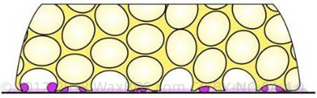

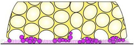

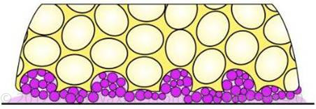

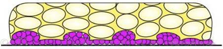

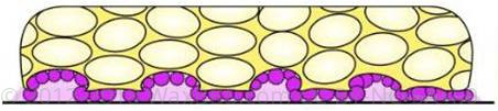

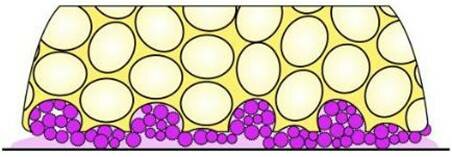

如果目标是清除漆面瑕疵,盘的恰当准备是会产生奇迹的。有些优点看起来微乎其微,但如果累积起来,结果可是相当惊人。在某种程度上,这很像调节发动机或旋转装置的平衡,无穷小的矫正,当结合起来,产生巨大的差异!下图展示了盘的准备及施加的下压力是如何让抛光液中的研磨颗粒和盘接触的:
涂抹了少量抛光剂(未准备恰当的盘) 涂抹了中量抛光剂(未准备恰当的盘)
准备好(即恰当)的盘 被挤压的准备好的盘
被挤压的准备的盘,研磨颗粒最少化情况
快速回顾下盘准备恰当的好处:
当我们将毛孔塞满抛光剂,很大程度上,我们将盘面的空白区域都填满了。这有效地制造了更多的表面积,在这些表面积上可以再涂抹一层抛光剂。结果是,我们实现了对漆面更快的切削(PS:接触面越大,研磨颗粒越多,切削当然更快) 。由于盘的毛孔被填满了颗粒,抛光剂的液体部分不易穿到盘内部去,于是盘的饱和进程被阻碍了。这种“筑坝效应”也有助于保持抛光剂中的固液比接近最佳,或至少接近制造商的预期,我们也使盘面变硬了(于是抛光机的运动传递地更好了),也使盘加载抛光剂的量变大了,于是和一个没恰当准备的盘相比,动量和切削力都有所增加。目前为止,这非常好。

最近,颗粒不碎裂的复合物和抛光剂相当成功,最受欢迎的一种是美光的M105超重切研磨剂,使用非常坚硬耐用的研磨颗粒。可是,很多撸车爱好者认为这款抛光剂“分解的太快了”。这是一个可以理解但不正确的假设。由于颗粒很小并富有进攻性(或尖锐),它们很易粘附在抛光盘上。虽然研磨颗粒的切削力仍然很高,但大部分进入了盘的孔结构,然后很难和漆面接触了。这使我们了解到盘和研磨剂相互作用的可能方式:
1.盘会通过将抛光剂封进孔结构的方式在漆面运动。在这种情况下,如果我们假设没有研磨颗粒粘附在墙顶(即海绵毛孔和漆面接触的超微部分),我们可以推测盘会通过一种不依赖于被封抛光剂的方式影响漆面。换句话说,盘和抛光剂不会形成联合效应。相反,盘会像各种各样的刮板一样,当它移动时它将破坏抛光剂在漆面移动。当然,盘也会产生一些影响在漆面。它作用的范围决定于盘上的研磨,它和漆面之间的润滑水平。如果盘面被准备的条件非常好,缺点会被最小化,因此很少需要摩擦来改善漆面。给以良好的条件,高水平镜面完成的可能才可能通过抛光来实现。

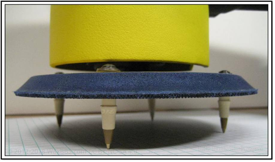

一台美光的G110 DA机装备了一个装有四个修改过的圆珠笔的盘(替代了一个常规抛光盘),旋转的笔产生了4-3/8”(或111.125mm)直径的圆弧。
这图案是使用设定速度1运转的机器产生的,机器速度大约等于2560的OPM 这图案是使用设定速度6运转的机器产生的,机器速度大约等于6700的OPM
为什么使用低移速机器能提高镜面还原结果的原因有一大堆。底线?如果没必要限定日期规定要尽快完成作业。。。或者你不想将整个面平整掉。。。或者你不愿保持一个特别的随机的盘旋转量(或提高)。。那就降低盘的速度设置以完成镜面还原吧。
