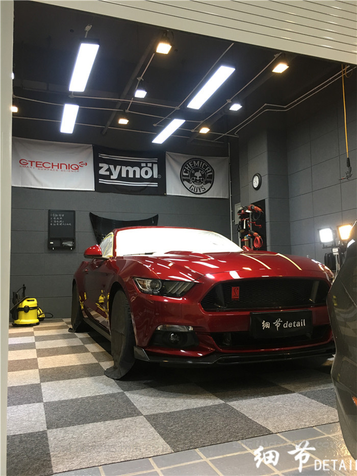

车辆进场冷却

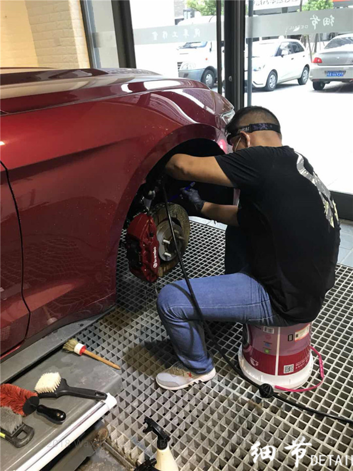

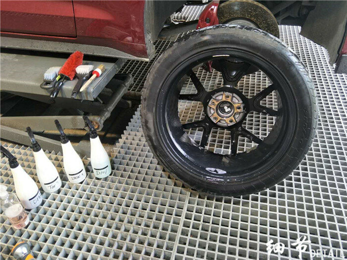

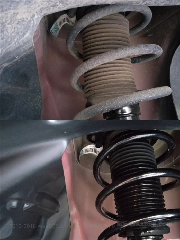

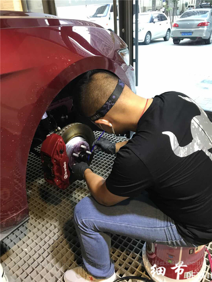

悬挂清洁
悬挂清洁

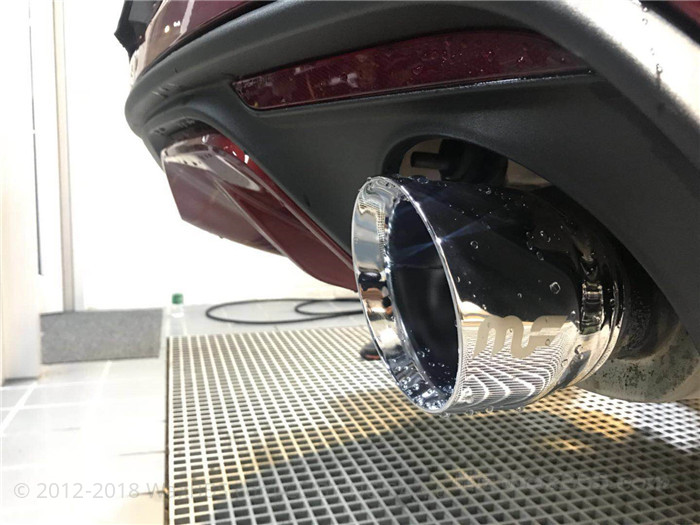

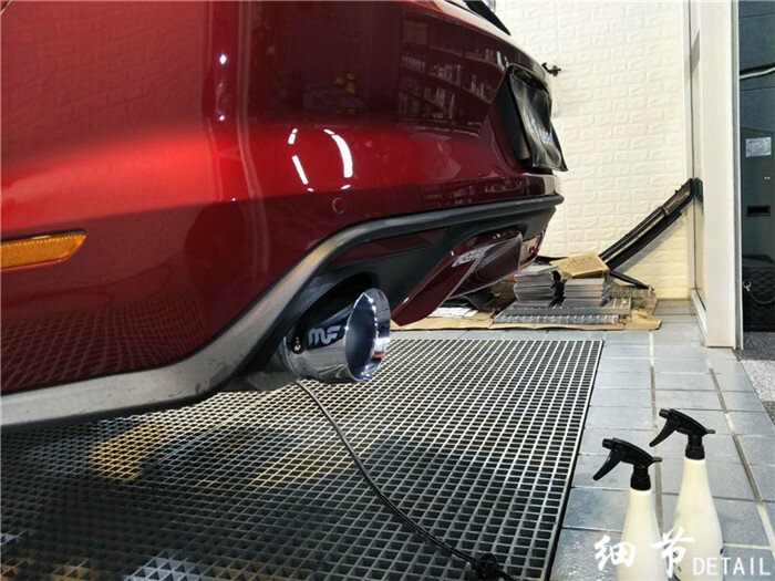

尾喉抛光,芒果的尾喉质感真心好

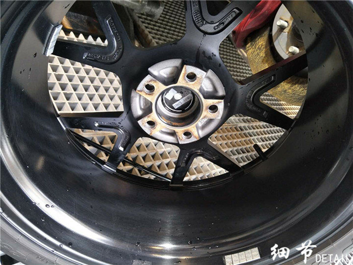

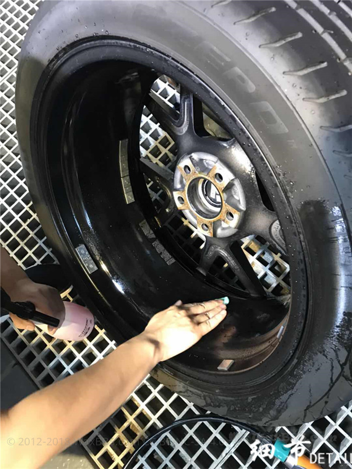

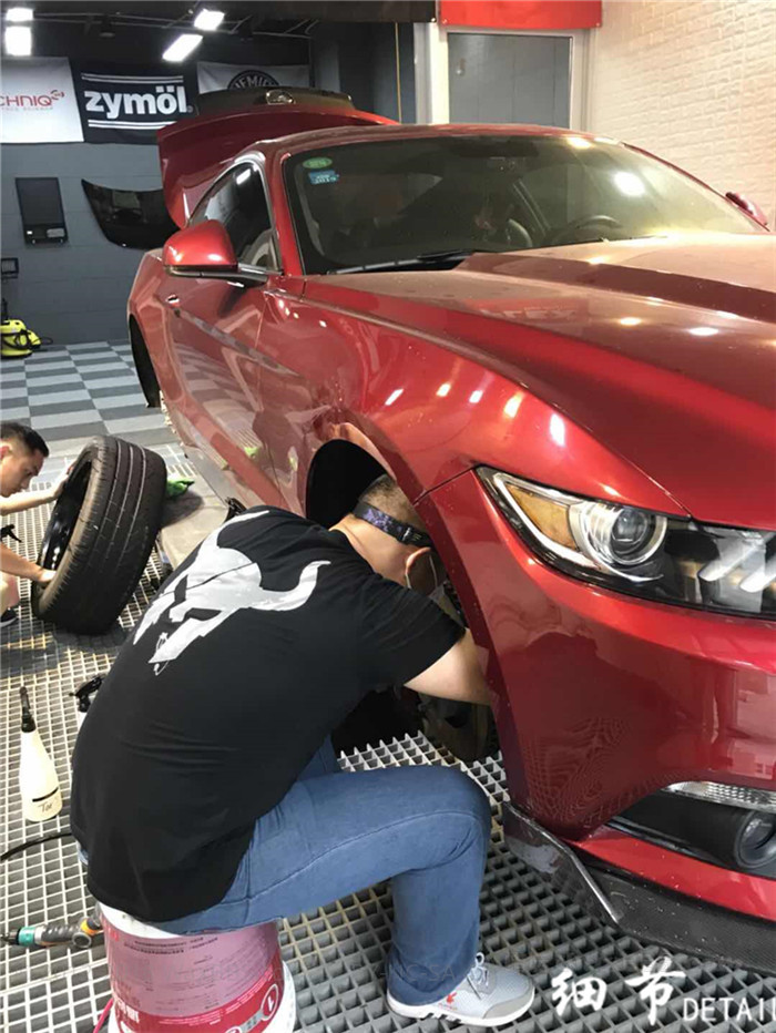

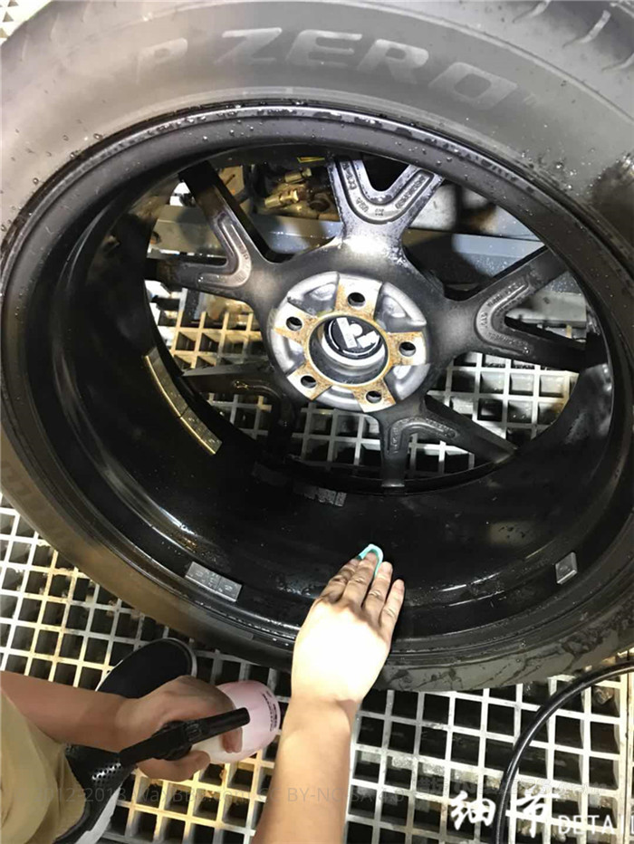

轮圈拆卸清洁
清理胎面
跑黏土
跑黏土

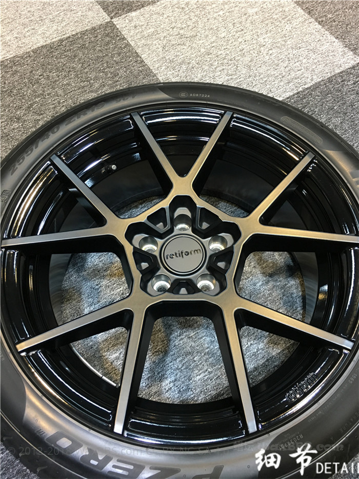

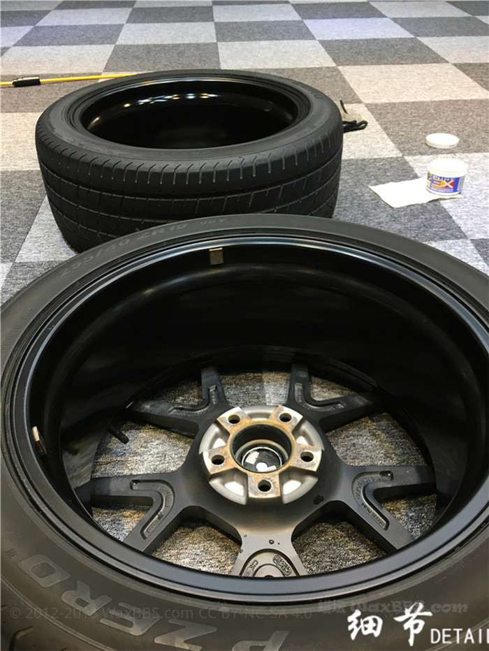

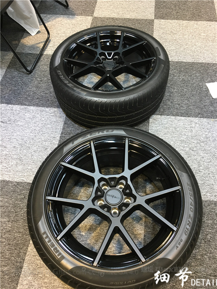

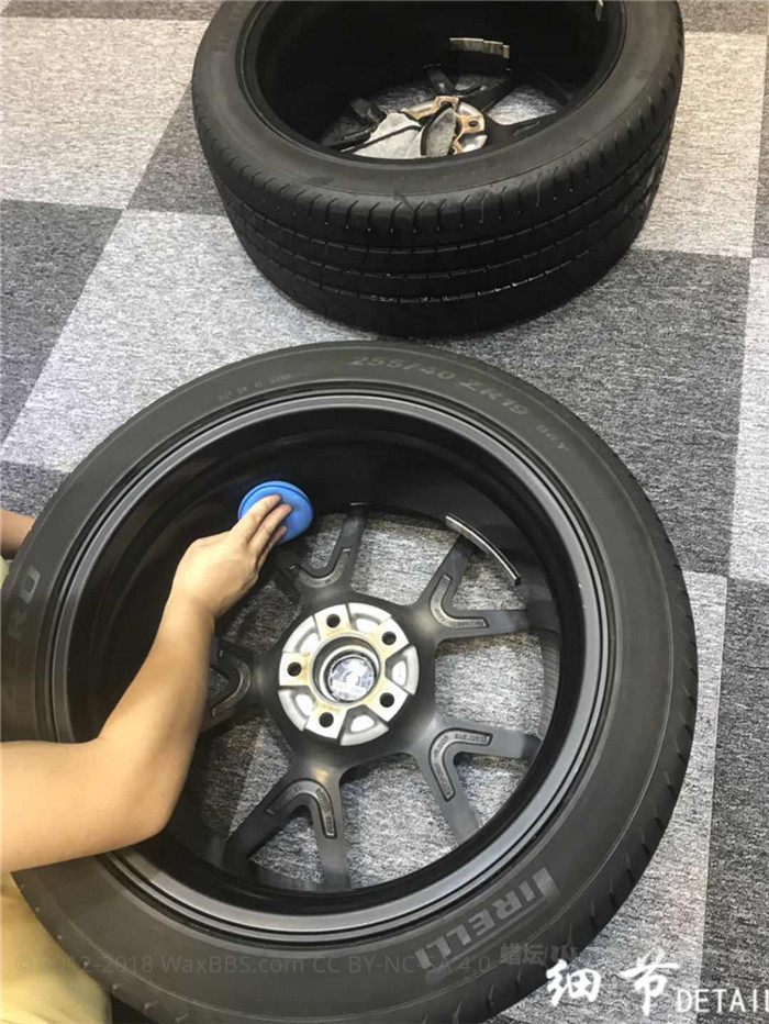

清洁晾干后的轮圈
上蜡,没用鲨鱼,用的3X

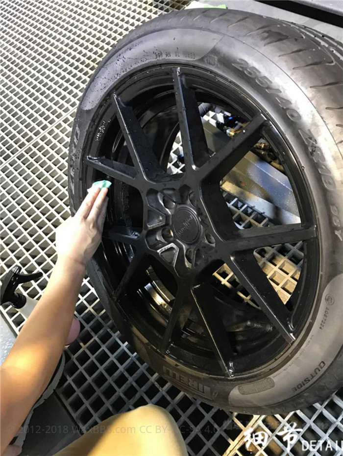

胎侧上PERL
亚光辐条搭配亮光内衬,很有质感的一款圈

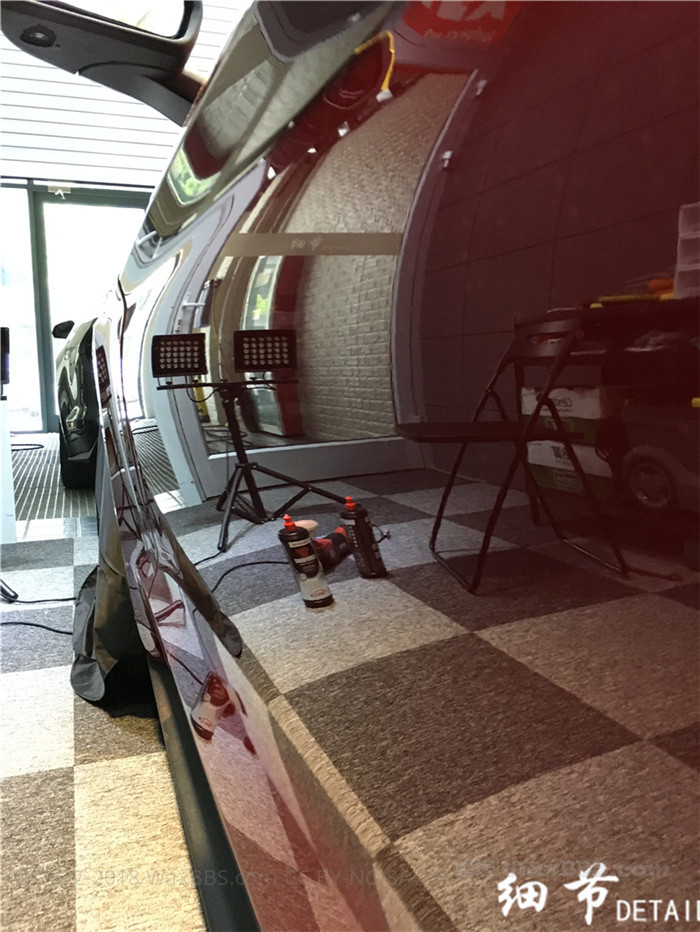

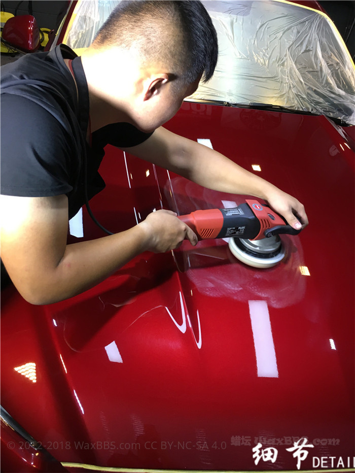

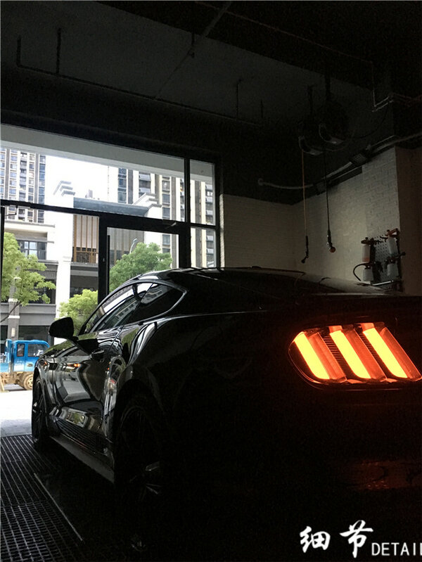

换场,准备漆面矫正

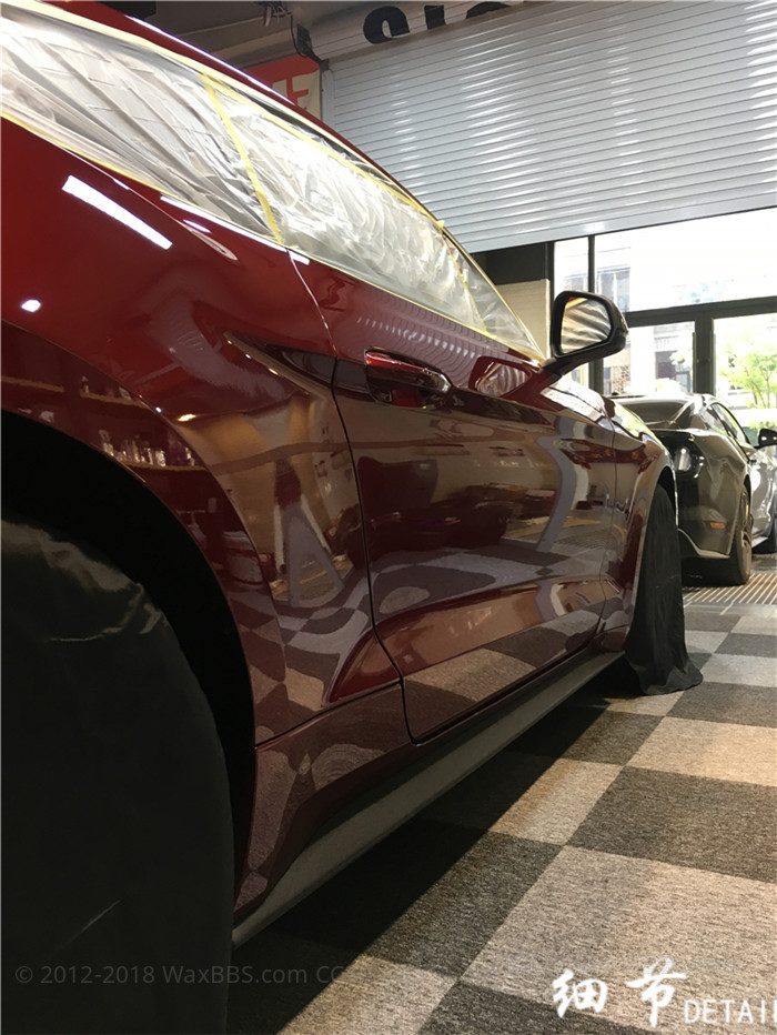

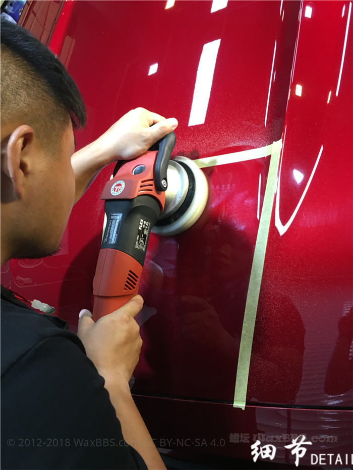

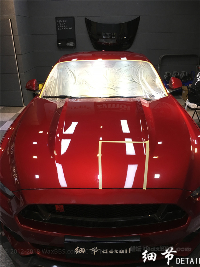

遮蔽做好,后期能省不少麻烦

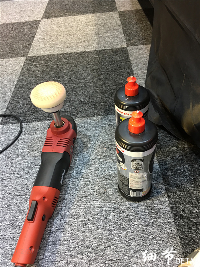

试抛
一年半的车,由于车主用车习惯很好,划痕不深,直接上3401就可以搞定
这张图片能看到漆面上的太阳纹

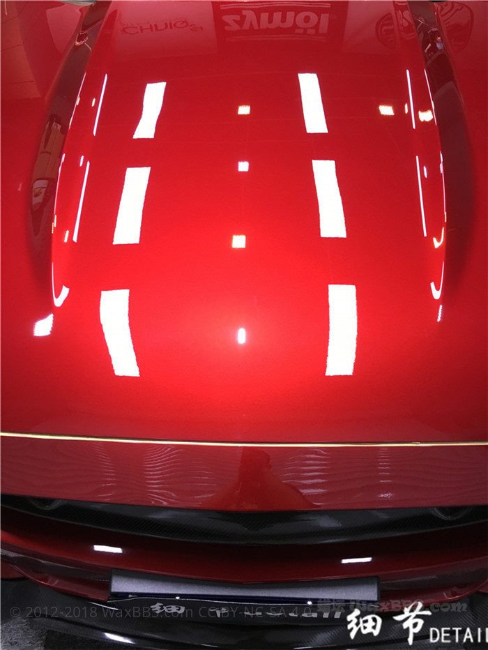

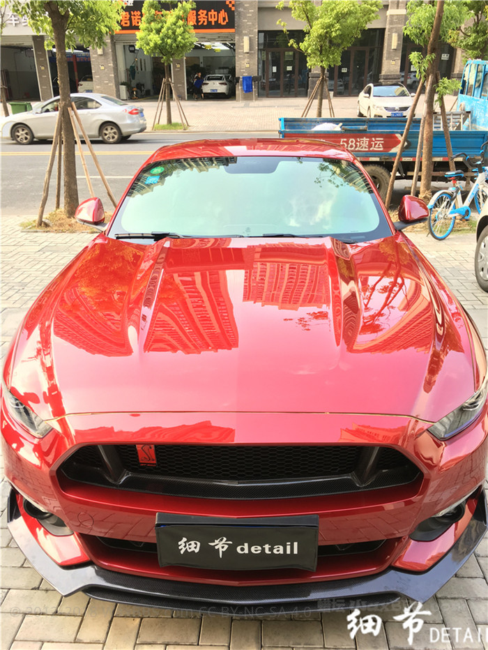

机盖结束
野马这款车小折线很多,3401顾及不到的地方,用150加细节套
矫正效果
矫正效果

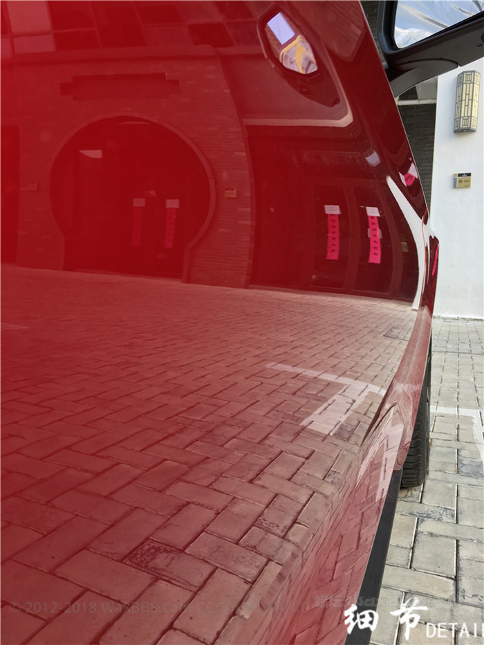

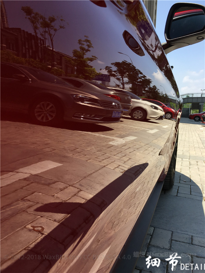

开出去看看{:232:}

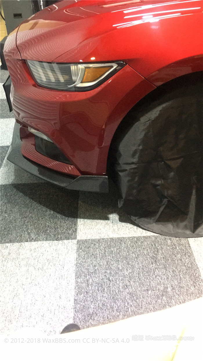

右前叶子板
整体效果可以接受,部分遗漏标记下来,回去返工

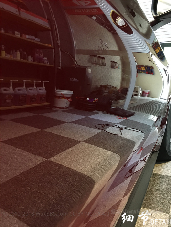

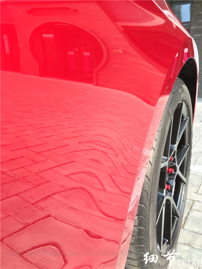

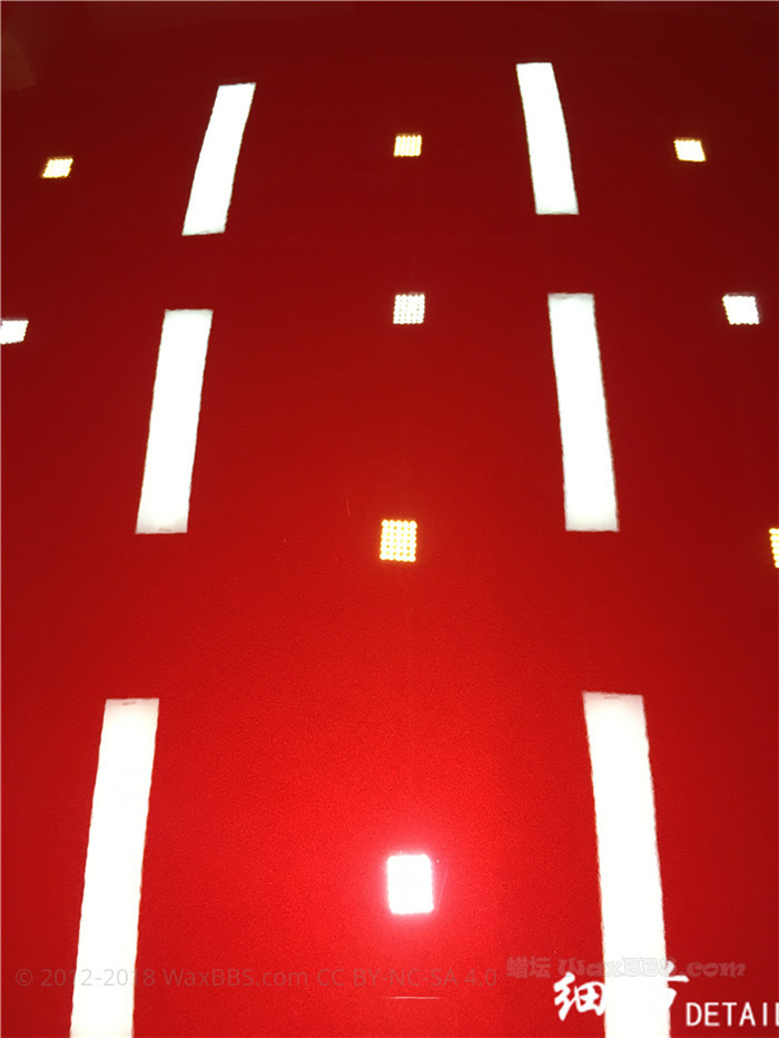

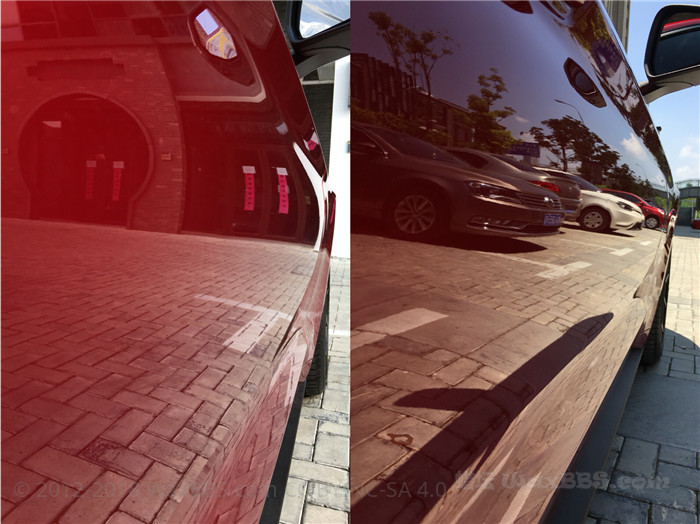

去掉划痕后,光线由漫反射接近于镜面反射,
使得机盖色泽很饱满。
最后镀膜效果,漆面更加深邃。镀膜过程忘拍了。
老规矩,CQUK,镀两层。中间间隔12小时。
最后上几张50:50对比图。感谢蜡坛!
