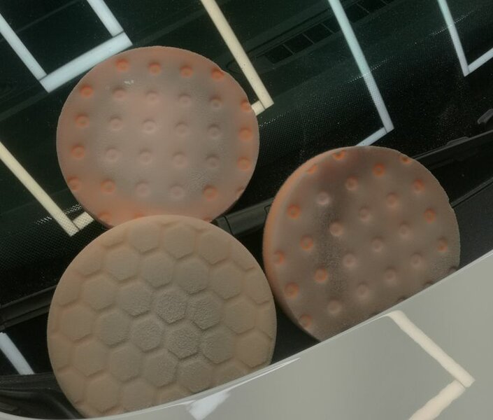

明仔好含蓄。中性洗车液=润滑的自来水,清洁力忽略也行,一般名字叫Soap/Shampoo。APC,包括柑橘基清洁剂,就可以算Cleaner,清洁剂。当然,中性洗车液也争取有尽量多的清洁力,但是油污无法清除,然后就进入清漆层。抛光盘上的脏污就是油污!已经进入了清漆层,Traffic Film。长期用中性洗车液,又没有定期的深度清洁,连Tough prep这种程度都没有,会让车漆黯淡。经常说“白车慢慢变黄”,其实就是油污进入了清漆层。

各大厂商营造出:分车系的棕榈蜡;然后说棕榈蜡能够“长久地保护车漆”,但是需要配合“中性洗车液”,其实清洁力根本不足。真正理想的洗车液应该具备清洁力和足够好的润滑性能--这个说得很好,Strip Wash就具有这样的能力,高PH,润滑度也厉害--不过会下蜡。如果所有人都在追求“不下蜡”,而没想过是不是真正的把油污去除了,那各大厂商营造的“中性洗车完美”的理论就成立了。然后车蜡最是分车系的,打德国车的棕榈蜡不能打日本车;棕榈蜡玄学可以继续。伟大的中性洗车液也以用来预洗。国内的中性洗车液PA实验,恨不得把高压水枪戳进漆面;实际上,无论怎么预洗,最终都要留下相当多的残留,还是靠手套。固体可以用润滑度解决;油污一致是硬伤。
如果大家玩到一定程度,多抛光几次,一定能明白连续用一年中性洗车液造成的后果--严重的抛光盘脏污。

记得23、24岁那会,店里洗车,一些从不保养车漆的白色车,就是这么折磨我的,车主总不断呵斥我们洗车不行,没有把那些黄黑的斑垢洗掉,那时候就觉得,无论你买昂贵的还是廉价的洗车液都是一个结果,因为根本无法清理掉这些东西,然而,用强碱性的发动机清洁剂(轮胎、橡胶清洁剂类),一喷一擦,白白净净。不过车漆会显得很干涩,因为油份都基本上没了。
:rolleyes::rolleyes::rolleyes::rolleyes::rolleyes::rolleyes::rolleyes::rolleyes::rolleyes::rolleyes::rolleyes::rolleyes::rolleyes::rolleyes::rolleyes::rolleyes::rolleyes::rolleyes::rolleyes::rolleyes::rolleyes::rolleyes::rolleyes::rolleyes::rolleyes::rolleyes::rolleyes::rolleyes::rolleyes::rolleyes:
如果在这个效果上,清洁下颗粒物,撸一发蜡,质感简直就字:润。

我的见解就是,保护类产品都是炮灰……:cool::cool::cool:
