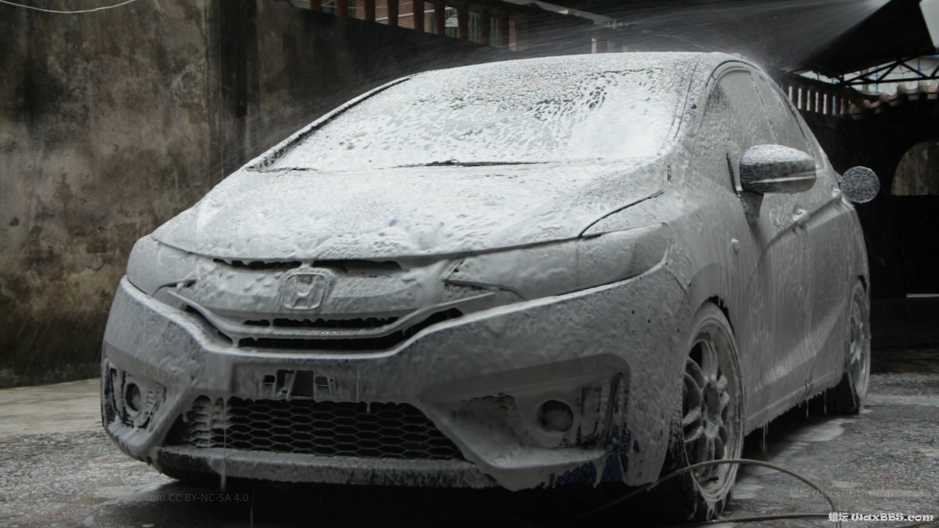

首先看视频里泡沫很稀,要么就是机器压力不够,要么就是壶的发泡不好。5比1的雪崩都比这个要稠得多的多(大嘴壶加凯驰K3)买个发泡好的壶是很省液的。PA完我也是不用两桶水的,第一太麻烦,第二感觉没必要。只要你PA的好,两桶水真的可以省。

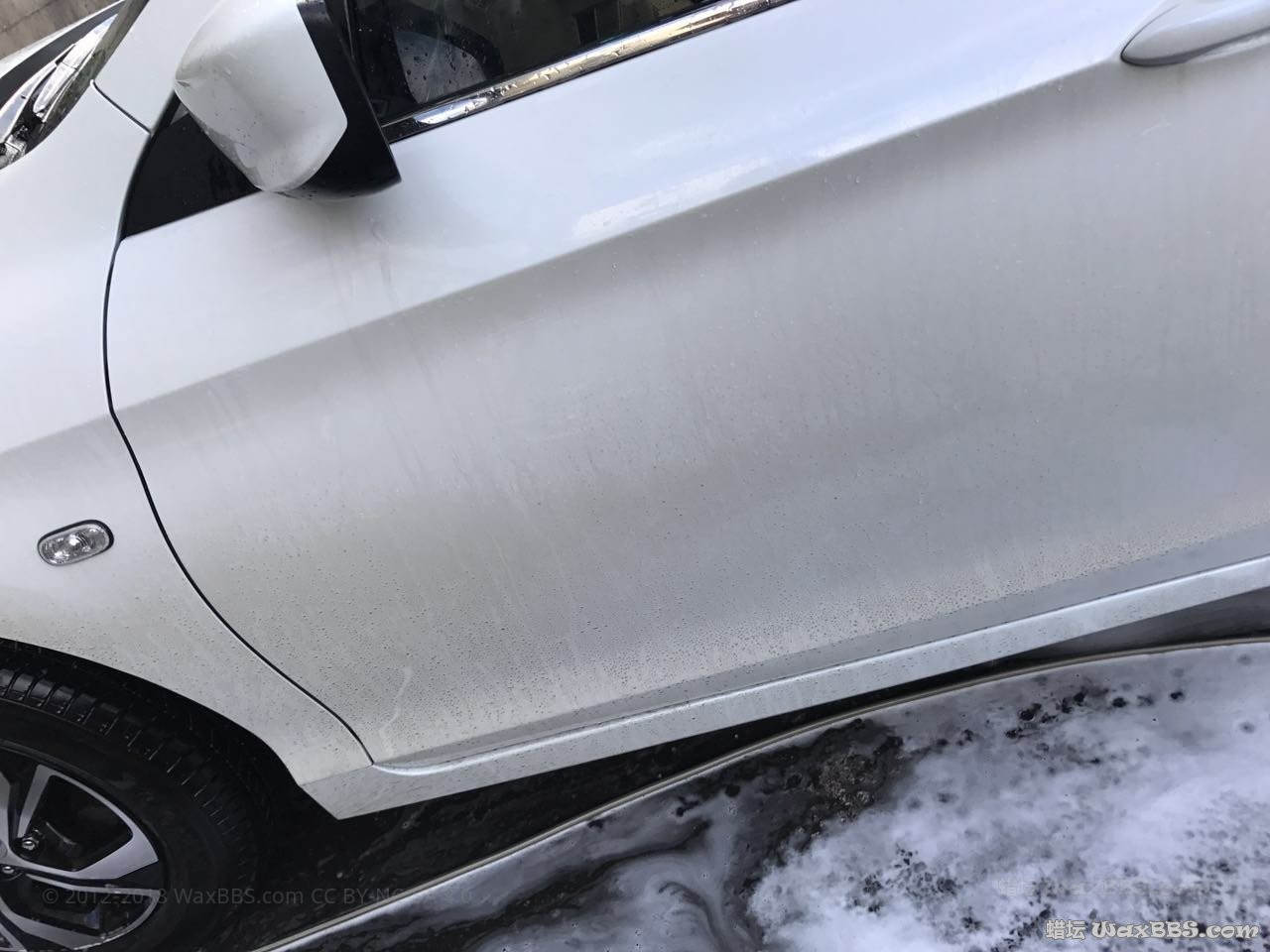

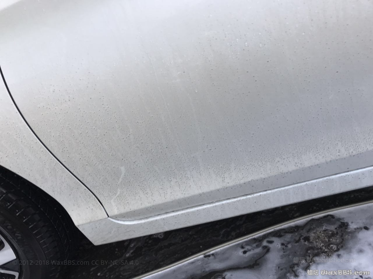

能省吗?我PA完上面还是有一层泥膜,PA液我也用过几个牌子了,没见过能把泥膜冲掉的。

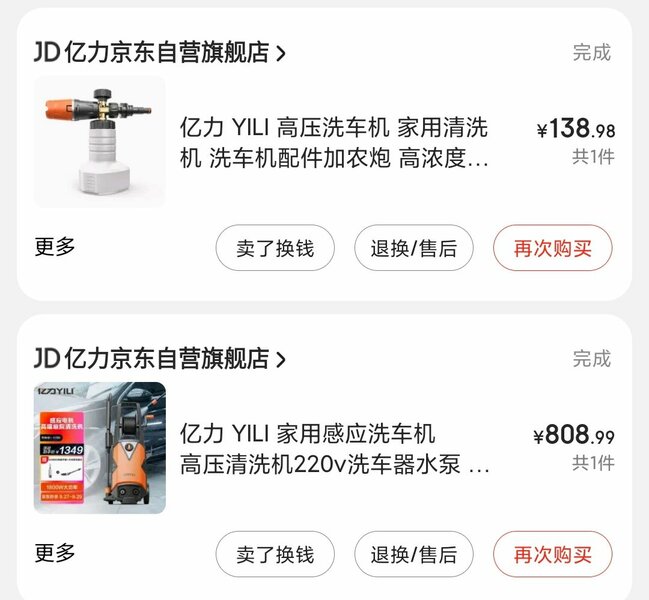

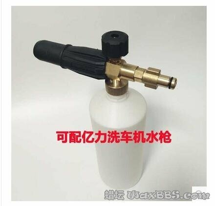

让我来拯救你吧,我也是亿力用户,亿力pa不好用原因在于喷壶,忍了一年多,后来买了他家的机器还非得买个喷壶,马上效果不一样了,说白了还是黑钱啊
