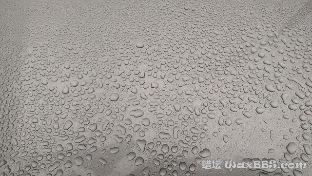

..第一週.保護還在,手感以我的習慣肯定會再打蠟..
但在試持久度就忍下了..
水珠還有但相當的不漂亮..當然如果是有噴UQD 的話.
肯定會恢復.但決定試純洗車..所以也忍住了.

您会不会打蜡太厚了,没有等到车蜡完全干透了,就已经退蜡呢,美光的至尊液体蜡,就算你打蜡后,半个小时退蜡,也都非常容易就退掉的,按理说不会出现这样的情况。{:5_299:}

是啊,全車打完就下,因為這台車我向來洗完就打蠟,所以當時也沒想太多,
另外我這是海邊,24小時露天,環境比一般惡劣,也沒用UQD,
純洗車精洗淨,這樣的效果ok了.
下週繼續觀察
忘了提一點,觀察位置是引擎蓋

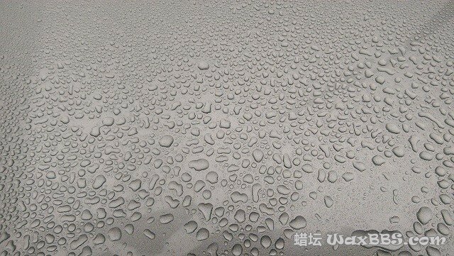

話說進入第二週,洗車時可以感覺保護依舊在..
水珠測試結果也如何,和第一週沒啥變化,但灰塵少了許多..有趣.純洗車沒加任何QD.
進入第三週測試
