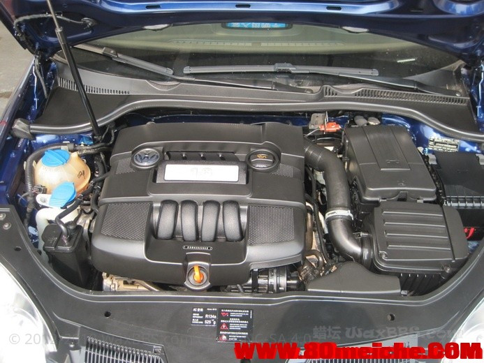

来翻帖子看看了!如果是这种引擎的话!要清洗需不需要把银色部分弄开,清洗里面的,上次我去掀过,里面很多插头,很复杂的样子!

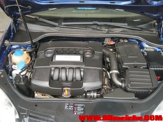

D160是不是几乎适用于引擎室内的塑料件还有橡胶件(例如橡胶管子什么的)
我看到你提到如果有金属抛光机就更好玩,它主要用于上引擎室那里?

来翻帖子看看了!如果是这种引擎的话!要清洗需不需要把银色部分弄开,清洗里面的,上次我去掀过,里面很多 ...
其实里面我个人觉得用气枪吹吃就好。不过有没有必要洗,这不是我说了算,而是你自己的态度问题咯。看见脏脏的,受得了?还是受不了?这是看你自己的咯
我看到你提到如果有金属抛光机就 ...
对,所以塑料件都可以用。
金属抛光剂其实没有什么好说的,就是手工研磨金属部件,假如引擎室内没有明显裸露的金属部件,就不需要用到咯
